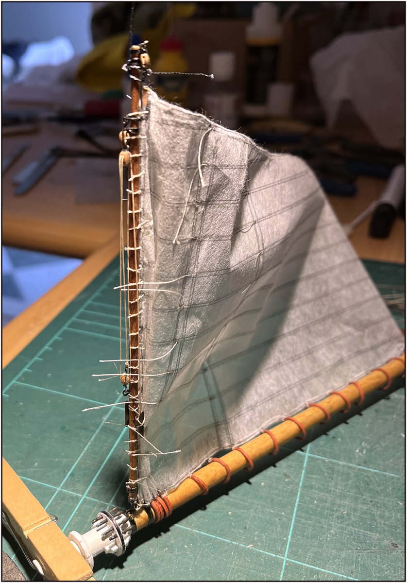

    Eigenlijk zou je eerst moeten uitleggen wat je bedoeld met 'gereefde zeilen', omdat er vaak verwarring bestaat tussen gereefde- en geborgen zeilen. Bij een gereefd zeil word er een deel van het zeil als het ware weggenomen en geborgen zeilen zijn geheel opgerold tegen de ra's bevestigd, hier word het verschil uitgelegd https://www.modelbouwforum.nl/threads/vaardigheden-tips-en-weetjes.269159/ in de 10e post op de 1e pagina.
    De meeste mensen die het over gereefde zeilen hebben, bedoelen dit (foto hieronder) en dan heb je het over geborgen zeilen. Gereefde zeilen komen op modellen nagenoeg niet voor, ik heb het tenminste nog nooit gezien.

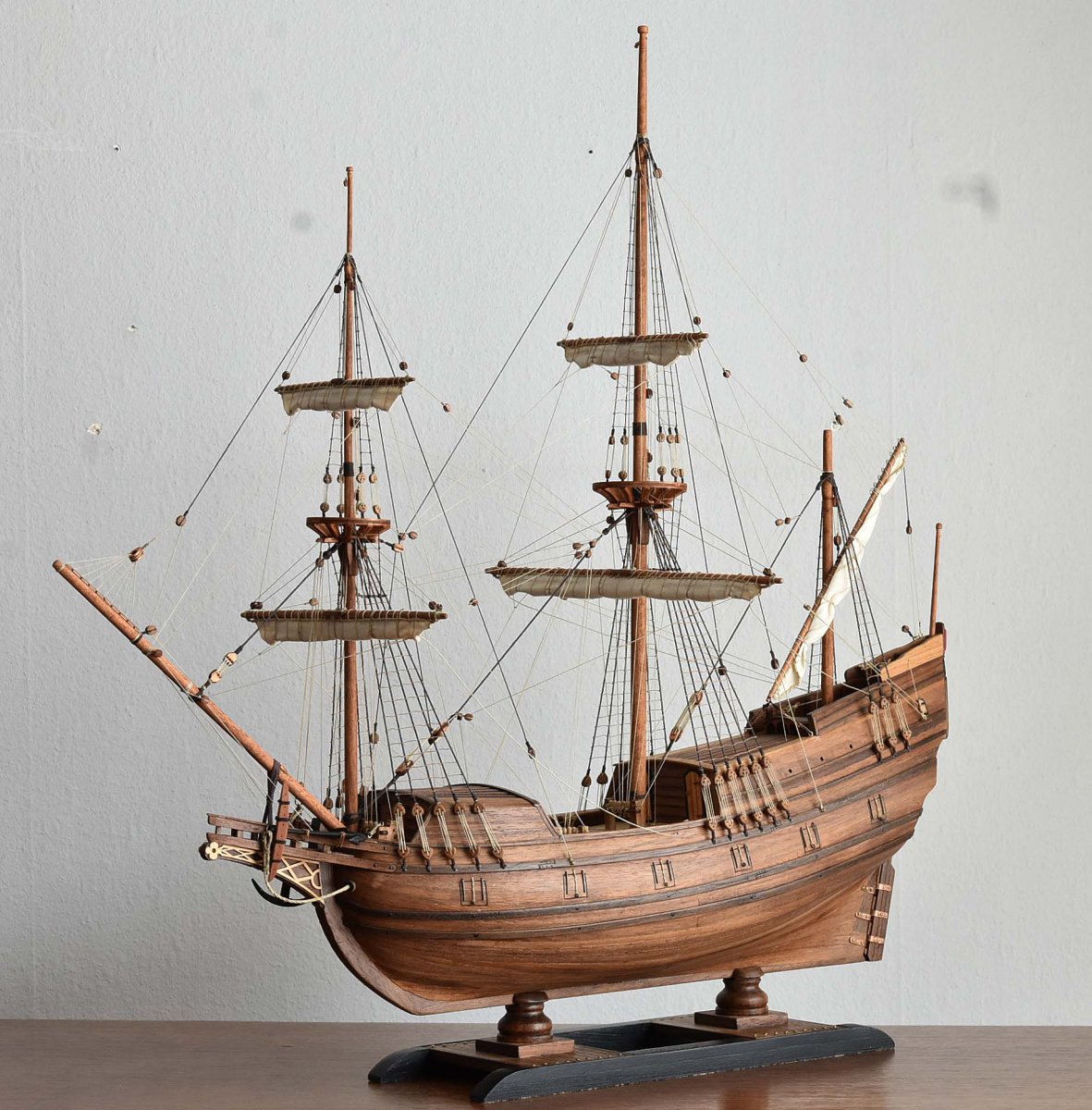

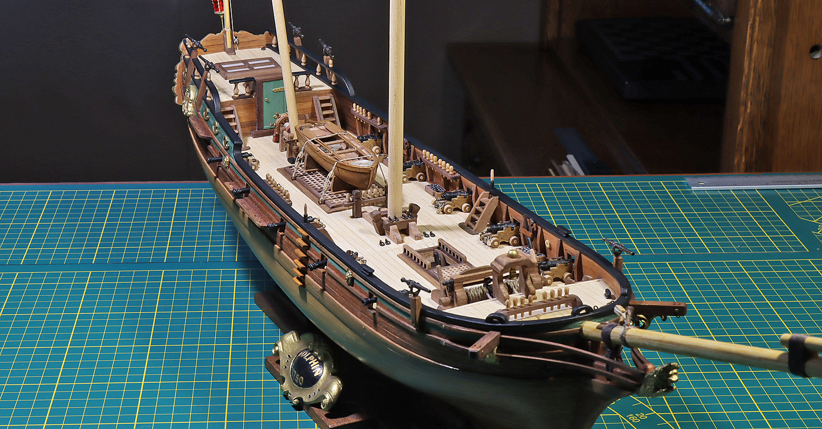

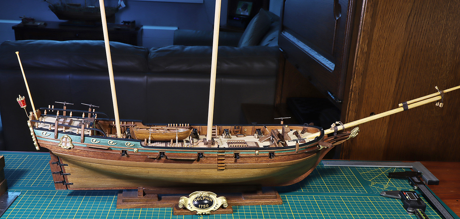

    Ik heb me de laatste dagen voor zover mogelijk bezig gehouden met het onder de knie krijgen van het naaiwerk op de machine en dat begint langzaam zijn vruchten af te werpen ;)

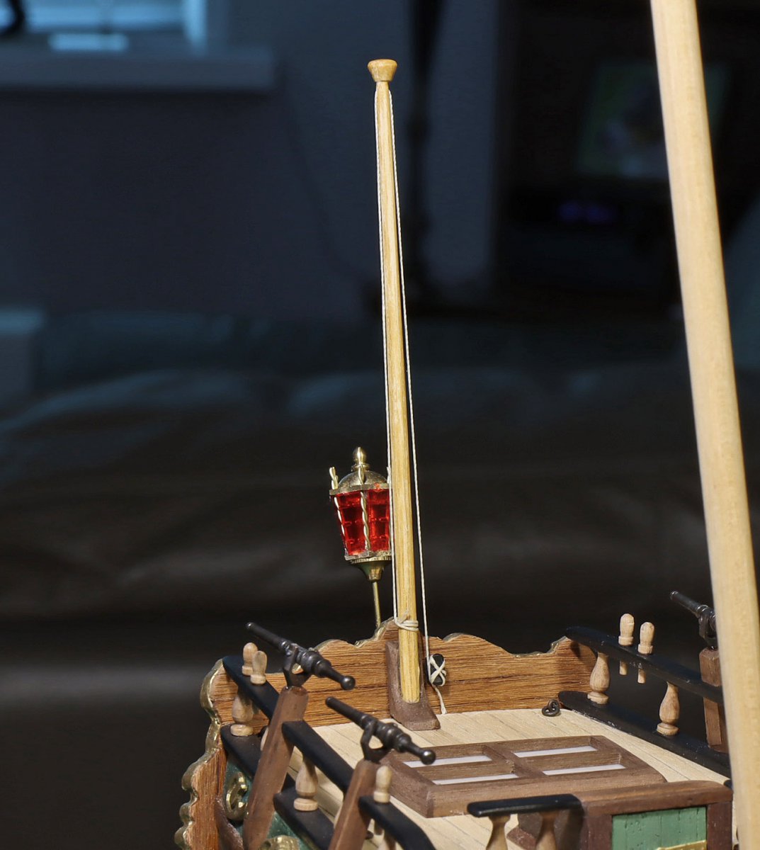

    De laatste loodjes aan de romp en dek details gelegd, zoals nog wat decoraties aan de buitenkant aan het achterschip en de vlaggenlijn ingeschoren, kogelbakjes en kruitemmers aan bakboord e.d. wat rest is het aanbrengen van de talies en broekings van het geschut.
    buitenkant romp helemaal klaar; (de lantaarn is nog dry-fit)
    vlaggenmast;
    en het dek op het tuig van het geschut na ook gereed,'
    walter10, P Voogt, Baker en 8 anderen vinden dit leuk.

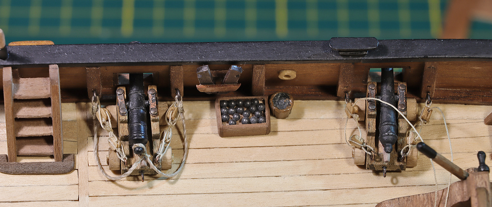

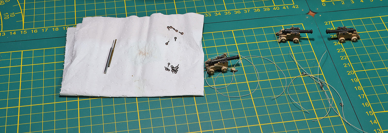

    Vandaag ben ik begonnen aan het definitief plaatsen van de kanonnen en deze te voorzien van broeking en talies. Het komt er enigszins eenvoudig uit te zien, zonder de terughaal talies omdat deze duidelijk te kort gaan worden i.v.m. de verhoudingen. Ik heb evengoed wel een ring aan de achterkant van de rolpaarden gezet omdat ik nogal eens van gedachte kan veranderen...:rolleyes:. Er komt wegens genoeg drukte op het dek ook geen opgeschoten touwwerk op het dek te liggen. Een fotootje van een kanon zoals ik het in gedachte heb;
    Eerst maar eens de 10 kanonnen op deze manier afwerken en dan beslis ik of ik het zo laat of alsnog de terughaal talies plaats. De ringen maak ik zelf op maat, voor de broeking wat dikker en de talie wat kleiner, gezwart met patina ven een bekende Hollandse fabrikant...
