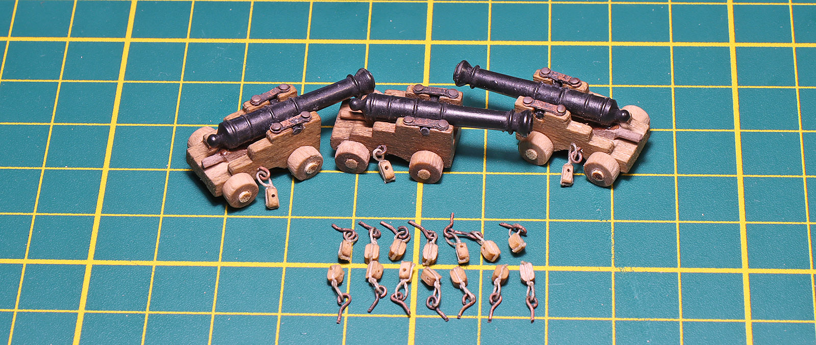

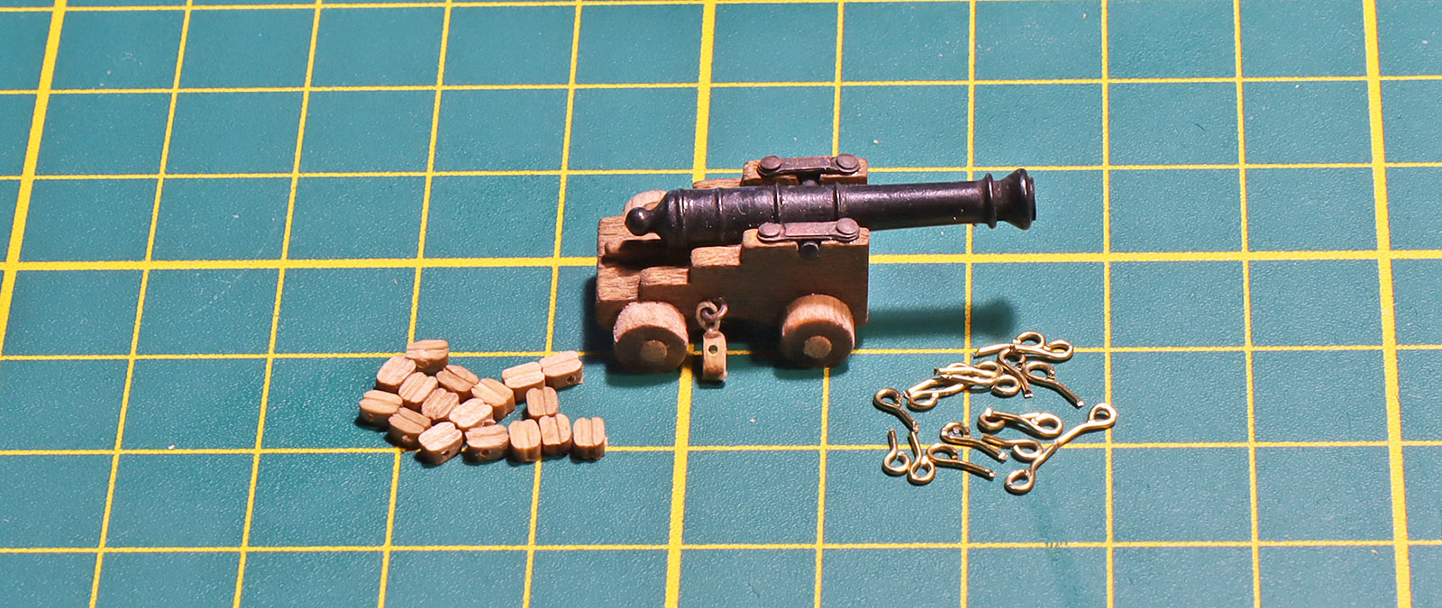

    Bezig met het prepareren van het geschut;
    Op de foto hieronder de 2 mm blokken voor de aanhaaltalies en de ringen gemaakt van 0,5 mm messing, de tappendek plaatjes zijn in feite puttingijzers van een ander model die ik niet heb gebruikt en hiervoor geschikt blijken te zijn,
    de blokjes aan de ringen gezet en dat is behoorlijk priegelwerk als je bedenkt dat de blokjes maar 2 mm lang zijn...
    en het eind product waarbij ieder rolpaard ook nog een ring aan de achterkant heeft gekregen voor de eventuele terughaal talie, maar het is nog onzeker of ik die ook werkelijk ga gebruiken wegens eerder genoemde reden.
    Op de onderste foto is ook te zien dat de 2 voorste kanonnen (op de foto rechts) iets kleiner zijn en om nog iets meer op te vallen heb ik de kleur net een tintje lichter gemaakt. Dit moeten 8-ponders voorstellen en de andere 8 zijn 12-ponders,

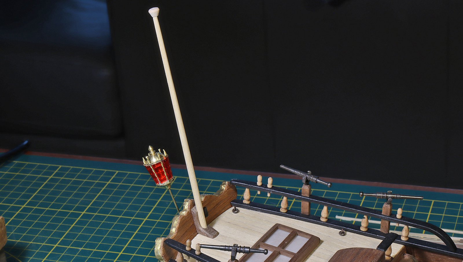

    Vanmiddag heb ik de vlaggenmast gemaakt van 3 mm dik rondhout en 110 mm lang, het mastklootje heb ik gemaakt uit een stukje rondhout van 5 mm dik en de masthouder van een stukje resthout (noten 12 x 6 mm). Tevens de lantaarn even geplaatst voor de foto, deze zit kant en klaar in de kit, dus dat is wel erg makkelijk ;) Alles is nog dry-fit, behalve de masthouder, die is al verlijmd en moet alleen nog op kleur worden gebracht. De masthouder is ook weer eigen inbreng en staat dus niet in de beschrijving of op de tekening, Corel boort simpel een gat in het dek waarin de mast word gelijmd.
