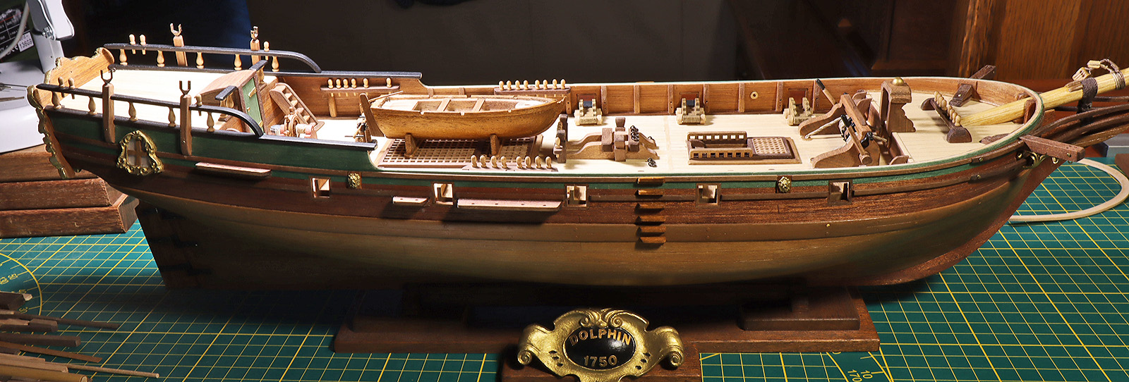

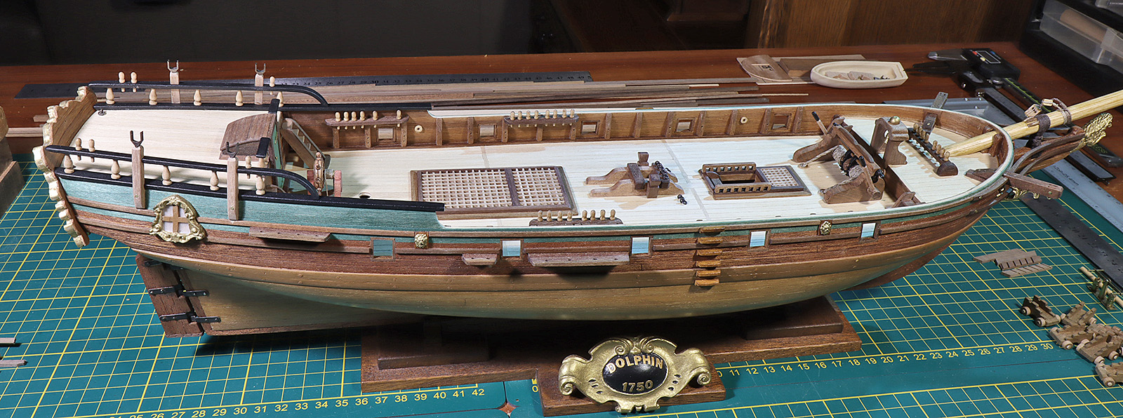

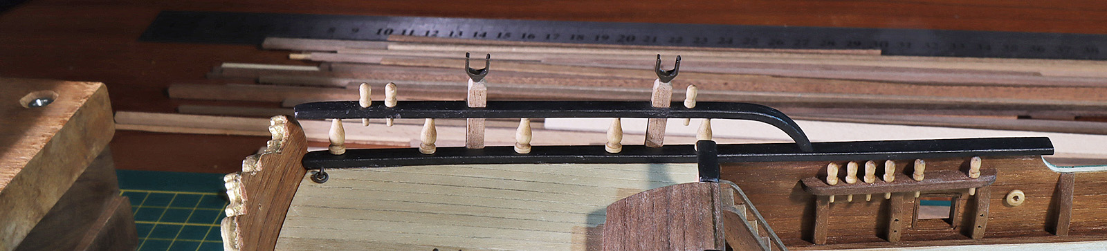

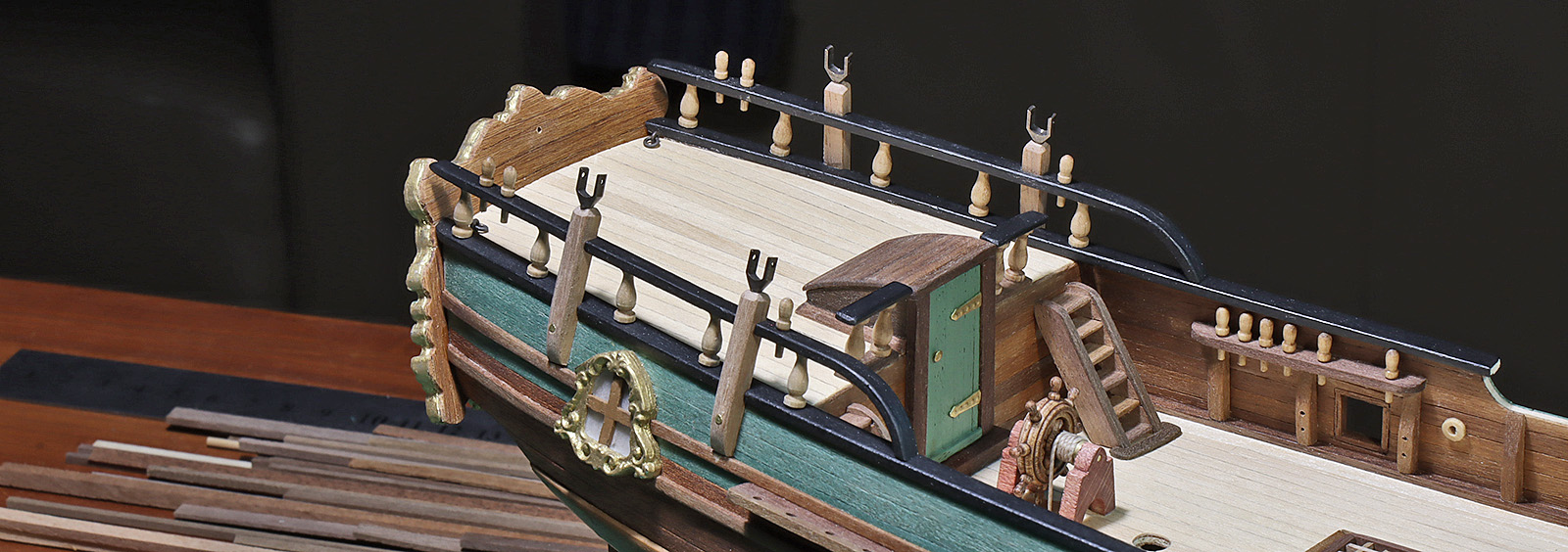

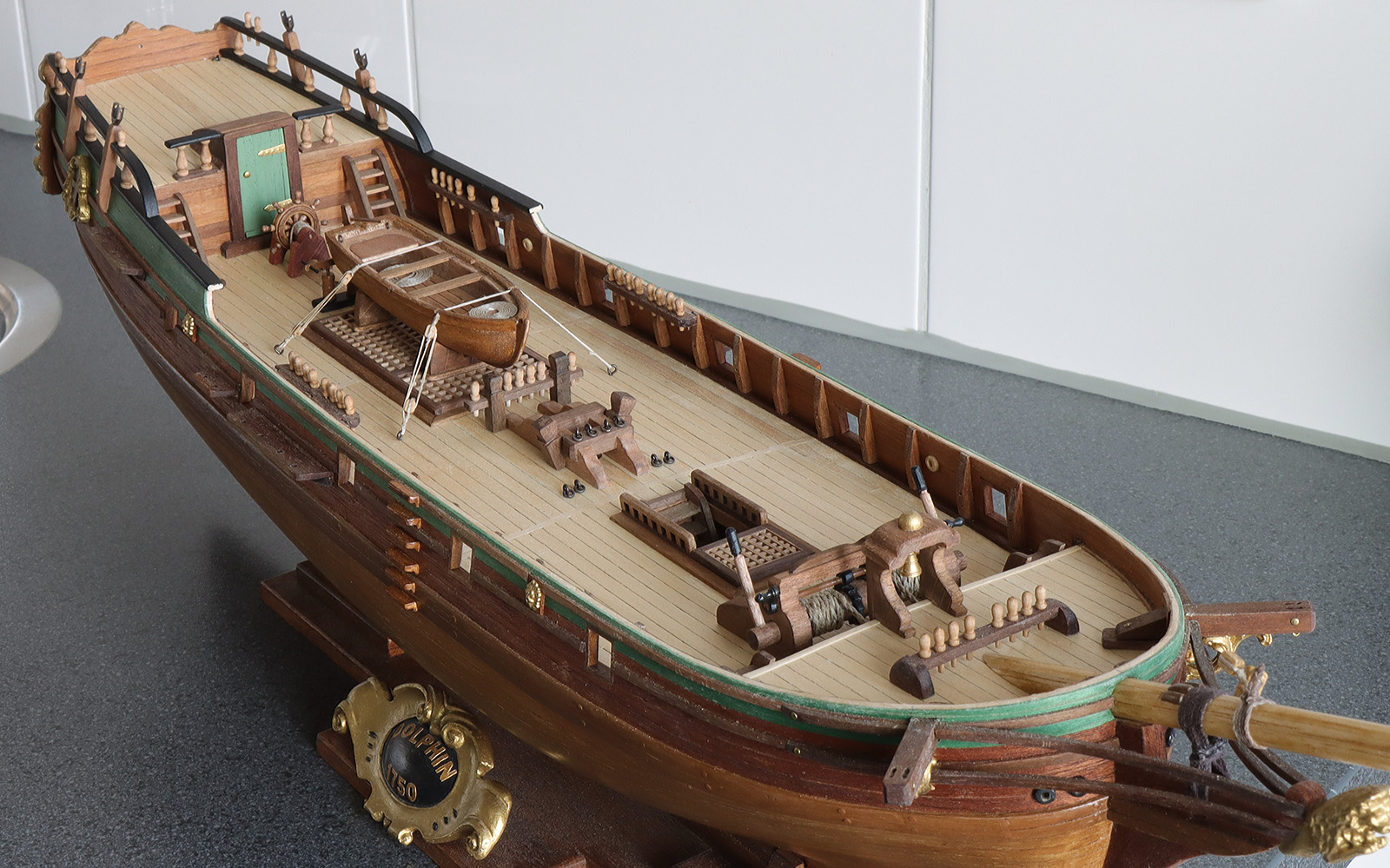

    De hekwerkjes uit de vorige update heb ik afgewerkt; er zijn een aantal korvijnnagels in de reling gezet en de steunen voor de draaibassen (swifelguns) zijn geplaatst en buiten dat er nog wat gebeitst moet worden is het zover gereed. Ook heb ik de beting voor de grote mast gemaakt en op z'n plek gelijmd, waar aan de achterkant nog een nagelbank gerealiseerd moet worden.
    De beide hekwerkjes (stuur- en bakboord) hebben evenals het potdek eronder twee inkepingen gekregen waar de steunen voor de draaibassen precies invallen, geen makkelijke opgaaf, mede omdat ik graag symmetrisch werk moeten stuur- en bakboord gelijk zijn, hetgeen aardig is gelukt :)
    detail van het hekwerk aan bakboord gezien aan de binnenkant,

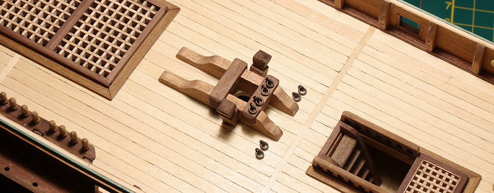

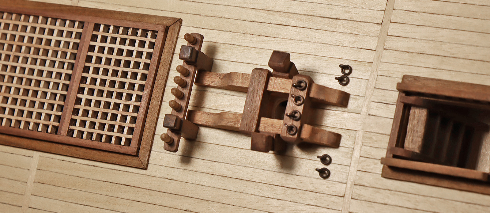

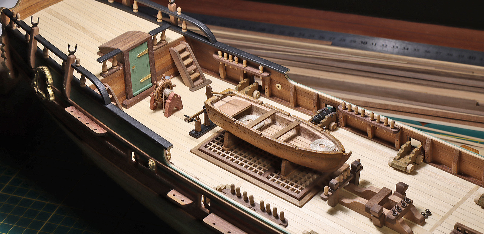

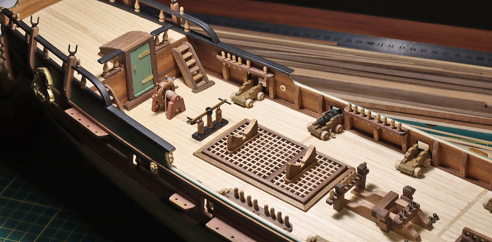

    De beting voor de grote mast krijgt volgens de beschrijving aan de voor- en achterkant een nagelbank, beide voor 8 belegpunten. Ik heb de voorkant vervangen door 8 ringen te plaatsen i.v.m. de geringe ruimte tussen de beting en het trapgat ervoor en plaats later de nagelbank aan de achterkant die daar over de betingspenen komt te staan. Het vierkante gat waar de mast in komt te staan is precies 8 x 8mm, de mast zelf is ook 8 mm in diameter. (de beting staat in de licht eiken beits van Kolderstok, evenals de andere details aan dek)
    Het hele plaatje,

    Ptèr

    9 nov 2021

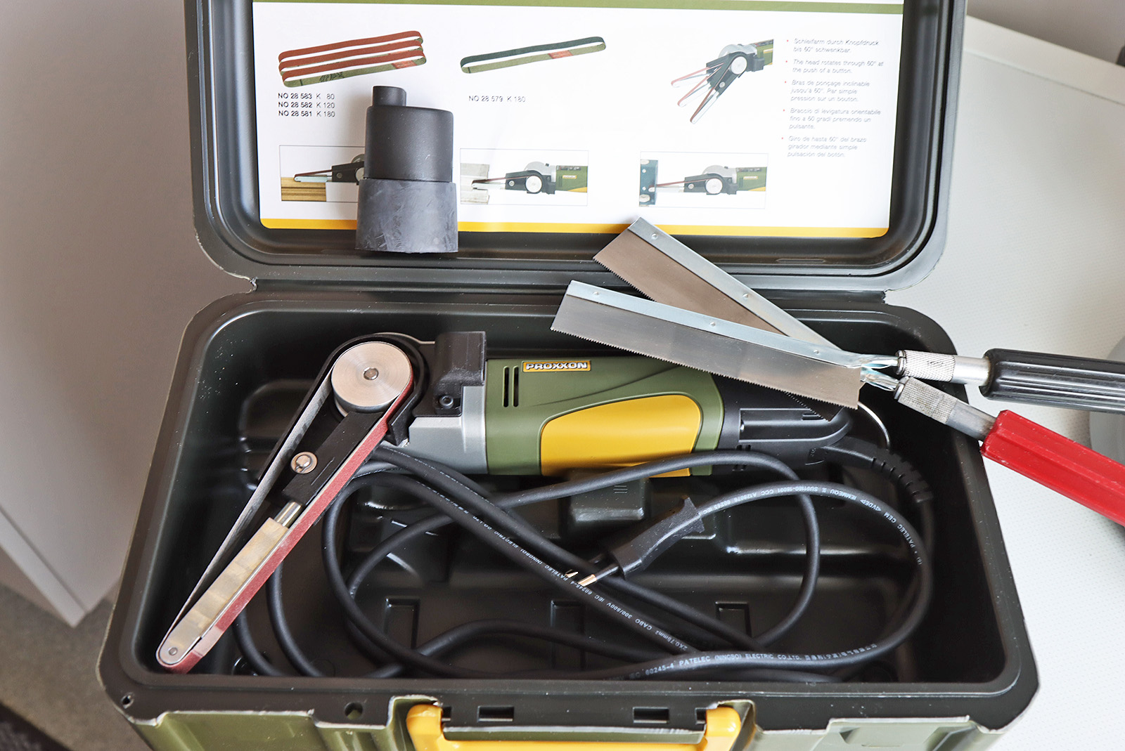

    Onder het mom van; als je jezelf niet kietelt, valt er zelden iets te lachen, heb ik mezelf maar een kadootje gegeven in de vorm van een bandschuurmachientje van Proxxon. Gekocht bij mijn favoriete modebouwwinkel Baillien in Antwerpen.
    En omdat ik daar toch aan het shoppen was ook maar meteen een paar nieuwe zaagblaadjes en natuurlijk de nodige schuurbandjes. Er zit een hulpstukje bij de machine om een stofzuiger aan te sluiten en dat is in mijn kleine appartement geen overbodige luxe. Dus het wat moeilijker soms onbereikbare machinale schuurwerk word nu een eitje...:)

    De beting voor de grote mast uit de vorige update is vandaag voorzien van een nagelbank. Eigenlijk horen er volgens beschrijving en tuigage tekening 8 nagels in, maar daardoor vond ik de balk iets te lang worden en gebruik daarom de twee knechten/betingstijlen ook als beleg punten. De knechten zijn met houtlijm en 2 nageltjes zonder kop in het dek verankerd;
