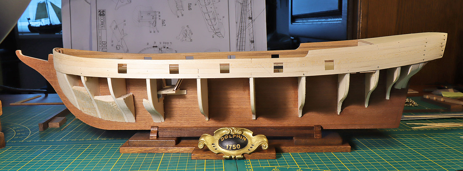

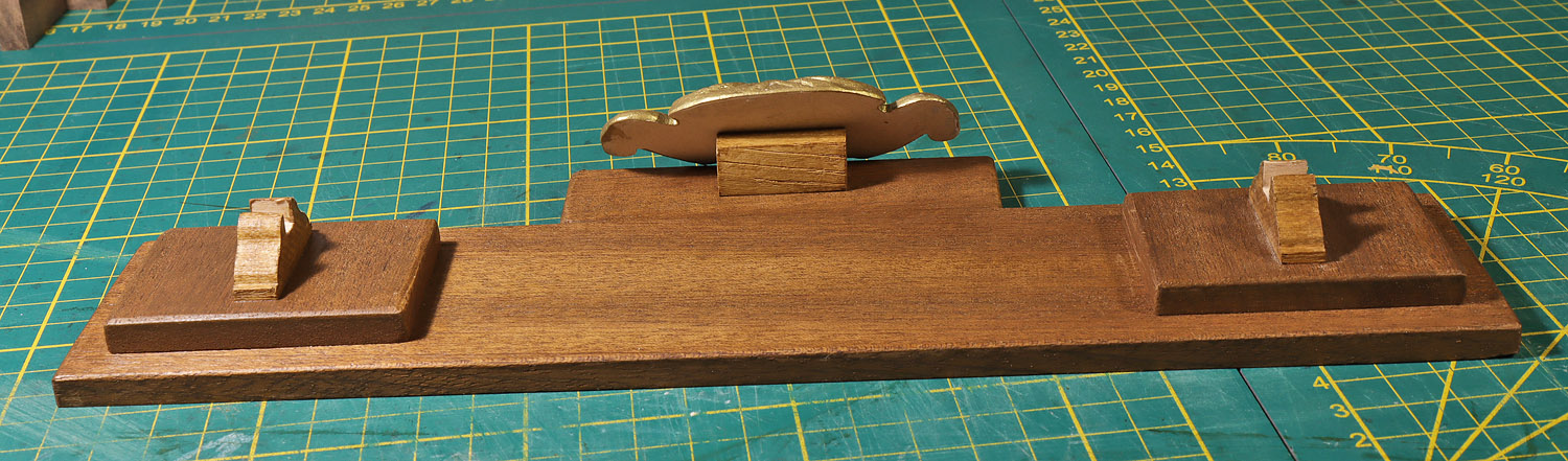

    Constant, bedankt voor je advies en het meedenken, maar in mijn geval is het juist de bedoeling dat de standaard vast zit aan het model. Ik moet mijn modellen in huis regelmatig verplaatsen om stof weg te nemen en dan is het wel zo handig dat het vast zit. Daar komt nog bij dat het ook heel wat groter is dan jou modellen en met een losse gladde pen is het niet stabiel genoeg en blijft er beweging in zitten, waardoor er juist iets mis zou kunnen gaan.
    Dus ondanks je goed bedoelde advies laat ik het zo.

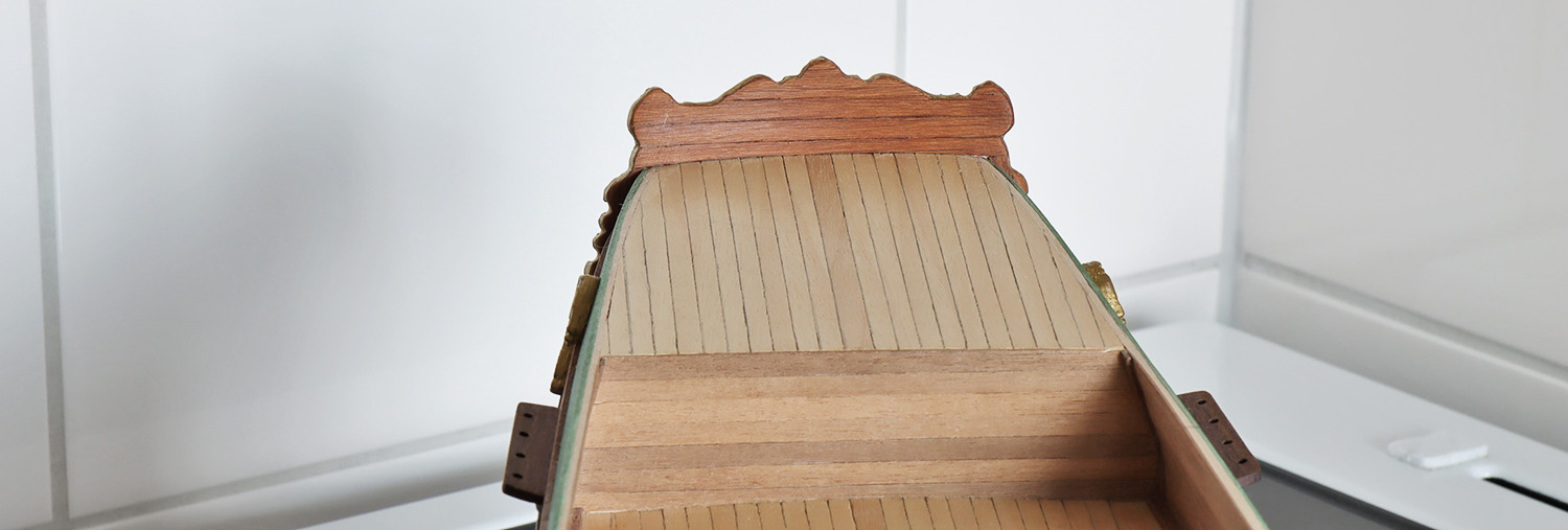

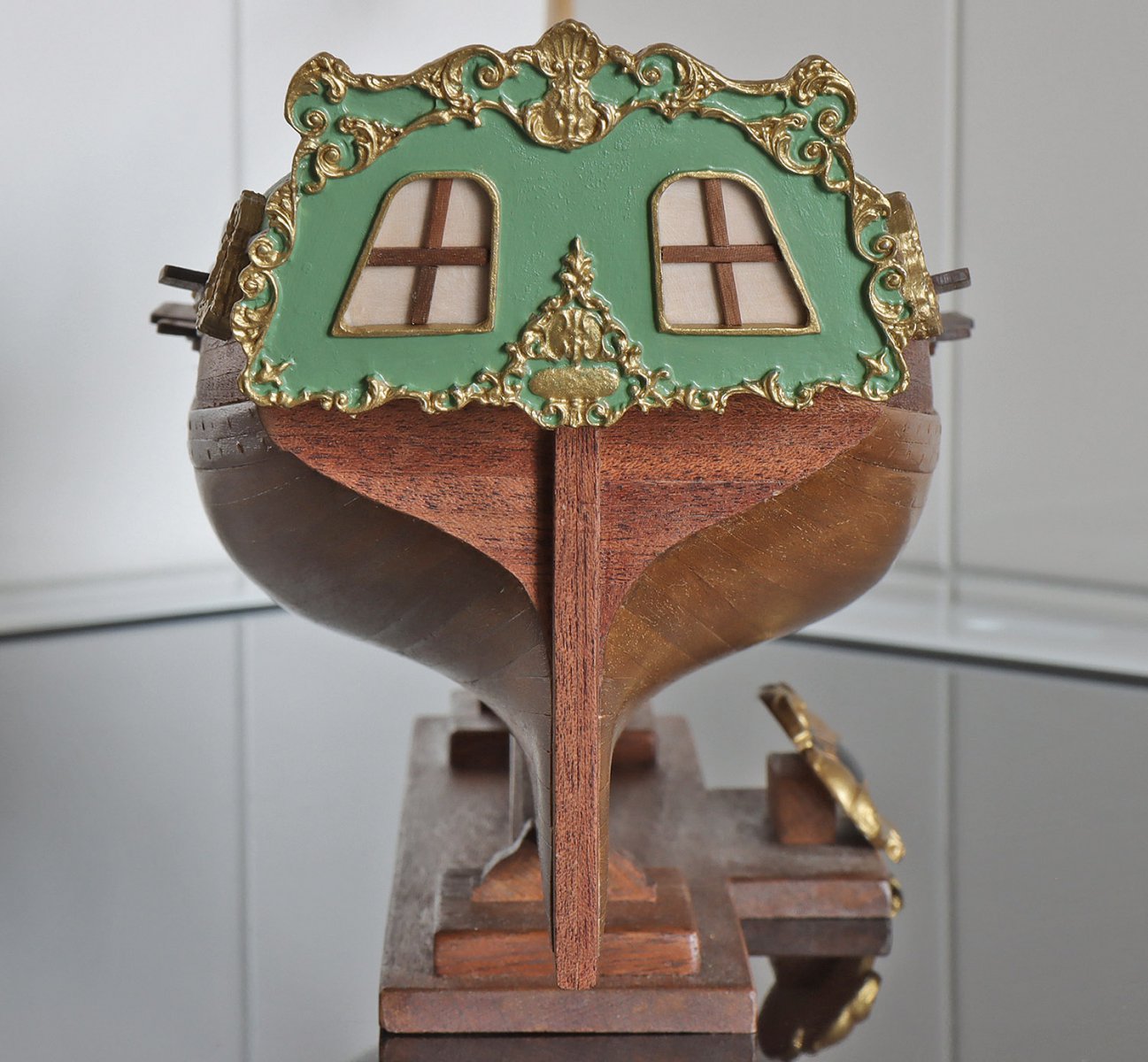

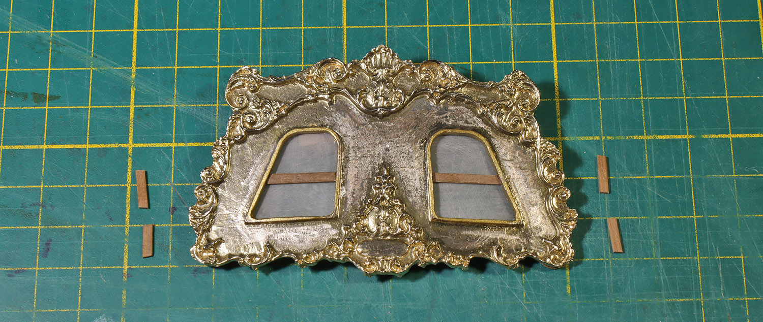

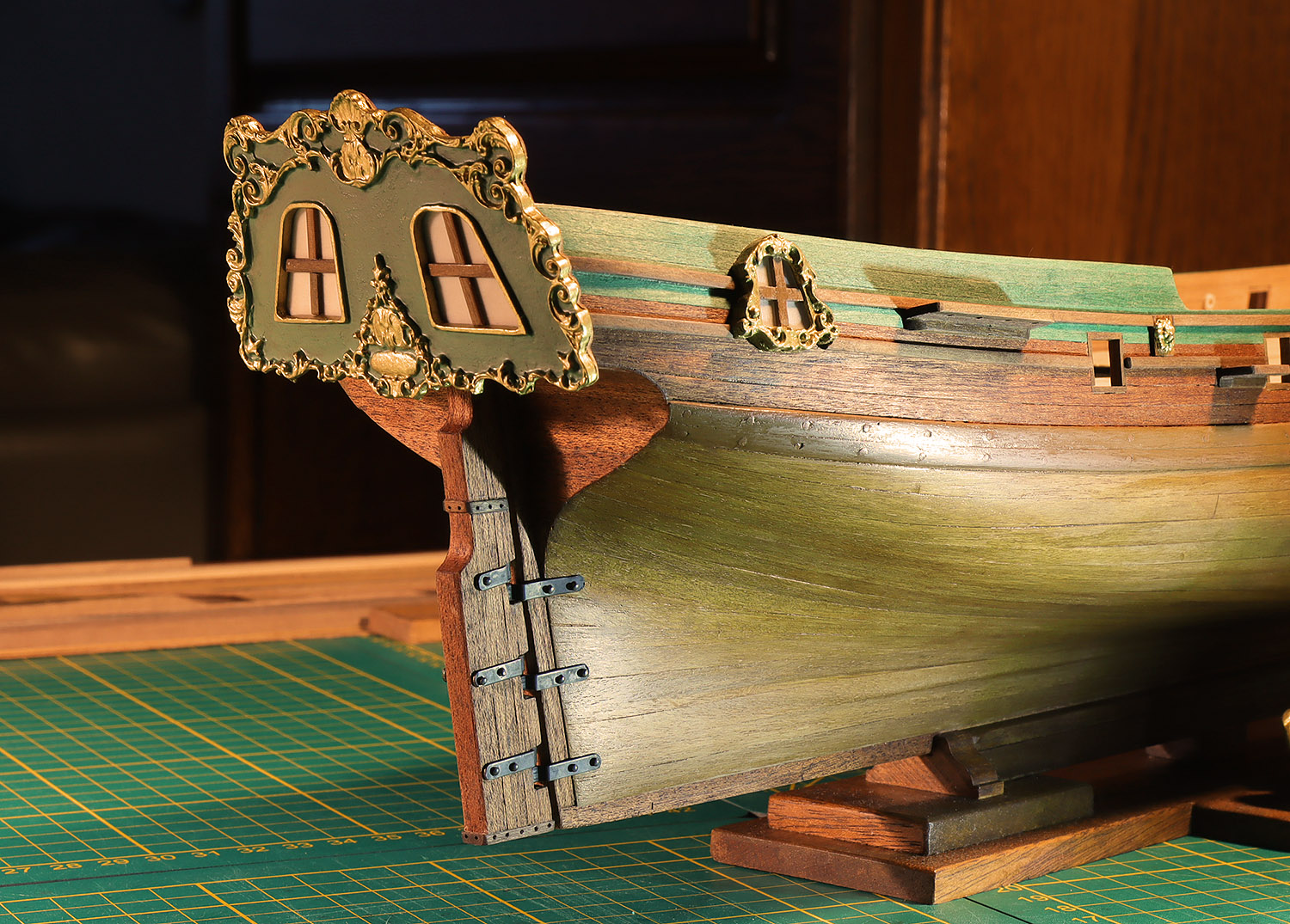

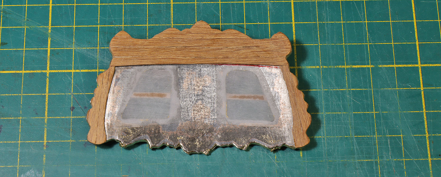

    De spiegel van de Dolphin een voorgevomde metalen plaat die ik al eerder had voorbereid heb ik gisteren en vandaag voorzien van het laatste schilderwerk en op/aan het model gelijmd.
    De binnenkant die ondanks veel vijl en schuurwerk toch niet perfect passend werd heb ik voorzien van latten die ook op de binnen verschansing zitten waardoor alles netjes en naadloos aansluit. De raampjes ook zichtbaar op de foto
    zijn van plastic folie (dik) en mat geschuurd. op de 2e foto de voorkant waar ik bezig ben/was met de kozijntjes voor de ramen van 1 x 2mm noten,
    Het schilderwerk, de beschrijving maakt alles goud, ik heb het zo gedaan;
    de groene kleur komt mooi overeen met de bovenkant van de verschansing,
    en de binnenkant,

    Een knappe spiegel zo Piet, vooral dat groen toont beter dan dat alles goudkleurig was

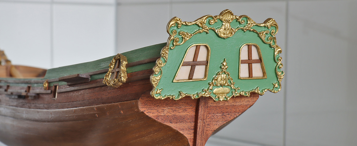

    Toen ik bovenstaande foto's van de spiegel zag, was ik toch niet helemaal tevreden, het groen (olijfgroen van adm. paints) oogde een tikkie te 'steriel' in vergelijk met de rest van het model. Na het aanbrengen van een wash vind ik het er beter uitzien. (de foto heb ik uit de hand gemaakt met een groot diafragma, dus maar een klein gedeelte scherp, maar ik denk dat je wel kan zien wat ik bedoel)

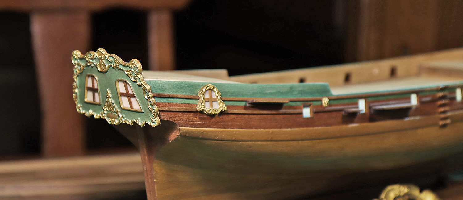

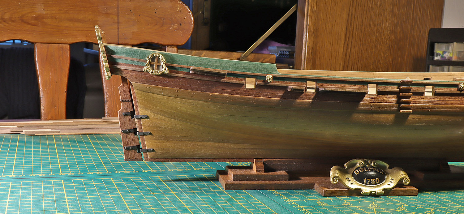

    Het roer is van triplex en zit voorgevormd in de doos, triplex is natuurlijk niet mooi en om die reden heb ik het bekleed met noten fineer en behandeld met D-Oil. De vingerlingen van messing heb ik gezwart met patina en daarna afgehangen aan de achtersteven met nagels. Bij het afhangen zijn alleen de nagels gebruikt en geen lijm,
    In kunstlicht en een witbalans met een warme kleurtemperatuur, geeft een bijzonder karakter aan onderstaande foto;

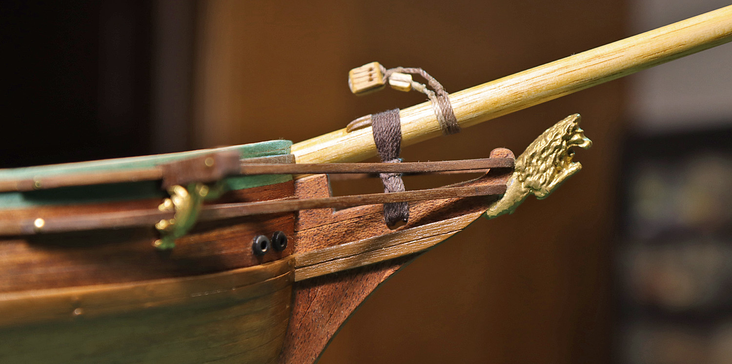

    Deze middag heb ik ook de boegsprietwoeling gezet, dat wou ik aanvankelijk later doen na het zetten van de voorstag(en), maar de lijm waarmee de boegspriet op de steven en het bakdek is gelijmd is goed uitgehard en nu kon ik er natuurlijk wel heel goed bij,

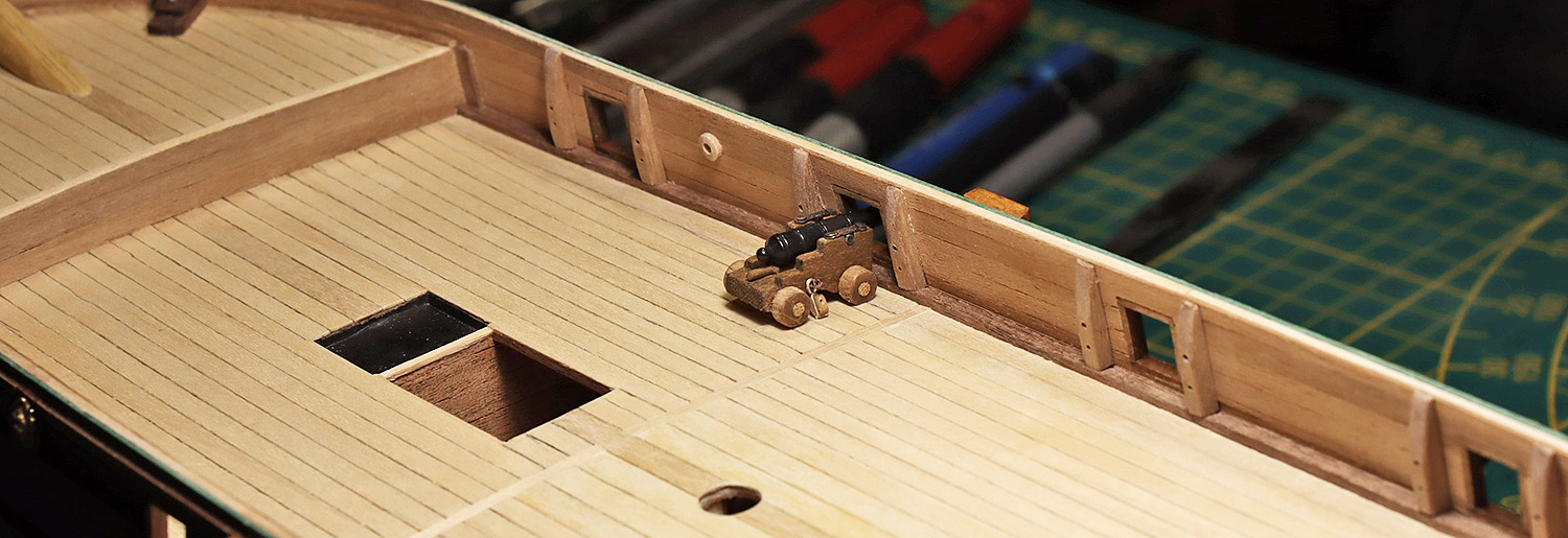

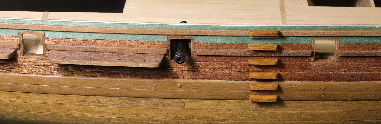

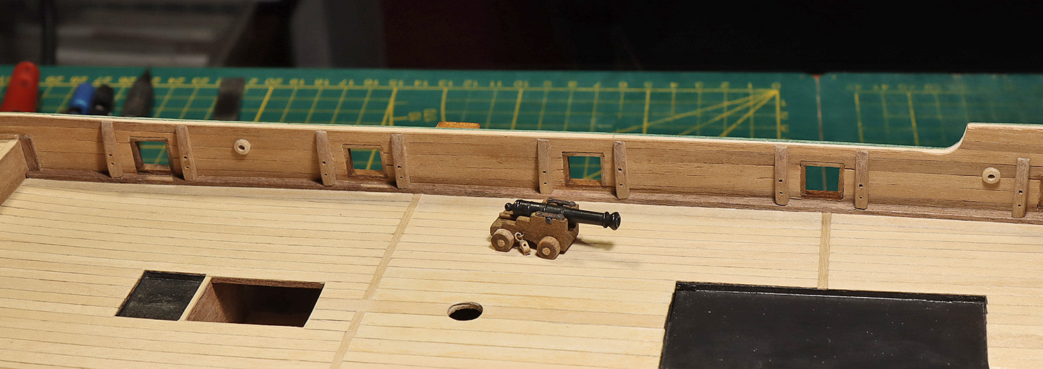

    Dit weekend verschansing stutten gemaakt van 4 x 4mm, ze zijn naar boven toe afgeschuind anders steken ze straks buiten het potdek en dat is niet de bedoeling. Ook zijn er gaatjes in geboord voor de oogboutjes/ringen voor inhaal talies en broeking van het geschut. Ook een kanon in elkaar gezet om te zien of één en ander mooi past, hetgeen het geval is, ik heb het behandeld met licht eiken beits.
    Het kanon is 30 mm lang wanneer de loop op het rolpaard ligt, dus eigenlijk wel een mooie maat voor dit model. Ik heb er voor de talies blokjes aan gehangen van 2mm en een stelkeg gemaakt van 2 x2mm notenhout. Terughaal talies komen er niet op omdat die in verhouding te kort gaan zijn zoals op de meeste modellen en dat vind ik niet mooi. Voor de wiel assen heb ik rondhout van 2mm dik gebruikt i.p.v. het messing uit de kit en de tappendek plaatjes vond ik in één van mijn dozen waarin niet gebruikt materiaal zit, het zijn kleine putting ijzers, die geschikt zijn voor dit doel. En tenslotte de ringen voor de blokken zijn ook erg klein en zelf gemaakt van 0,5mm messing draad.
    Zoals meestal spreken foto's vaak een betere taal dan woorden...
    Ik heb de loop zo gesteld dat die ong. in het midden van de poorten naar buiten steekt.
    Binnenkant,
    en buitenkant,
