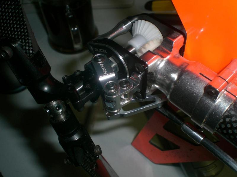

Een andere upgrade is de aansturing naar de heckrotor zelf, standaard zat er bij de kit een alu. hevel maar die vertoonde al veel speling. Ik heb ze toen vervangen door een plastic hevel en dat gaf al minder speling maar Align heeft nu een hele mooie (wel dure
) oplossing gemaakt en die heb ik nu ook gemonteerd:
Ik heb het al even "droog" geprobeerd op de bank en het loopt al als een zonnetje, ben benieuwd. Ik hoop het as zondag te gaan testen en wat test vluchten te kunnen maken.

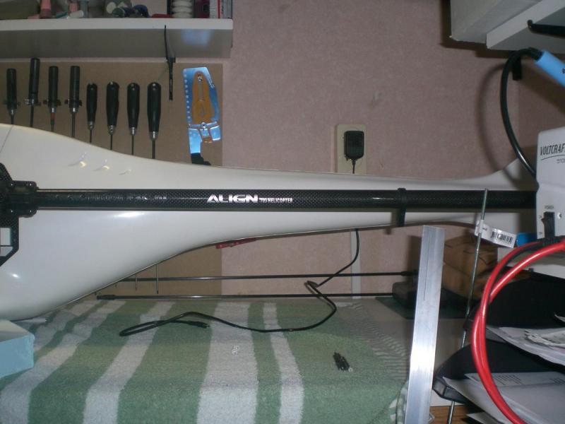

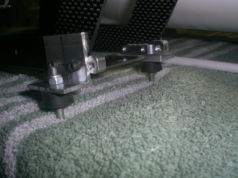

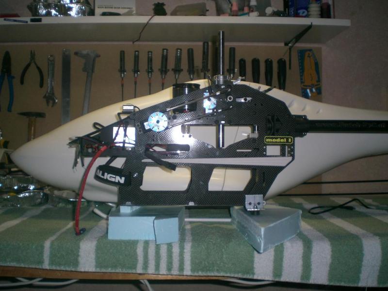

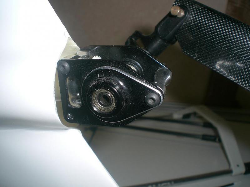

Dan de bouw vorderingen van de SAB romp, ben nu eerst bezig om te kijken hoe ik de romp in een goede positie in de romp kan krijgen. Ik kom echter in de problemen met de heckrotor, deze is iets te groot om het geheel in de romp te krijgen en moet ik dus modificeren.
Ik ga wat extra onderdelen halen om de boel aan te passen en dan moet het lukken. Als ik het onderdeel weglaat dat de heckrotorunit vergrendeld aan de buis dan past het geheel wel:
Op deze wijze kan het mechaniek een stuk verder naar voren en zo zal het ook moeten:

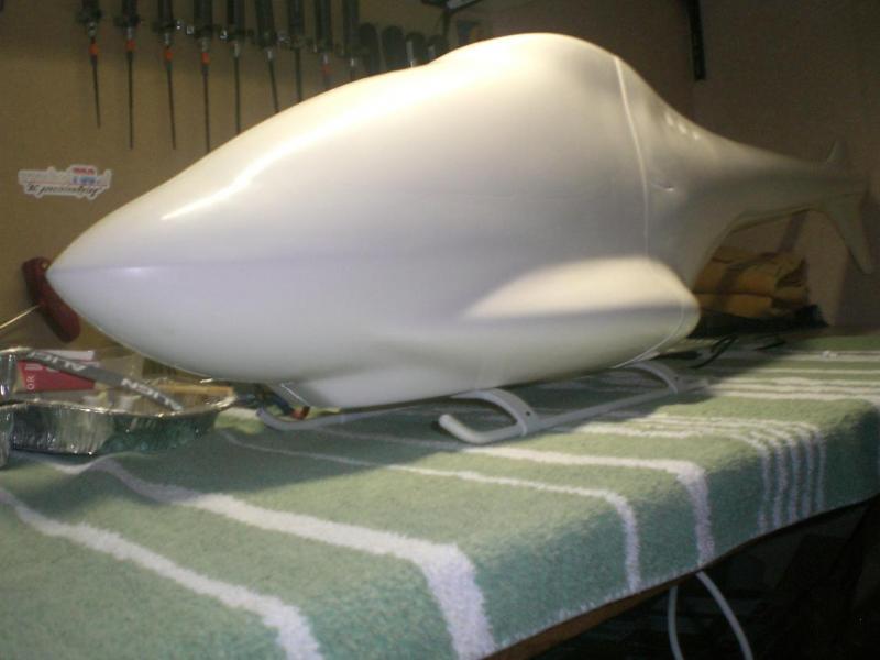

Ik hoop ook voor Danny dat het een beetje duidelijk is, ik heb trouwens ook het lage Align landingsgestel dat men bij de Black Shark romp leverd besteld en monteer ik onder deze SAB romp.
