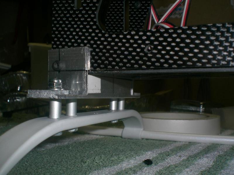

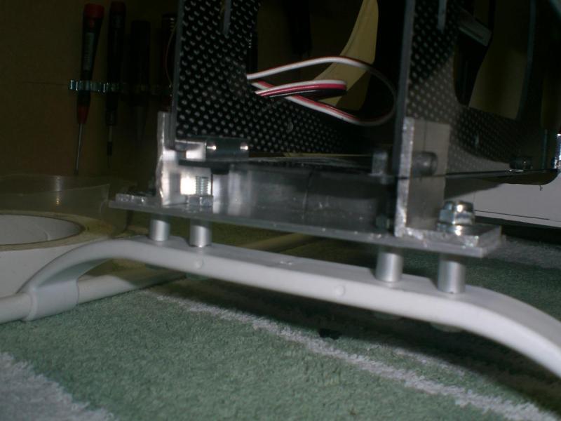

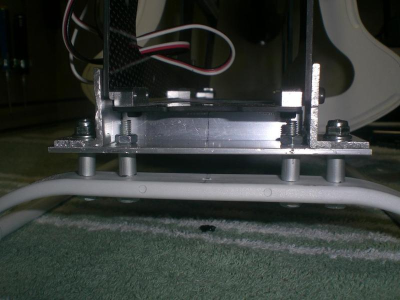

Alleen de hoeksteunen waren volgens mij te slap om een harde landing aan te kunnen vandaar dat ik er een "brug" tussen heb gemonteerd. Ik heb 4mm draadeind gebruikt en er aan de onderzijde busjes overheen gezet, deze ruimte is om de voorzijde van de romp onder het mechaniek te schuiven. Ik moet nog even afwachten hoe het zal uitpakken maar ik ben best tevreden.

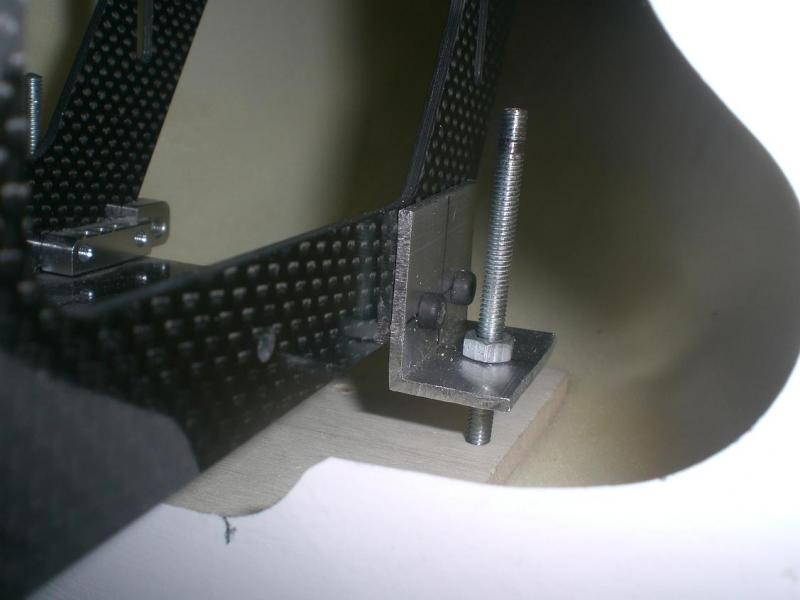

Om het mechaniek eerst goed te positioneren heb ik aan de achterzijde eerst twee draadeinden gemonteerd met twee moeren zodat ik het mechaniek makkelijk omhoog en omlaag kan stellen zodat ik een goede positie kan bepalen. Zodra ik de afstanden weet dan monteer ik de rubber dempers en vul deze uit tot de goede hoogte.
full
Voorlopig staat het mechaniek heel aardig op zijn plek en ga eerst verder met het pas maken van de voorzijde van de romp. Ook dit is weer en precies werkje en vergt weer enig geklooi, maar met een beetje mazzel zit de boel er over een paar weken in.

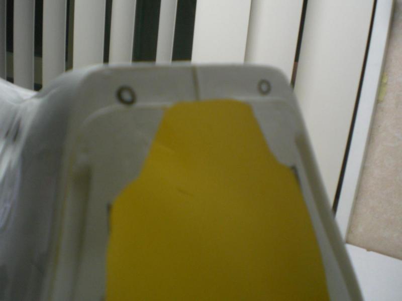

Dan mijn andere project: de SAB romp, dit gaat ook moeizaam. Ik heb de afgelopen week weer een beetje bouwzin gevonden maar ik zie dat ik geen ervaring heb met rompen en zit te klooien. Ben bezig om de de delen fatsoenlijk aan elkaar te zetten, standaard zit er een "veer en groef" verbinding om de 2 delen goed tegen elkaar aan te laten passen. Maar na twee avonden prutsen was ik er klaar mee, ik kreeg ze niet goed passend en heb het opstaande gedeelte die aan een zijde zit weg geslepen.
Ik wil nu 4 paspennen gaan monteren maar heb nog geen idee hoe ik zoe precies tegenover elkaar kan krijgen. Ik heb ook gemerkt dat ik in mijn voorbereidingen om de delen passend te krijgen iets te enthousiast met de dremel ben geweest en heb hier en daar teveel weg gehaald. Op zich geen ramp maar het ziet er niet zo netjes uit.
full
Hier de posities van de paspennen, in de voorzijde heb ik al gaten geboord en aan de achterzijden de gaten afgetekend. Misschien zijn er meelezers die mij tips kunnen geven hoe ik deze paspennen exact tegen over elkaar kan krijgen. De pennen wil ik maken van spijkers en deze dan in een stukje hout aan 1 zijde in de romp lijmen. Aan de andere zijde (waar de pen in komt) ook en blokje hout met een gaatje waar de pen dan invalt.
