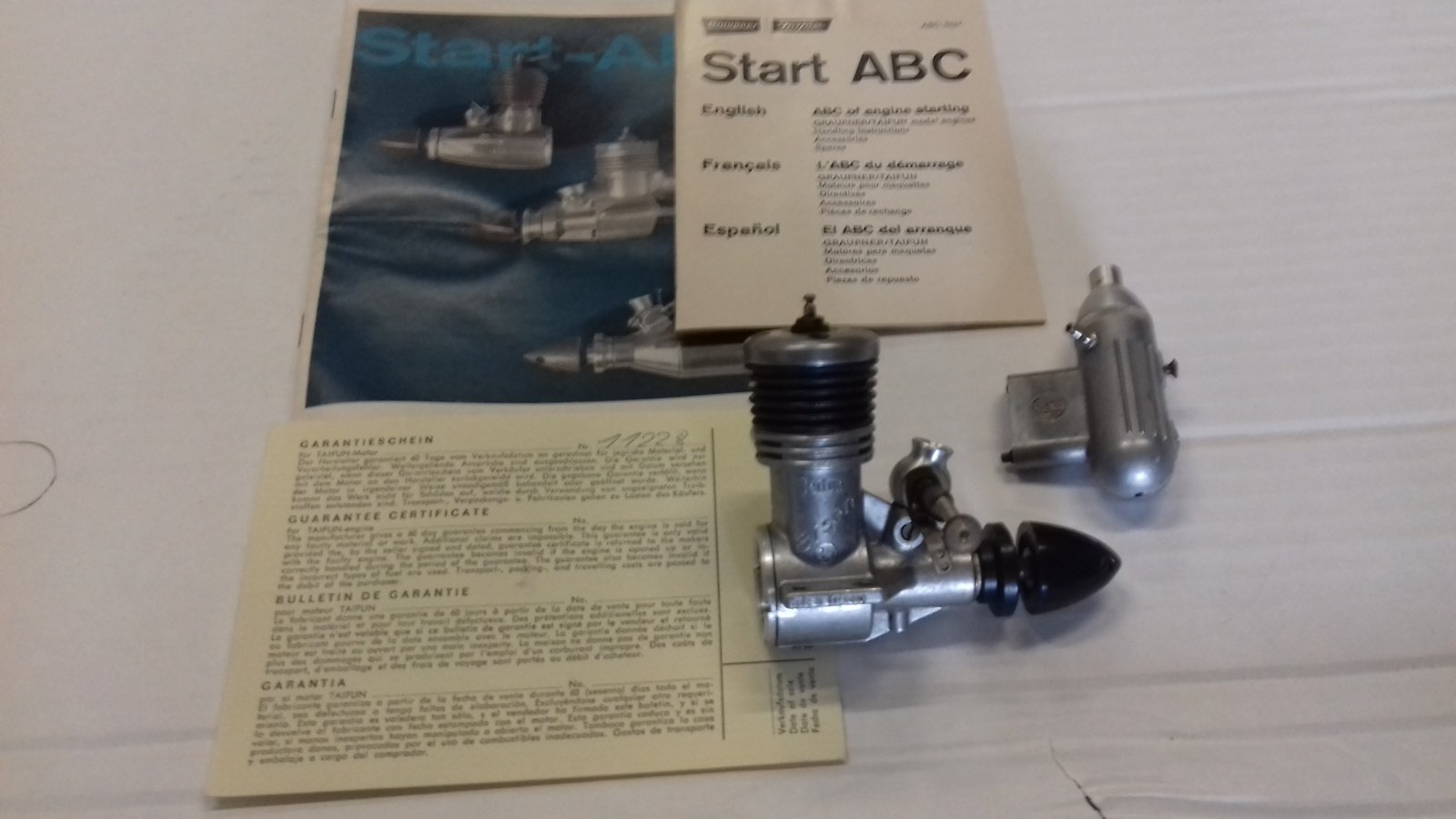

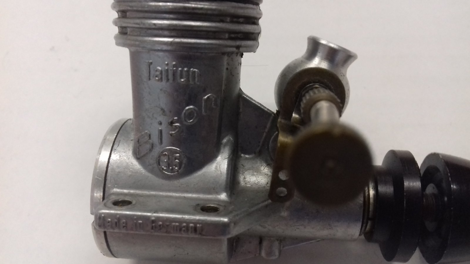

Ben in het bezit gekomen van een paar leuke motortjes;
Taifun Bison;
Taifun Sprint; nieuw, nog nooit gelopen!
Mogen voor de juiste prijs eventueel weg.....

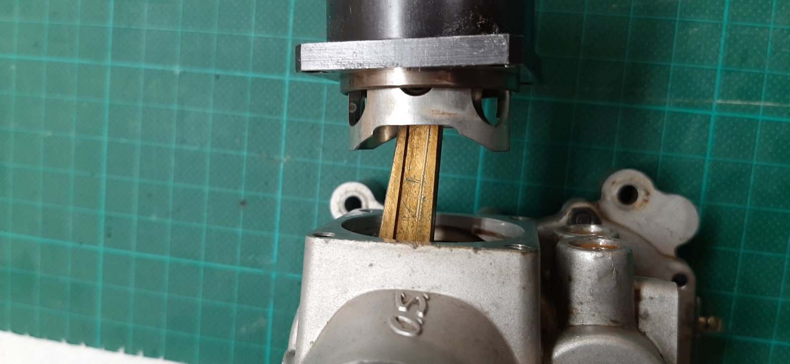

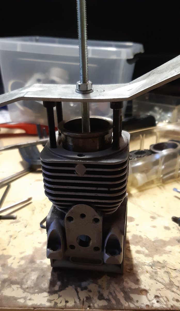

Een tijdje geleden een Webra T4-90 gevonden.
Volgens de vorige eigenaar waren er nieuwe lagers in gezet.

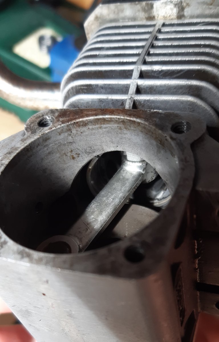

Dat was inderdaad het geval echter ws het niet zo netjes gedaan. Geen pakkingen gebruikt maar blauwe siliconen kit.
En nog erger het achterste krukas lager bleek een millimeter te dik.
Als het carterdeksel werd aangedraaid liep de boel vast....
Maar er zat wel een goede distributie riem bij.
En de drijfstang zat niet in het midden van de zuiger maar helemaal aan de kant:hammer:

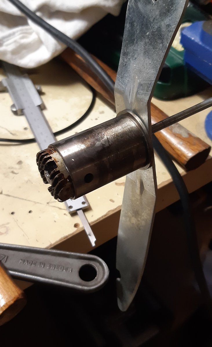

De cilinder bus bleek in dit geval behoorlijk vast te zitten. Ook na goed warm maken dus maar even een hulpstuk bedacht. Een oude cilinderkop die kleiner is dan de buitendiameter van de bus en groter dan de binnen diameter gebruikt.
Het een en ander goed schoon gemaakt en waar nodig gestraald en het juiste lager gemonteerd. En natuurlijk pakkingen gebruikt.
Het is overigens een versie met een sensor in het carterdeksel. Helaas heb ik de ontsteking er niet bij.

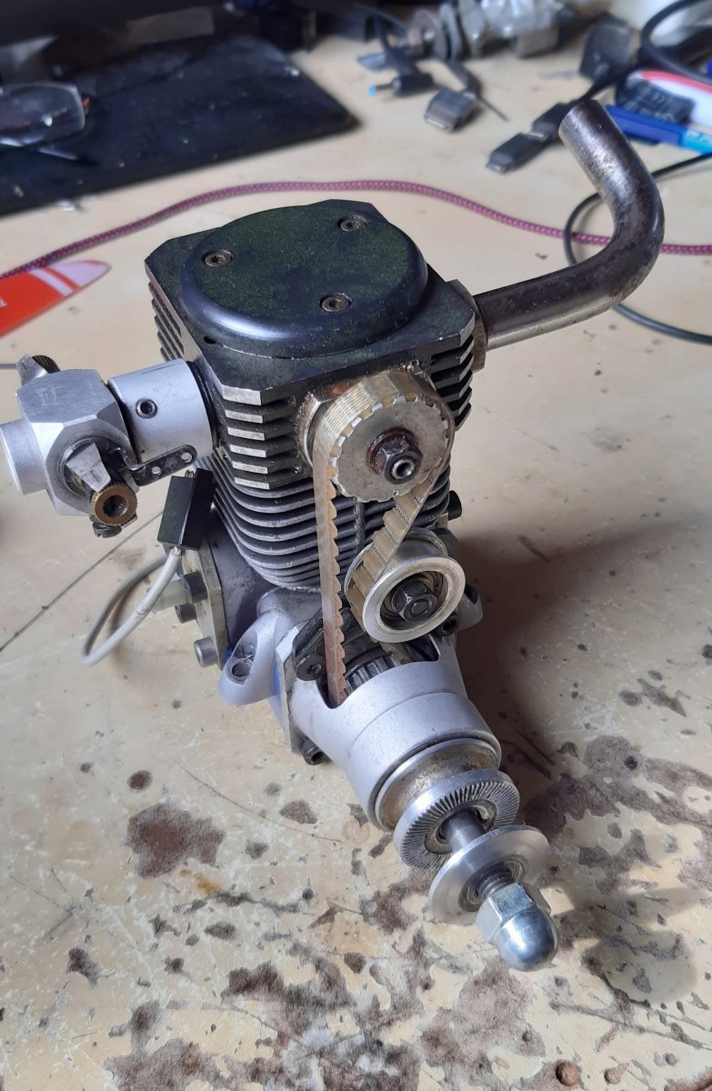

Kortgeleden 2 vertragingssets van Graupner in mijn bezit gekregen.
Een voor een OS Max 90 FSR (2e hands) en een voor een HB 61 of een OS Max 61 FSR (nieuw).
Het tandwiel wat bij de nieuwe set zat bleek voor een HB 61 te en die had ij nog liggen net als een 90 FSR.
Blijf het mooi vinden hoe ze vroeger dit soort dingen bedachten om maar een grote prop te kunnen gebruiken.
En het verbaast mij echt hoeveel die vertraging weegt....
Bij beide sets zaten helaas geen gebruikers handleiding.
Ik ben benieuwd hoe ze de riemspanning bepaalde die je met shims kan afstellen.
Niet dat het echt nodig is maar toch.
Mocht iemand nog een beschrijving hebben of weten te vinden op internet dan hoor ik het gaag.
Jan
