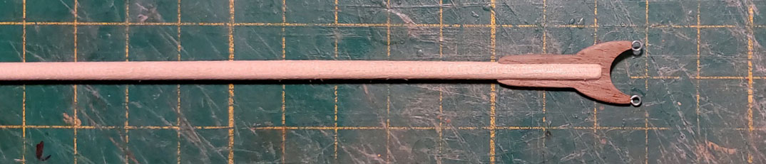

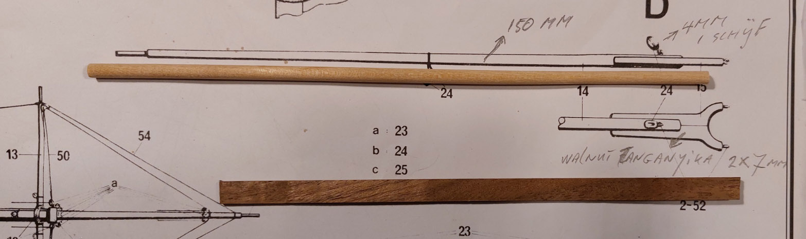

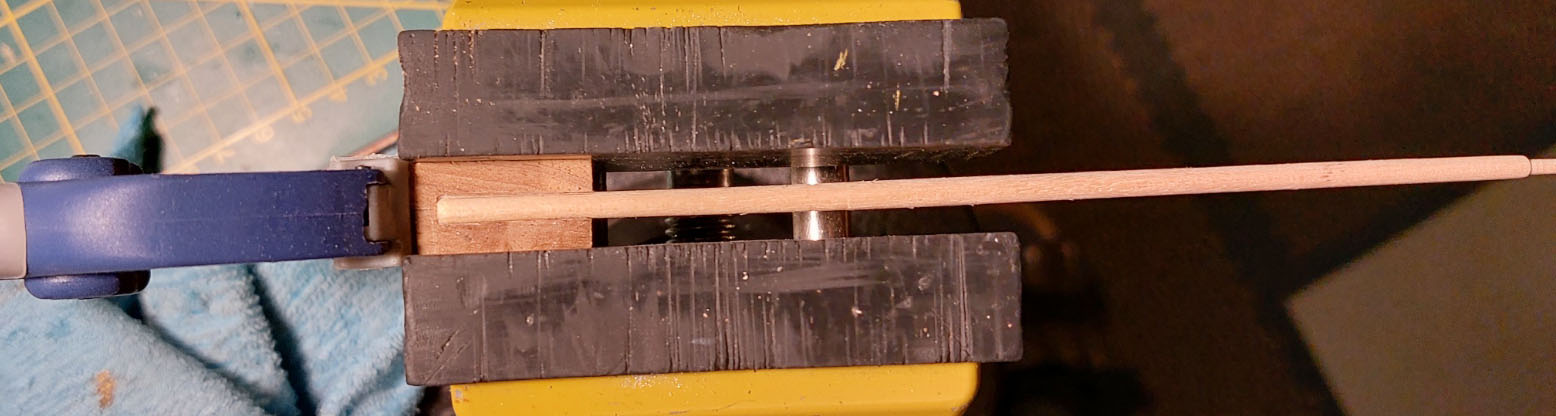

    Voor ik aan de ra's begin maak en plaats ik als 1e rondhout de gaffel.
    De gaffel word gemaakt van 150 mm lang en 4 mm dik rondhout, licht afgeschuind naar de nok, waarbij de nok zelf 9 mm lang is en 2 mm dik. De klauw voor de gaffel word gemaakt van 2 x 7 mm notenhout,
    van de noten lat worden 2 stukjes gezaagd van 30 mm lang waar de dikte van de gaffel word uitgehaald en daarna verlijmd met het rondhout,
    na een half uurtje in de bankschroef zitten de 2 delen noten vast aan het rondhout,

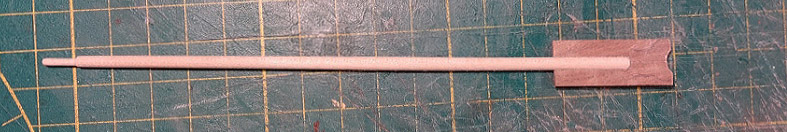

    De klauw word verder helemaal in de juiste vorm geschuurd/gevijld en voorzien van 2 kleine ringen voor het rak,
    nog enkele blokken plaatsen en de gaffel in de Deense olie zetten waarna de boel opgetuigd kan worden achter de grote mast.....

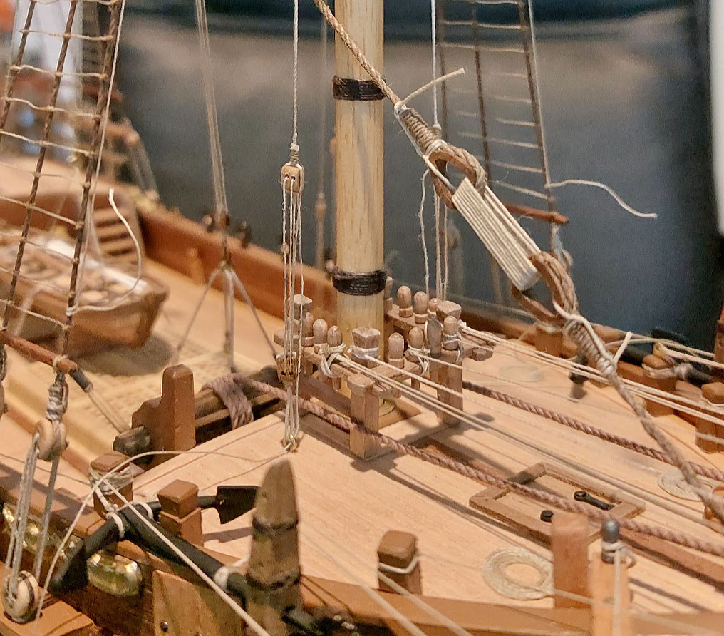

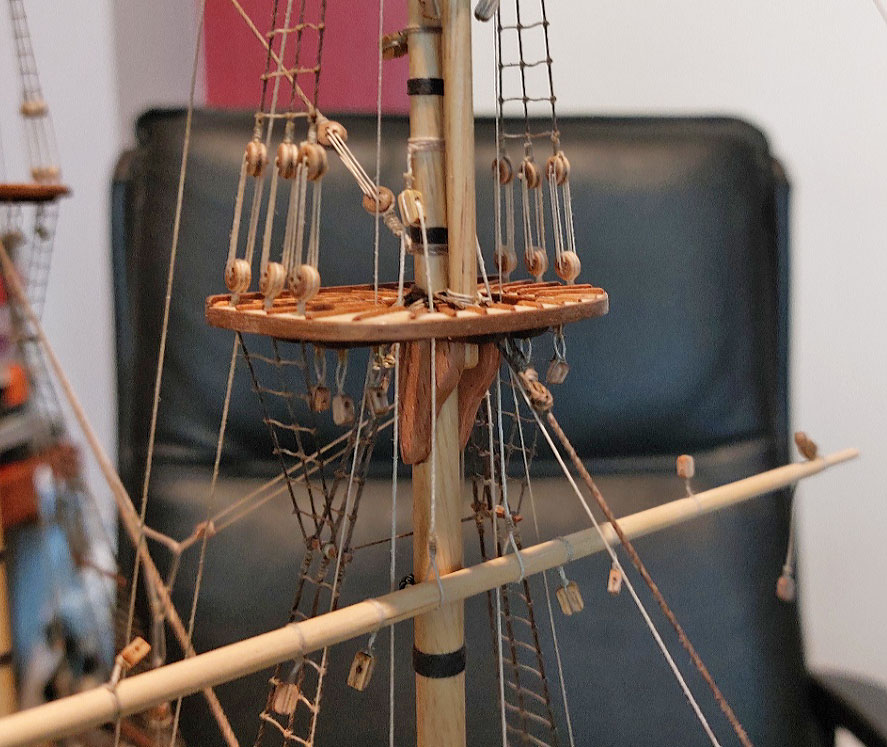

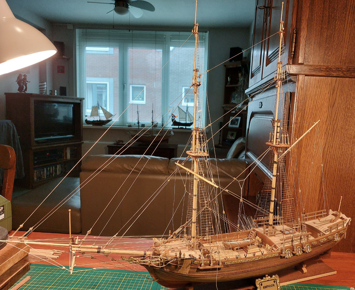

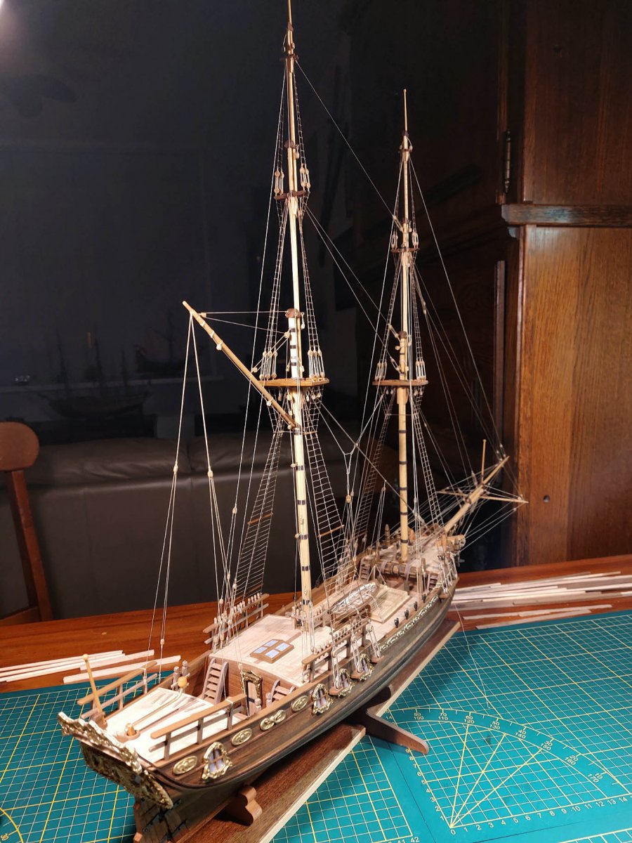

    Ik heb de gaffel vanmiddag afgehangen, de peikeval loopt vanaf een ring aan het ezelshoofd naar een blok aan de top van de gaffel, vervolgens via een dubbelschijf blok aan de masttop naar een blok halverwege op de gaffel en terug via het dubbel blok naar het belegpunt op een van de nagels aan bakboord op de reling. De klauwval onder de mars (niet goed te zien op de Foto) is belegd op een van de nagels aan stuurboord op de reling.
    De beide geerden lopen vanaf de nok naar een ring op de verschansing van het verlaagde dek met een takel en zijn belegd aan weerszijde aan de relingen. (de geerden zijn gemaakt met een talie,(drieloper) tussen 2 schenkels)
    De blokken onder de gaffel en aan de mast zijn voor de geien, die geen dienst doen omdat er geen zeil gevoerd word, wel zijn er 2 lijnen ingeschoren en belegd op de nagelbank achter de grote mast.
    de klauw is met een rak van kraaltjes om de mast gelegd, ook niet te zien, morgen een plaatje. De klauwval is wel te zien op de 2e foto de talie word gevormd door een dubbelschijf blok onder de mars en een enkelschijf blok op de klauw,

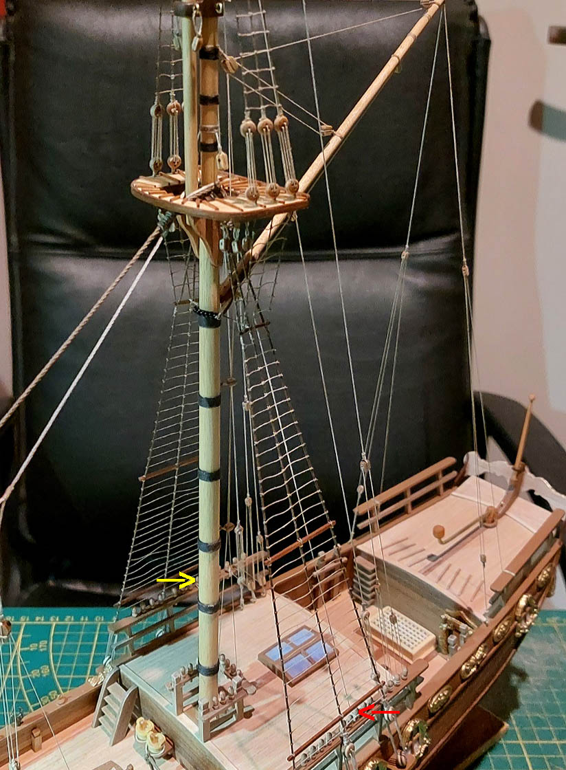

    Fotootje vanaf de voorkant met zicht op het rak, het rak heeft alleen klootjes volgens beschrijving en tekening. De gele pijl toont het belegpunt voor de klauwval (net achter de mast helaas) en de rode pijl is het belegpunt van de piekeval,

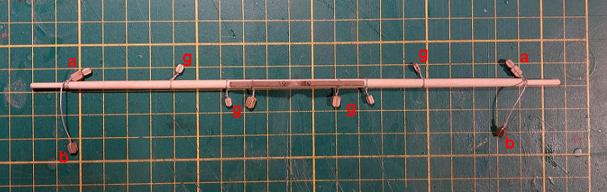

    De fokkera is gemaakt van rondhout van 225 mm lang en 4 mm dik, licht afgeschuind vanaf het midden naar de nokken en de nokken zelf zijn 2 mm dik en 16 mm lang. De ra-klamp is gemaakt van een noten lat van 60 mm lang, 2 mm dik en 5 mm breed,
    Op de foto; zijn de blokken met de letter g geleide blokken waar ze voor dienen komt aan bod met het optuigen. a zijn samengestelde blokken van een enkelschijf blok van 4 mm en een enkelschijf blok van 3 mm, respectievelijk voor de schoten van het voormarszeil en de toppenanten van de fokkera. b zijn de brassen. In het midden aan de achterkant van de ra de ra-klamp.
    op de volgende foto; de rode pijlen laten de ringen zien aan de ra-klamp voor de rak-band en de letters x zijn de gaten waar de draaireep doorgevoerd word

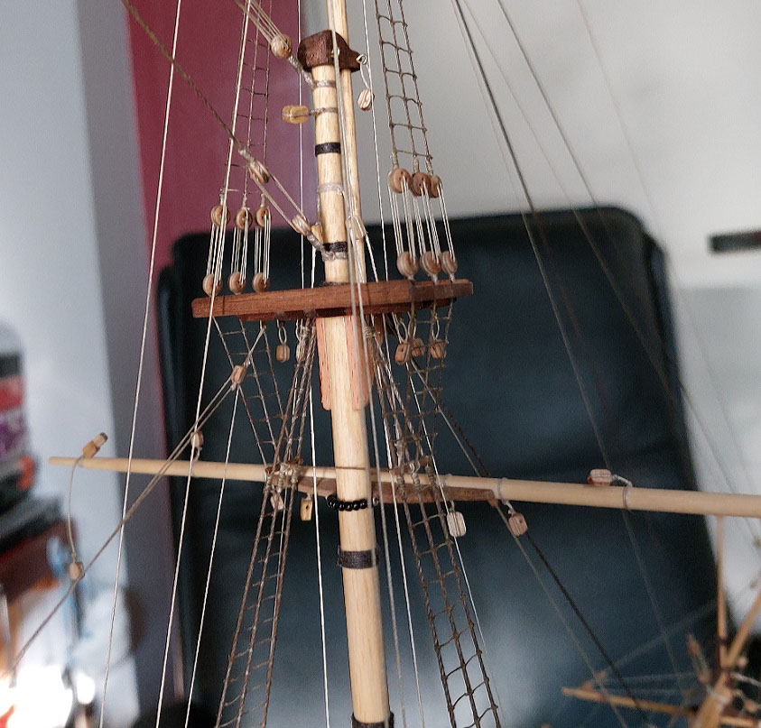

    Vandaag de fokkera aan de mast gehangen met de draaireep en het rak;
    De draaireep heb ik anders gemaakt als de bouwbeschrijving, welke de ra afhangt met een talie onder de mars. Ik heb een dubbele draaireep gemaakt met kardeel talies aan dek.
    Voor de kardeel talie heb ik aan weerszijde van de nagelbank een tweeschijfblok aan een ring in dek gezet. De blokken zijn gestropt met een kleine takeling,
    En de hele talie naast de nagelbank (beide kanten) waaraan de draaireep is bevestigd, (moeten nog belegd worden en pluisvrij gemaakt worden)
    De draairepen gaan aan weerszijde van de mast door het mars-gat naar de masttop en via een 4 mm enkelschijf blok weer aan de voorkant door het mars-gat naar de ra waar ze middels een strop met takeling aan de ra zijn verbonden,
    De rak-band word ook hier verbonden met de rak-klamp met klootjes en zonder sledes (volgens tekening en bouwplan, dat geld voor alle ra's),

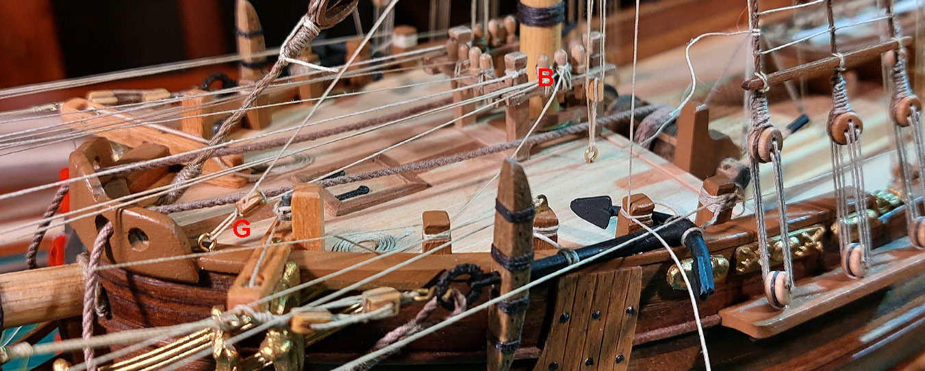

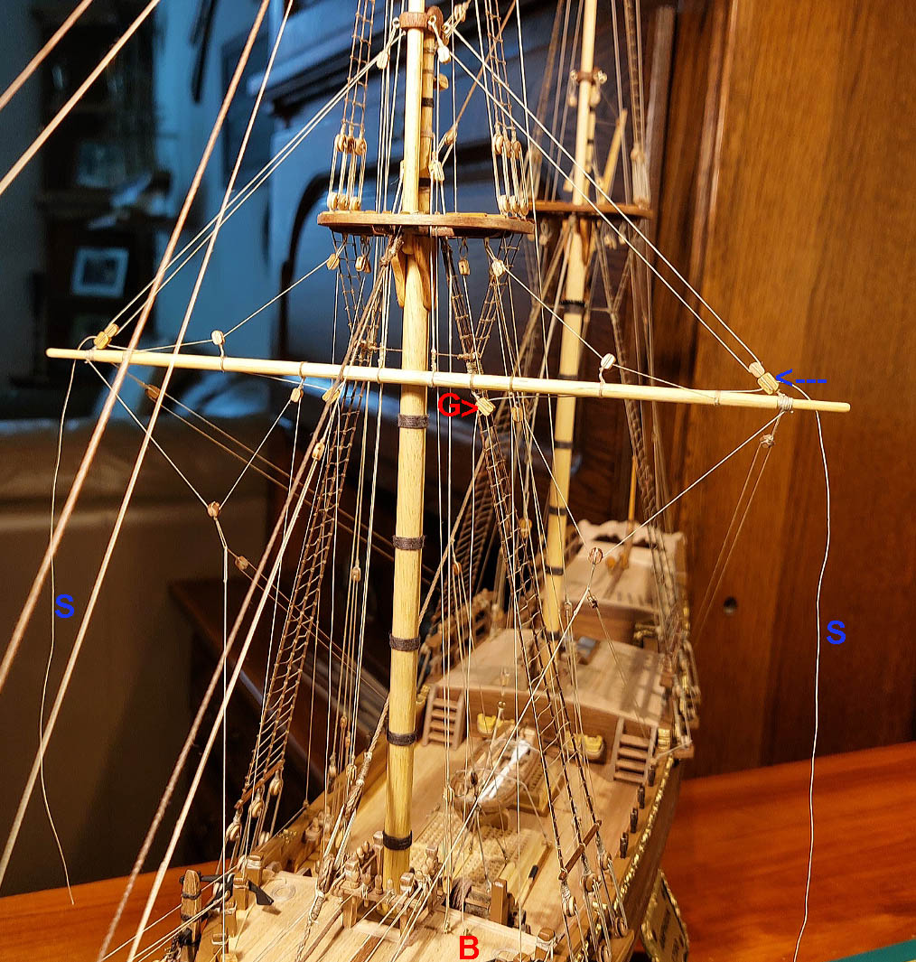

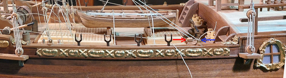

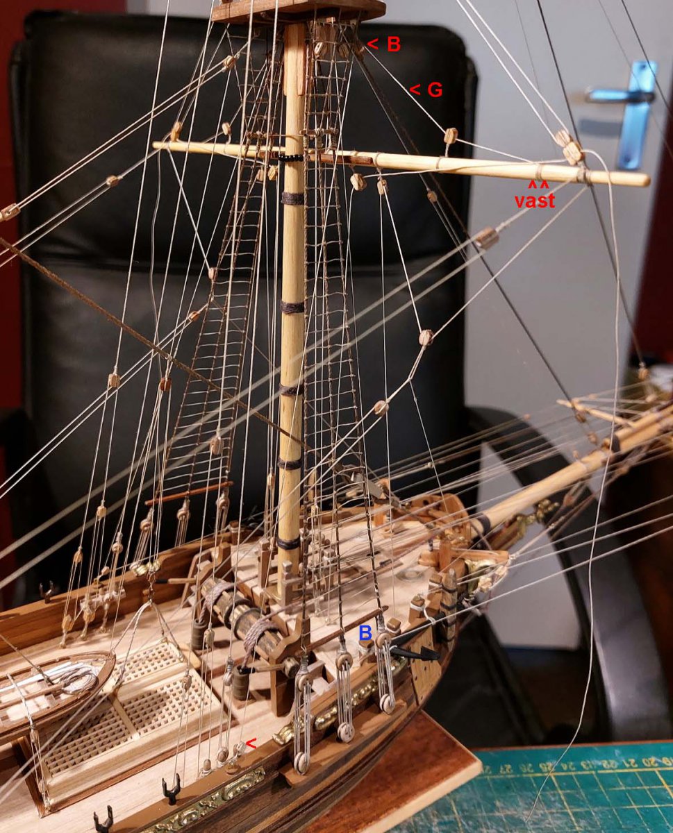

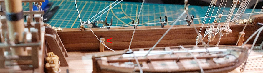

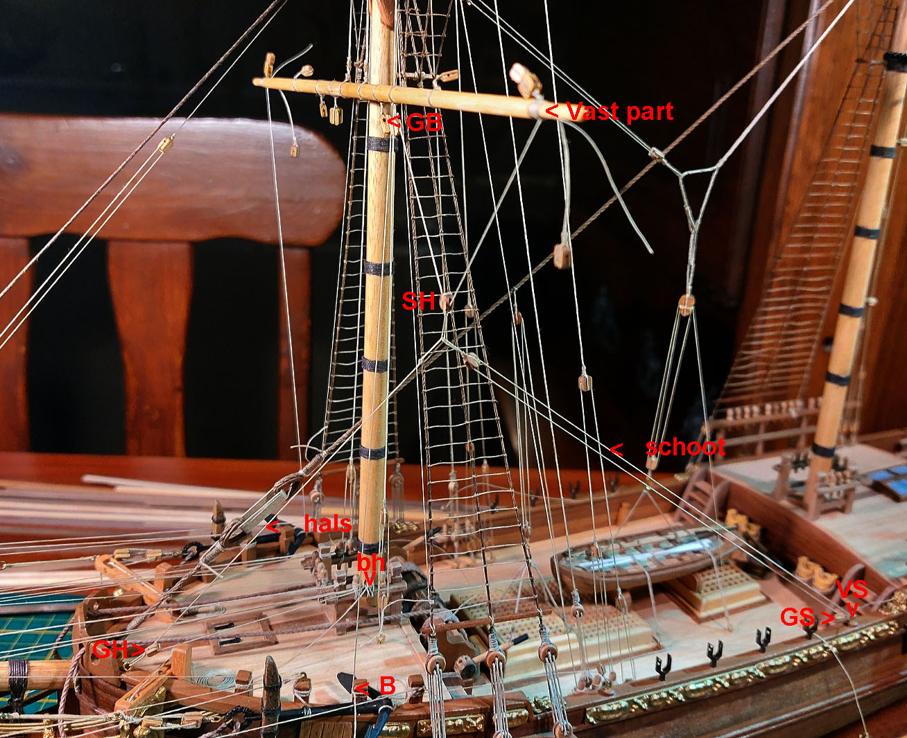

    De schoot en hals heb ik getuigd volgens het Engelse systeem op een model zonder zeil, op de foto's de details van de bakboord schoot en hals;
    Het valt niet mee om mooie en scherpe foto's te maken van de tuigage met de telefoon, ik heb bericht gehad van de camera en de processor is niet goed en te kostbaar om te repareren, dus ik krijg mijn geld terug, tot die tijd moet het dus maar zo.

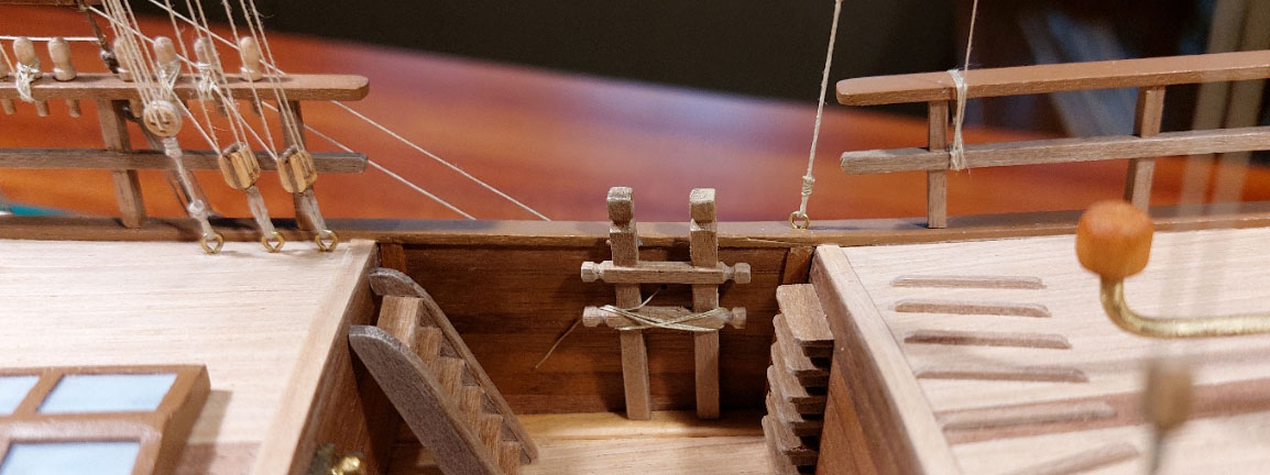

    Op de foto; de lijn aan de ra die alles bij elkaar houd (i.p.v. het zeil) zit met het vaste part vast aan de ra-nok en loopt via een geleide blok aan de schoothoek (SH) naar een blok (GB) aan de ra en zo naar het belegpunt aan één van de bolders op de bak (B met het pijltje)
    Schoot en hals spreekt voor zich, de schoot loopt vanaf het vaste part rechts onder (VS) naar het schootblok (rechts onder de schoothoek (SH) terug en via een geleide blok (GS) rechts onder naar het belegpunt te zien op een volgende foto. De hals zit vast met een strop aan de schoothoek en loopt via een geleide blok aan een ring op de verschansing op de boeg (GH links onder) naar het belegpunt op één van de nagels op de nagelbank aan de voet van de fokkemast (bh)
    belegpunt van de schoot aan de achterste verschansing klamp in de kuil,
    detail foto van de loop van de hals op de bak, waarbij G het geleide blok is aan de ring en B het belegpunt aan de nagelbank,
    Detail van de loop van de schoot, blauwe pijl is vast part en rode pijl het geleide blok naar het belegpunt,

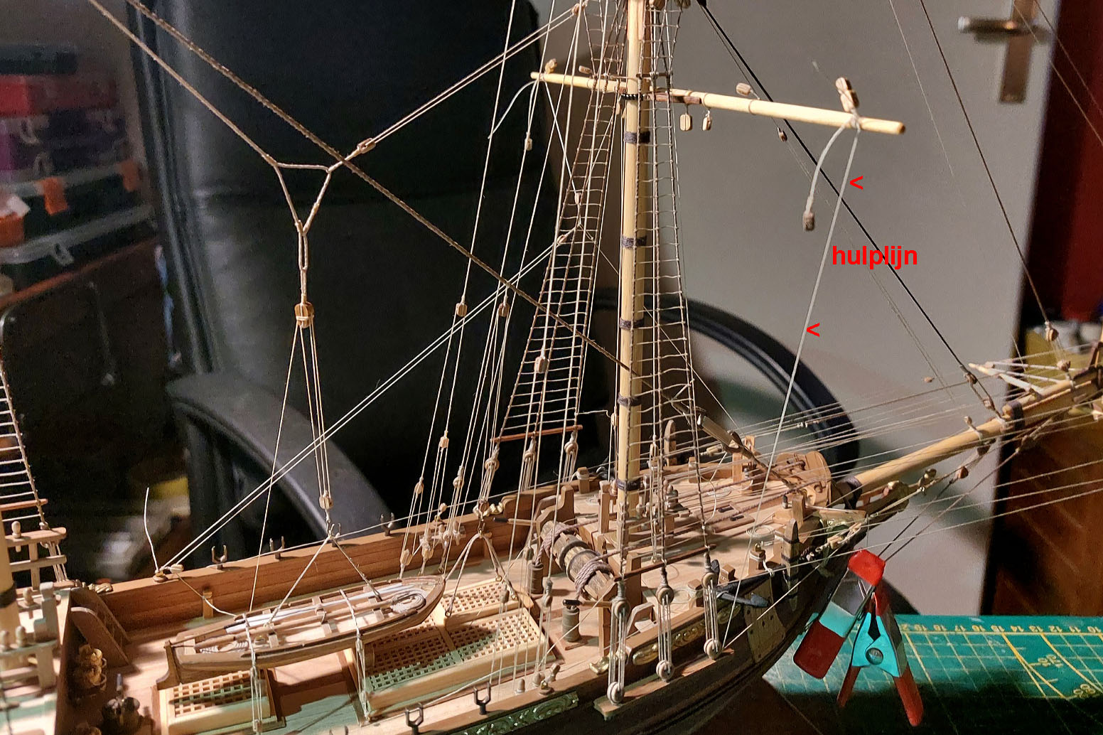

    Omdat er uiteraard maar één kant tegelijk kan worden getuigd zet ik aan de andere kant tijdelijk een hulplijn die de ra horizontaal en in evenwicht houd,

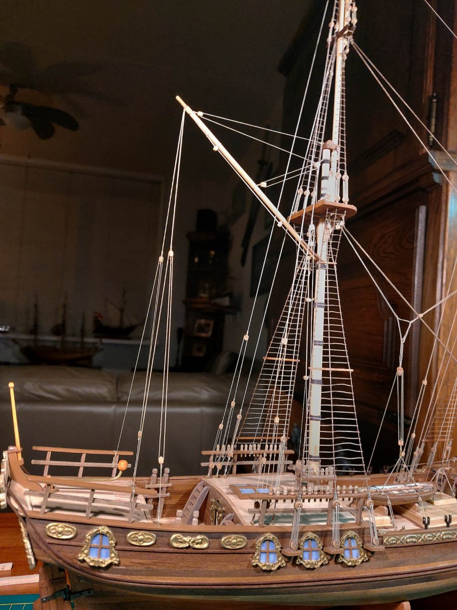

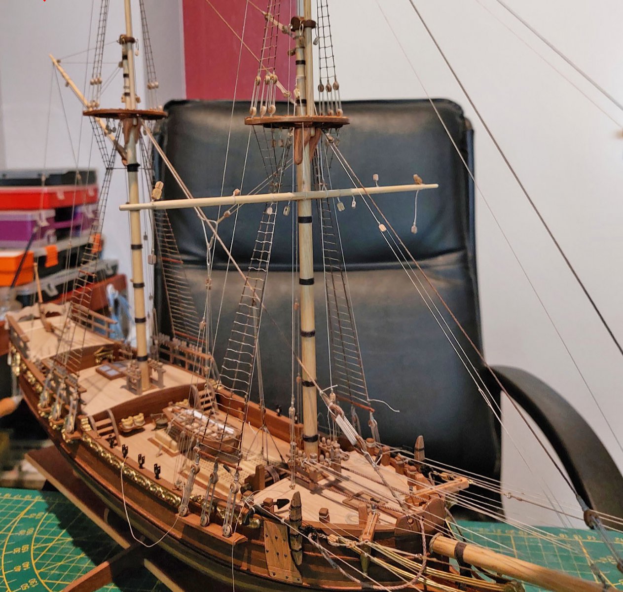

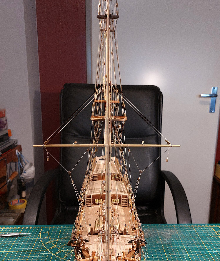

    Vandaag de rest van het lopend want voor de fokke-ra gezet; gording, schoten voor het marszeil ingeschoren (worden later aan de ra-nokken van de voormars-ra bevestigd) en de brassen.
    De gording die slechts is ingeschoren en natuurlijk geen dienst doet omdat er geen zeil word gezet is vast gezet iets voor de nok(ken) van de ra en loopt via het gordingblok en het geleide blok <B naar een geleide blok op het potdek < links onder naar het belegpunt )blauwe B.
    De schoten van het marszeil (blauwe S) komen later van de ra-nokken van de mars-ra en lopen door de onderste van het samengestelde blok (blauwe pijl) naar een geleide blok onder de ra (G>) naar het belegpunt B, waarvoor ik een extra ring in het dek heb gezet omdat ik de korvijnnagels nog nodig heb voor de mars-ra. 20220210_154456_bewerkt-1.jpg

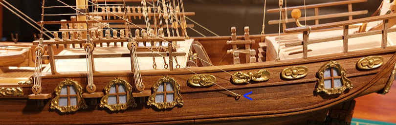

    De brassen zijn gezet naar het voorbeeld op de tekening van Corell, het vaste part zit aan een ring aan de buitenkant romp (blauwe pijl) en het halende part gaat door een gat in de romp naar het kruishout waar het op is belegd,
    De bras belegd op het kruishout, Deze kunnen nog los, want gaan waarschijnlijk wat in de weg zitten voor de rest van de tuigage...
    Het plaatje met de getuigde ra;
