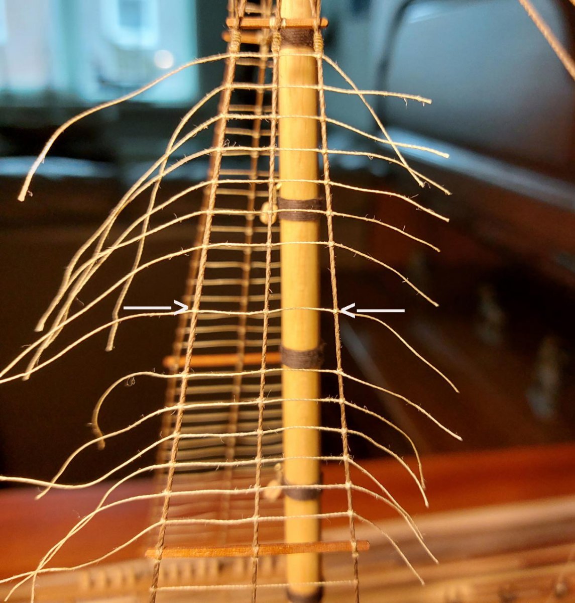

Ik gebruik voor het aanbrengen van de weeflijnen geen mal of tekening, maar omdat ik het wel een beetje belangrijk vind dat beide kanten gelijk zijn meet ik simpelweg het midden van ieder want en zet daar de 1e weeflijn waarna ik vanaf onder en boven naar het midden toe werk, waarbij ik ervoor zorg dat er evenveel weeflijnen aan beide kanten van de mast worden gezet. Kleine correcties zijn soms nodig, de knoopjes kunnen nog vrij eenvoudig wat opgeschoven worden indien nodig,
op de foto is tussen de witte pijltjes aangegeven waar de 1e lijn word gezet,
Nadat de knoopjes zijn gezekerd met een drupje slow zap en het overtollige draad verwijder, tip ik alle knoopjes aan met de zelfde kleur beits als de hoofdtouwen, op de vergrote foto hieronder is dat duidelijk te zien. Voordeel hiervan is, dat de knoopjes niet overheersend overkomen en toont tevens de suggestie van het teren van de hoofdtouwen,

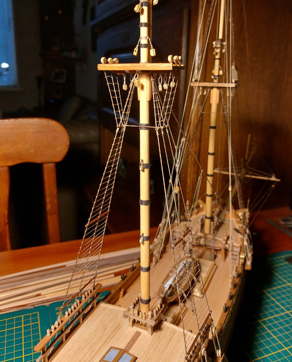

het eind resultaat van het grootwant;
Verder met het staand want van de grote mast;
Eerst heb ik het grootstengenwant gezet, daarna de beide vaste (grootstengen) pardoens en tenslotte de groot- en loze grootstengenstag.
