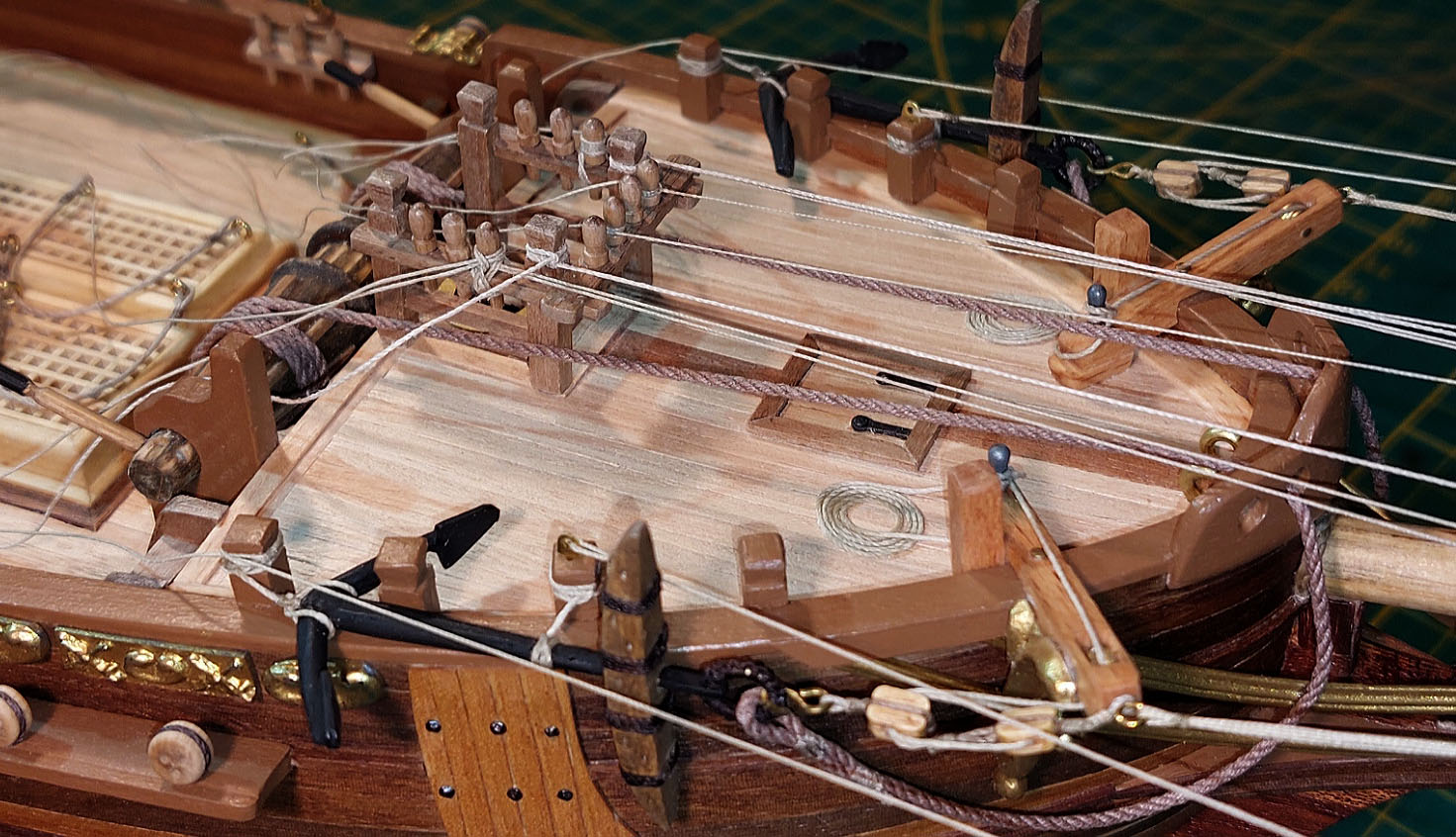

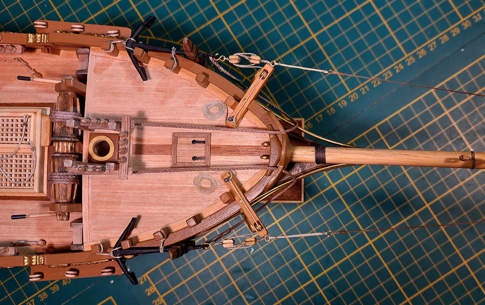

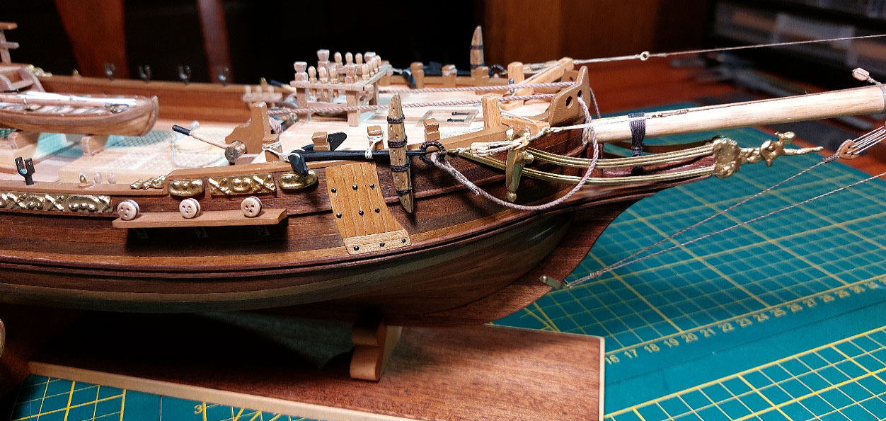

Vandaag het anker aan stuurboord afgehangen, valt verder niets over te melden, is het zelfde als aan bakboord, wel 2 fotootjes,

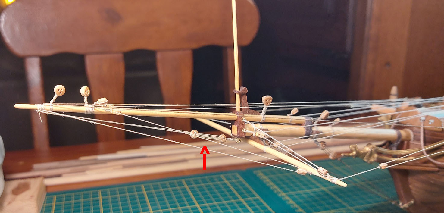

Ik heb vandaag de blinde ra afgehangen, geprobeerd om detail foto's te maken, maar dat wil niet goed lukken met de telefoon. Je kan erg slecht inzomen op een specifiek onderwerp, of ik heb er gewoon geen sjoege van :rolleyes:. Tijd dus dat mijn camera weer terug is....

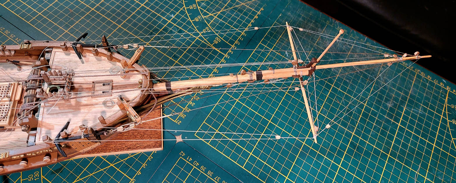

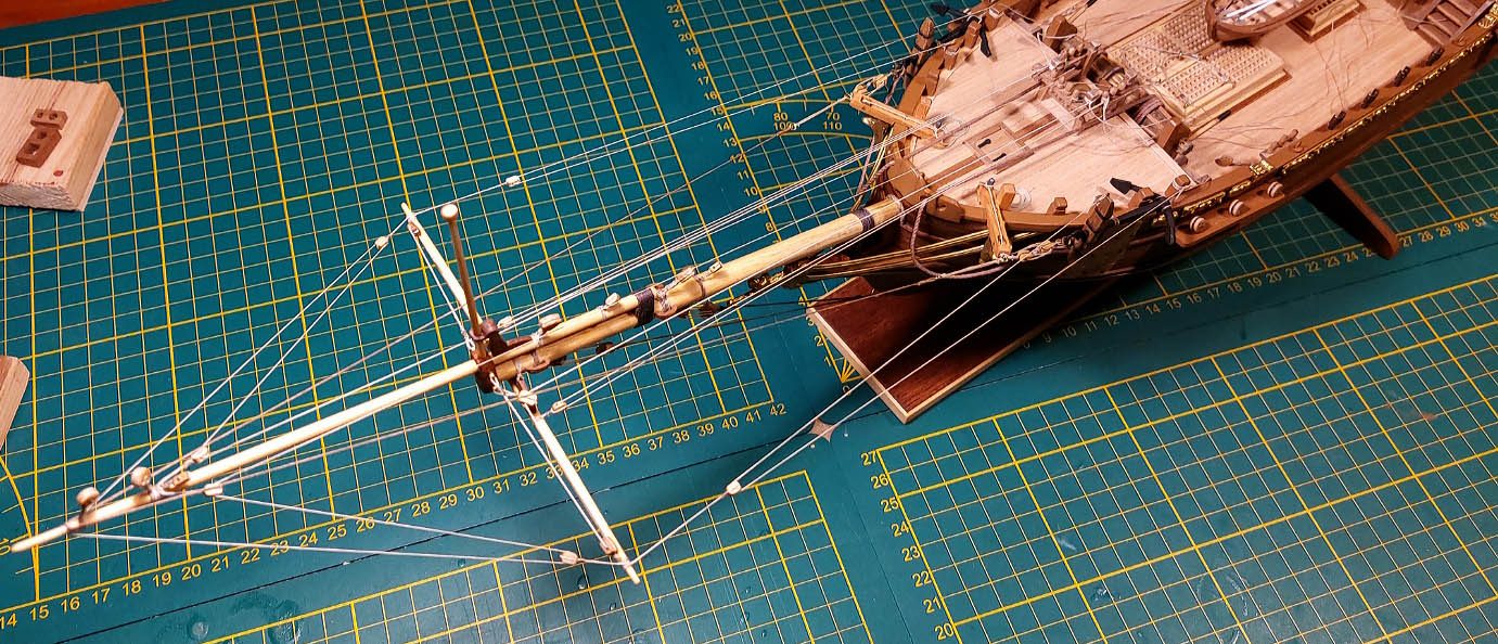

Hier enkele plaatjes die wel gelukt zijn,

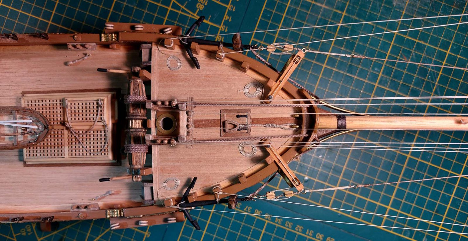

Het lopend want van de boegspriet bestaat uit; van de nokken van de blinde ra naar de top van de kluiverboom de schuiftoppenant (ook wel schuifblindeval genoemd en belegd op de nagelbank) en van de nokken naar de verschansing bolders de brassen. De toppenant loopt vanaf een ring aan het ezelshoofd naar de bovenkant nok, terug naar het ezelshoofd en via een geleide blok naar de nagelbank. Aan de achterkant van de blinde ra de geien die rechtstreeks naar de nagelbank lopen waar ze zijn belegd, (de geien doen uiteraard geen dienst daar er geen zeil word gezet)

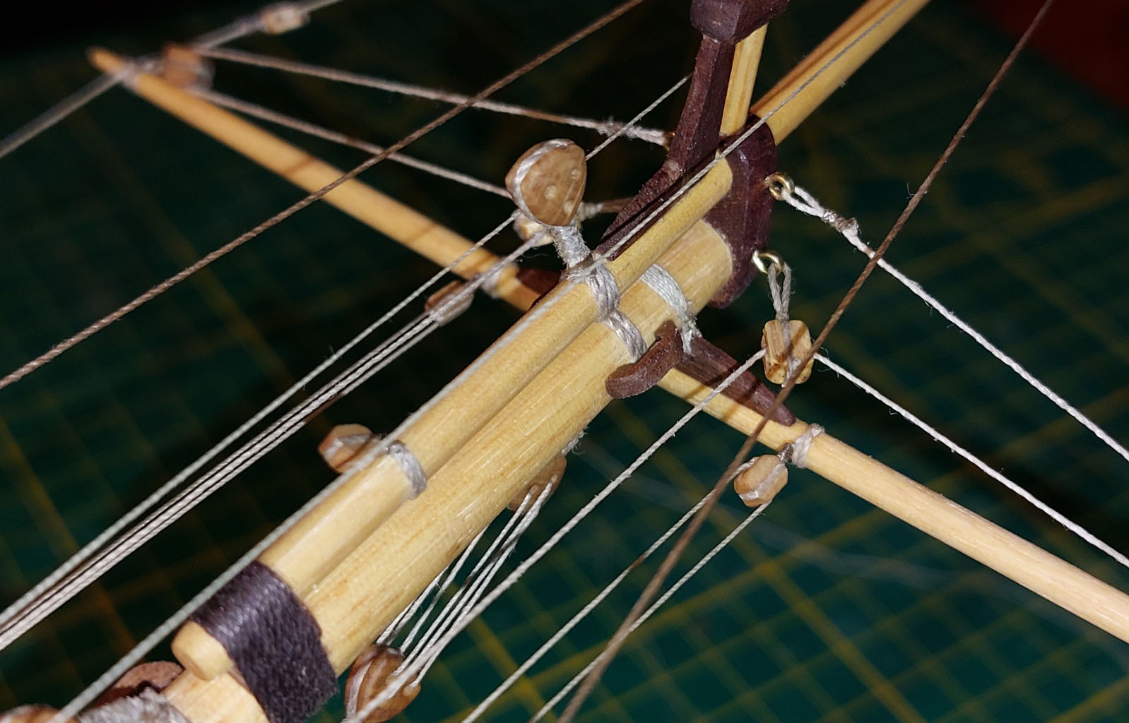

Het rak van touwwerk is bevestigd aan een rakhouder op het midden van de ra en om de top van de boegspriet gelegd. In het midden van de rakhouder is de ronde vorm van de boegspriet gevijld, dit kreeg ik niet goed op de foto.
Zicht op de belegpunten, aan de bolders de brassen en aan de nagelbank van de fokkemast, schuiftoppenant, toppenant en geien. (sommige lijnen zijn nog niet definitief belegd)
De voetpaarden onder de blinde ra ben ik een beetje vergeten, maar die krijg ik er nog wel aan omdat er niet veel in de weg zit.

Mooi om te zien, Piet, hoe de boegspriet opgebouwd wordt. Met de telefoon is het inderdaad een beetje behelpen om het scherp en niet al te vervormd in beeld die krijgen. Maar met misschien af en toe een extra opname heb je het toch mooi in beeld gekregen.
Gr. Peter
