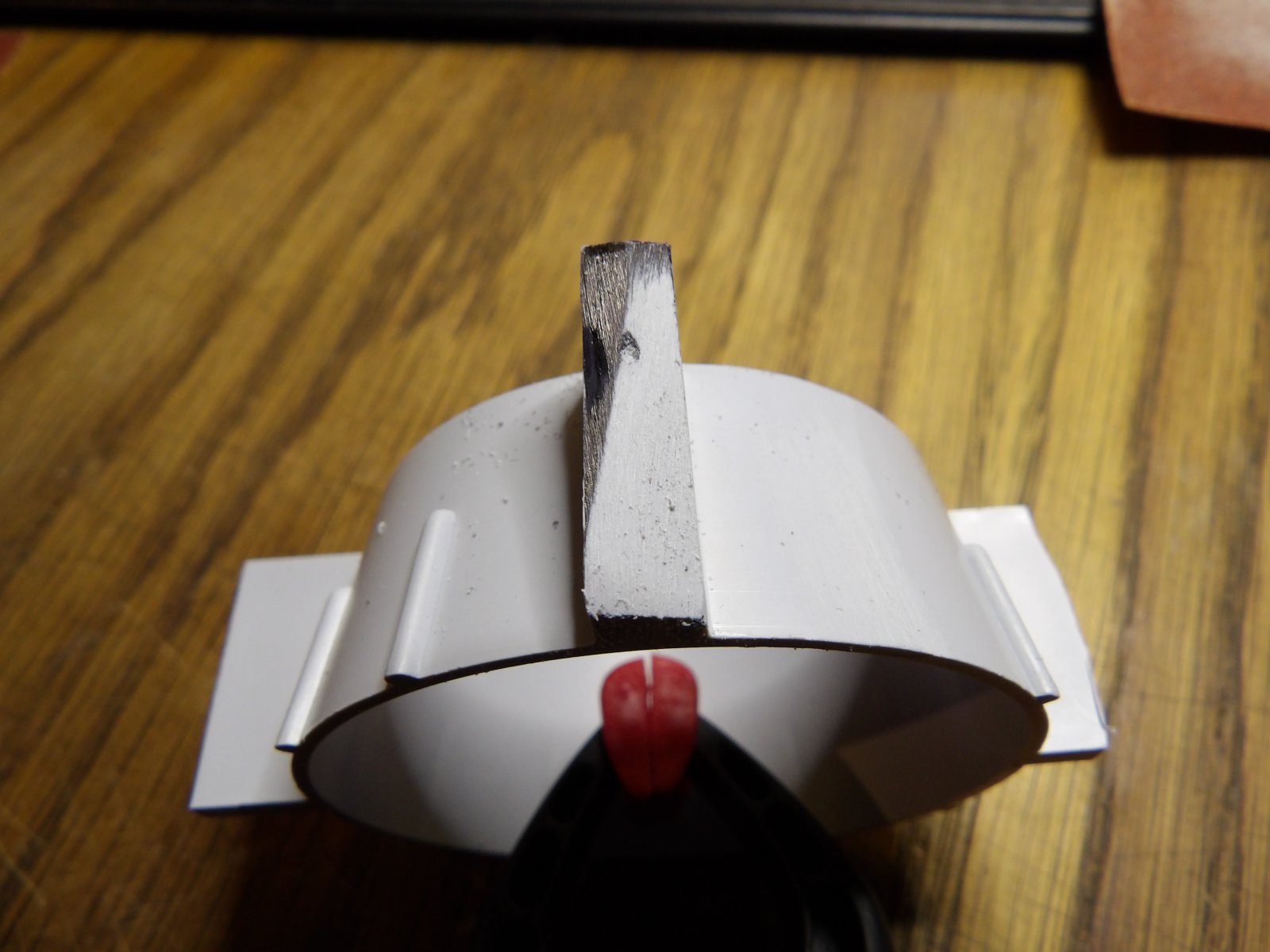

Als je plastic moet schuren, maak het schuurvlak zwart met een (alcohol)stift, zo zie je waar je geschuurd hebt.

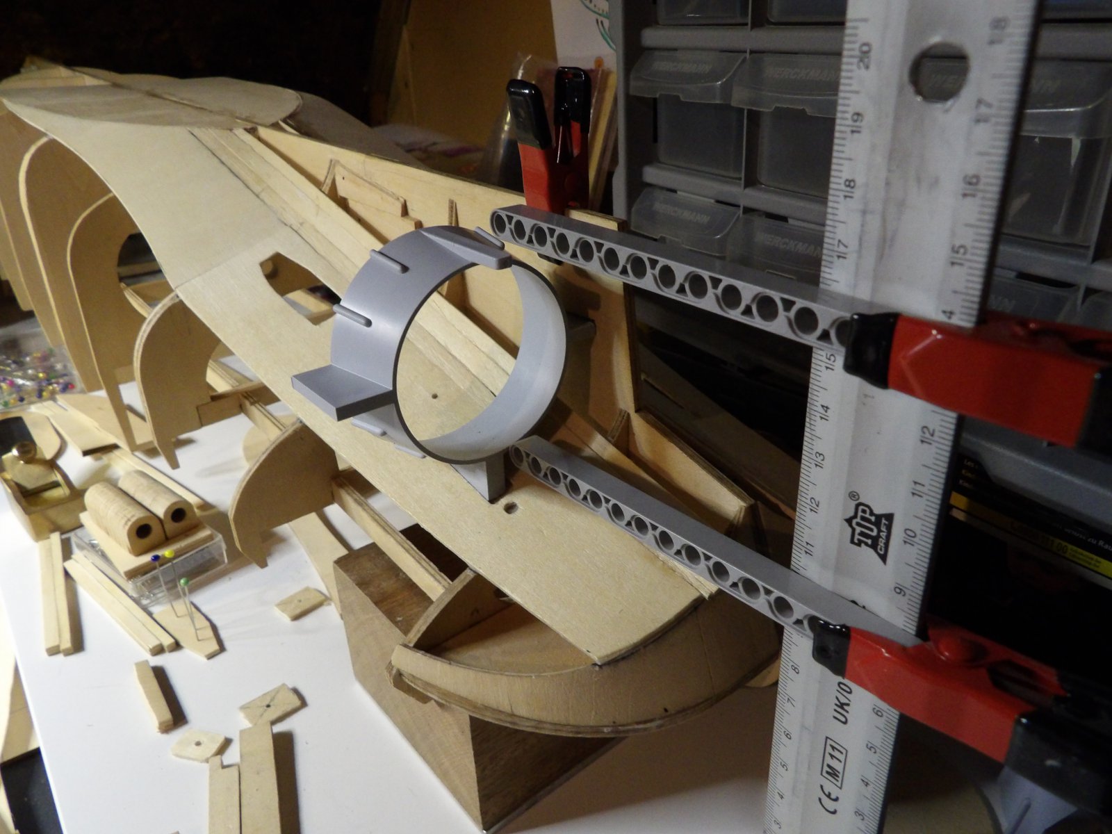

Lego to the rescue.

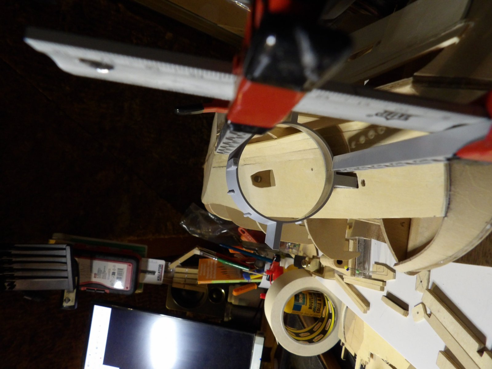

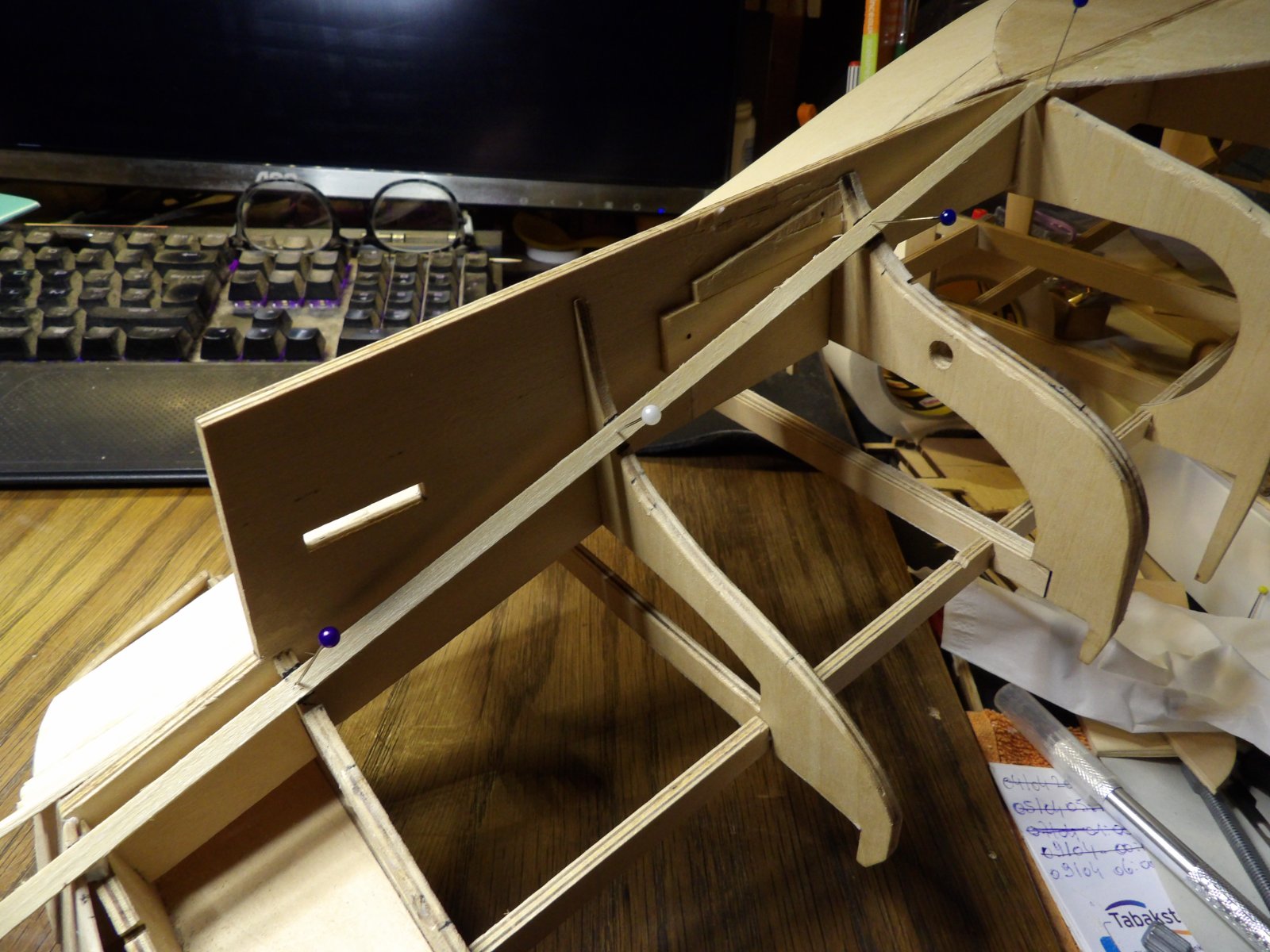

Moeilijk te zien, maar de straalbuis zit evenwijdig met de kielbalk.

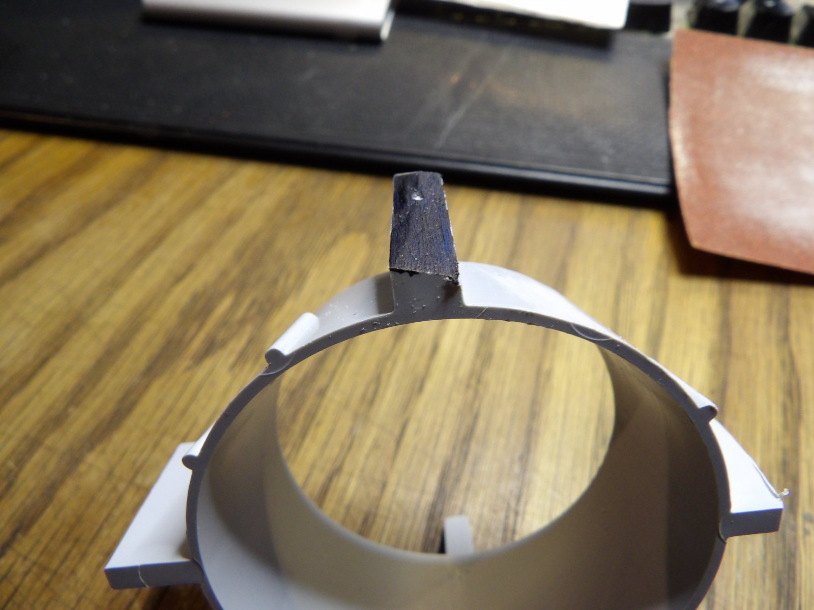

Nu de buis voor het roer, want dat gat zit ook niet voorgeboord waar het zou moeten zitten, denk ik. Die moet toch in het midden van de straalbuis zitten?
Het gat zit er ±0.5mm naast, als ik het buisje plaats, maar dan zit het roer zichtbaar schuin, als ik het aan dat uitsteeksel aan de straalbuis bevestig.
  • Like
Reactions: k-k
Met een freesje het gat iets groter maken in de goede richting.
0,5mm is niet veel, maar als het jou stoort, blijf je het zien.
Aan de binnenzijde van de romp (ik weet niet of dat al voorzien is) op de juiste plaats een blokje zetten waar de roeras doorheen steekt. De ruimte van het (nu té grote) gat opvullen met 2C lijm.
Er komt (op volle kracht varend) best wat spanning op het roer als je hard bak- of stuurboord geeft.

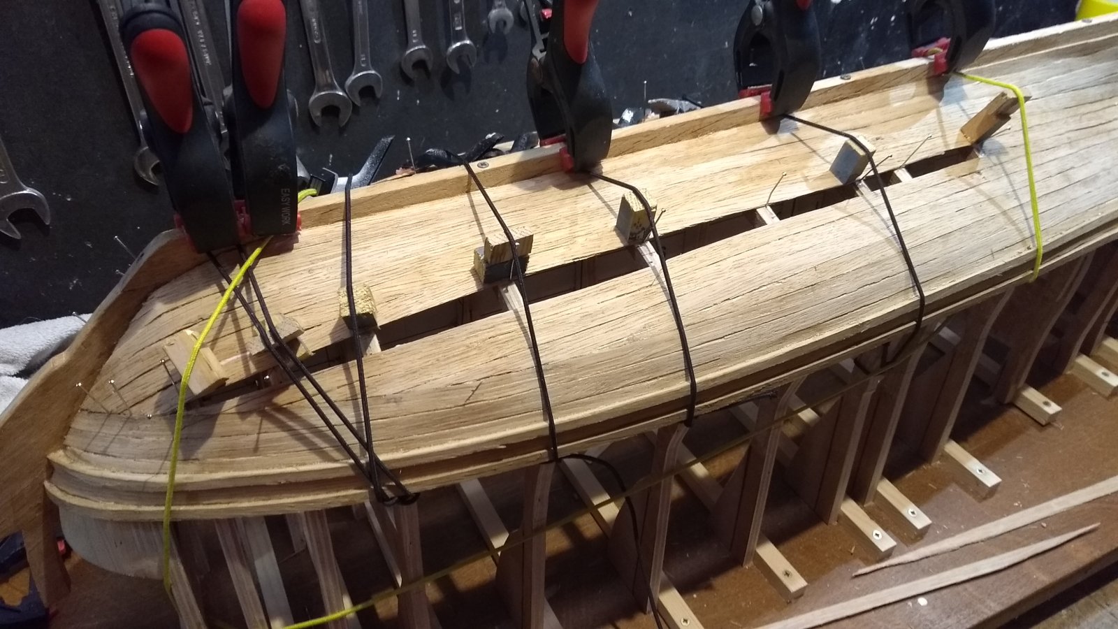

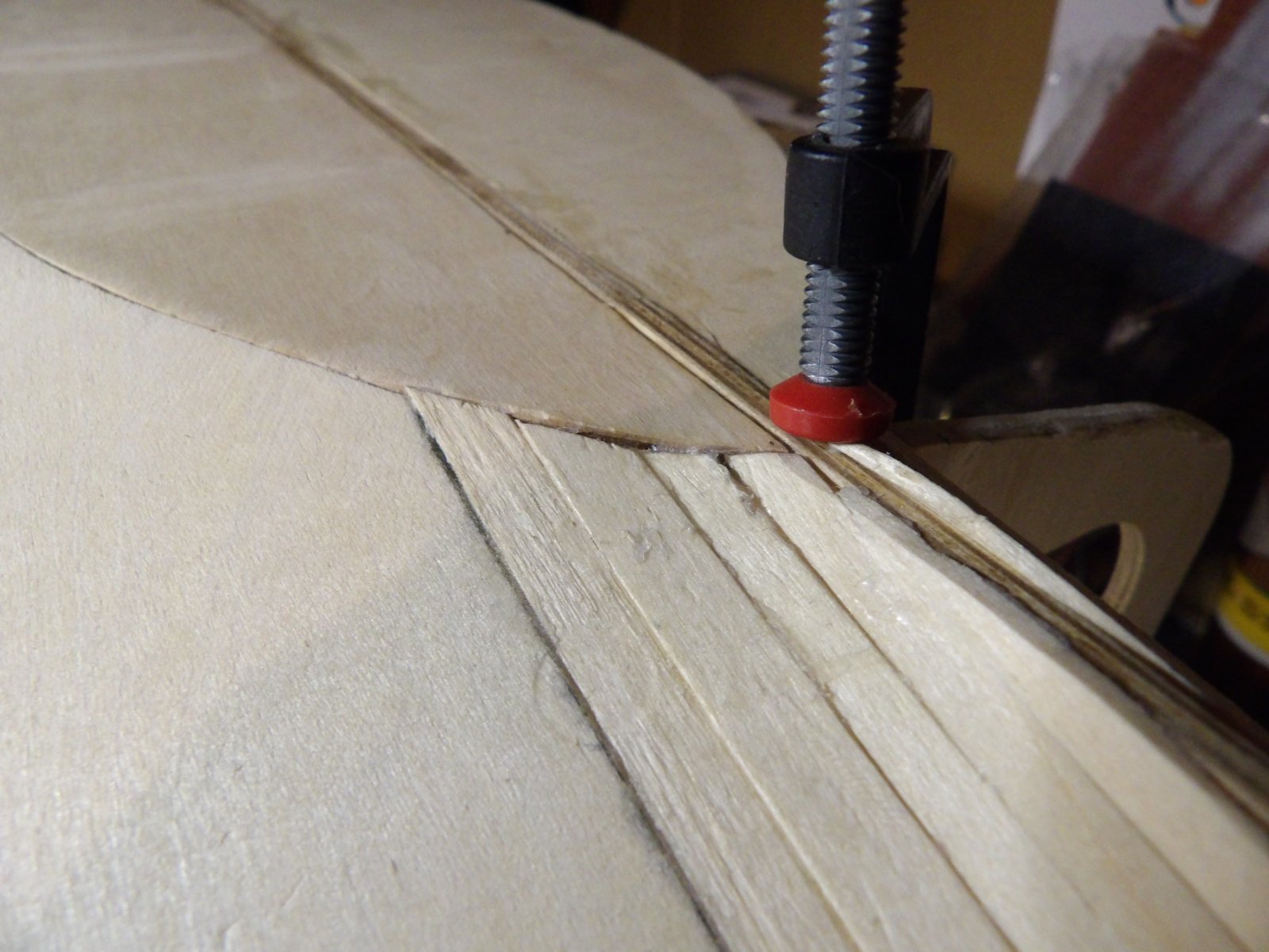

ziet er best goed uit, maar mag ik je adviseren L en R van de kiel gelijk opgaand te beplanken.
Klinkt gek maar het is gewoon zo dat op deze mannier je romp gaat kromtrekken, omdat er op 1 zijde spanning komt te staan en aan de andere zijde niet.
als je de houten latjes overlangs ook lijmt zijn de meeste kieren reeds dicht. ( dit zou trouwens al moeten)
Kieren opvullen kan je best op het einde doen, tijdens het vlak schuren doe je wat lijm in de kieren en het stof vult het wel verder op.

Ik lijm de latjes ook langs de lange kant, dat is wat je bedoeld met overlangs lijmen denk ik.
Veel kieren zie ik niet, maar ik zie wel plaatsen waar de latjes niet in hetzelfde vlak liggen zoals op de foto, waar ik filler ga nodig hebben (foto 1 & 2).
Ik probeer alles zo goed mogelijk op z'n plaats te krijgen, maar de lijm begint bijna al te drogen zodra ik ze aanbreng, dus het is moeilijk om de latjes te plaatsen waar ze zouden moeten zitten, want ik moet me haasten voor de lijm te droog is.
Ik gebruik nu "Bison pro houtlijm "Topspeed"", dus ik ga lijm halen die minder snel droogt. Of mss ben ik gewoon te traag.

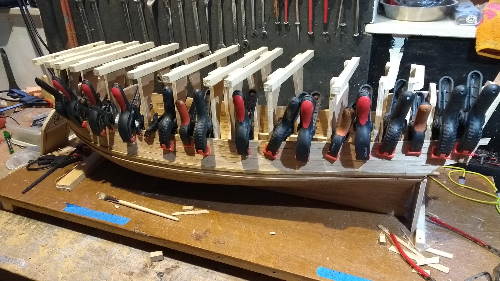

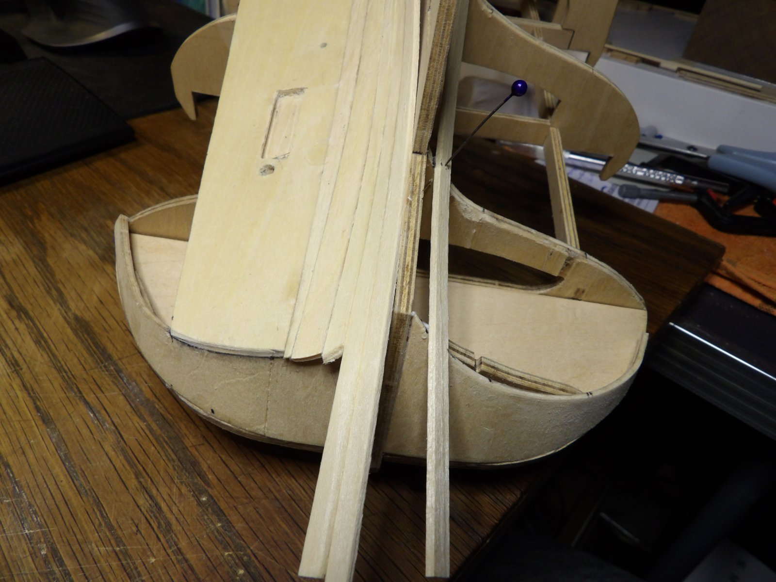

De onderste foto is een nieuwe poging om L & R gelijk te krijgen, zoals ik in de vorige post zei dat ik zou doen.
Ik ben best nu tevreden. Het scheelt geen 2mm meer zoals voordien, toen ik de markeringen van de fabrikant gevolgd had.
Dus hopelijk krijg ik de straalbuizen nu wel gelijk, als L & R gelijk blijven zoals nu (foto 3).

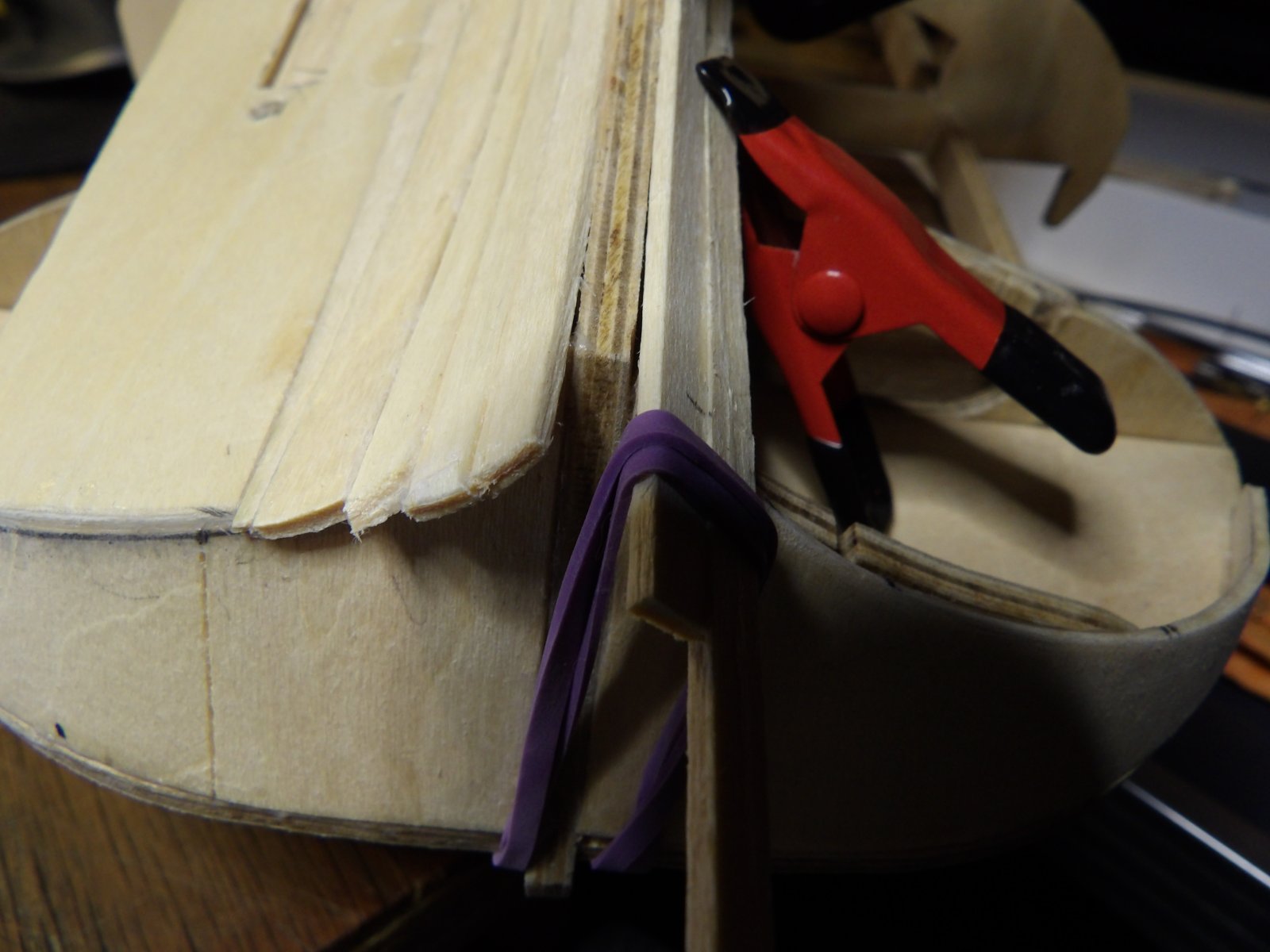

Even iets anders.

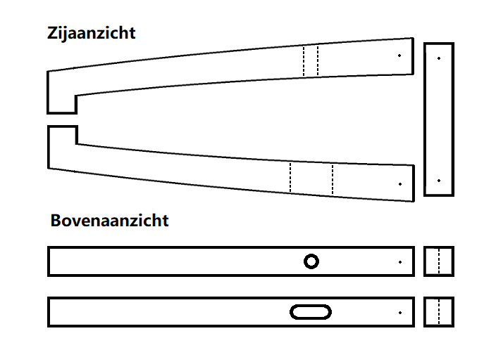

Ik heb een prijs laten maken voor klemmen.
De pilot holes zijn voor bouten met moeren, het lange gat en dat erboven voor een bout met vleugelmoer.
Ik krijg de latjes niet goed geklemd met wat ik nu heb, en het leek me handig als je op twee verschillende punten kan klemmen, ipv enkel boven elkaar.
Misschien zijn er anderen die interesse hebben? Geen idee als dit forum groepsaankopen doet?
Dit is de prijs die ik kreeg, dus het zou handig zijn als anderen dit ook kunnen gebruiken/kopen.
Dan kan er een betere prijs bedongen worden.
Het is dus vooral het programmeerwerk dat geld kost.
"Bij een enkel exemplaar in berken 9mm kom ik uit rond de 35 euro.
Zodra je er meer besteld zal de prijs per onderdeel snel zakken.
Voor 5 stuks zou je bijvoorbeeld rond de 50 euro betalen, dus 10 euro per stuk."
Denk dat er veel goedkope en even effectieve middelen zijn om een plankje vast te klemmen tijdens het lijmen.
al deze klemmen samen kosten zeker geen 50€
en als je het echt goekoop wil houden volstaat een touw enkel houtblokjes en wat lange spelden ook.
laat je creativiteit de vrije loop zou ik zeggen .
Ik gebruik dezelfde zwart/rode klemmen, maar die werken niet aan de achterkant, waar het naar binnen plooit. En naalden houden het niet op zijn plaats, ook niet als ik de latjes in kokend water geweekt heb om ze flexibeler te maken, duwen de latjes de kopspelden eruit.
De kopspelden plooien soms ook, ik heb nu gezien dat er ook kortere kopspelden bestaan van 15mm, die zouden in principe minder vlug mogen plooien.
Met de klemmen die ik zelf (half) getekend heb, kan je latjes wel makkelijk(er) opspannen (hoop ik), tegen het vorige latje, dat je op een spant kan opspannen.
De rest kan je niet op een spant opspannen, omdat die zwart/rode klemmen er niet tussen passen, en niet lang genoeg zijn om over het plankje te passen.
Mss zijn de latjes te hard, het is bleek hout zoals je ziet, en als ik op hobbywebsites kijk, lijkt het op beuk.
En als je triplex snijd, hoeveel verschil maakt het om het te plooien, als je de triplex zo --|-- legt of zo |--|. Dus als de houtvezels horizontaal/verticaal/horizontaal liggen, of als je de triplex draait, en de vezels verticaal/horizontaal/verticaal liggen?
Mss nog eens opnieuw beginnen met 1mm dikke latjes, zo blijf ik bezig. Bezigheidstherapie hahaha
Dan iets anders.

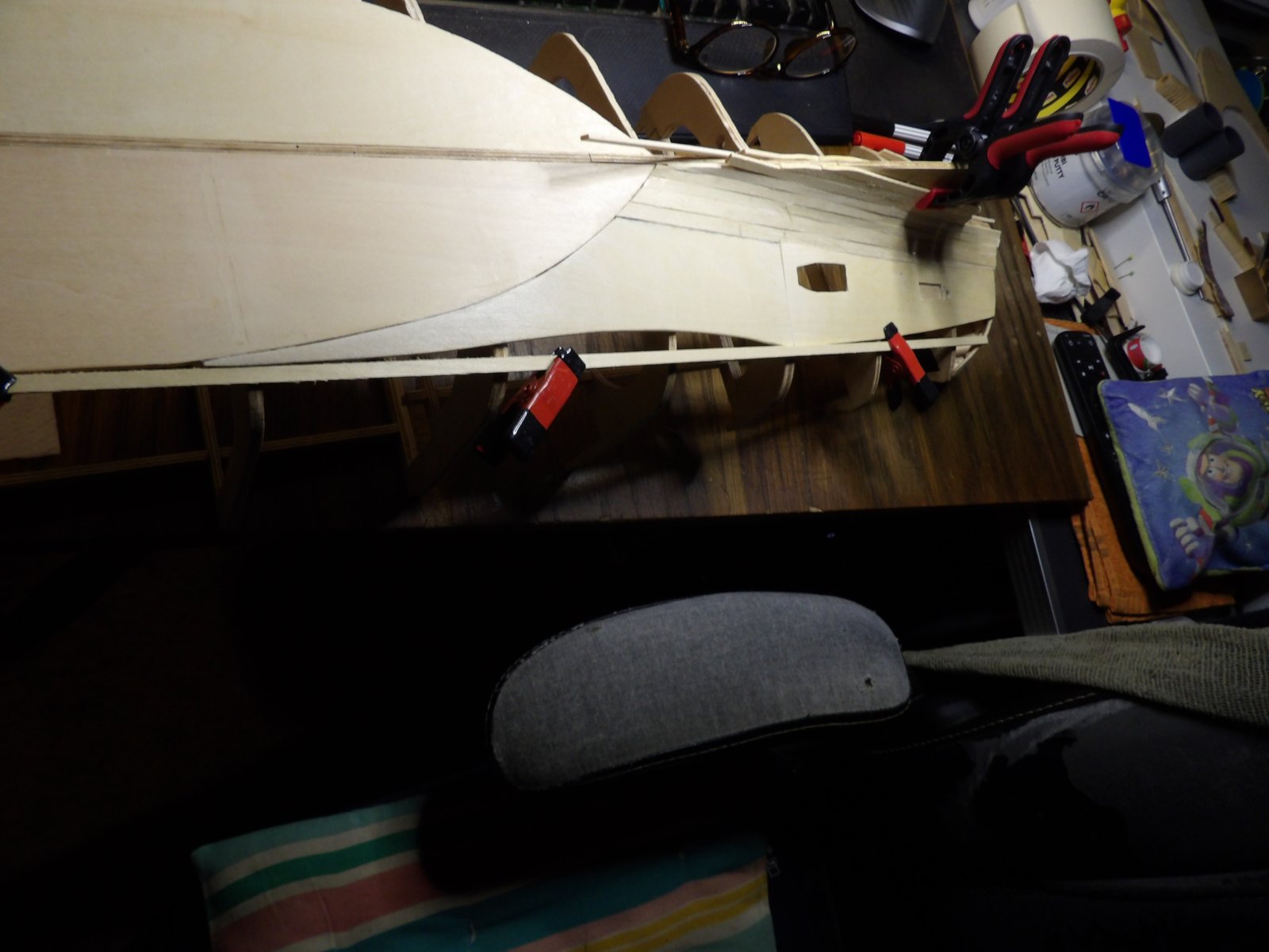

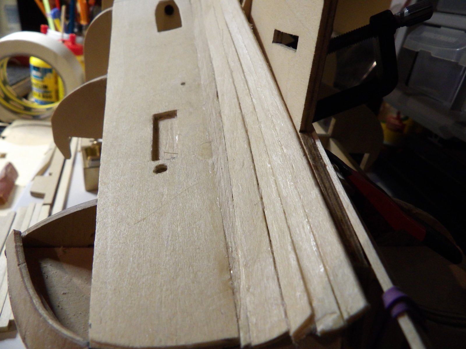

Je zou toch verwachten als iets gebogen is, dat dat het verder makkelijker maakt om latjes te plaatsen, dus wat is hier de bedoeling van?
Ik heb er een latje langs gelegd zodat het duidelijk zichtbaar is, en dat de plankjes gebogen zijn helpt niet, het is extra miserie.
Jumo, Een latje zal die lijn niet kunnen volgen. Links en rechts aansluitend vastlijmen en dan voor het middenstuk een paar passende latjes snijden. Bijgaand nog twee linken, waarin Opa Maarten de bouw van zijn Smit Rotterdam beschrijft. Misschien al gezien of anders nog iets voor jou te "halen". Gr. Klaas.
