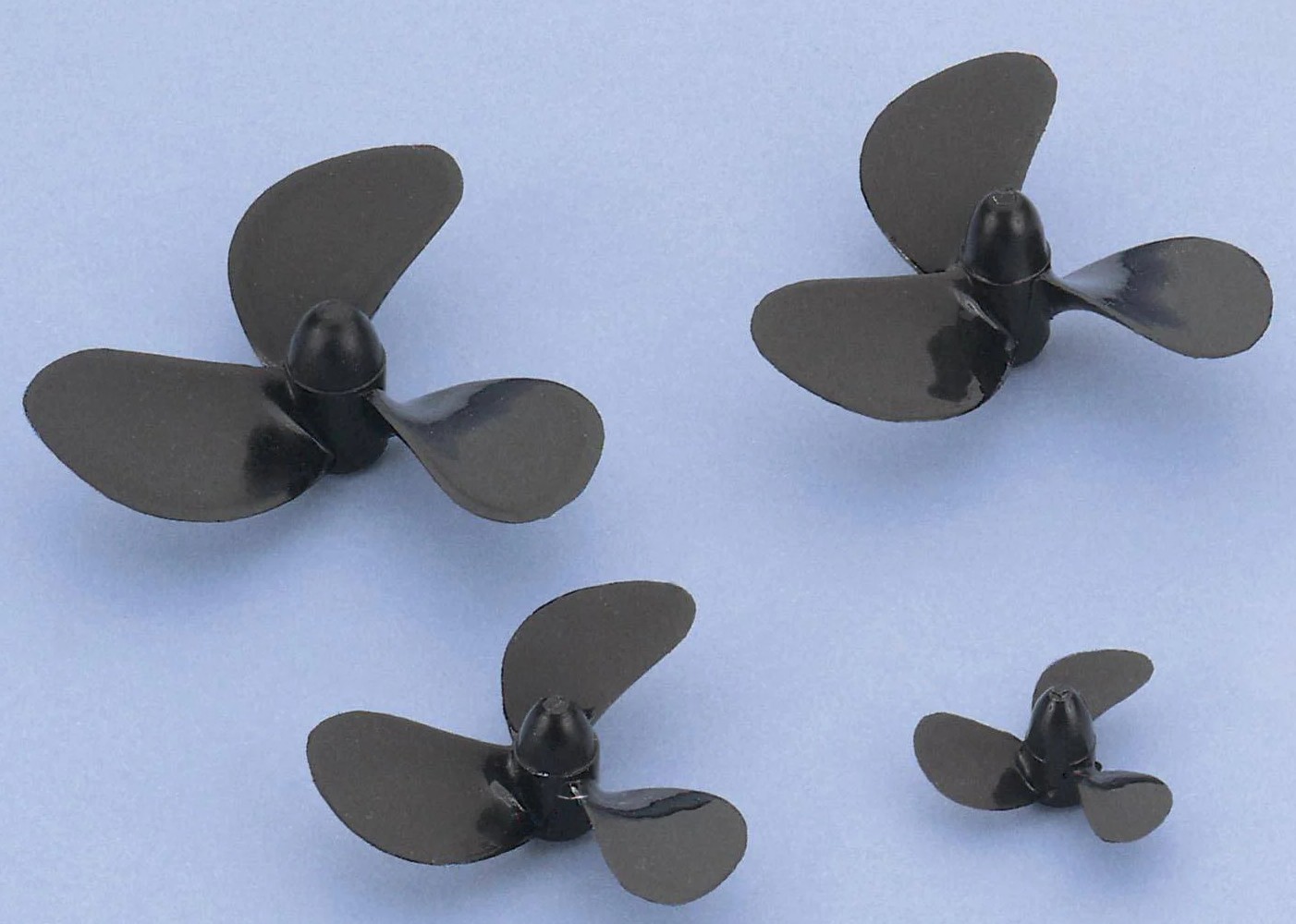

Binnendiameters zijn 54 en 60mm, diepte 25mm.
Als ik juist gemeten heb, is de diameter 58mm, 4mm in de buis. Daar zit de top van de schroef, met de schroef tegen de schroefashouder.
De schroeven van Raboesch zijn 50 of 60mm. Dus een schroef van 60mm en 3mm laten aftoppen?
Of beter een gewone schroef van 65mm en die later aftoppen? zoals deze https://www.modelbouwshopnederland....raaiend-65mm-draad-m4-rab-146-23/#description
Kennen jullie deze? Aftoppen van schroef €15 https://www.modelbouwshopnederland.nl/c-204927/straalbuizen/
Die zijn bruikbaar, maar dog drives duwen de schroef 5-6mm dieper in straalbuis. 55mm kan dan nog net, ik meet ±58mm.
Geen idee als het veel uitmaakt, dat de schroef dan iets dieper in de straalbuis zit?
Dan moet ik nog opzoek naar bullets
De assen zijn trouwens 4mm.

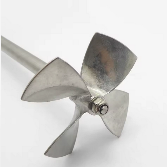

Wat vind je van deze twee? Ik zie foto's op het forum met metalen schroeven ipv messing.
https://nl.aliexpress.com/item/1005...9636873.1005008482289979&gatewayAdapt=glo2nld
https://nl.aliexpress.com/item/1005...=scene:pcDetailTopMoreOtherSeller|query_from:
Mss een domme vraag, maar kan je elke schroef aftoppen, of koop je ze beter zo gemaakt?

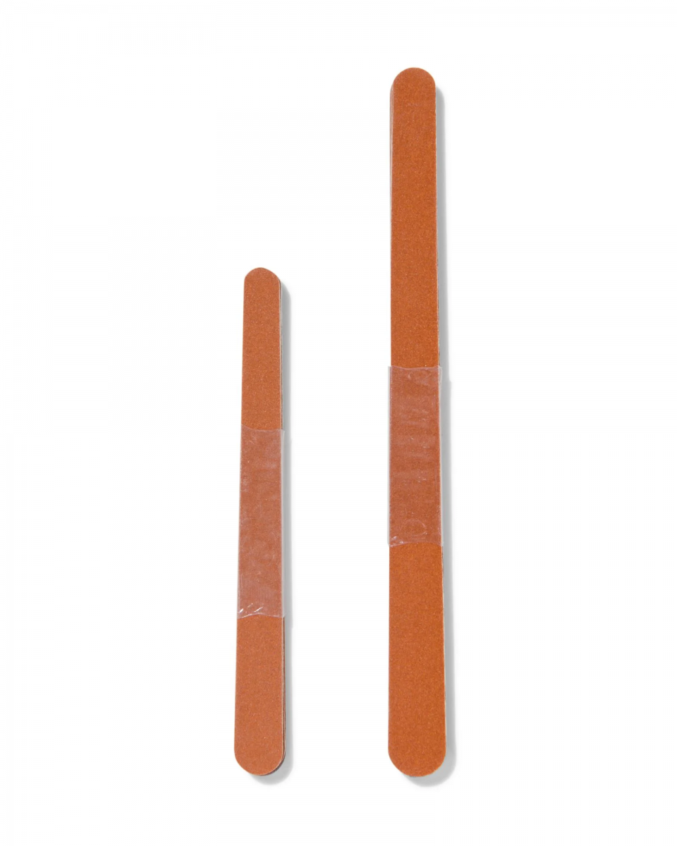

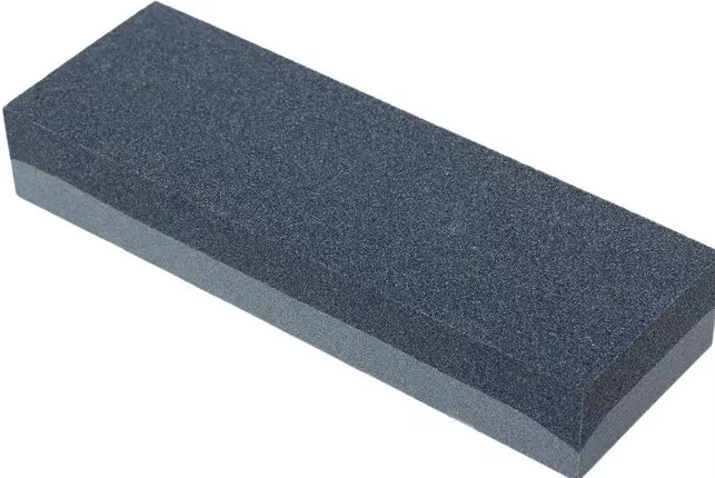

Ik heb ook geen powerfile van Proxxon, maar ik had wel meteen een idee om die te vervangen.
Wat ik wel heb, is een slijpsteen voor mijn messen.
Zoiets als op de foto dus.
Als je je boormachine in een Workmate vastzet, kan je een slijpsteen op de tafel zetten om de schroeven te vijlen.
Het is mss een idee voor anderen.

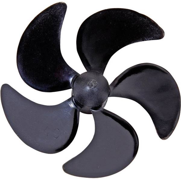

Snelle schepen hebben een relatief kleine schroef met hoge spoed. De Schnellboote van de Duitsers in de oorlog hadden bijna een spoed van 45 graden. Bedoeld voor motoren met hoge toerentallen die een smalle boot heel snel moesten laten varen. Die dingen voeren dan ook bijna 40 knopen.

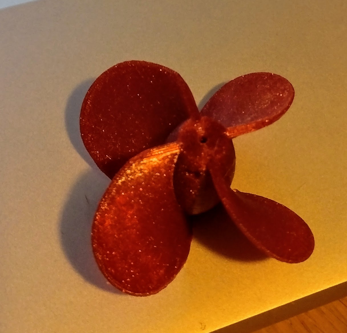

Een voorbeeldje van een vierbladsschroef met hoge spoed: (Geprint, dus hij moet nog bewerkt worden)
Grotere schepen hebben langzaam lopende machines die een grote schroef met weinig spoed aandrijven.
Het bladoppervlak van die schroeven is ook groot. Zie hier onder:

En dan heb je nog de 'buitencategorie';): schroeven voor oorlogsschepen en onderzeeërs: (en sommige bulkcarriers)
Schroeven waarbij het niet alleen gaat om efficiëntie, maar ook het voorkomen van geluid en, indien nodig, het schip voortstuwen met hoge snelheid zonder dat er cavitatie (vacuümvorming vorming rond de schroefbladen, maakt gigantisch veel lawaai en beschadigt de schroef) optreedt.
Vaak zie je dan 5 tot 7-blads schroeven, waarbij de bladen sikkelvormig zijn. Onderzeeërs, maar ook fregatten zijn hiermee uitgerust. Geluid is hun grootste vijand.

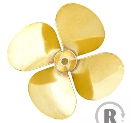

Ik lees alles, en haal er uit wat het meest logische klinkt.

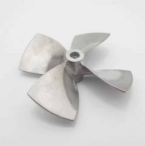

Zoals de afgetopte schroeven, als je het verschil ziet met wat er meegeleverd werd, is het een no-brainer.
En als ze later 4-bladschroeven gekregen hebben omdat ze efficiënter zijn, waarom zou je dan nog 3-blad gebruiken?
Want deze hieronder is toch dezelfde? Of er toch een van. Niet met afgetopte schroeven zo te zien, omdat de kromming terug loopt naar de top. En deze? https://www.modelbouwforum.nl/threads/smit-nederland-billing-boats.282005/page-7

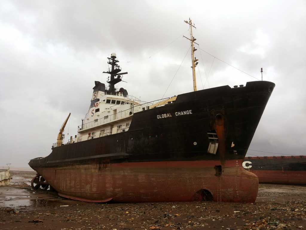

Global Change is de voormalige Smit Londen, volle zuster van de Smit Rotterdam.
Bij mijn weten hebben deze schepen altijd vierbladschroeven gehad.

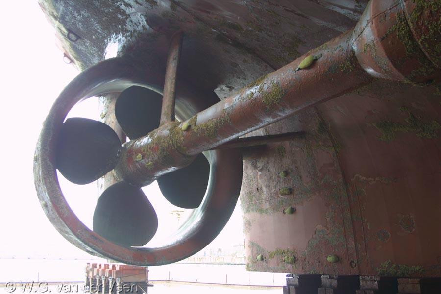

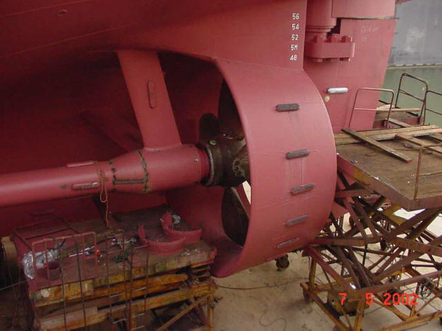

Afgetopte schroeven betekent niet dat de uiteinden niet naar binnen kunnen buigen.
Hierbij een foto van de Smit Rotterdam
Hier nog een iets duidelijkere foto van de halfzus ( 7.5 meter kortere) Smit Houston / Waker
Bij afgetopte schroeven is de buitendiameter zo aangepast dat ze precies in de straalbuizen passen. Bij de drie zusters ging het om schroeven met verstelbare spoed. Je ziet dat aan de cirkelachtige vorm waar het blad met bouten aan het verstelmechanisme in de naaf zit. Gr. Klaas.

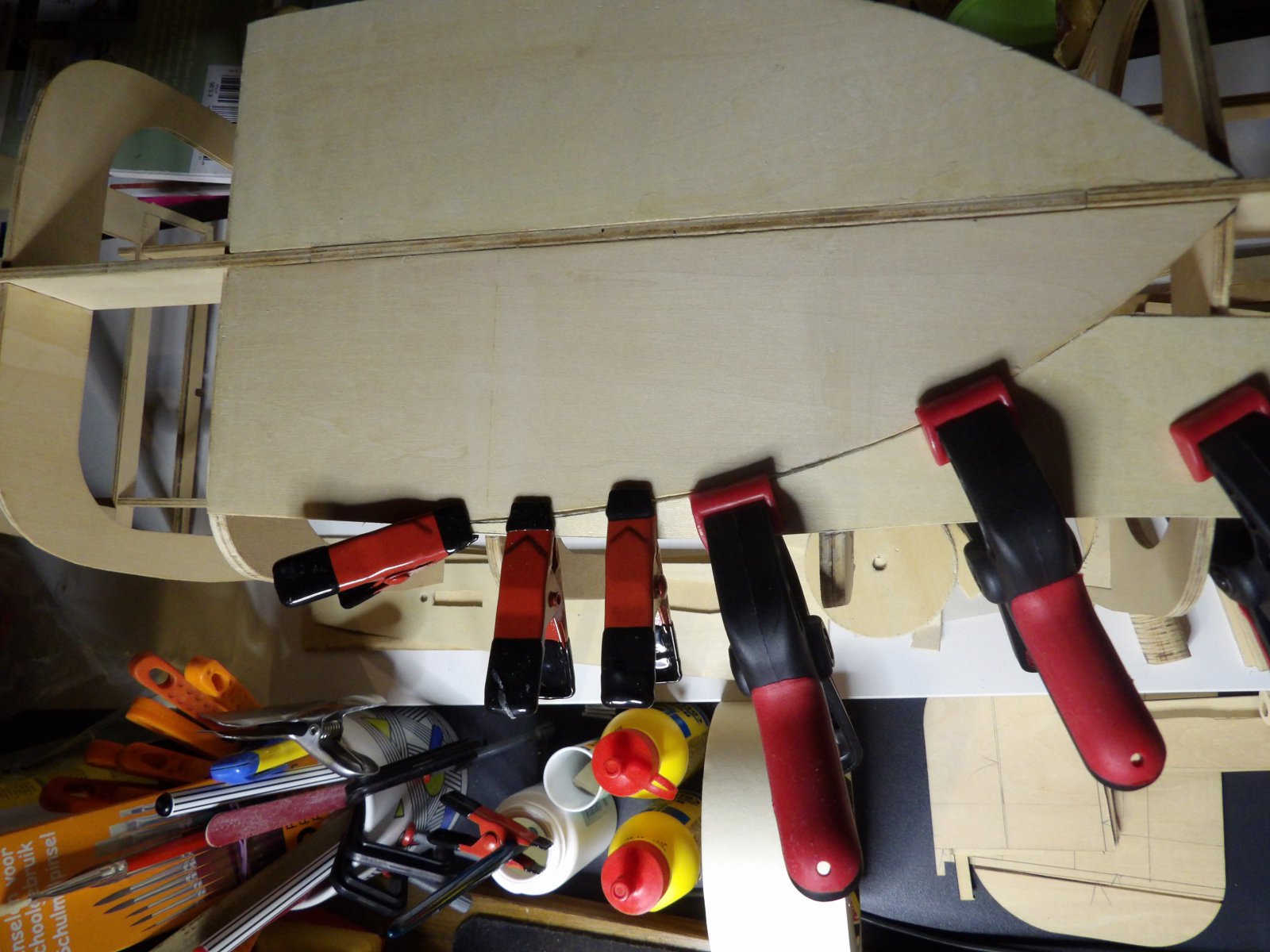

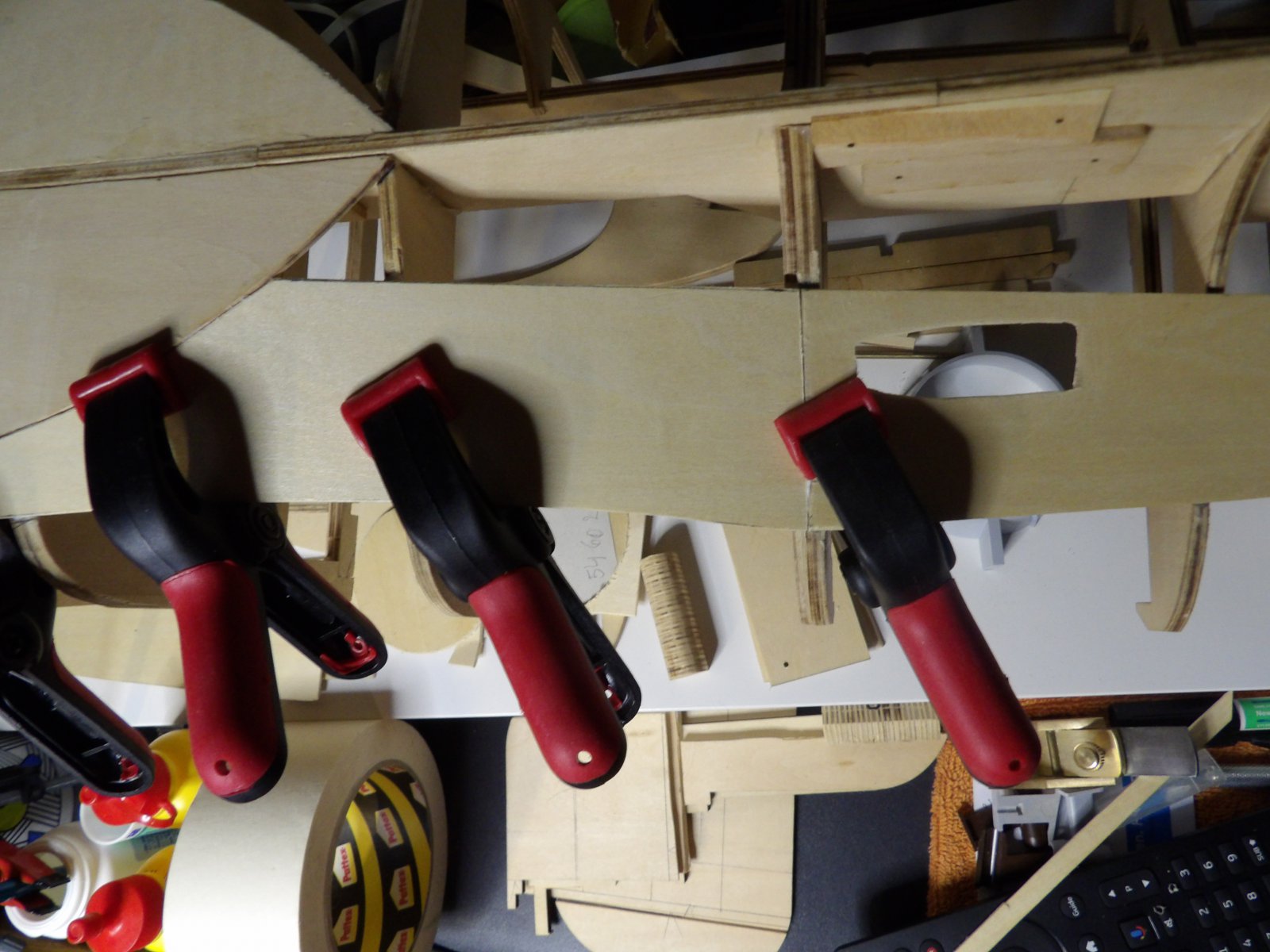

Terwijl ik wacht op de schroeven, even verder gedaan. Het kan nog iets beter, maar imo vooral veel slechter, dus ik ben best tevreden.
Wat een pita om te plaatsen haha
Edit: die blokjes op de straalbuizen ?lood?, ik heb daar ooit iets over gelezen, maar dan niet op straalbuizen. Iets met erosie of zo?
Mss zit ik er compleet naast, want het zit ergens heel diep in mijn grijze massa.
De blokjes op de straalbuizen zijn zinkanodes. Omdat er staal en brons bij elkaar in zout water zitten wil dat met elkaar reageren. Dat gaat ten koste van het minst edele metaal. Aangezien zink nog minder edel is wordt dat "opgeofferd" i.p.v. het staal. Ik knip die anodes van dunne alu plaat, rond de hoekjes af en bevestig ze met CA-lijm. Zie 2e link. Gr. Klaas.
