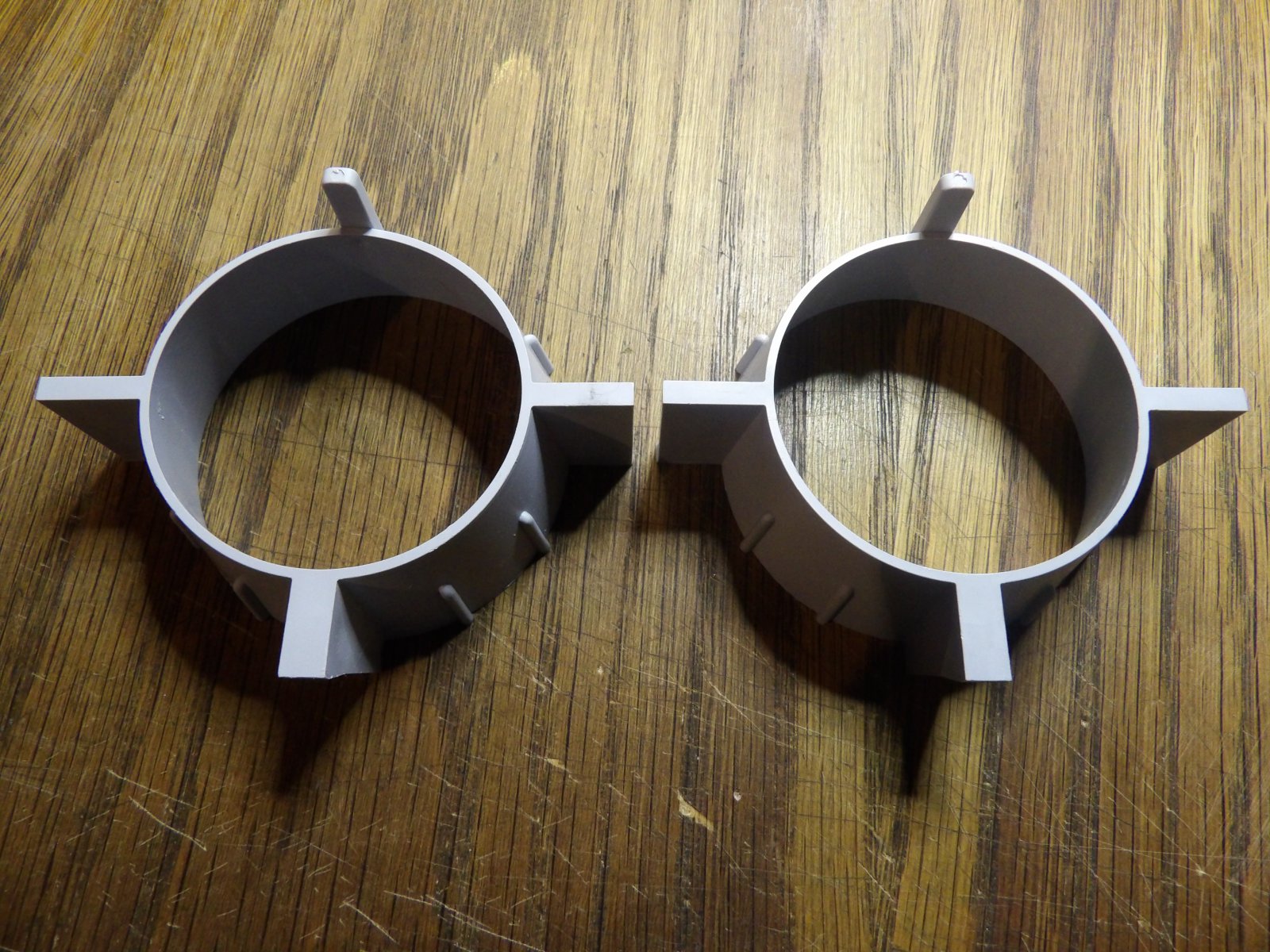

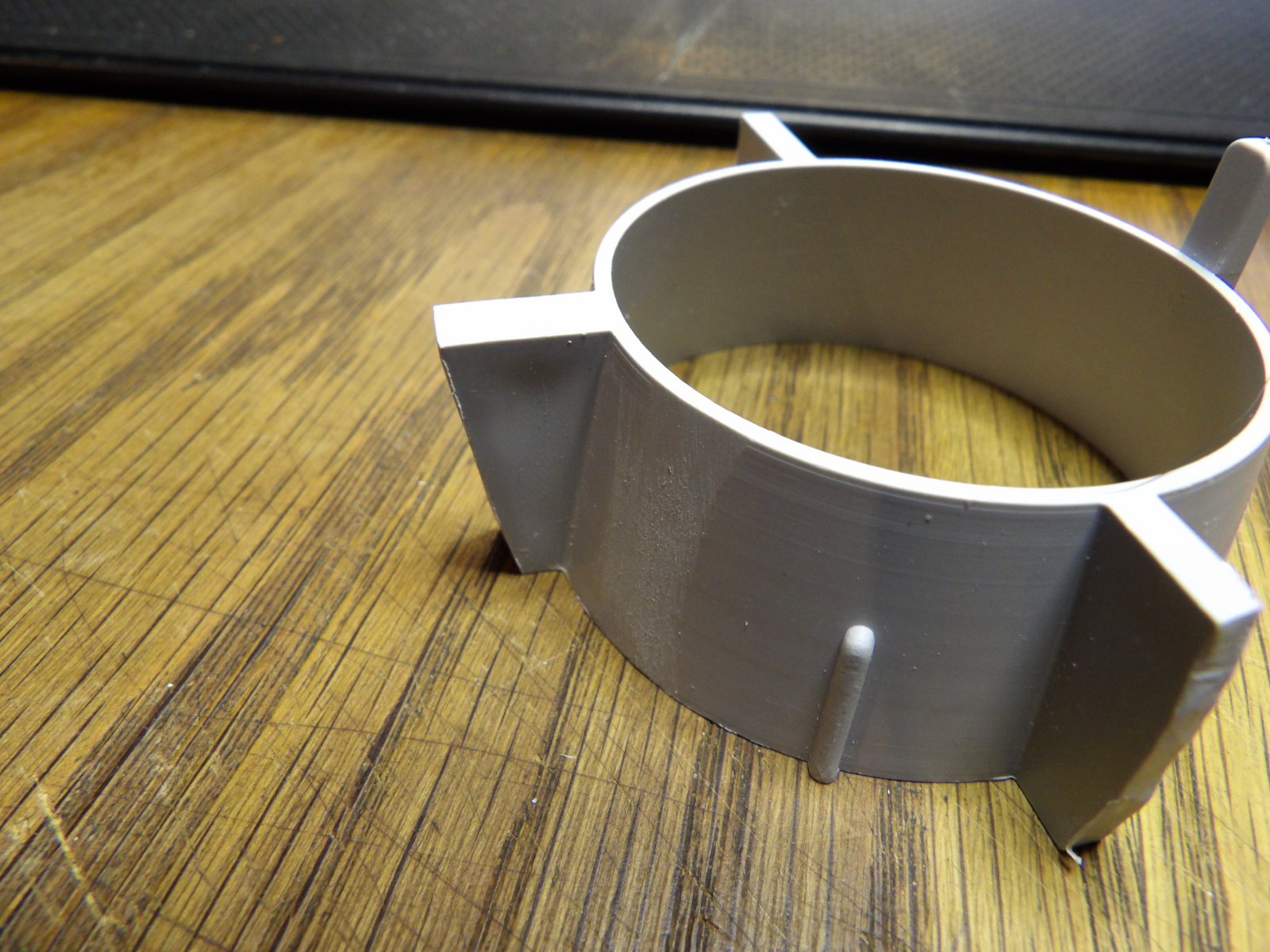

Ik had al op enkele foto's gezien dat die blokjes op mijn straalbuizen, niet overeen komen met wat op de SR zit. Die zitten aan de zijkant, niet in het midden.
En omdat beide straalbuizen hetzelfde zijn, moet je aan een kant de bevestiging naar het midden, afzagen en schuren, zodat je zo'n blokje overhoud.

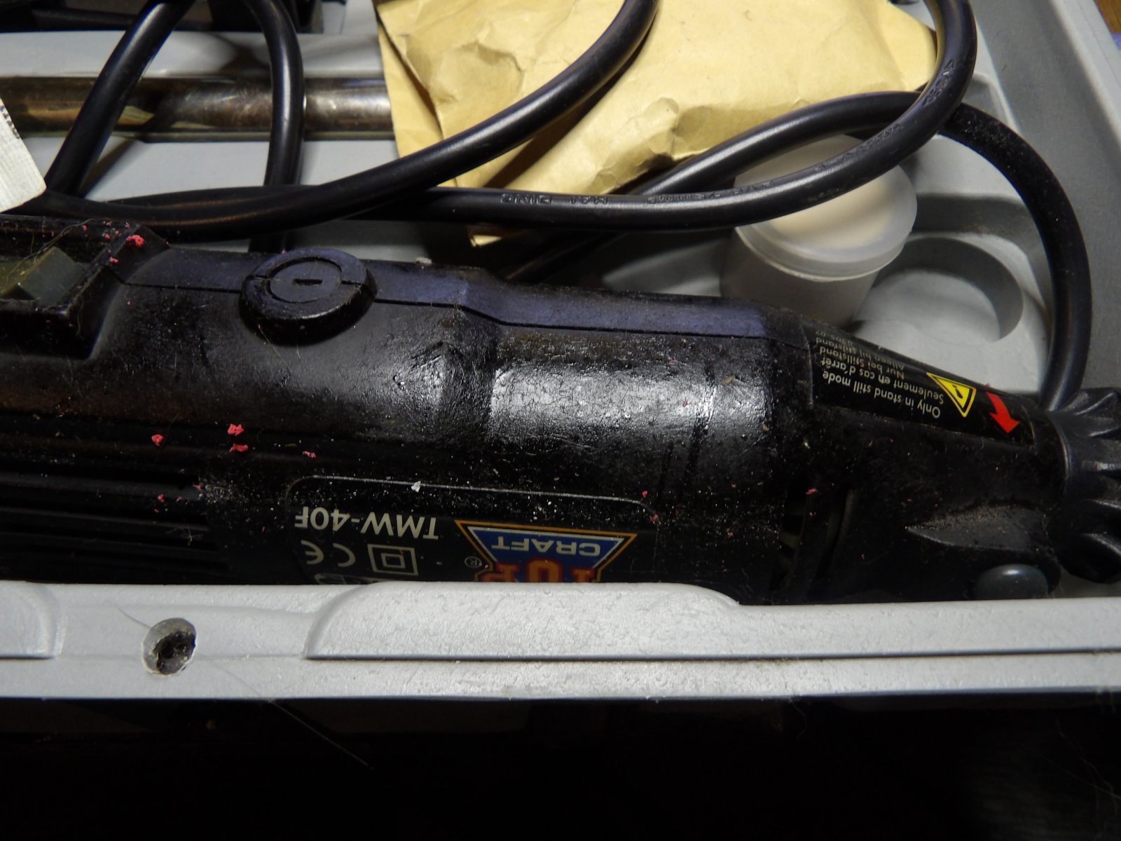

Mijn (namaak)dremel heeft jaren ongebruikt in zijn doos gezeten, en zit nu onder de olie of vet.
Enig idee hoe dit kan, en als ik die mss kan schoonmaken? Ik heb geprobeert met natte doekjes van de Aldi, want die lossen meestal alles op, maar dit dus niet.
Spuit die "Dremel" eens in met WD40 en poets hem dan schoon. Gr. Klaas.
Datzelfde had ik ook bij een gekregen "Dremel" van hetzelfde merk als dat jij hebt. De historie van wat er in mijn geval precies mee gebeurd is is niet bekend. De substantie kleefde en lijkt afkomstig uit het kunststof van de behuizing. Ik heb het apparaat uit elkaar geschroefd en de behuizing gereinigd met een oude tandenborstel en Dasty ontvetter spray maar dan viel het er niet spontaan vanaf en kostte het aardig wat moeite. Daarna met water afgespoeld, laten drogen en weer in elkaar gezet. Dit is ondertussen een paar maanden geleden en in de tussentijd heb ik het apparaat niet meer gebruikt maar vooralsnog is deze nog proper.
...en Dasty ontvetter spray maar dan viel het er niet spontaan vanaf...
Bedankt voor de tip :thumbsup: Het is inderdaad wat werk, zelfs met Dasty, maar hij is nu wel terug bruikbaar.
We kunnen dat spul beter ver van etenswaren houden, want als je de rotzooi ziet dat dat kan verwijderen, kan het niet gezond zijn.

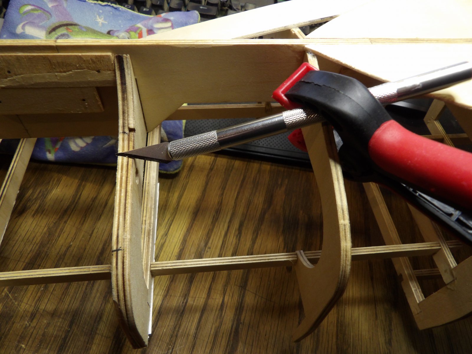

Ik weet niet hoe jullie de spanten afschuinen, maar ik vind het zo wel makkelijk, makkelijker dan vijlen.
De scalpelhouder tegen/op het spant ernaast houden, en het mesje bijna vlak tegen de spant dat je wil afschuinen met een hand. Met je andere hand hou je je werkstuk op z'n plaats, achter het mes.
En zo het spant met dunne schilfers afschuinen, tot de achterzijde van het spant ook afgeschuind is.
Voor mij werkt het prima, en de afschuining is zo ook meteen goed (genoeg).
Maar ik was kok van beroep, dus het is voor mij mss makkelijker om met messen te werken. Dus voorzichtig voor je vingers.
Even een scalpel vastgezet om te tonen wat ik bedoel.

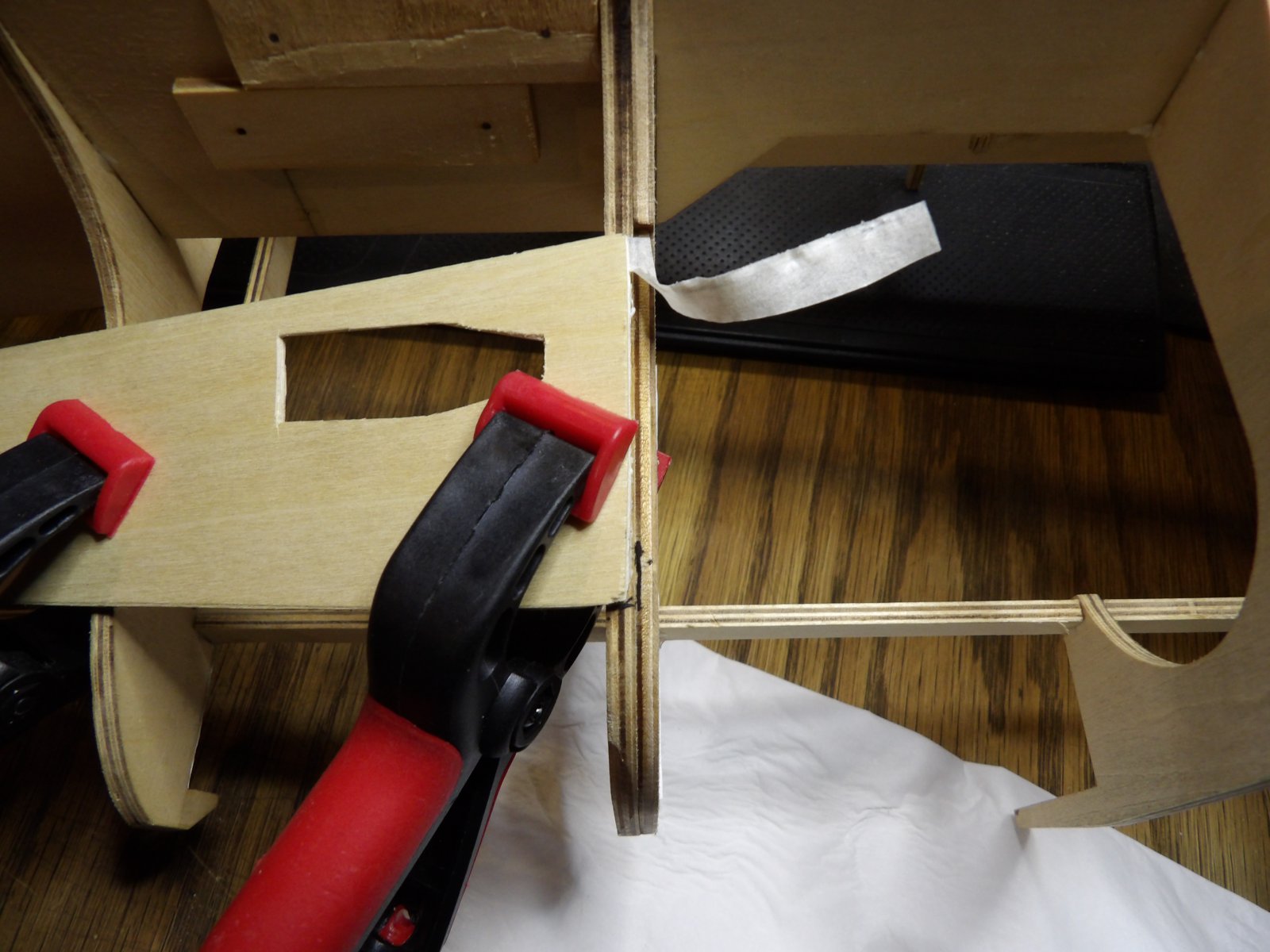

Voor het lijmen, duid ik ook aan waar een plankje moet komen. Zo moet ik weinig/geen overtollige lijm verwijderen.
Op een dubbele spant, zoals op het einde van dit plankje, kleef ik een strookje schilderstape. Zit er lijm op het verkeerde deel, haal je het meeste er makkelijk af met de tape.
Dan nog even langs het plankje met een papieren zakdoek met een tandenstoker in, en dat restje lijm is ook weg. Nul werk nadien. Ik had al gezegd dat ik makkelijke oplossingen zoek :)

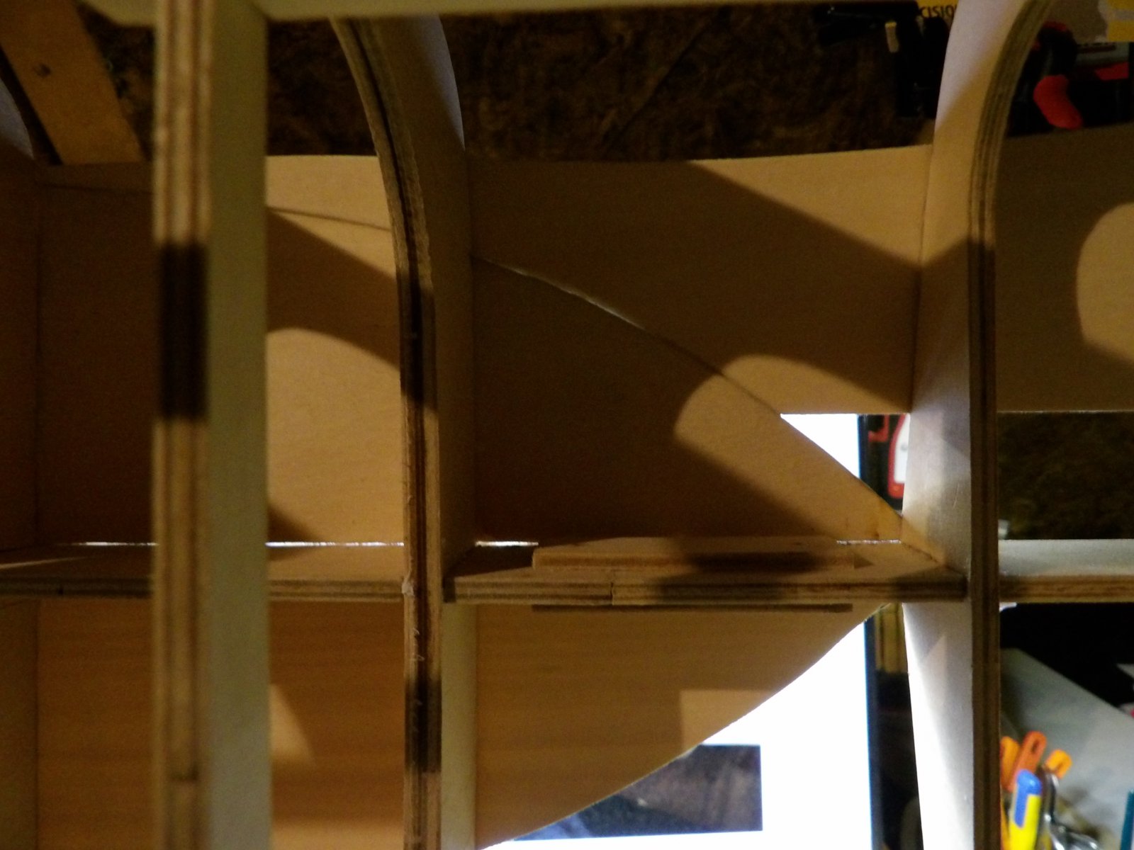

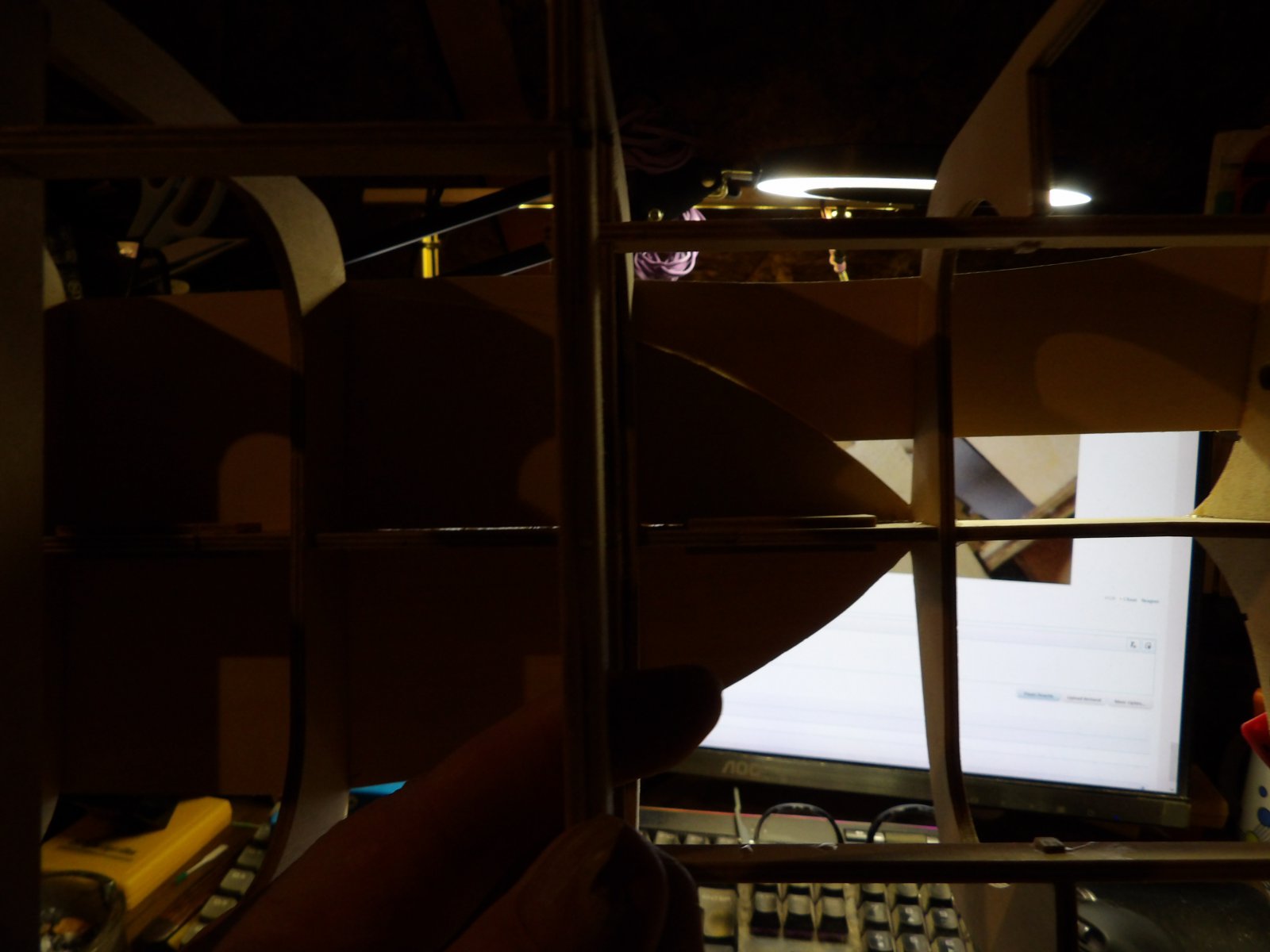

Ik heb ook een foto van de binnenzijde genomen, en jullie zijn de experten.
Wel even naast het licht kijken, het is niet makkelijk dit goed op foto te krijgen.
Wat vinden jullie van de spleten tussen de plankjes/kielbalk, en tussen de gebogen delen?
Ik wilde hier een poll zetten, maar vind die optie niet. Mss ben ik blind, of heb ik niet genoeg posts?
Zeer goed, goed, aanvaardbaar, dikke *ut.
Ik denk best aanvaardbaar. :)
Voor die latjes (mijn Smit Rotterdam was op de platen aan de zijkant na helemaal uit dergelijke latten opgebouwd) gebruik ik fijne nageltjes, ongeveer 0,4 mm dik, die ik er gedeeltelijk in duw, en na drogen er terug uit trek.
Het gaatje wordt later dicht geplamuurd of met glasvezeldoek/epoxyhars overtrokken.
Bedankt :) het kan altijd beter, maar al doende leert men.
Goed idee, ipv zo'n dunne nageltjes, kan ik mss de naalden van m'n vriendin in beslag nemen hiervoor. Die hebben ongeveer dezelfde dikte, en een bolletje op het einde.

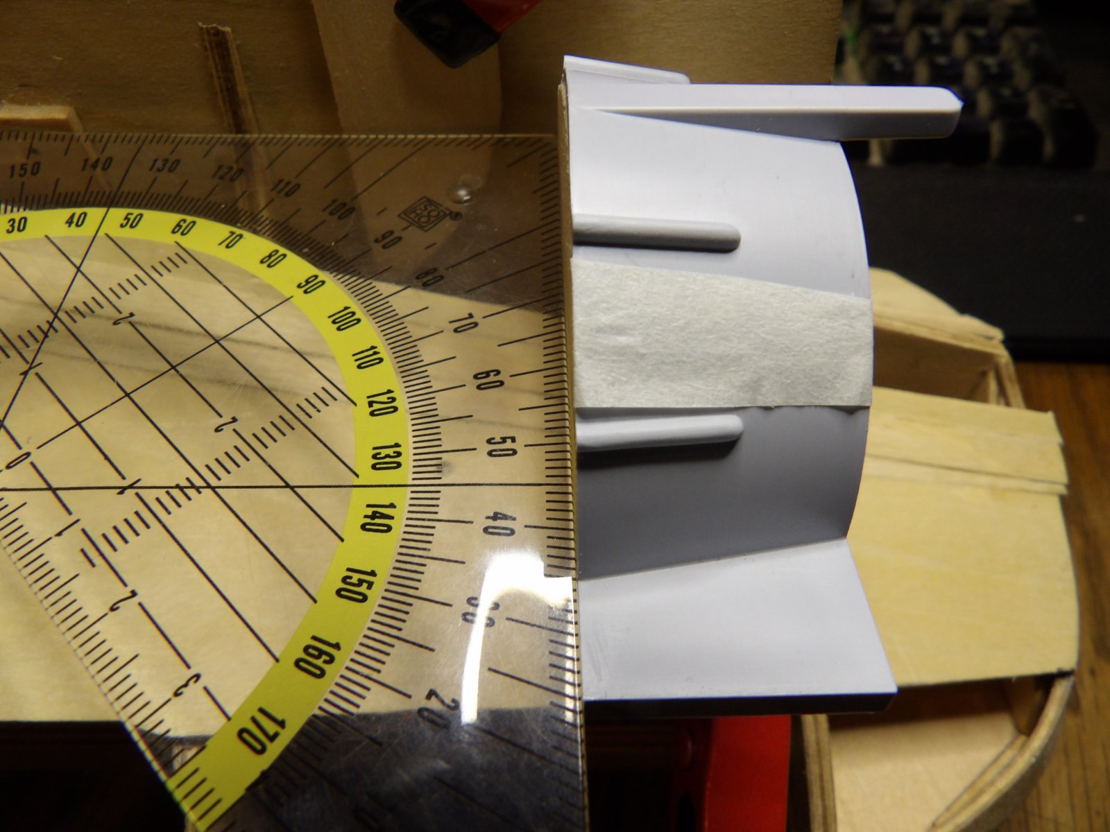

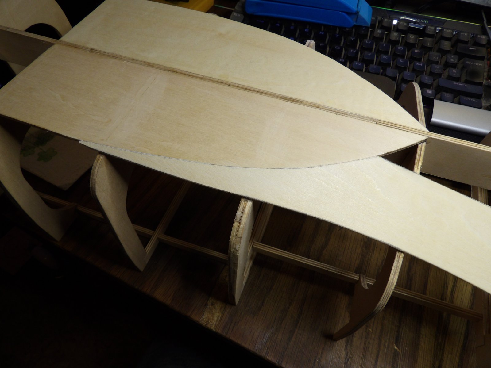

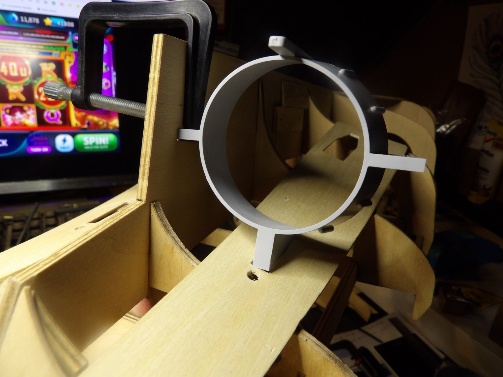

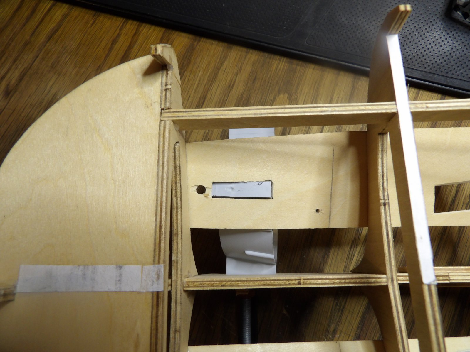

Ik ben de straalbuizen aan het droog plaatsen.
De straalbuis zit nu haaks op de kiel, en op dezelfde hoogte als de kiel.
In de plankjes zitten gaten hiervoor. Het is eigenlijk wel handig vind ik.
Op deze manier moet je de straalbuizen niet passend maken op de onderkant van het schip.
Ze steken door de opening. Ik moet enkel wat daar teveel is afschuren, de opening opvullen (houtpasta?), en een plankje aan de binnenzijde lijmen.
Dan nog een gaatje boren, een vijs erin en klaar.
In de kiel heb ik een spacer van 2mm gestoken, zodat er voor de andere straalbuis ook 2mm over blijft.

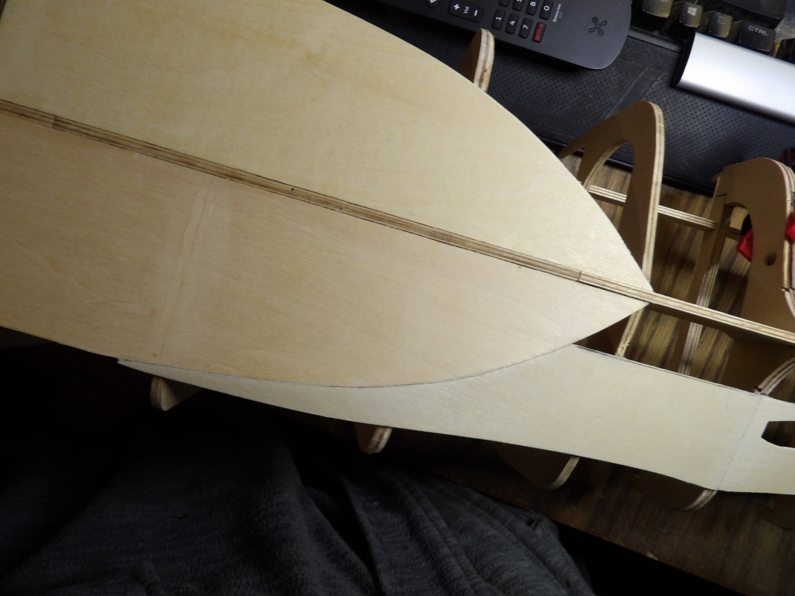

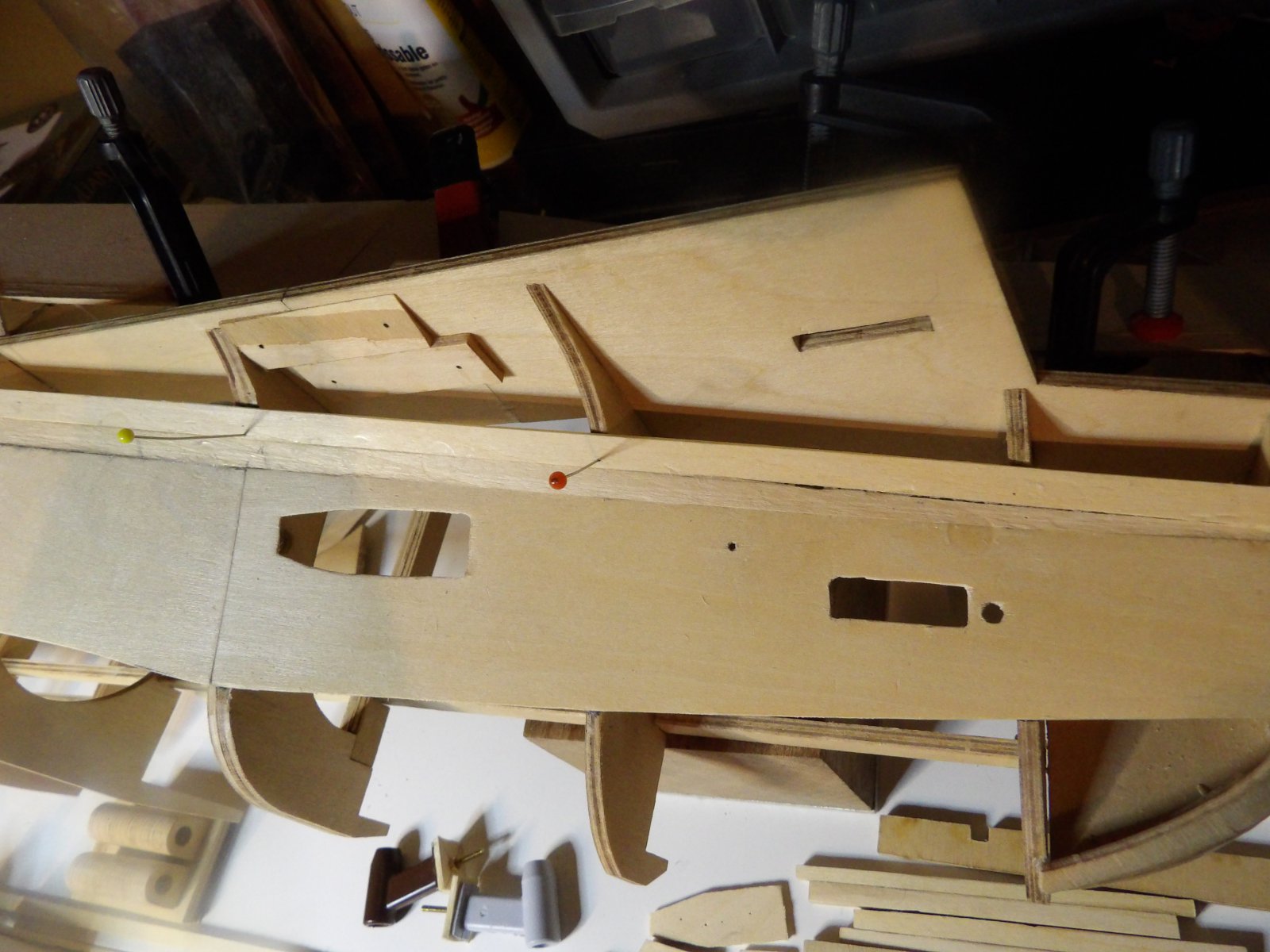

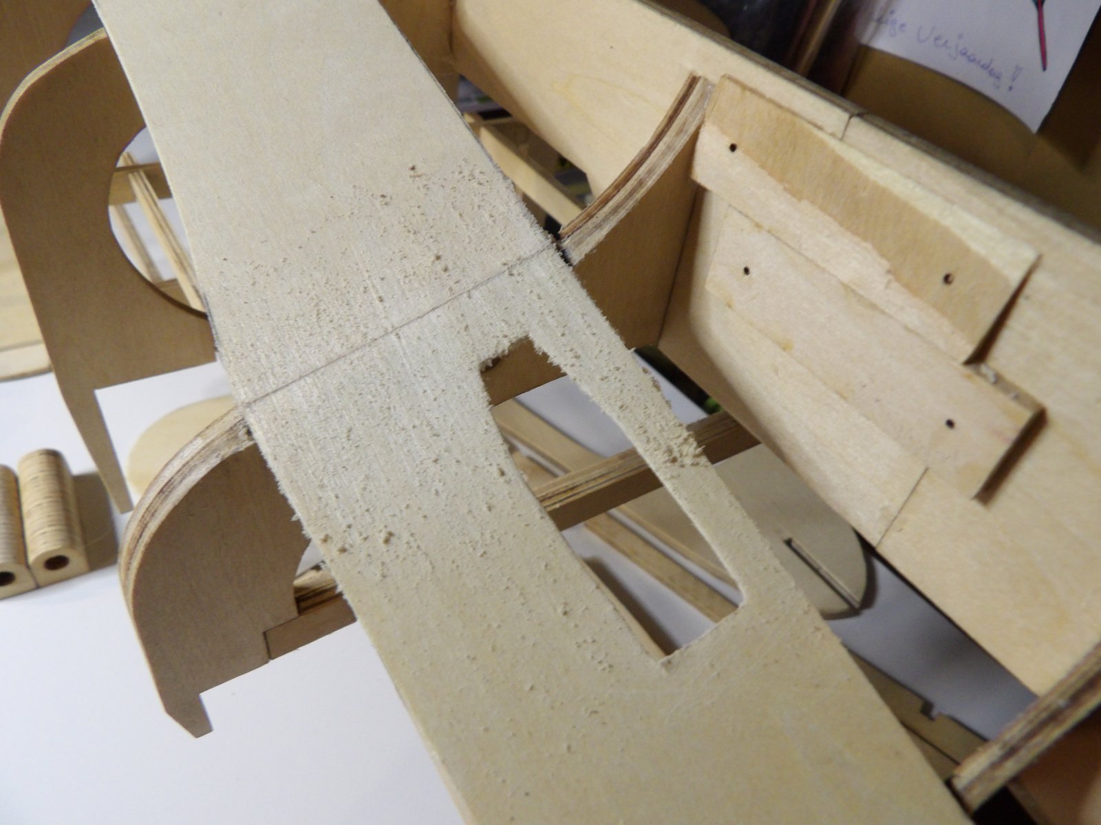

Ik heb nu het tweede plankje van de achterkant gezien, aan de andere zijde bijgesneden/geschuurd.
Ik gebruik zoals reeds gezegd veel messen/scalpels, ipv schuren/vijlen. Ik vind het makkelijk, en messen doen niets wat jij niet vraagt.
Enkel zorgen dat ze scherp zijn. Botte messen kunnen plots toch eens snijden, en dan snij je in je vingers. Met scherpe messen kan je gecontroleerd snijden, met botte messen niet.
Er moet aan het tweede plankje niet veel aan gebogen worden, dus nadat het op z'n plaats zit, maak ik het nat met een penseel en koud water. Dat is makkelijker dan het los maken, en opnieuw te moeten plaatsen, en het plooit net zo makkelijk in model.

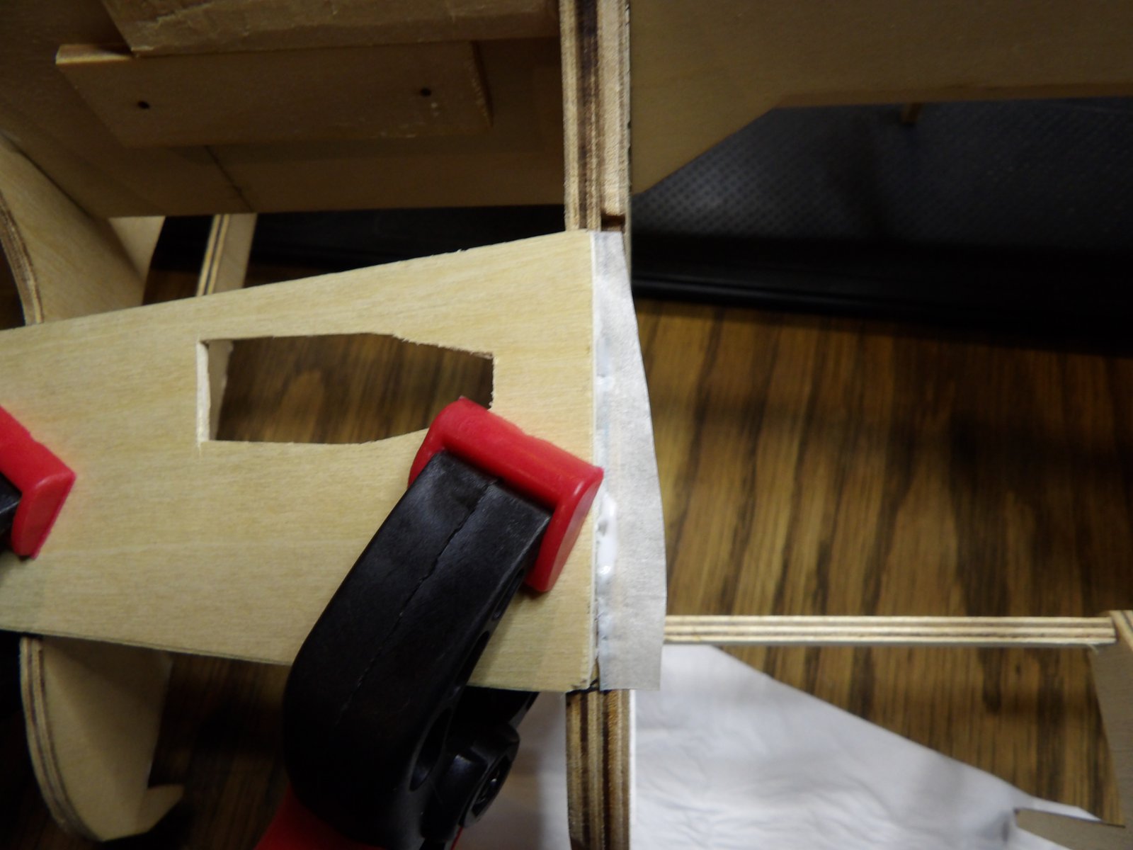

Ik had het eerste latje gelijmd, daar was niet zoveel werk aan, enkel wat schuren. Het tweede latje droog geplaatst, en daar moest een stuk af.
Dus het tweede latje zo goed als gaat opgespannen, om aan de onderzijde af te tekenen wat er af moest. Noppes. De kielbalk zit in de weg om af te tekenen, of je moet een potlood van 2cm hebben.
Opnieuw, maar nu aan de bovenkant, en het eerste latje aanpassen.
Latje opnieuw op zijn plaats spannen, aftekenen, een metalen meetlatje opspannen langs de lijn, en het overschot met een scalpel afsnijden langs het metalen meetlatje.
Dus nu past het tweede latje ook, maar zoals je ziet niet perfect. Het zwart aan de linkse kant is trouwens geen opening, maar de rest van stift van af te tekenen.
Ik had er niet op gerekend latjes die ik al gelijmd had, te moeten snijden.

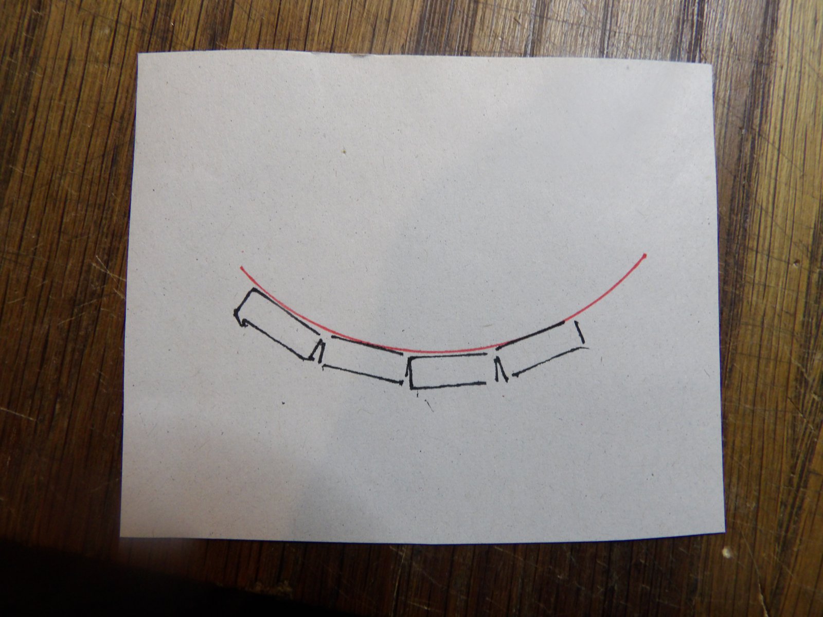

Wat doen jullie trouwens om de romp egaal te maken?
Ik heb het wat overdreven getekend, maar jullie begrijpen zo wel wat ik bedoel, want ik vind het anders moeilijk uit te leggen.
Schuren jullie die latjes tot ze egaal en rond zijn, of gebruiken jullie houtpasta, om het verschil op te vullen tot aan de rode lijn?
Om holle vlakke te schuren gebruik ik een schuursponsje (schuurpad). Als je de romp bekleedt met epoxy/keperweefsel heeft dichtsmeren met houtpasta geen zin. Je begint pas met plamuren als de epoxy er op zit. Gr. Klaas

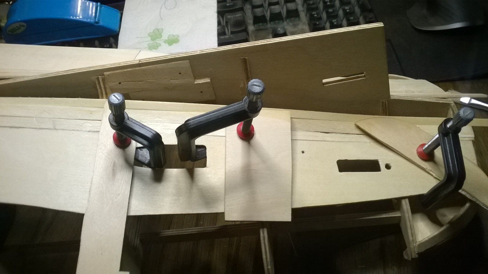

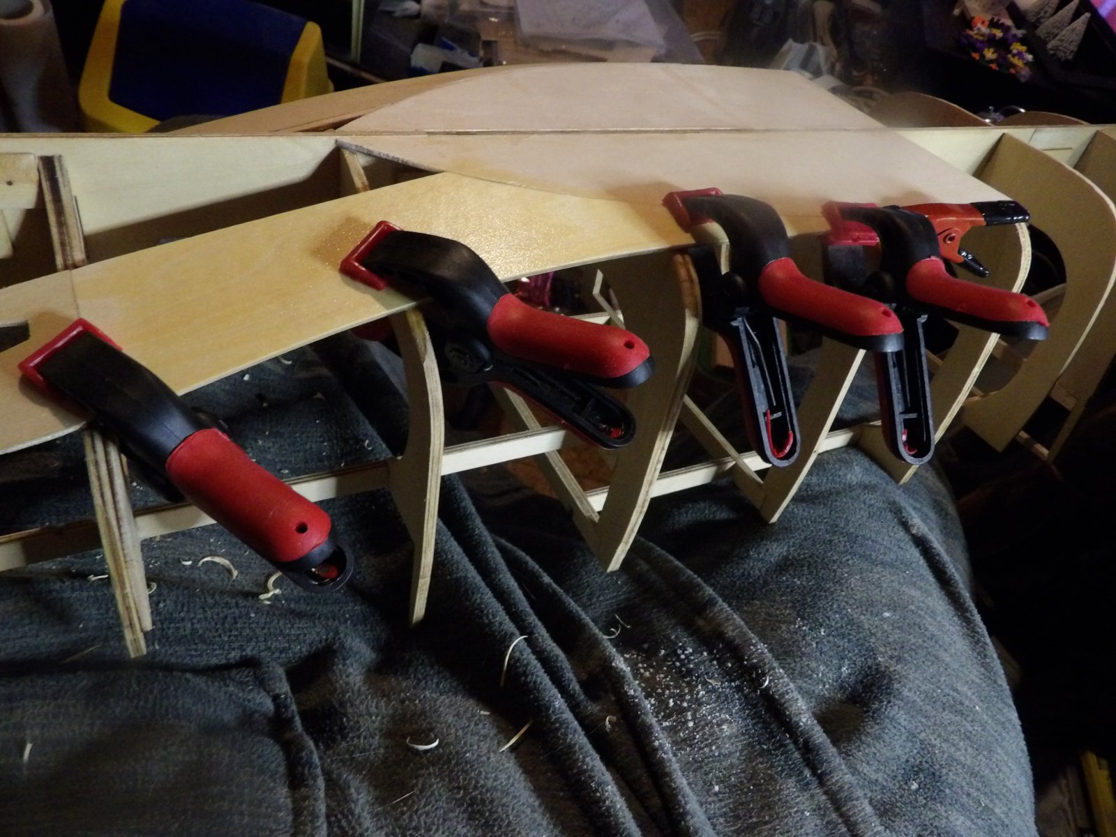

Wat een kut om op te spannen. Ik heb niets dat past, dus heb ik het maar zo gedaan.
Ik had gehoopt meerdere latjes samen te kunnen doen, maar niet dus.
Om bovenstaande te klemmen heb je eigenlijk zoiets nodig, maar enkel de stukken met een pijtje bij, zonder de rest of het achterste deel.
Dan aan beide kanten een blokje naast de pijltjes, één arm vast, één arm scharnierend, en een gat voor een vleugelmoer een paar centimeter voor de pijltjes.
Iemand een idee waar je zoiets zou kunnen kopen, zonder een nieuwe hypotheek te moeten nemen?

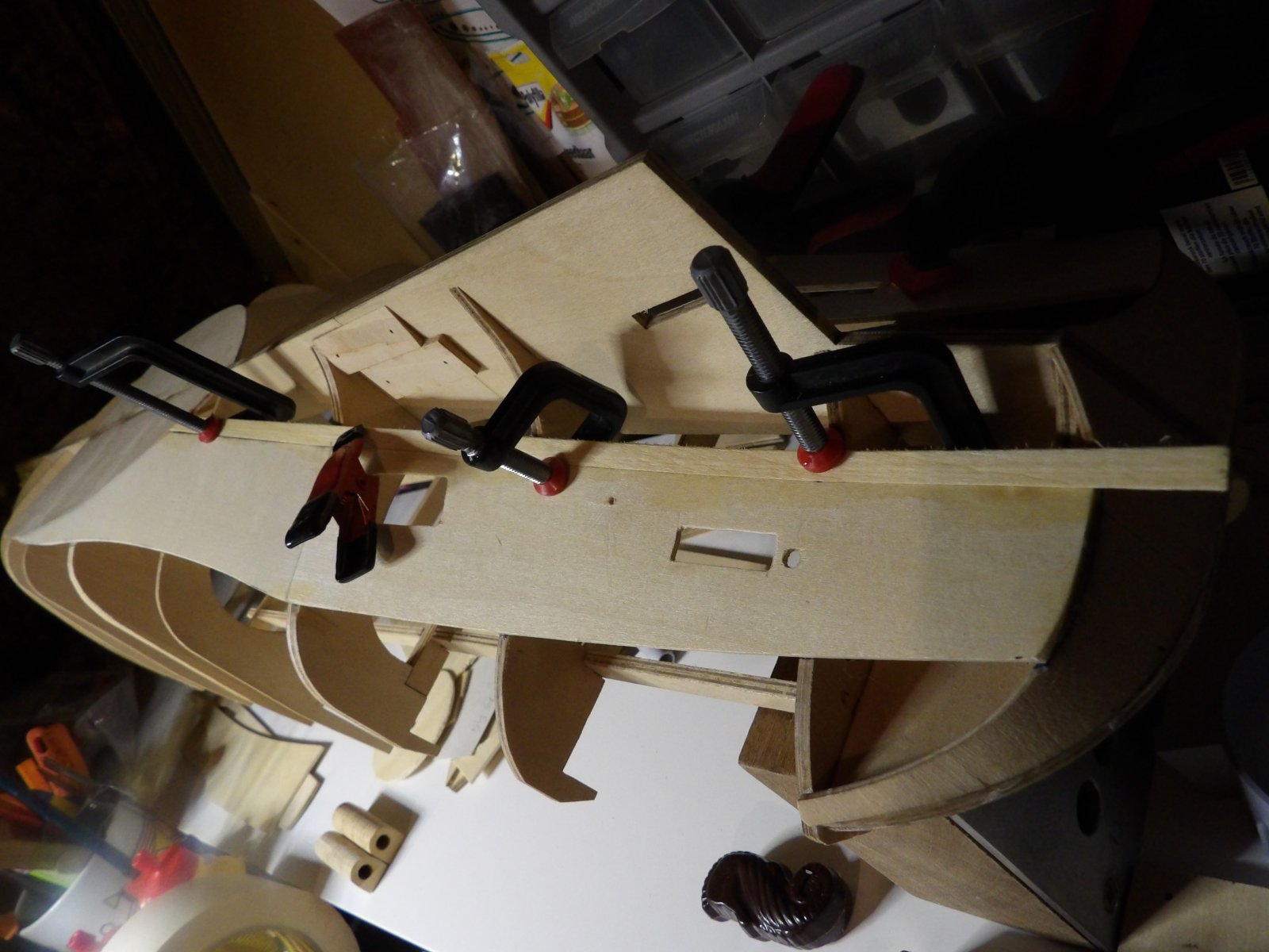

Ik had een smal latje opgespannen, en hoorde iets kraken.
Het plankje waar de as door gaat, is losgekomen aan de kopse kant. GVD.
Ik lijm nochtans alles over de volledige lengte en op de spanten.
Dus morgen proberen de rest los te maken, zonder het volledige plankje los te maken, de opgedroogde lijm verwijderen, en opnieuw te lijmen.

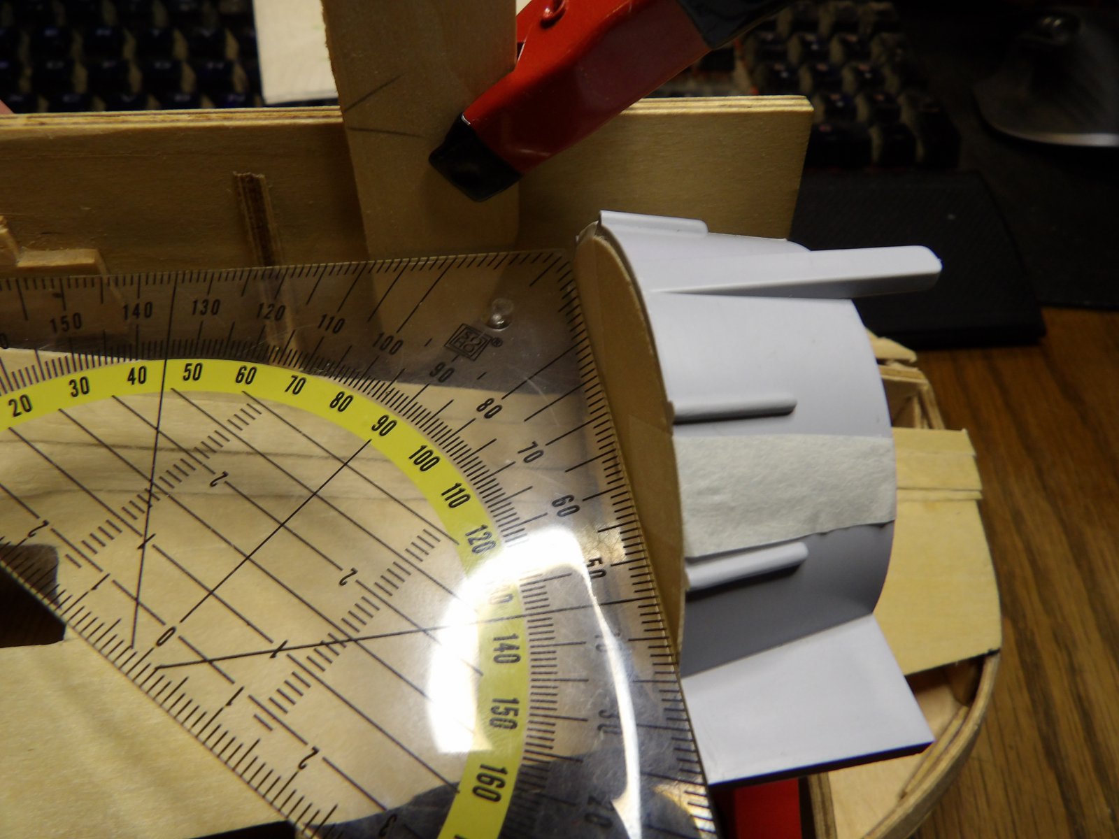

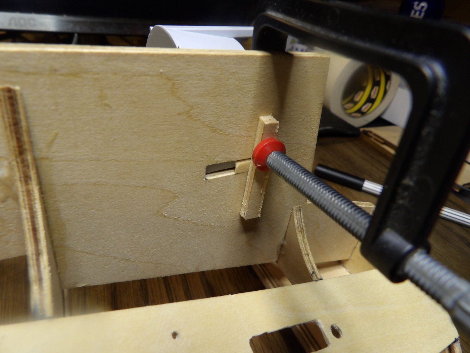

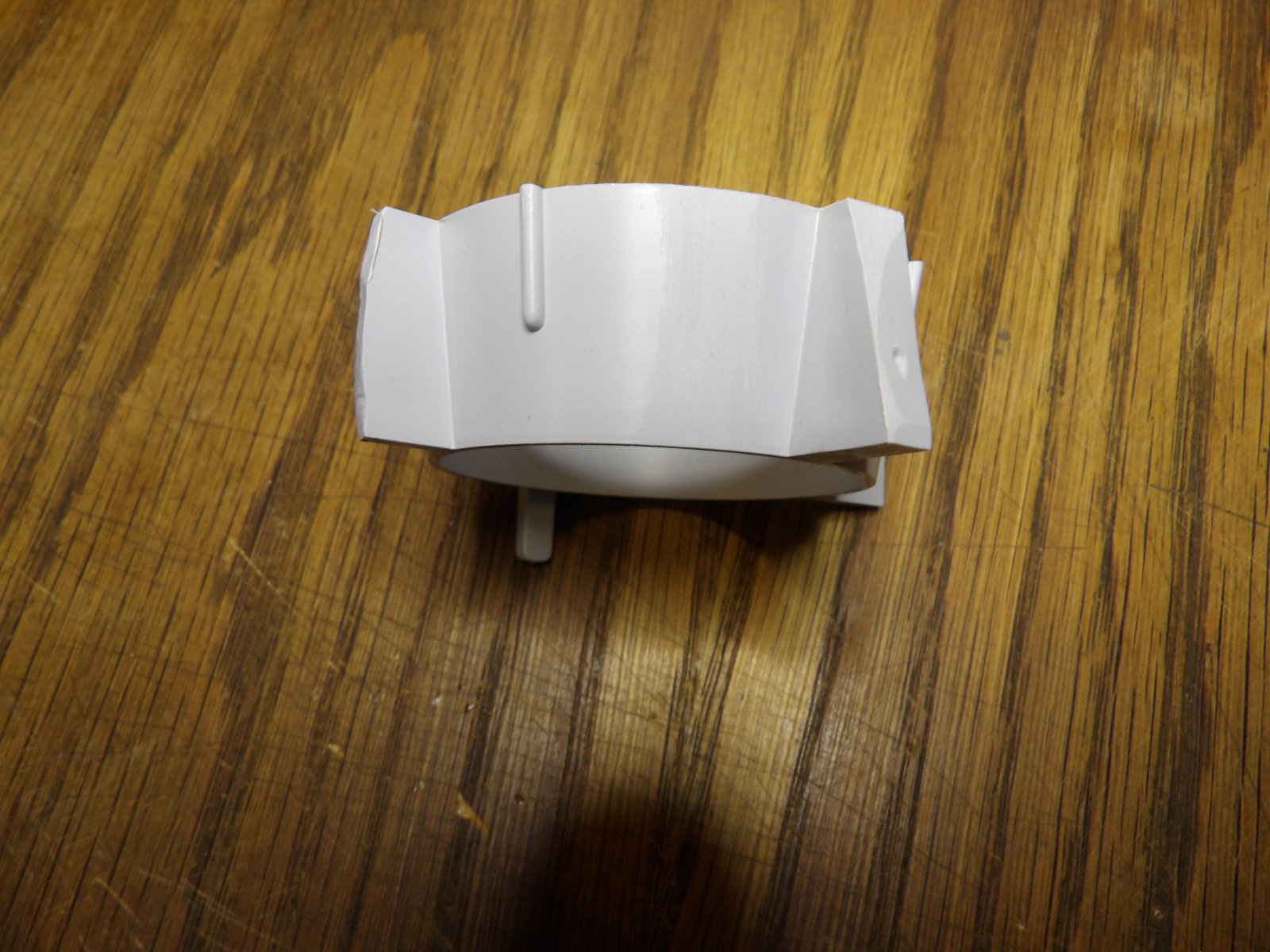

Terwijl dingen drogen, bezig met een straalbuis deftig te plaatsen.
Een van de "zinkanodes" zat in de weg, dus deze afgesneden (in schilfers), en het restje weggeschuurd. Als je het ook zo wil doen, zorg dan dat je een vingerhoed of zo hebt om je duim te beschermen.
Hij zit al haaks op de kielbalk, en makkelijk in dezelfde positie terug te plaatsen. Het is een begin, nu de straal nog evenwijdig met de kielbalk krijgen.
