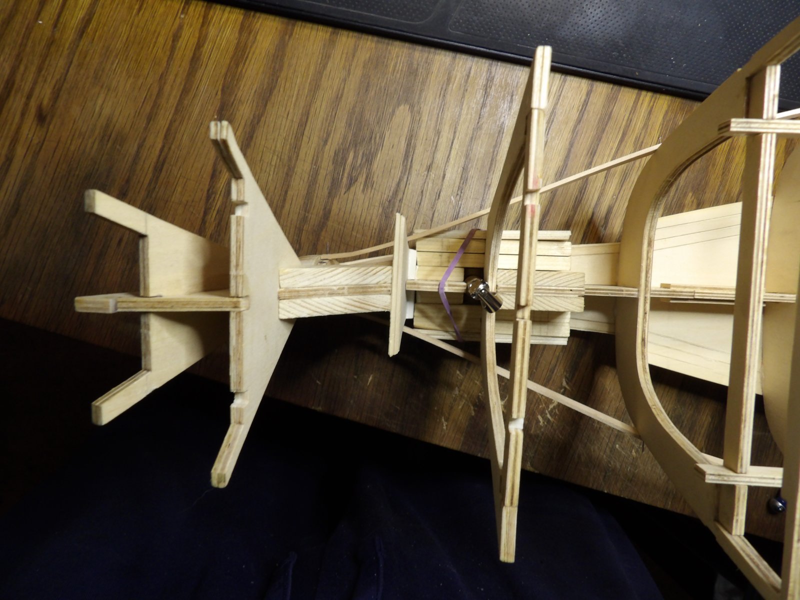

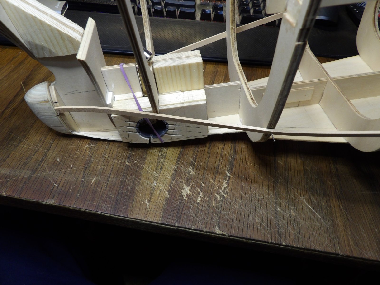

Om ergens een start te hebben rond de boegschroefstraalbuizen, heb ik aan beide zijden een latje bevestigd, net boven de plankjes.
Die plankjes versterken de kielbalk rond het gat dat ik geboord heb, om de boegschroef te kunnen plaatsen.
Ik ben plankjes blijven toevoegen, om materiaal te hebben waar ik de "bow thruster elliptical curved inlet", uit kan snijden/vijlen/schuren.
Er zit een groot verschil tussen de voor en achterkant van de straalbuizen, maar dat zie je ook op de echte schepen. De achterkant is veel dieper dan je op schaalmodellen ziet, dus het word interessant om dit te maken. Ik blijf gewoon plankjes stapelen tot ik de juiste dikte heb.
