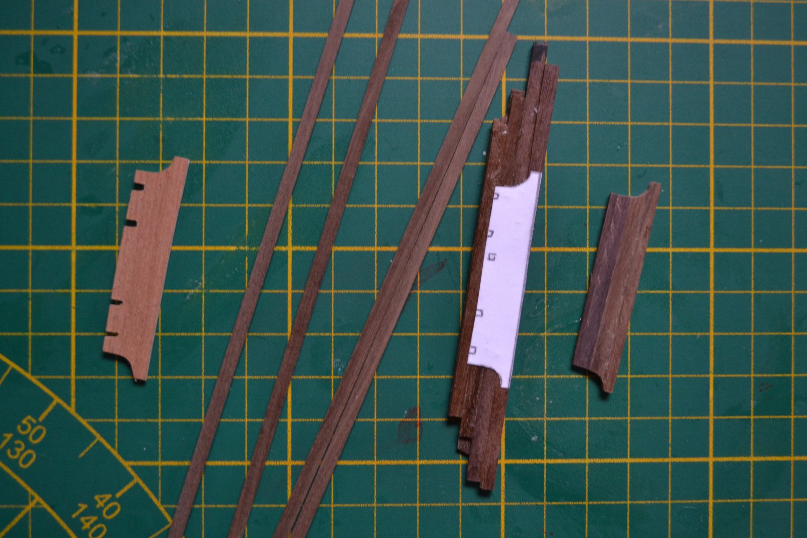

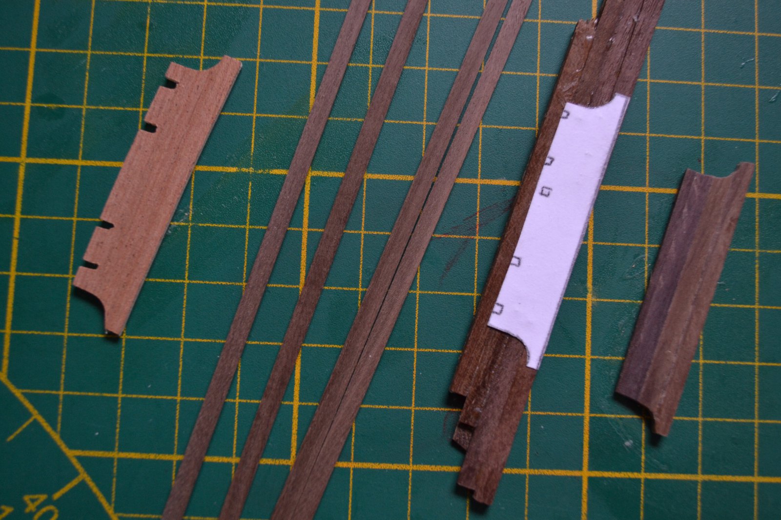

De rusten van de Prins Willem zitten in het pakket als triplex plaatsjes die qua kleur totaal niet oveeen komt met het notenhout van de romp. Daarom heb ik besloten deze zelf te maken door stukjes resthout aan en op elkaar te lijmen zodat ik ook wat dikte krijg. Vier latjes naast elkaar en twee lagen is voldoende om er een rust vanuit te zagen. Wat schuren zodat ze vlak zijn en zelfs een beetje taps aflopen zodat het water er niet op blijft liggen. Het kost even wat tijd maar dan heb je ook wat, een mooier geheel.

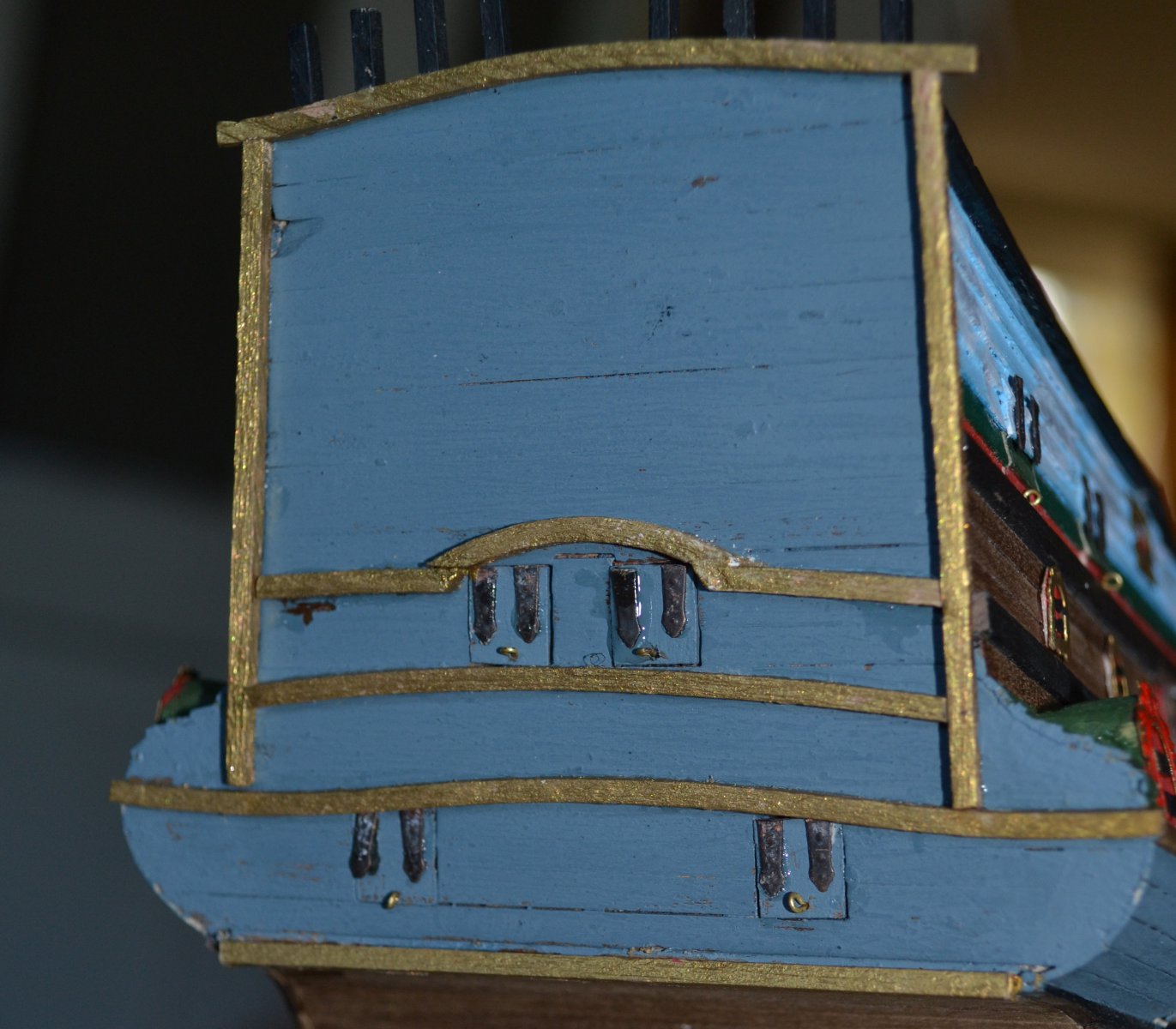

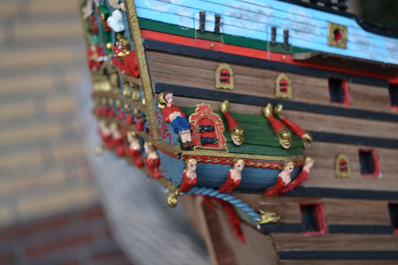

De spiegel is een volgende klus om te doen. Als eerste heb ik het raamwerk gemaakt waar alle ornamenten tussen moet komen. Niet alle ornamenen bleken montage klaar te zijn. Naast het verven waren er ook enkele waar wat aan gevijld of zelfs gezaagd moest worden. Zo paste het gordijn met engel totaal niet en moest daar flink wat aan veranderd worden. Dan ook de vensters, zes stuks op een rij met daartussen borstbeelden. De totale breedte was te groot om het zo te plaatsen. Vandaar dat ik de oplossing heb gekozen om deze vensters zelf te maken zodat de borstbeelden niet gedeeltelijk voor de vensters komen.
Zo uitvergroot zie ik dat er aan de scharnieren nog wel wat gedaan moet worden.

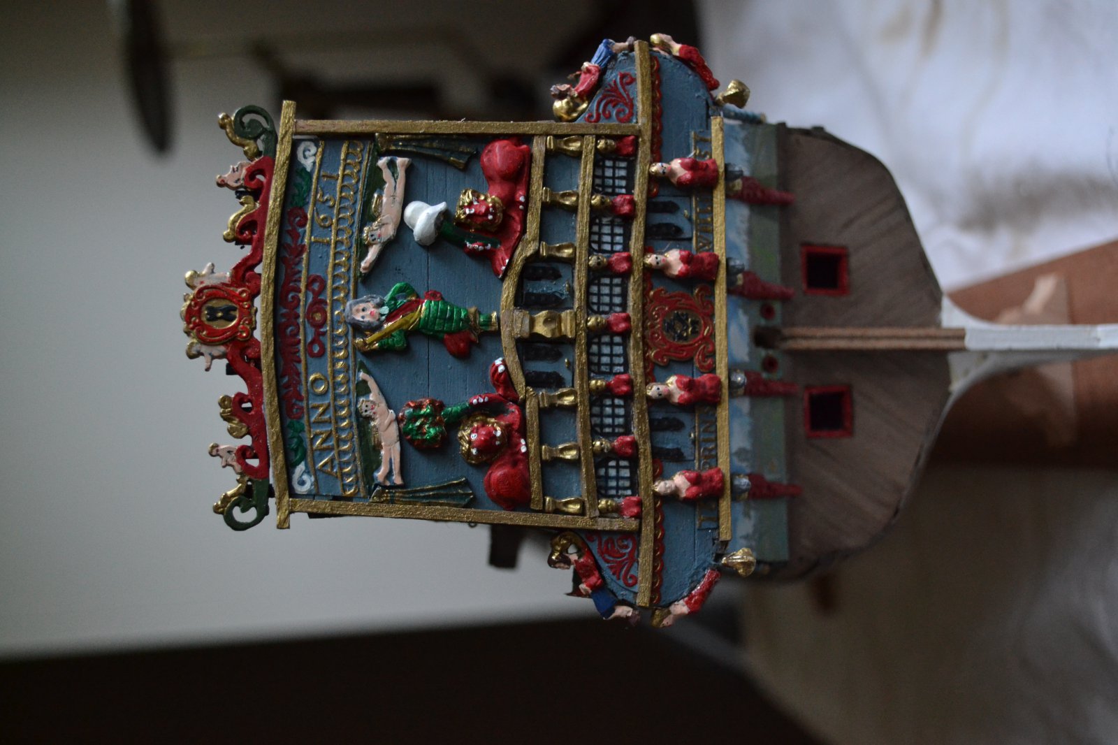

Nu het verven en plaatsen van de ornamenten komt het allemaal wat beter tot zijn recht. Gelijk met de spiegen heb ik ook de ornamenten op de beide galerijen geplaatst zodat het achterste deel van het schip al aardig compleet begint te worden. De schildering van het holle verwulf is een op relief papier gedrukte foto van Middelburg die ik heb mogen ontvangen van een bouwer die ook de Prins Willen heeft gemaakt. De luiken in de spiegel zijn volgens Herman Ketting, vensterluiken.en geen geschutspoorten. Deze heb ik dicht gelaten. Wel komt er nog een koord om deze open te kunnen trekken.
Excuus voor foto die gedraaid word afgebeeld. Ik ben er nog niet achter gekomen hoe je foto's kan roteren in dit verslag.

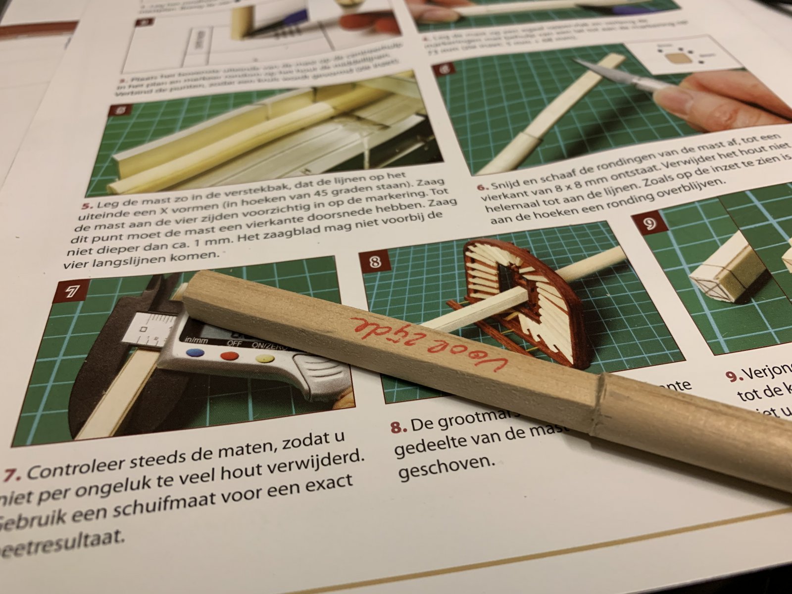

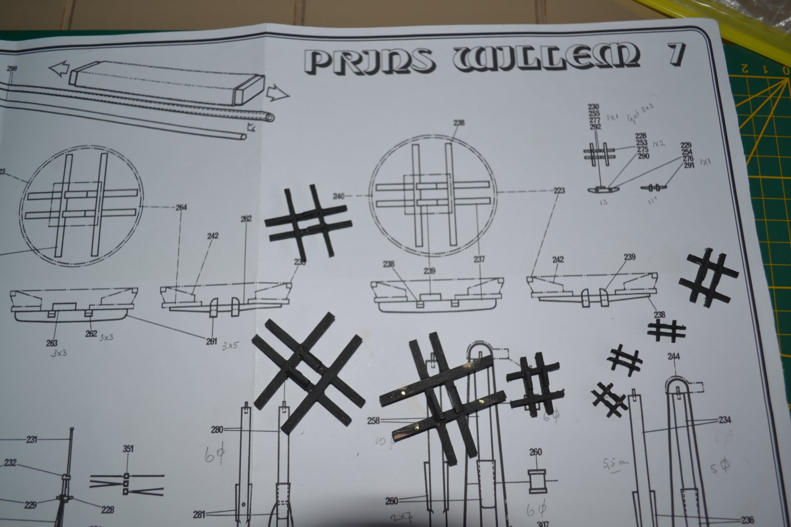

Ik heb eens een vraagje aan de ervaren bouwers. Het betreft de diverse stengen. Onderaan is deze vierkant, daarna rond en vervolgens weer een stukje vierkant. Nu zit er in de kit alleen maar rond beukenhout die een maat hebben behorende bij het rond van de steng maat. Het gevolg is dat ik de onder en boven stukje niet vierkant kan maken. Hoe doen jullie dat. Koop je vierkant beukenhout en maak je het tussenstuk rond of maak je de steng uit verschillende delen, iets wat mij moeilijk lijkt te doen.
Pieter,
Meestal dien je de ronde mastonderdelen aan de top vierkant te vijlen dus een ronde steng van 10 mm vijl je dan bovenin vierkant bijv 8x8 mm of zo
In de handleiding en of op je tekeningen vind je vaak deze doorsneden aangegeven
Zie dit voorbeld:
Succes,
Gr Koos
Koos,
Ik heb voor mijn beurt lopen roepen. Na het nog een goed bekijken van de tekeningen, klopt het precies wat jij zegt. De stengen moeten uit 4x4 gemaakt worden waarbij het middenstuk taps rond gevijld moet worden en het bovenste stuk naar 2x2 vierkant.
De rusten van de prins Willem in het pakket van Corel zijn laser gesneden stukjes. Het is een soort triplex van een kleur die totaal niet lijkt op dat van de romp. Vandaar dat ik zelf uit resthout diverse plankjes op en aan elkaar heb gelijmd om daaruit de uiteindelijke rust te maken. Deze rusten heb ik met behulp van wat spijkertjes, als deuveltjes, aan de romp bevestigd. Na het afwerken van de romp zal dat een mooier resultaat opleveren.

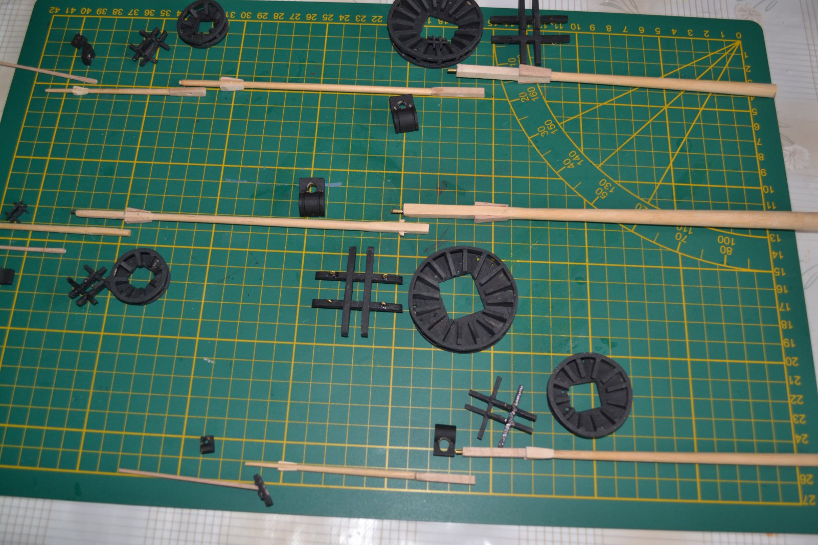

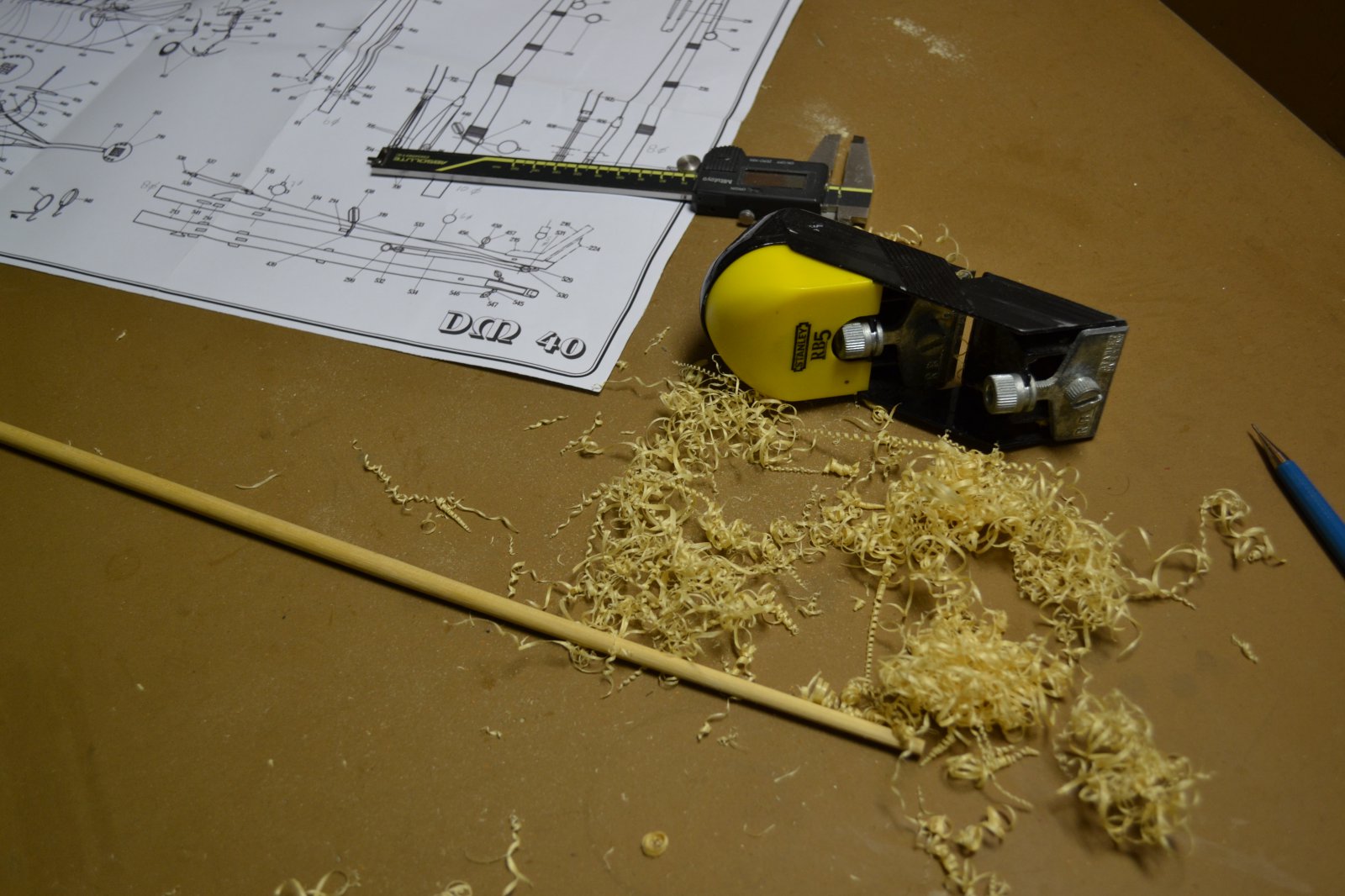

Na een aantal dagen schaven en schuren is het eindelijk zover dat de masten gereed zijn om een kleurtje te krijgen. Een laagje beits en daar overheen Danisch oil, om het geheel wat voller van kleur te maken. Maar eerst maar een kijken of alles klopt en dat de marsen en ezelshoofden passen.

Wachtend op de verf was ik begonnen met de masten en boegspriet. Nadat ik deze had gemaakt, zie eerder item, Heb ik ze in de beits gezet en voorzien van een laagje Dansch oil. Meteen door touw omwonden bij de Fokke mast en de Grote mast. Tot slot heb ik de zalingen gemonteerd. Klaar om op de Prins Willen gezet te worden.

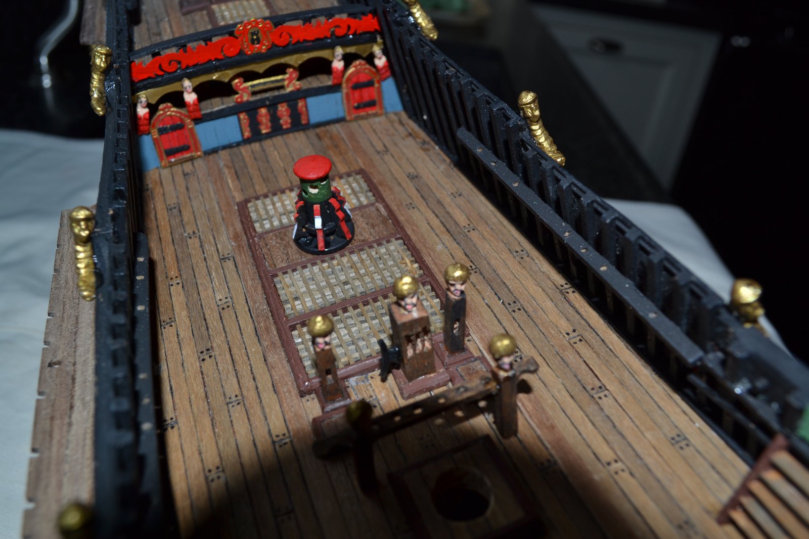

Ik ben nu begonnen met de opbouw van het Verdek Een aantal knechten gemaakt en de kop bovenop de knecht geverfd. Ook de spil gemonteerd maar nog niet de windbomen en de pallen. De windbomen zijn te teer om nu al te monteren. De kans op breken is groot.
De versieringen van de opbouw van de stuurplecht en schans gaat niet helemaal zoals het bij de Prins Willem is gedaan. Volgens Herman Ketting staan er zes vrouwen figuurtjes. Bij Corel is er met moeite plaats voor vier. Een ervan staat nog een beetje scheef dat ik nog moet corrigeren.

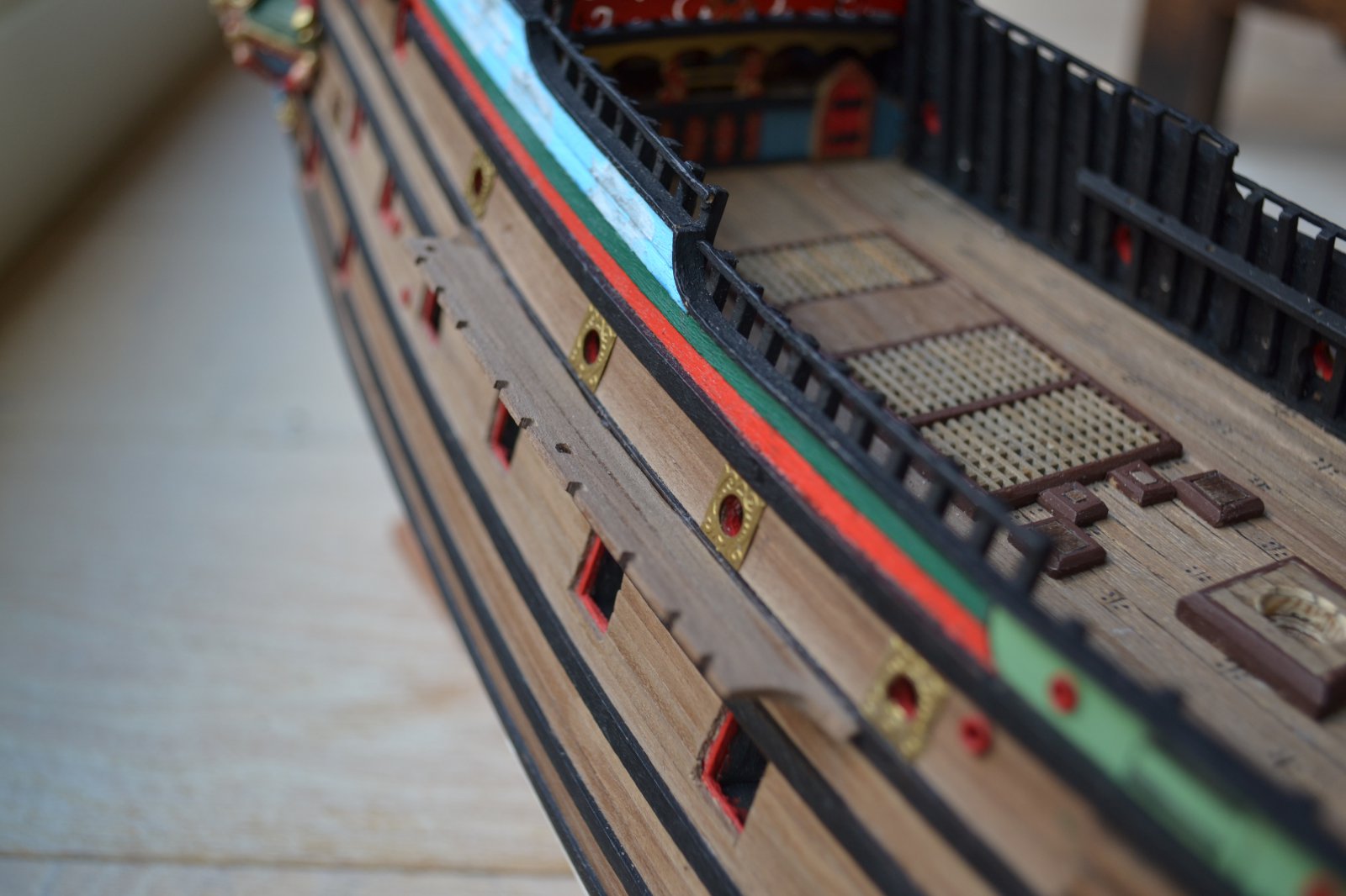

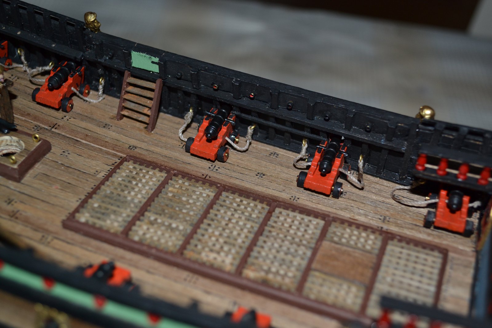

De volgende onderdelen op het Verdek zijn de rolpaarden die met twee oogbouten en touw vastgezet worden. Ik heb eerst de rolpaarden geplaatst en daarna de kanonnen erop gemonteerd. Zo krijg je al een behoorlijk beeld hoe het ga worden.
