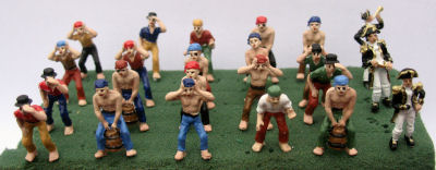

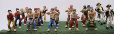

Afgelopen 2 dagen de “open versie” kanonniers even “in de kleren gezet”. Ik ben als volgt te werk gegaan :
Eerst de 20 kanonniers uit de wel druk bezette kroeg (64 figuren) gehaald, let hierbij op!! alleen de gebukte figuren
gebruiken vanwege de beperkte ruimte tussen de onderdekken (zie: voltooiing v/d opengewerkte versie (3)).
en deze in slagorde op mijn schuimblok gezet.
Ik heb hierbij gelijk een onderscheid gemaakt in figuren met ontbloot bovenlijf 8 stuks en volledig gekleed (12).
Dit onderscheid heb ik gemaakt omdat de figuren met ontblote bovenlijven betrekkelijk eenvoudig te beschilderen zijn
en dienden om een beetje gevoel te krijgen om te schilderen onder een vergrootglas.
Als eerste heb ik de figuren voorzien van de huidskleur, omdat de huidskleur een mengkleur is heb ik als volgt gehandeld: eerst heb ik 4 houten satéprikkers klaargelegd daarna met de eerste prikker op de achterkant 4 x tot op de bodem in het potje mat wit gestoken (eerst goed schudden) en deze 4 x afgetikt op een glazen theezakjesschoteltje
(met het kwastje even afschrapen) daarna iedere keer met een nieuwe satéprikker dit 1 x herhaald voor de kleuren
rood, geel oker en walnootbruin en daarna goed met het kwastje gemengd. (genoeg voor de 20 kanoniers)
Gebruik absoluut een goede, dus iets duurder kwastje, ik gebruikte merk: Rembrandt; size 0; serie 110; round-extra fine pointed, let hierbij op dat je de waterverf uitvoering neemt.
Om te oefenen ben ik op de rugzijde van ieder ontbloot bovenlijf figuur begonnen ( is later minder goed te zien.)
Niet te veel aan de kwast en de eerste streek op het grote ruggedeelte en daarna uitverven naar de kanten, armen, gezicht en vergeet niet dat alle kanonniers op blote voeten staan.
Mijn ervaring is dat je na 3 lijven geverfd te hebben de kwast opnieuw moet uitspoelen onder de kraan, omdat de kwast
dan geheel is volgelopen.
Zuig er daarna op je tong er meteen met een draaiende beweging even een puntje aan.
De ogen; mond en broekriem zijn zo minimaal dat ik de kwast na ieder figuur heb schoongemaakt.
Daarna zijn de broeken en de hoofddoekjes aan de beurt, gebruik hierbij ook mengkleuren, Frans blauw; Zwart mat; Olijfgroen vermengd met Wit mat anders wordt het zo’n triest geheel, voor rood heb ik zelf een nieuw potje Signaalrood gekocht om het geheel een beetje op te fleuren.
Bij de geklede bovenlijven zul je ongetwijfeld onbewust met een hemdkleur de al eerder geverfde armen en gezichten
aanraken, begin niet te poetsen maar wacht totdat de verf opgedroogd is en loop helemaal aan het eind ieder figuur nog even na met de huidskleurverf deze dekt het “foutje” daarna geheel af.
Na de 8 figuren met ontblote bovenlijven heb je ervaring genoeg om de rest (12) te schilderen.
succes A3
nb. tijdens het schilderen wordt het een stuk gemakkelijker om de figuren op de twee pootjes onder de voeten vast
te zetten met een wasknijper waarvan je schuine stukjes vooraan even hebt afgezaagd.
Ziet er verdraaid netjes uit hoor:cool:
Tevens een interessante schildercursus;)
Germt
