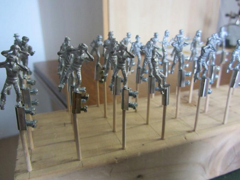

Heb misschien nog een tip voor degenen die de figuren willen verven. Heb ze allemaal vastgezet met de buisjes die in kroonsteentjes zitten. Erg goedkoop bij de Action.
Als je er nog een kleine sateprikker in vastschroeft, heb je prima houvast voor de schilderklus. Balkje met gaatjes erin (2,2 mm) en je kan je mooi erin zetten en laten drogen. Zie ook het fotoalbum.
Gr. Wim

Iedereen bedankt voor de mooie reakties, ik word er bijna emotioneel van. Maar ik kijk dagelijks op dit forum en zie héél veel talent en prachtig werk voorbij komen! Ook heb ik al vaak gebruik gemaakt van allerlei handige tips. Bijv. de laatste van Wim met zijn kroonsteentjes vind ik ook een goeie. En A3 die ook altijd tekst en uitleg geeft hoe het één en ander makkelijker kan (ik boor ook altijd mijn blokjes voor zodat ik niet hoef te pielen met lijm of andere dingen om het touw in het gaatje te krijgen).
