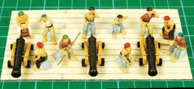

* een 6-tal compleet af te bouwen “12-ponders” (zie issue 24,blz.9+10, afb. t/m 11) die zijn namelijk nooit geleverd !!!
Er zijn 6 complete ponders die gemaakt kunnen worden gedurende de bouw.
Deze artikelen om te maken zaten in de delen #1,#14,#25,#30,#40,#48,#49,#52,#55,#69,#73,#76,#108 and #120
* Materiaal nodig om de beplanking van beide zichtbare vloerdekken en spanten af te werken.
Dit komt in deel 120
* een 60-tal tinnen figuren (crew-members)
Deze zullen verdeel worden over de delen 118 & 119 & 120

DeAgostini.nl bevestigd hiermee dat er in afl. 118 t/m 120 een 60-tal crew figuren + benodigd afbouwmateriaal geleverd zal gaan worden.

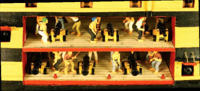

Verder is mij door Pietsan (bedankt)er op gewezen dat er op de UK Site, waar men al bijna een jaar op de aanvulling wacht, op de onderstaande link al iets gepubliceerd is (met foto’s) over de “cutaway” versie.
Zie:
Official HMS Victory Build Diary - Issues 115 - 120 - Official HMS Victory Build Diary - ModelSpace
even doorscrollen naar #9 t/m #11
Op #11 wordt nog een link gegeven naar een bouwbeschrijving en Foto's.
