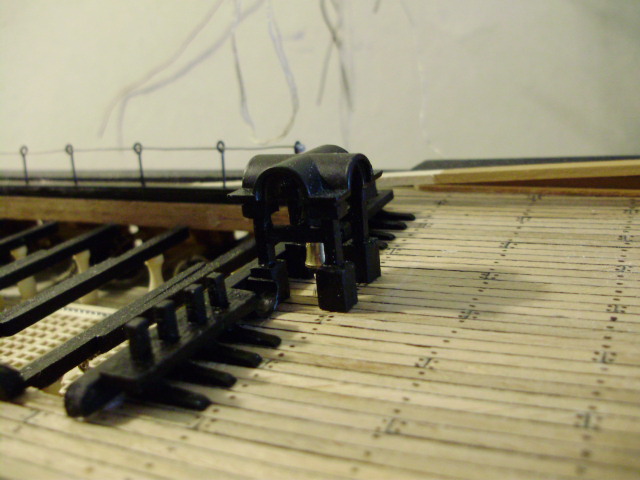

Het word uiteraard steeds lastiger om het tuigwerk te beleggen op de nagelbanken. Een handig stukje gereedschap is een pincet (lang) waarvan de bek een hoek maakt. Hier een foto van de volle nagelbanken waarvan de moeilijks bereikbare de gene zijn aan bak- en stuurboord op het halfdek. (rechts op de foto nog net zichtbaar)
