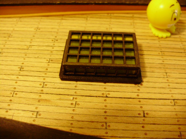

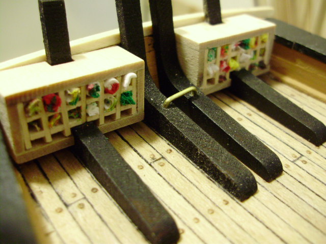

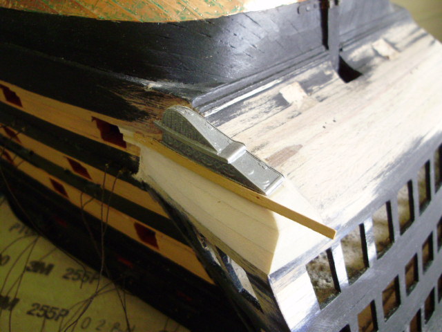

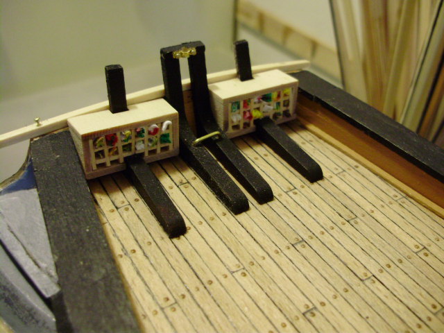

Ik ben dan wel niet zo ver als Pietsan, maar toch even een paar foto's
full
full
full
full
De vlaggen kast tegen het hakkebort, is nog niet helemaal af.
