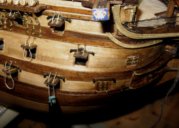

Aanbrengen poorttalies : Afl. 97; Blz. 13; Afb. 3
Bij het aanbrengen van de poorttalies ging ik als volgt te werk en heb ik in 1 foto getracht te “vangen” :
Van links naar rechts:
* knip van 0,25 mm ecru garen een stuk van circa 60 mm (niet korter)
* verhard beide uiteinden met lijm
* steek ieder uiteind van onderen door de gaten in de geschutspoort
* lijm ieder uiteinde in de romp (trek onderzijde van de lus licht aan, na uitharden neemt de talie de laatste stand aan)
* breng lijm aan op de talies en trek deze door de gaten
* corrigeer direkt eventueel talies aan de bovenzijde van de deksels (strak trekken)
* verzwaar het ondereind van de lus met bv. lijm-tiptang of wasknijper.
* snij het teveel aan lus onder de poort af.
Ik deed iedere handeling voor de gehele bak- of stuurboordzijde
op de allerbovenste poort (4 maanden geleden geplaatst) te zien hoe het niet moet, poorttalies zitten niet strak!!,
deze wordt nog gecorrigeerd.
Succes, A3
