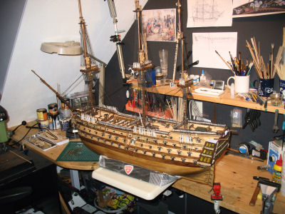

Ik knoop de weeflijnen met mastworpjes aan de hoofdtouwen. Dat is best wel een enorme klus, want na enig meet en rekenwerk kom ik aan zo'n 2500 knoopjes voor het hele want van de Victory. Ik heb daarom besloten om iedere dag een aantal weeflijntjes te bevestigen want het is niet te doen in één ruk! Maar het resultaat (vind ik) is mooier dan het door de touwen steken met een naald. Er is niets mis met deze laatste optie, is gewoon een persoonlijke keus. Gr. Piet
blinde en bovenblinde
De bijde blinde's hangen al aan de spriet, worden later voorzien van het nodige tuigwerk. Ik zet het hele schip vol in de zeilen, want dat is de keus van mijn broer.

Ik ben nog wel ff bezig met het optuigen hoor. DeA. doet het vrij goed, maar er zijn best wel enkele dingen die ze anders (of niet) doen als ik. De stagzeilen bijv. die hebben geen gordings en die maak ik er wel op. Is een voorbeeld en zo zijn er nog diverse meer. Kortom ik probeer het zo origineel mogelijk op te tuigen en dat kost tijd. Dus ik denk nog wel een aantal maanden nodig te hebben.
Dan heb ik de Fly nog die nog niet helemaal klaar is, de grotemast moet nog worden getuigd. En pas dan ga ik kijken naar wat anders.
Ik wil graag de Bounty bouwen van caldercraft als dit klaar is. Is een wat eenvoudiger schip, maar ik vind de geschiedenis van de Bounty mooi en wil haar graag in mijn verzameling hebben. Groet Piet
