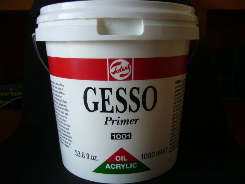

Ik heb een grote pot Gesso Primer 1001 de verf die erin zit is wit van kleur. Er staat ook een icoontje op met oil en Acrylic. In de beschrijving staat voor het prepareren van schilderdoek (linnen en katoen) hout,multiplex hardboard etc ook voor alkalihoudende ondergronden.Verder staat er kan met acrylverf gekleurd worden is na droging watervast en elastisch en dan staat er nog onder,Basis:gepigmenteerde acrylaatharsdispersie.
Nu mijn vraag ?
Stel ik ga het stuurwiel verven in de kleur bruin moet ik deze dan eerst een keer behandelen met de Gesso???:confused:

Het merk van de primer, zal er niet toe doen, als er op staat dat het geschikt is voor metaal, dan is het goed.
Maar bedenk wel dat je messing, en alu, niet met deze primer kan doen, daar heb je andere primer voor nodig, en daar staat dan ook duidelijk op
dat die geschikt is voor deze metalen.

Dat is het 'm nou juist ik kom nergens in de beschrijving metaal tegen dus ik weet het nog steeds niet al wat ik lees komt het allemaal neer op hout,muren beton,multiplex,karton en hardboard. Ik heb dit bij de kwast in den bosch gekocht en heb verteld waarvoor ik de primer nodig had maar als ik het dan lees zou je zeggen dat deze niet voor metaal is bedoeld. Natuurlijk kan ik terug naar die winkel maar als iemand via het forum raad kan geven ben ik daar ook gerust op. Ikzelf denk dat ik andere primer moet hebben of.............................
