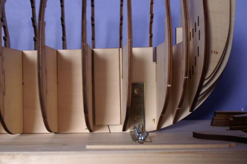

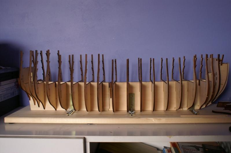

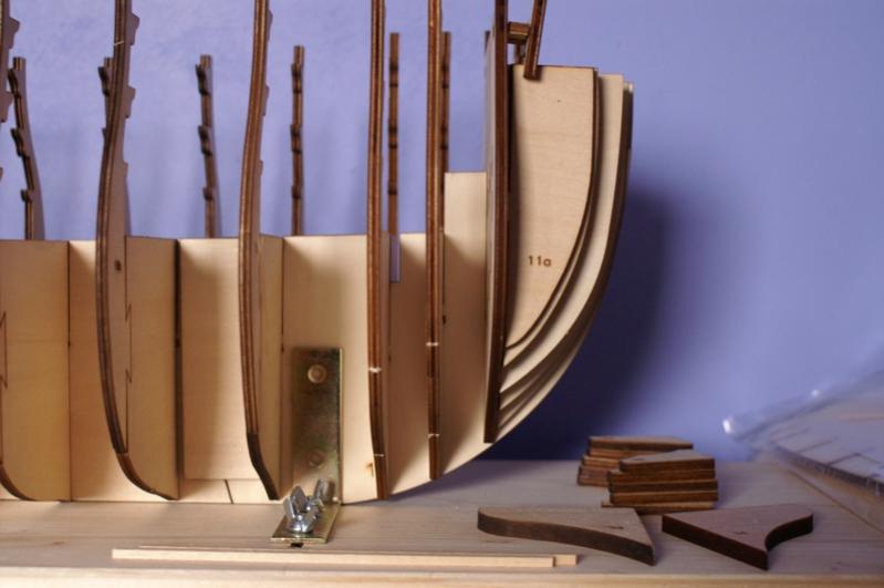

Ziehier enkele foto's van wat ik tot nu toe heb.
De spanten zijn nog niet aan de kiel vastgelijmd.
Echter (zoals het ook te zien is op de foto's in de "bouwhandleiding van deAgostini) komen de spanten nummers 15 (heel duidelijk) en 16 niet tot aan de bodem van de kiel. Zo-ook heb ik de indruk dat de eerste spant aan de boeg misschien iets dieper zou moeten zijn (zie foto's). Enig raadgeving is hier meer dan welkom. Dank bij voorbaat

@Xtian, dat is bij mij ook het geval.
Is niet zo erg omdat daar later de zandstrook op de kiel wordt gemonteerd, zie uitgave 36. Eventueel kun je de spant ter plaatse nog wat opvullen.

Akkoord ik kan het zo laten, maar gaat er dan geen deuk komen in de romp? maakt die deuk deel van het origineel ontwerp (dwz op de echte Victory) Ik schat toch een verschil van een klein mm tussen de bodem van de valse kiel en de onderkant van de spant. Zal de deuk uiteindelijk al dan niet zichtbaar zijn na de beplanking? Indien het best opgevuld moet worden, wat is het eenvoudigste oplossing? In België zijn we nog bijlange niet toegekomen aan deel 36
Dat kan je natuurlijk even controleren door er een lat langs te buigen. Als je die echt extra aan moet drukken om hem tegen de betreffende spanten te krijgen, dan kan het zijn dat daar een deuk zichtbaar wordt die niet echt de bedoeling is.
Ik veronderstel dat de spanten aan de bovenkant wel gelijk met de bovenkant van de valse kiel komen? Dan zou het goed moeten zijn, hou er wel rekening mee dat er later nog een aparte kielbalk onder komt (zie foto die ik even van Timberwolf heb overgenomen, EDIT ik zie net dat Ton dat ook al opmerkt: de zandstrook), zodat dat kleine stukje dat de valse kiel nu uit de spanten springt wegvalt door de dikte van de beplanking.

Klopt helemaal Ton.
Xtian1957,
Was bij mij ook het geval. Ik heb het laten zitten. Dat gaf niet zoveel problemen aan de romp. Moest de spant iets opvullen en de hoogte van de deksteunen aan de bovenkant zijn iets te hoog. Kunnen natuurlijk ook bijgewerkt worden.
Ik denk dat als je het spant iets laat zakken je het uiteindelijk iets makkelijker zult hebben.

Jan, het spant laten zakken is géén goed idee, omdat je dan later met het beplanken van het dek in de problemen komt. Dan zit er nl. een steun voor de dekplanken lager en dat is niet aan te raden. Het bewuste spant lijkt iets te hoog te zitten maar dat is om de boeg goed te vormen tijdens het beplanken van de huid. mvg. pietsan

De spanten 15 en 16 staan iets hoger dan de andere omdat je de spanten 12 t/m 14 samen met de boeg in de juiste vorm moet schuren VOOR dat je gaat beplanken. Dus maw de boeg moet een ronde vorm krijgen van voor naar achter en dan staan de bewuste spanten juist precies goed. Dus niet met hamers gaan tikken om de spanten te laten zakken, want dan kom je in de problemen met het latere dek. gr. Pietsan
