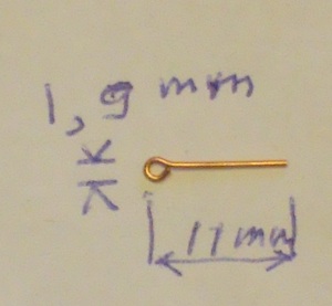

Dan hebben we het misschien over andere dingen. Wat ik heb liggen zijn deze, gemaakt van 0,5 mm draad:

Bij mijn Victory zaten inderdaad nog kleinere oogboutjes, maar die waren geëtst uit 0,3 mm dik messing, en daarvan was de kop 1,2 mm in diameter, en de steel was 0,3 mm dik (ooggat ø 0,6 mm). Die werden dacht ik ook voor de kanons gebruikt.

Ik heb mijn oogboutjes, nadat ik het dek leeg geraapt had, allemaal vervangen door de roodkoperen exemplaren die ik bij de kombuis had besteld (lijken sprekend op die van Ad). De stelen zijn langer als die van de bouten van Deagostini, maar de meeste moet je toch inkorten.

De naam is eigenlijk gewoon "pin", een oogboutje is iets anders, dat is een pin met schroefdraad. Ik heb er 100 gekocht bij de kombuis, omdat DeAgostini ze wel erg krap levert. bij de kombuis zitten er 100 in een zakje en kosten €2,75 Je hebt ze in twee maten, maar je moet ze zowiezo op maat knippen. Als je op www.modelbouwdekombuis.nl kijkt bij scheepsbeslag en dan op pin klikt, dan vind je wat je zoekt. Hopenlijk ben je hiermee geholpen Groet pietsan.
