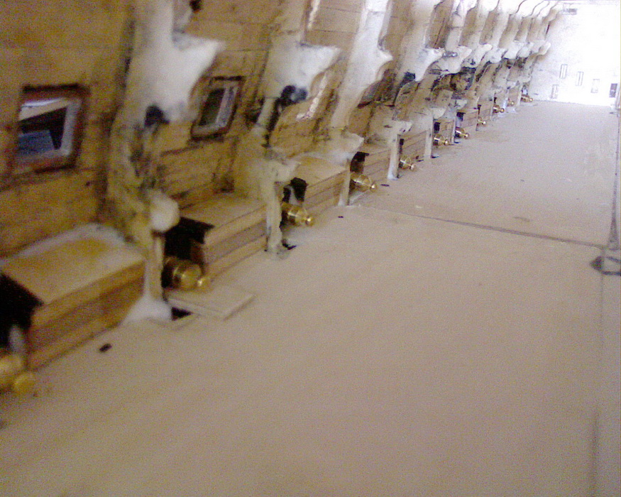

de nokjes op de spanten waar de dekbalken op leggen van het derde deck waren al erg klein , er is door de verbouwingen is er bijna niks over .
dat was de vorige keer opgelost, door kleine blokjes hout met dezelfde hoogte, waar de dekbalken dan op komen te leggen.
die het ik vandaag schoon geschuurd.
ook heb ik de kanonslopen die iets te ver omhoog stonden , aangepast door een kleinstukje hout onder de achterkant van de loop te lijmen.
en blokjes hout gezaagd en gelijmd tussen de loophouder en de volgende spant , een kant klaar nu nog de andere kant.
de kanons kunnen geen kant meer op nu.

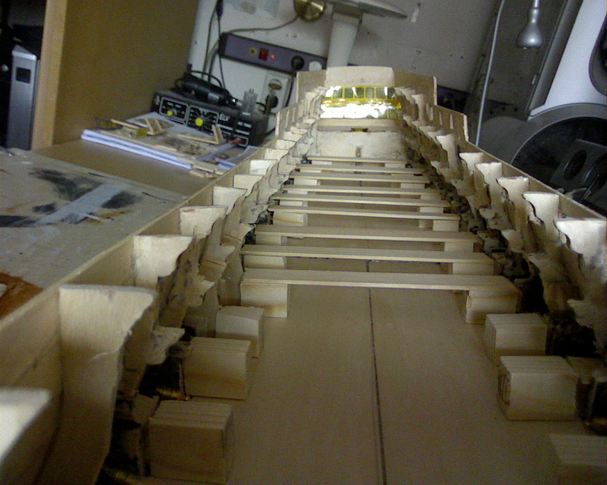

alle dekblokjes heb ik er ingelegd en heb de dekbalken er op gelegd, de vuren dekplanken zijn 2 mm dik en 15 mm breed., alles moet nog vast gelijmd worden.
prima basis om het volgende dek op te leggen.en het is op de juiste hoogte
