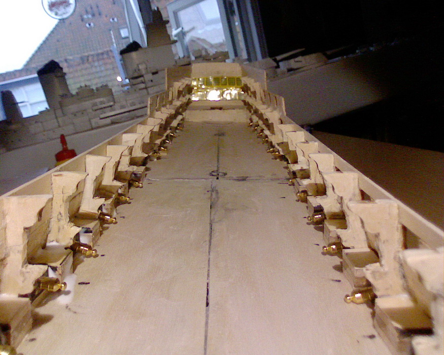

nu 28 kanonnen maken , eerst de plastic oude houders de lopen er uit halen en schoonmaken
alle 28 kanonnen zyn de houders gemaakt, geboord , mat zwart gespoten , en de lopen er in gemonteerd.
nu nog ieder kanon aanpassen , aan de plek waar hij komt op het deck en naast ieder kanon komt weer een blokje hout, zodat de houder niet los raakt.
een kant van het 2 de deck heb ik alle 14 kanonnen geplaatst , ieder kanon moest wel een eigen latje eronder hebben om juiste hoogte te komen , netjes in het midden van het raampje
vandaag alle kanonnen vast gezet, alle blokjes tussen spant en kanon vastgelijmd .
deck licht opgeschuurd.
nu alleen nog de mastgaten boren en de lijntjes teken in het mid achter van deck 2..

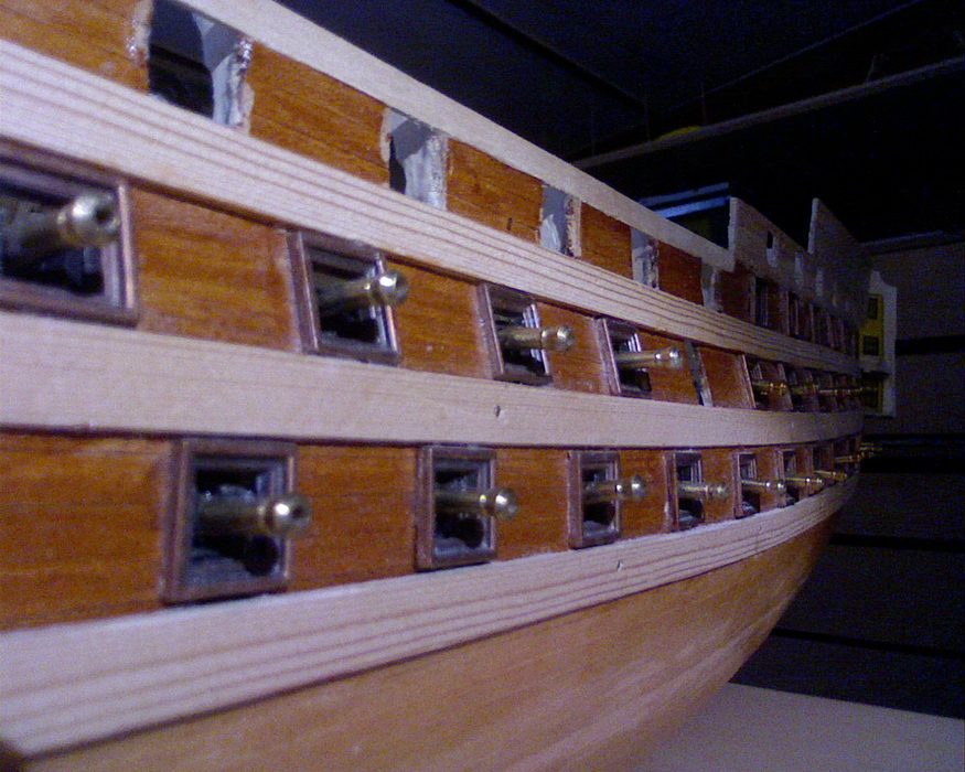

zijkant boot.

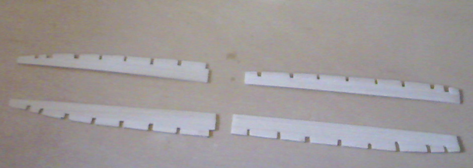

hier zijn 95 %van de nokjes waar dekbalken komen goed , bij de andere komt en blokje hout voor in de plaats.
dit wordt een planken deck met triplex aan de zijkanten
ben bezig de dekbalken te leggen , maar omdat ze teveel doorbuigen in het midden doe ik er een blokje hout onder in het midden

ik ga geen steekkanonnen gebruiken , ik gebruik de originele rolpaarden van deag.
de zwarte lopen vervang ik door 30 mm messing loop.
de onderste 2 deken waren 35 mm kanons loop, de rest wordt 30 mm.
