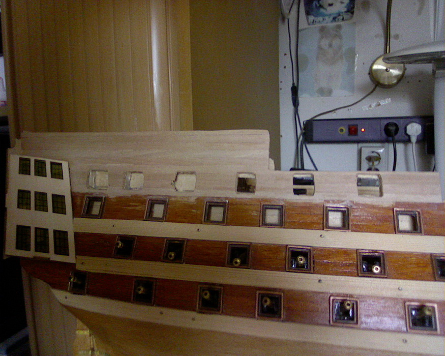

wat ik in 2013 all wou doen en niet deed , omdat ik het op een andere manier wou doen.
ik heb het nu toch gedaan maar dan via binnen uit .
ik heb de eerste 2 dekken er uit gehaald en worden vervangen, ik pas waarschijnlijk ook de kanonnen aan.
andere houder(paard) voor de losse lopen of het worden steeklopen
de belangerijkste delen die op de 2 dekken zaten zijn voorzichtig verwijder en opgeborgen
Aha je gaat het schip mooier maken, ik wens je veel succes (en plezier).
tzt een paar foto's van de voortgang ;) ??

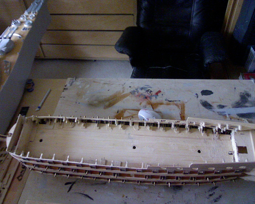

de linkerbinnenkant helemaal schoon geschuurd en gesneden, met mes.
alle hout en lijmresten zyn weg en is klaar voor de nieuwe dekdelen, en heb ook een paar laten verwijderd van de buitenkant tot aan de poorten., midden en voorkant. om een strakkere bovenrand te krijgen
morgen de rechterkant schoonmaken.
rechts is schoon en de andere delen die niet goed waren verwyderd nu de kanonnen , andere paard en de opbouw van de rest
ik heb byde buitenranden terhoogte van de boven dek , voor en midden vervangen en is weer mooi strak.
nu de kanon houders (paarden) nieuw ontwerpen ik heb het liefts een houten u balkje.
maar die zal wel niet bestaan, ik heb nu plastic u balk.
maar hout is beter vast te lijmen.
Dat kun je zelf ook maken toch Tim? Drie plankjes aan elkaar plakken en stukjes afzagen.
Of een compleet paard maken.
