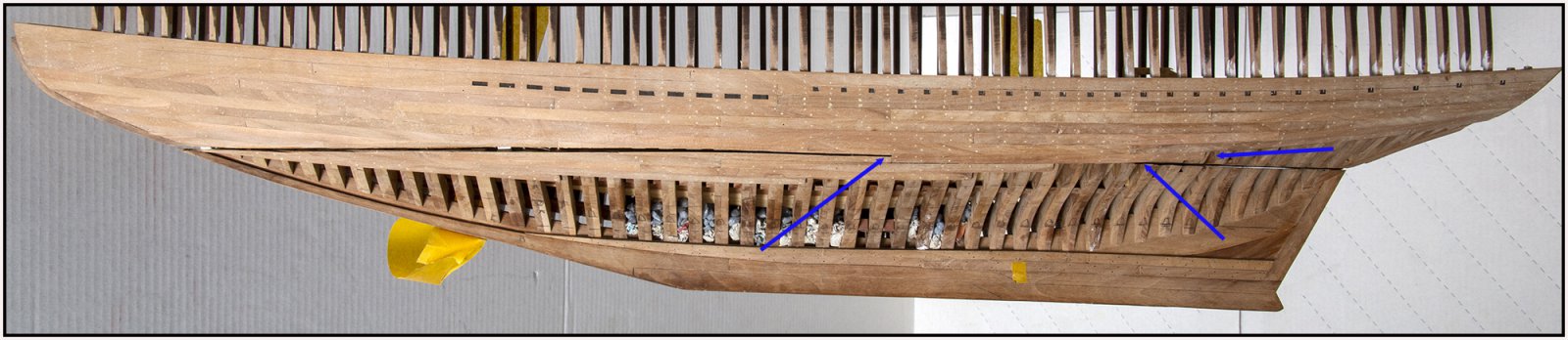

Tussen de 2 blauwe lijnen de volgende 12-frame plank die doormidden gezaagd moet gaan worden en de beoogde zaagsnede.
Maar ik zou toch nog maar 1x richting achterzijde zagen? Toch wilde ik eens proberen of het per plank zagen ook mogelijk was. Dan heb je meer zicht en richting op de reeds bestaande zaagsnede. Want bij het eerste stuk had ik toch een paar frames licht aangetikt met de zaag. Dat krijg ik wel weer vlak en netjes, maar wat niet hoeft te worden bijgewerkt is altijd meegenomen.

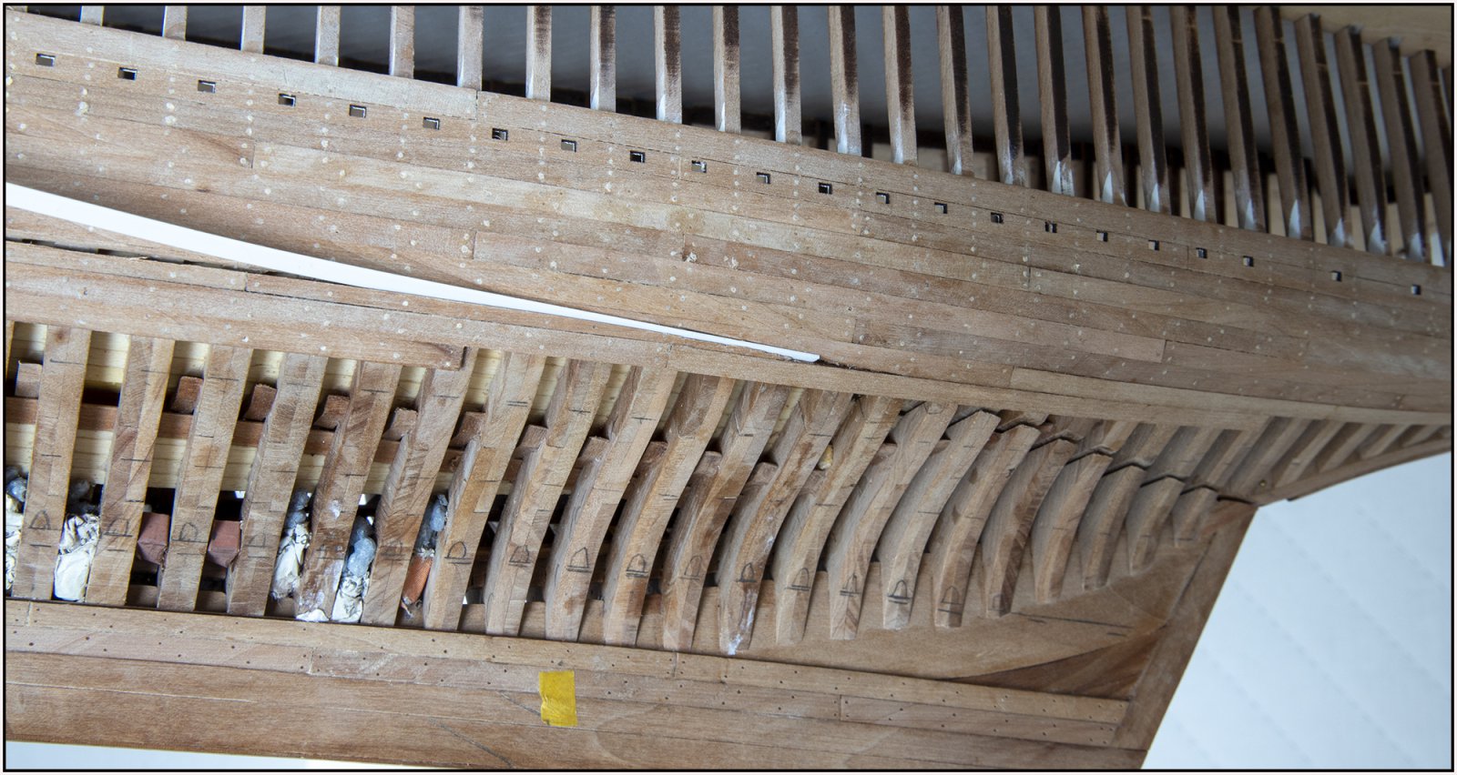

Van 2 kanten de plank doorgezaagd:
Met het gevreesde losse puntje. Maar die bleef zitten. Dit is 'ruw' geschuurd, dus de treenails zijn nog niet netjes afgevlakt. Dat komt als de hele romp dicht is.

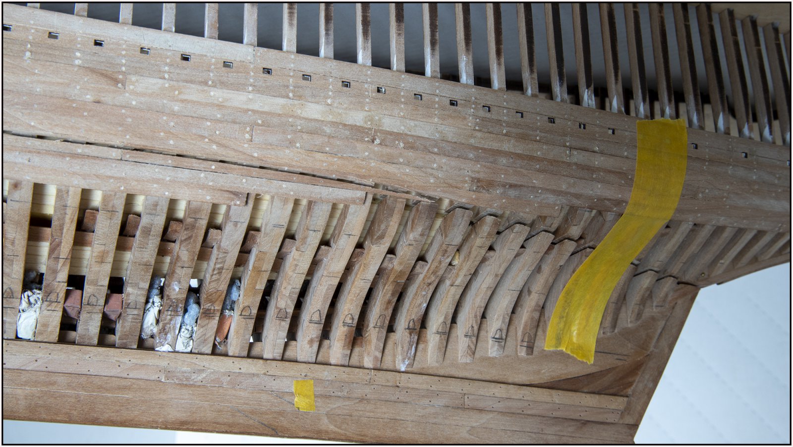

Met behulp van de strip die ik later aanbreng als opvulling van de zaagnaad en dan gelijk de waterlijn-lijn is, de volgende plank aangebracht:
De losse punt, met lijm op de zijkanten, op zijn plek gehouden.
Het kan dus ook op deze manier.
Even boren, trennels plaatsen, schuren en op naar de volgende zaagsnede.
De lijnen op de zijkanten van de frames zijn van het steeds tussentijd berekenen of ik wel goed uit komen met de rijen volledige planken.

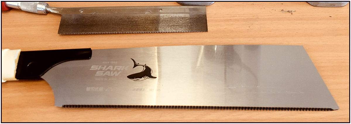

Dapper Peter, heel dapper om je schip zo doormidden te zagen! Waar heb je mee gezaagd? Een fijngetante handzaag? Japanse zaag?
De zaag is te zien op de vorige pagina (47) post 939, een Japanse. En het is inderdaad wel dapper en gewaagd om zo'n model doormidden te zagen...
(hopelijk spreek ik niet voor mijn beurt, want de vraag was eigenlijk voor peter :rolleyes:)
Hoi Ptèr.
Het eigenlijke doormidden zagen was al eerder gebeurt. Dat was op pag. 19, post 370:
Een paar leden van het SoS wisten van mijn plannen:
Een BN als open-waterlijn-werf-model.
Dat betekend dat de romp doorgezaagd wordt op de waterlijn.
Als ik alles van te voren had geweten dan had ik dat natuurlijk moeten doen na het beplanken van de romp. Nu dus extra zaaghandelingen.
De zaag is een Japanse Kataba. Die heeft aan 1 zijde tanden en heeft geen versteviging aan de bovenzijde. Ik heb voor deze zaag gekozen omdat ik dwars door de romp wilde zagen.
De zaag zoals ik hem op de pagina daarvoor heb getoond:

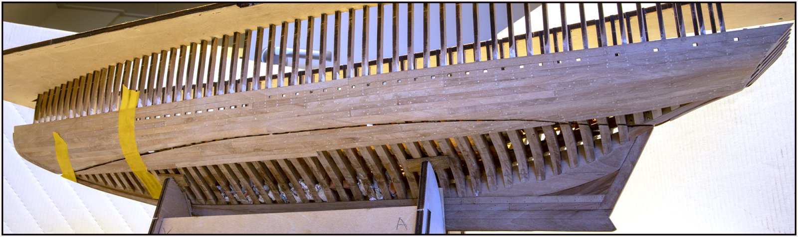

Niet veel te melden. Ga gestaagd door met het planken, boren, trennels plaatsen, licht schuren en zagen:
Ben nu bij de achterzijde om daar de planken netjes aan te laten sluiten.
Heb nu 11 rijen planken er op zitten. Elk met gem. 100 treenails.
Nog 12 rijen te gaan.

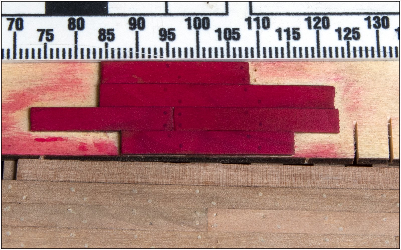

Tijdens het drogen van wat planken en tremels, vanmiddag mijn proefplankje voorzien van Ecoline Karmijn Rood.
De plankjes eerst gepolijst met mijn 3 polijst-blokken. Daarna met een doek de Ecoline ingewreven. Na het drogen nog nagepolijst.
Je blijft in ieder geval de houtstuctuur en de trennels zien. Afhankelijk van de lichtinval en je kijkhoek. En de naden een klein donkerder accent.

Ik besef dat het los plaatsen van een kleur triggy is. Want wat jullie zien kan anders zijn dan hoe hij bij mij toont. Ingesloten kleurprofiel, instelling van jullie scherm, enz.
Ik zal het proefje in wat foto’s van de BN-II plaatsen voor een vergelijk. Dan kan van beiden de kleur verschuiven maar is een vergelijk mogelijk.
Gr. Peter
Dat ziet er goed uit qua kleur en oogt heel mooi. Je ziet de nerf erg mooi nog. Maar het blijft wel een beetje een vraag of het juist niet dekkend werd geschilderd:)
Hoi Hans. De schooners waren natuurlijk dekkend geschilderd om als houten schepen bestand te zijn tijdens het vissen op de Grand Banks.
Maar als ik de romp dekkend schilder, had ik de moeite voor de treenails kunnen besparen. Daarom juist niet dekkend. Gekleurde olie wordt nog minder dekkend. Vandaar de Ecoline test.
