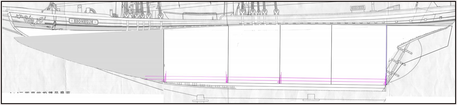

Door de stroken mm-papier de spanten te laten volgen, kon ik aan de slag om een geprojecteerd te beplanken oppervlak te maken.
Daarvoor eerst een 1:1 tekening van YQ in delen gescand en in Photoshop weer aan elkaar geplakt.
Daarna de boven en onderzijde van elkaar gehaald. En op de 5 plaatsen waar ik de mm-stroken had geplakt, op de juiste afstand geschoven. Ook papieren mallen gemaakt op de voor- en achterzijde. Deze ook ingescand en in de tekening geplakt.
Dan krijg je dit voor het oog vervormde beeld, met dus uit elkaar en recht getrokken rondingen:
Maar is wel het geprojecteerde oppervalk dat beplankt moet worden.
Na het nodige rekenen en tekenen zou ik 20 planken van 4.1 mm nodig hebben om het breedste deel te vullen. De planken van YQ zijn 4.2 mm.
Als ik dan doorlopende stroken wilde krijgen, zou ik deze richting de voorzijde moeten afschuinen naar 2.8 mm. Al met al veel werk met toch een vreemd beeld.

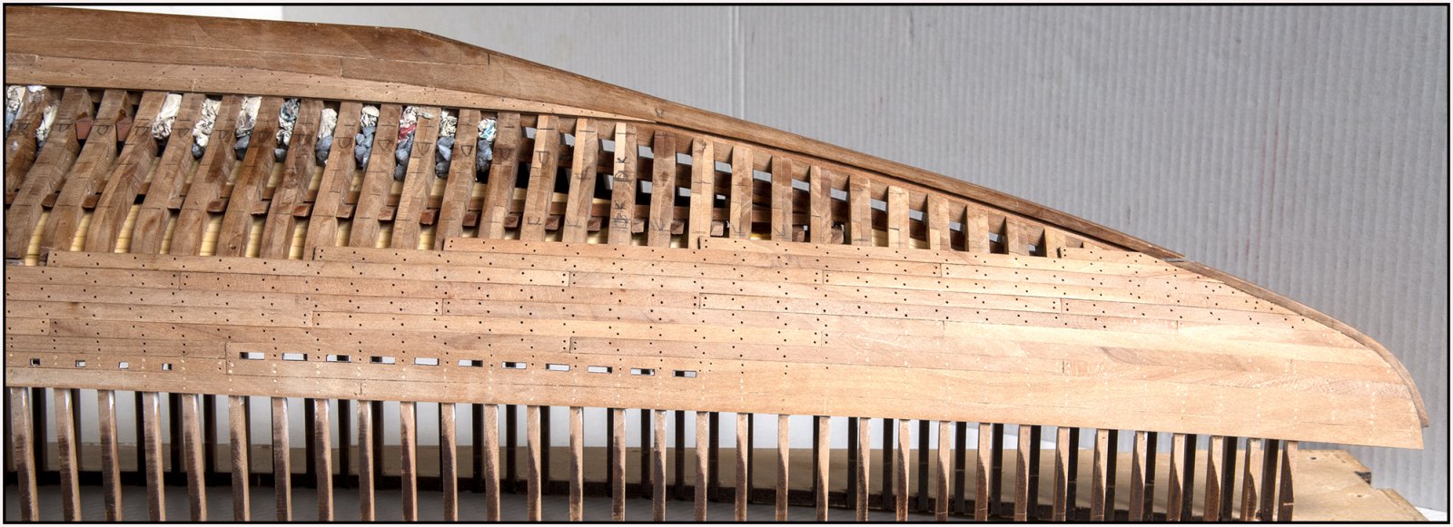

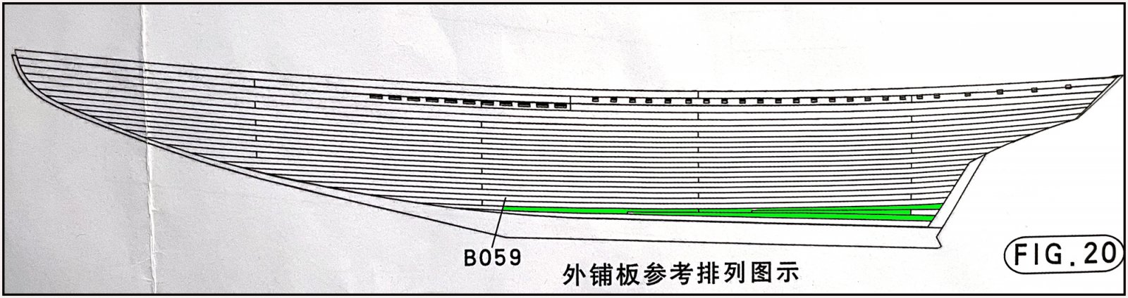

Daarom besloten om het plank schema van YQ te gaan volgen. Met aan de achter- onderzijde 2 ingelaten planken om de verlopende breedte op te vullen:
Want het klopt dat ik dan aan de achterzijde +/- 8,0 mm te kort kom. Die komen op de 2 stroken die ik al op mijn BN heb aangebracht.
Dan nog wat rekenwerk gedaan. Want ik wil wel een plank in het midden hebben van de zaagsneden op de plek waar deze over meerdere spanten loopt. Om niet over meerdere spanten uiteindelijk een strookje hout van een mm te krijgen. Dan moet ik de eerste 4 stroken op 4,0 mm zagen.
10 latten in 2 fasen op 4.0 mm gezaagd. Waarbij ik de zaagkanten een kleine afschuining heb meegegeven. Zodat ik overdreven dieze vorm heb: /___\. Want dan kan ik die in de ronding van de romp mooi strak tegen elkaar krijgen. Hou ik de planken |___|, dan krijg ik aan de buitenzijde kieren. De gelaserde planken van YG hebben door de laser al een kleine afschuining. Die afschuinig wel als uitgangspunt genomen.

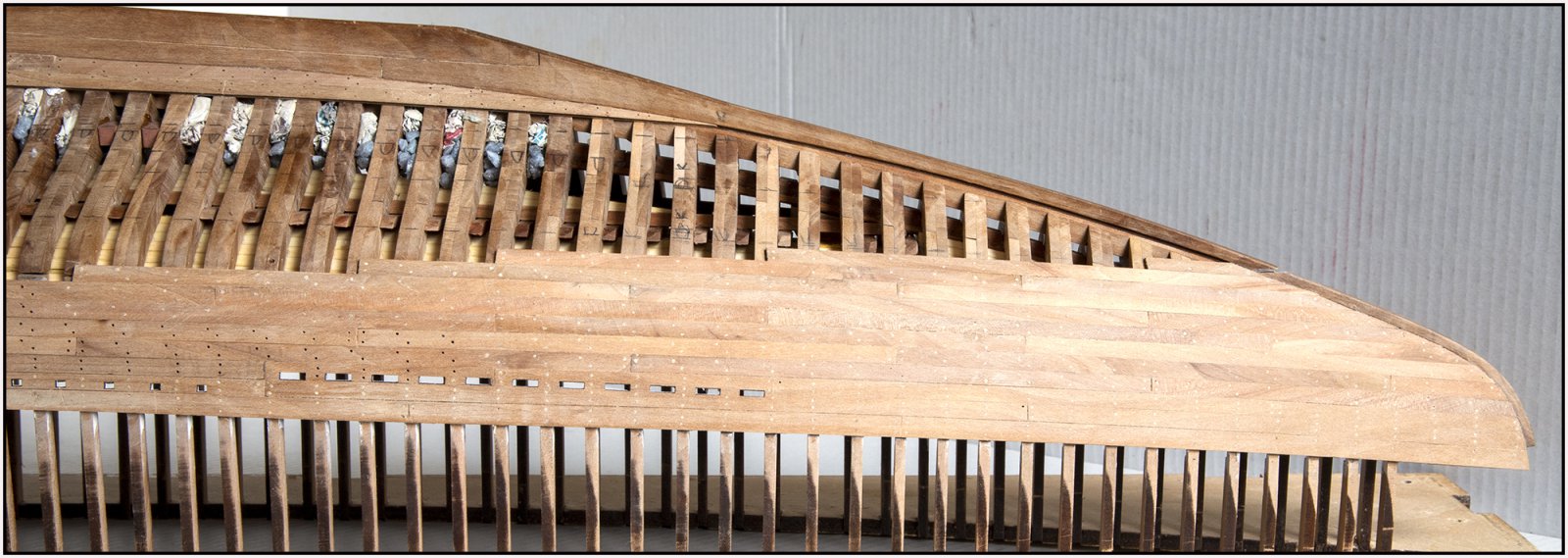

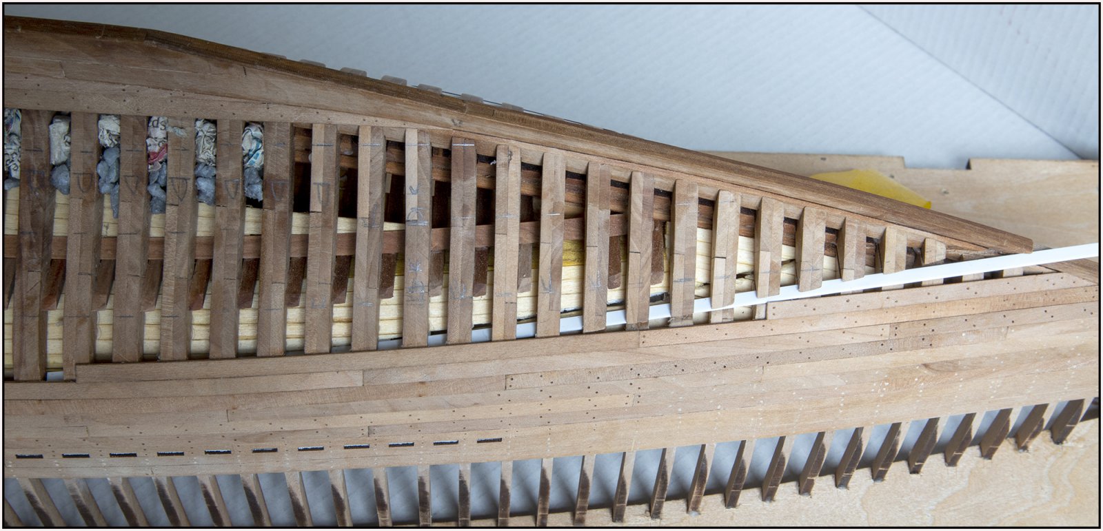

Van boven en voor begonnen met de stroken die over 12 spanten / frames vallen:
En heb ik toch ook (tot nu toe) een regelmatig patroon aan kunnen houden van een om de 3 spanten verspringen plank aansluiting, die dus om de 4 stroken terug komt.

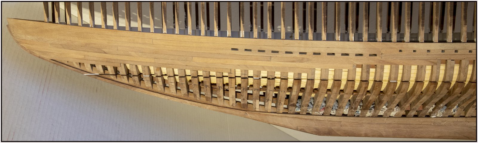

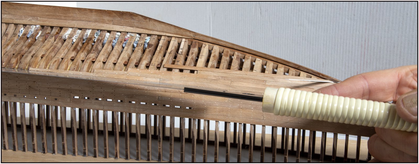

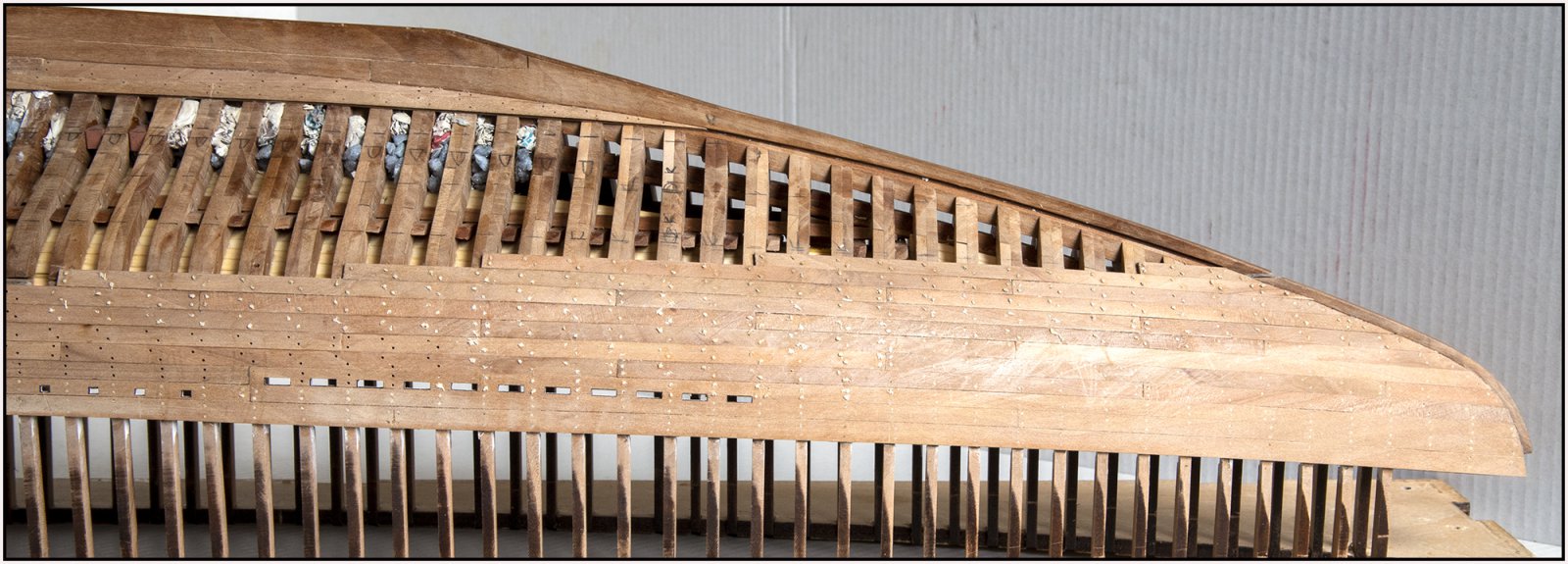

Als eerste de afstandblokjes en pennen in het voorste deel verwijderd. Daar voor in de plaats de plastic strip tijdelijk aangebracht, die later dient als zaagnaad opvulling en waterlijn:

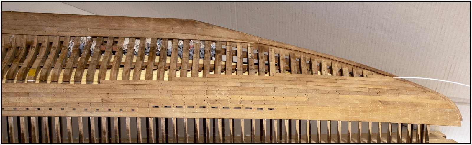

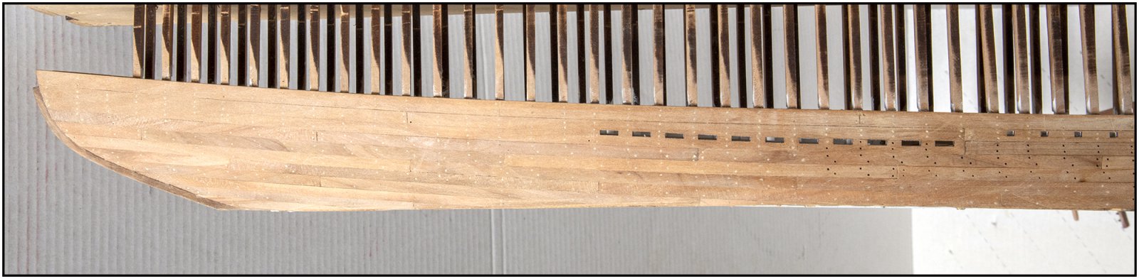

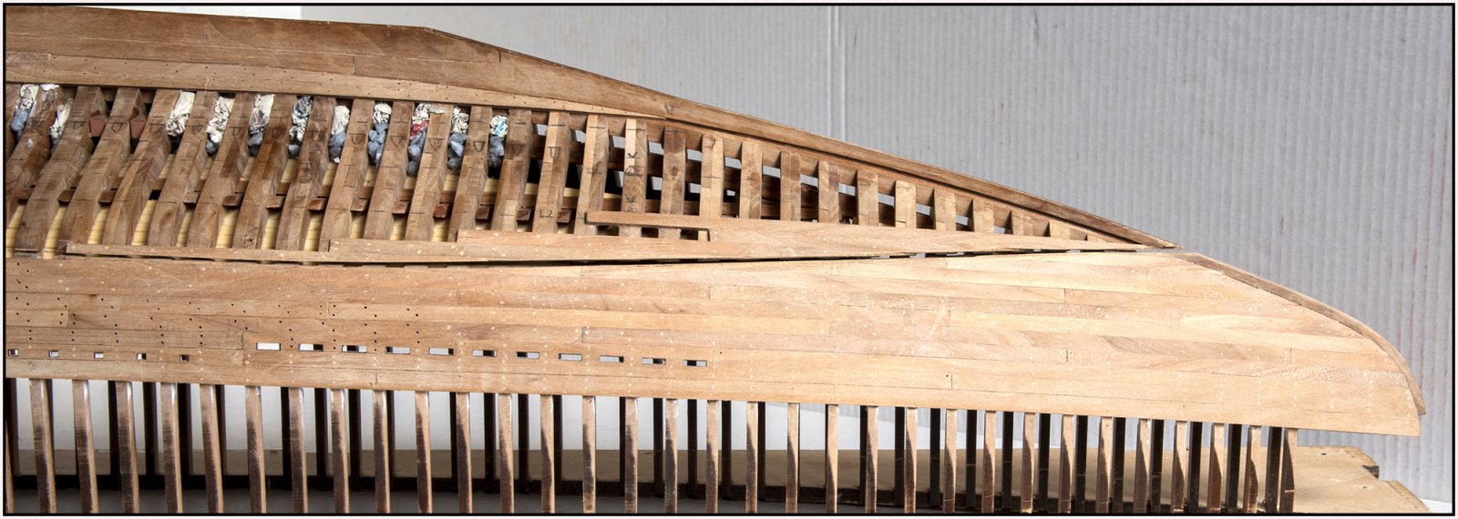

Laag voor laag over de zaagnaad geplankt.

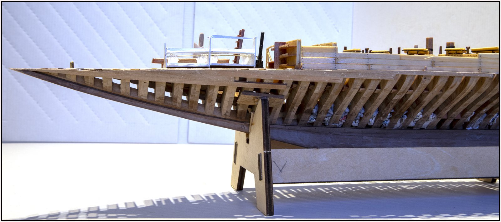

De strip steeds verder naar voor getrokken en uiteinde in de opening in de kiel gestoken om ook de plankjes te plaatsen om heel de zaagnaad dicht te maken:
Verschillend licht, verschillende houtkleuren!
Ik heb de boorgaatjes gemarkeerd. Want de 'naadplanken' krijgen voor het zagen eerst iets langere treenails zodat ze echter stevig op de spanten / frames komen te zitten.
Links en rechts van de planken kan ik de zaag eerst aanzetten. Zodat ik weer richting krijg. En met een proefplaatsing van de zaag in de huidige zaagsnijde, kan ik die zaagsnede mooi gebruiken om de zaag uit te lijnen. Gaat goed komen!
Dus eerst weer boren, tandenstokers punten, en treenails plaatsen.

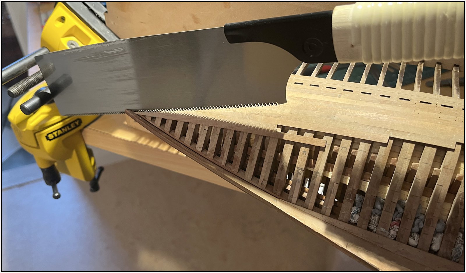

In de bankschroef, haaks op de waterlijn:
Er doorheen:

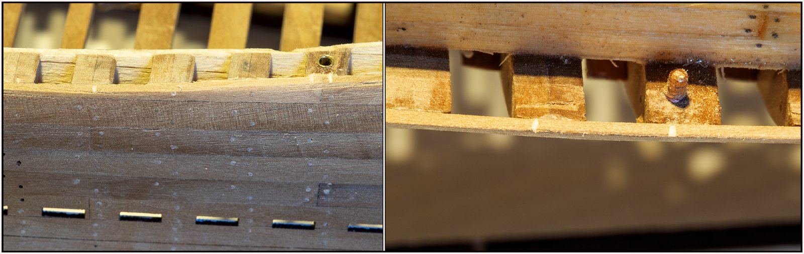

Door bij het beplanken ook de zijkanten van lijm te voorzien, blijven alle punten mooi op hun plek.
Zoals gehoopt, zelfs de treenails zijn doormidden:
Met de macro-lens, dus alles is te zien. Het afwerken komt als deel 2 ook gezaagd is en de rest van de beplanking aangebracht.
