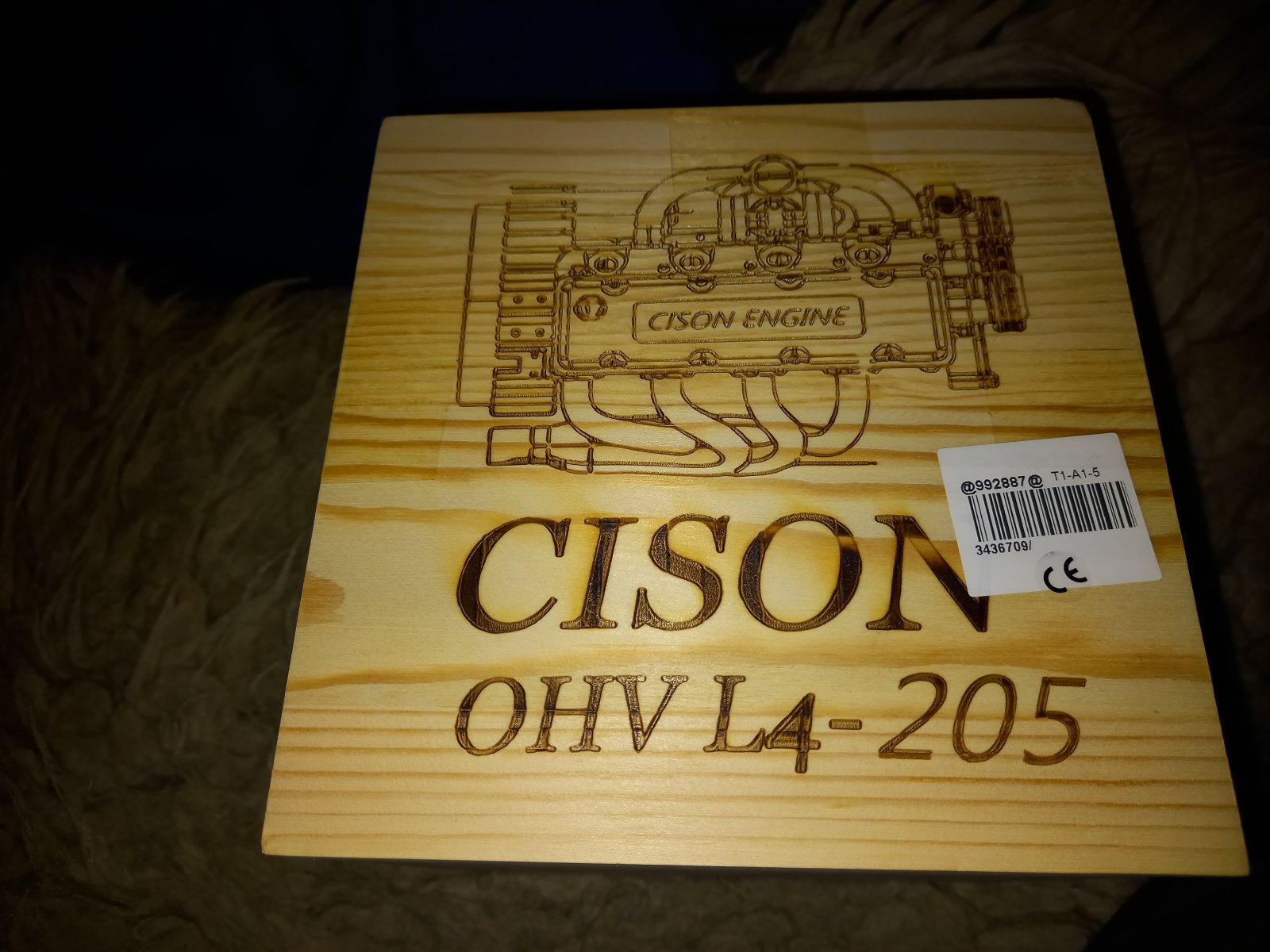

    En soms.... SÓMS... Soms ben ik ECHT suf...
    Ik dacht al die tijd dat ik een heel mooi Chinees 17,5 cc vierpittertje gekocht te hebben, en ik was ook eigenlijk best wel verbaasd over de opvallende hoeveelheid koppel...
    [​IMG]
    Blijkt het ding 20,5 cc te zijn...
    Wakker worden, Brutus!
    Aan de andere kant: "there's no substitute for cubic inches" is toch wel een mooie gedachte...

    "There is only one kind of horsepower...
    MORE horsepower!"
    (Andy Duncan Green, OBE)

    Kijk... laat ik het dáár nou HE-LE-MAAL mee eens zijn? :wave
