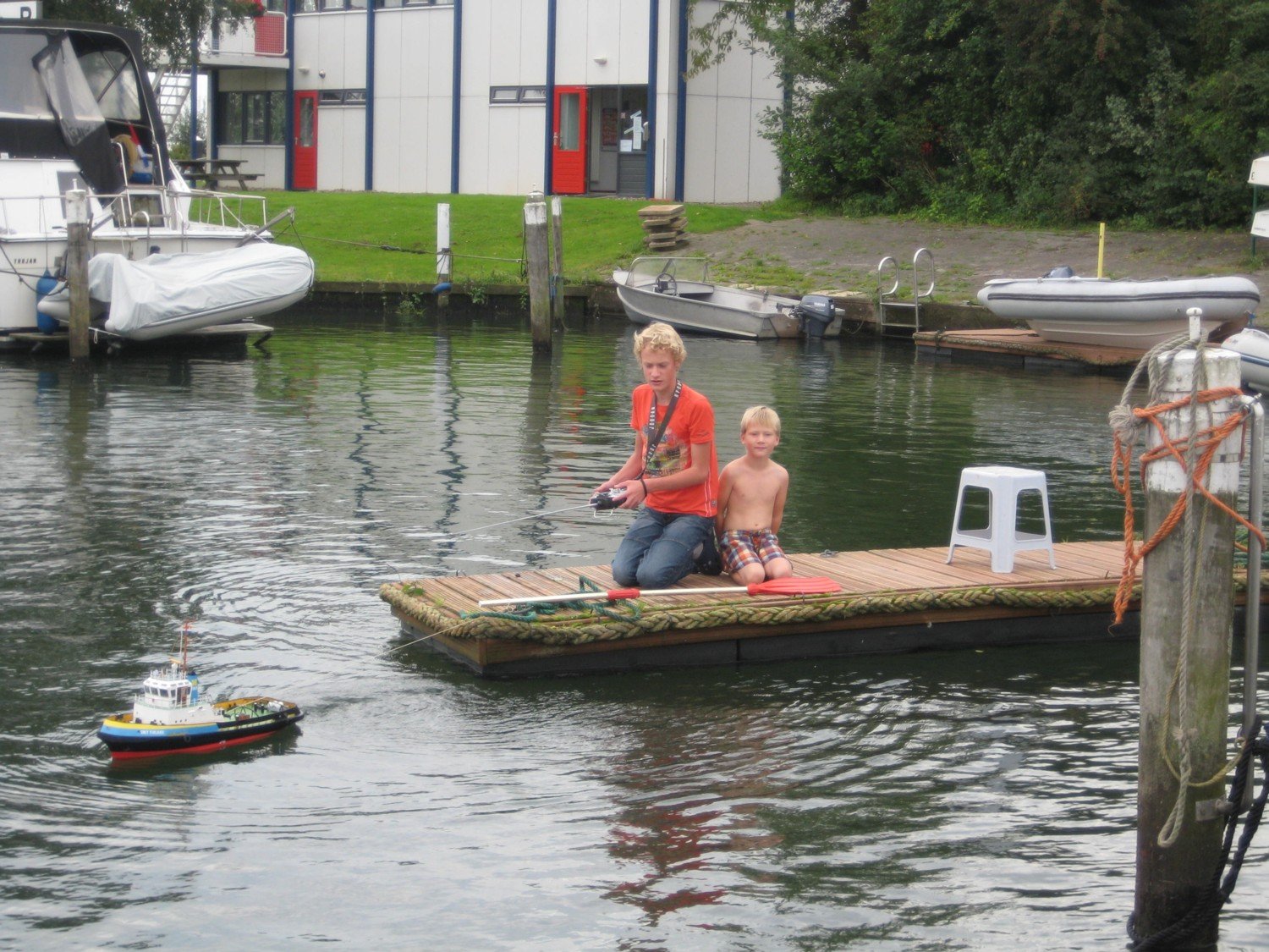

Of zoiets? Beetje moeilijk mee te nemen, maar wel een leuk sleepobject. Kleinzoon Dylan voer er vorstelijk mee door de Zuidlandse jachthaven. Had eigenlijk ook een spruit op de sleepkabel gemoeten. Gr. Klaas.
