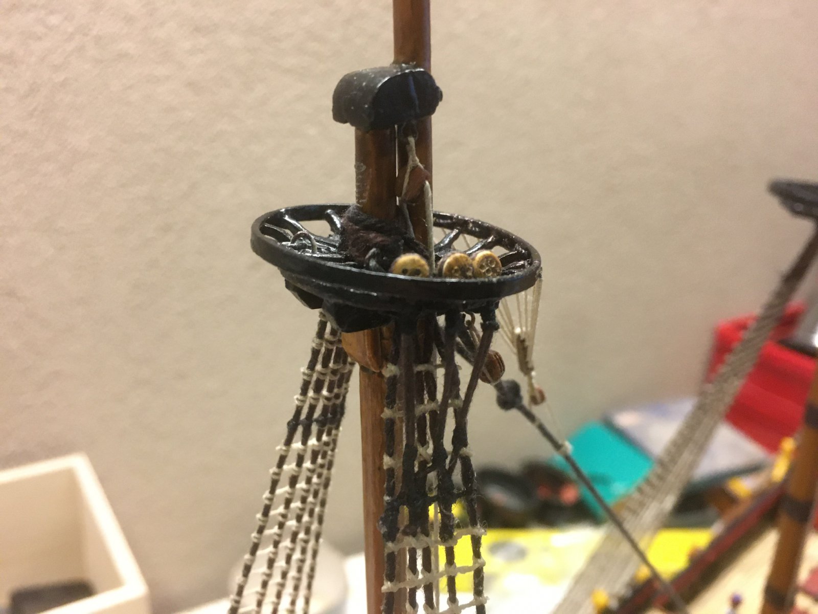

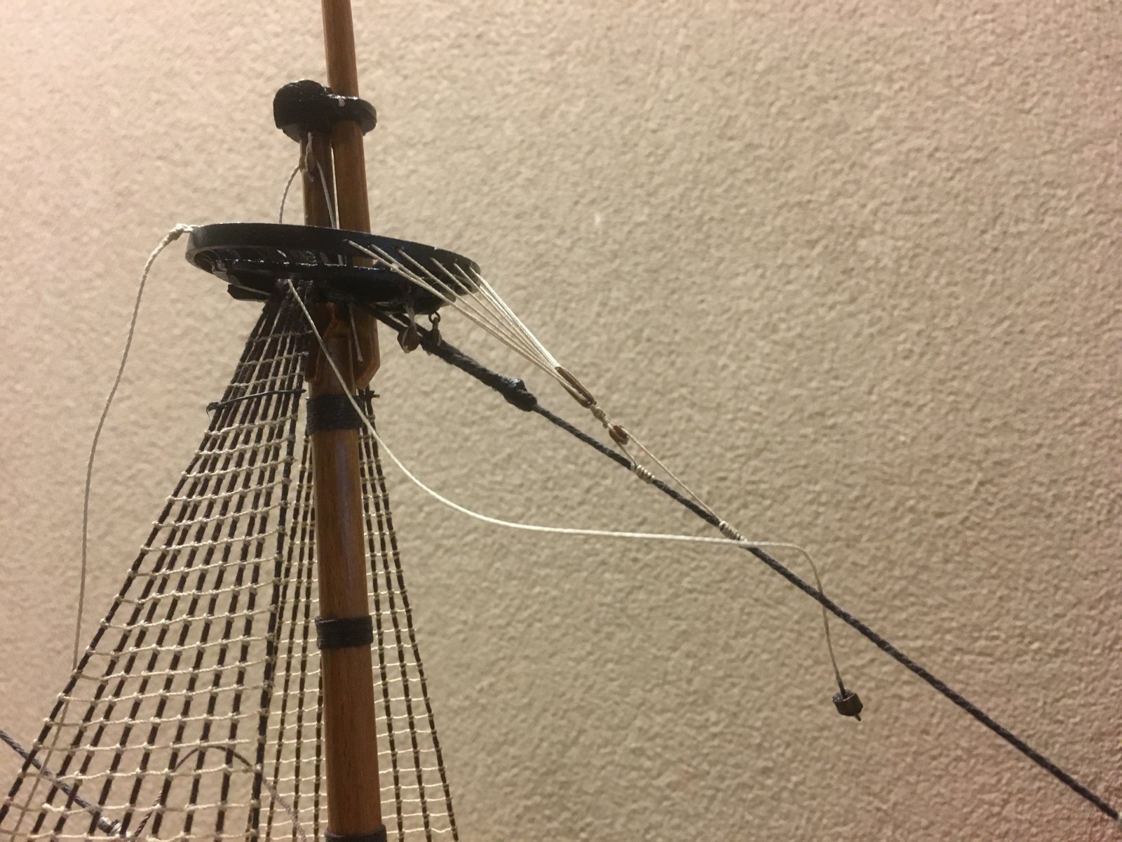

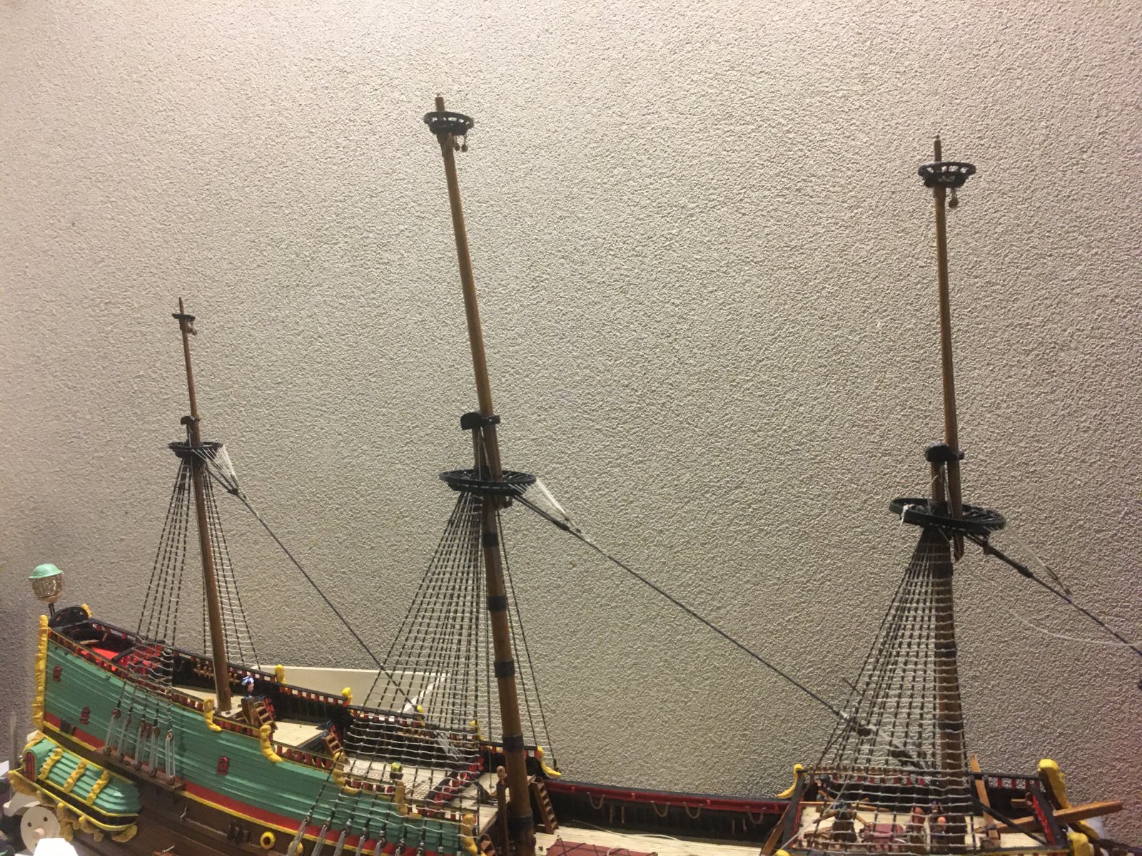

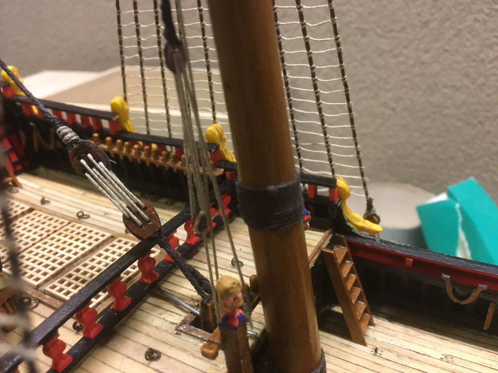

Piet bedankt voor de complimenten, betreffende de windrepen was dit al bij mij bekend, maar inderdaad heb deze gemaakt omdat het een leuk detail is....Mooi gedaan KoosDe stengenwind repen zijn natuurlijk een aardig detail op je model, maar normaal werden deze alleen ingeschoren indien ze daadwerkelijk gebruikt werden, dit is niet negatief bedoeld, maar gewoon een 'weetje'
, want zoals gezegd en geschreven is het een leuk detail.

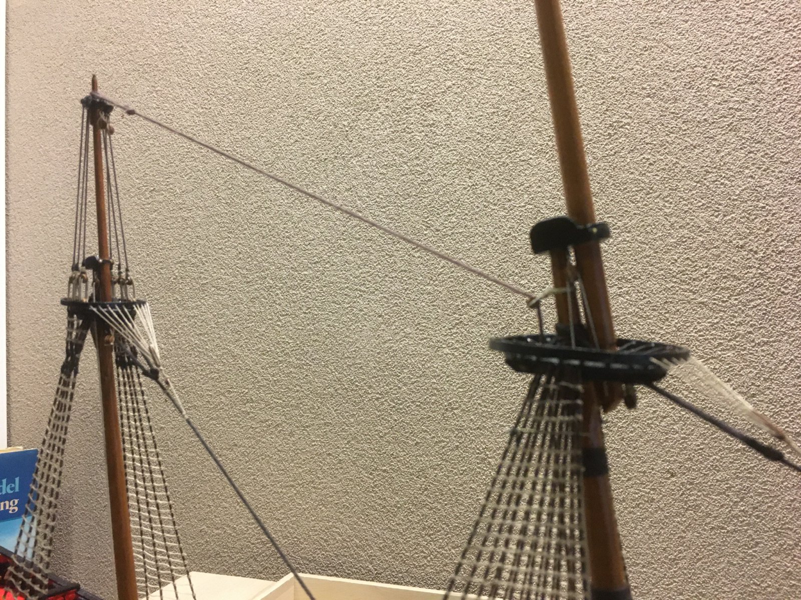

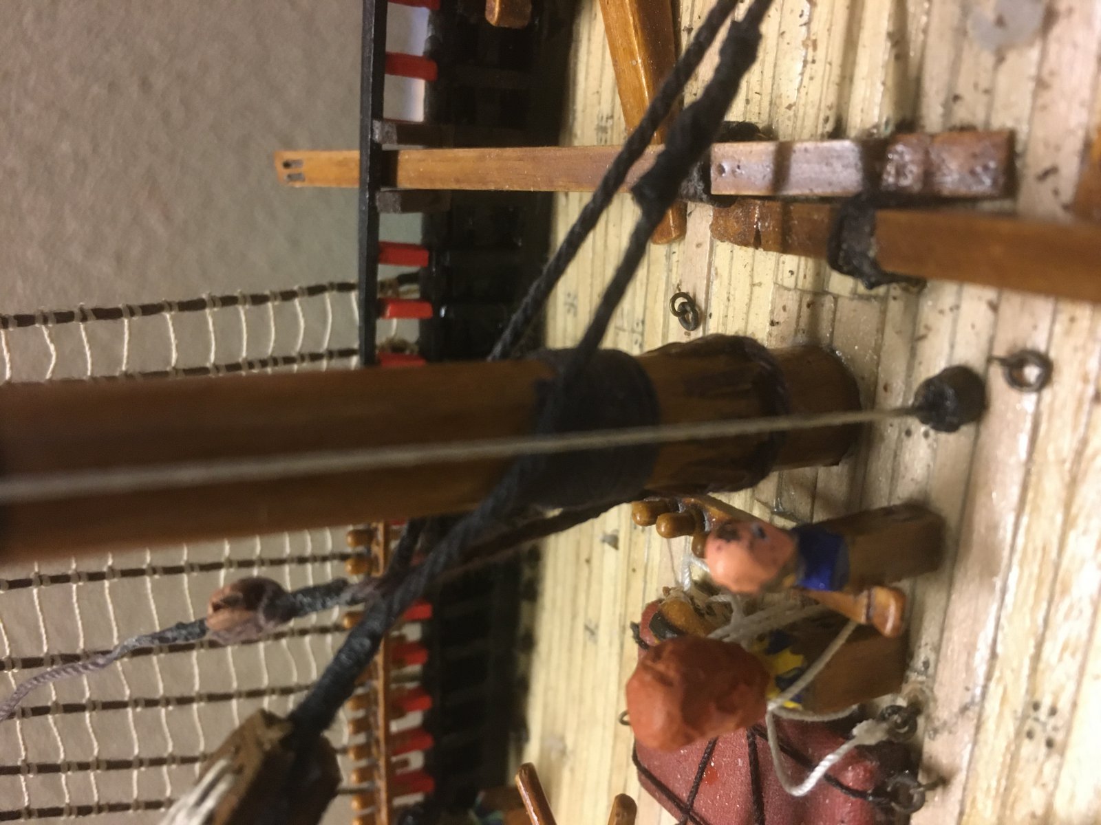

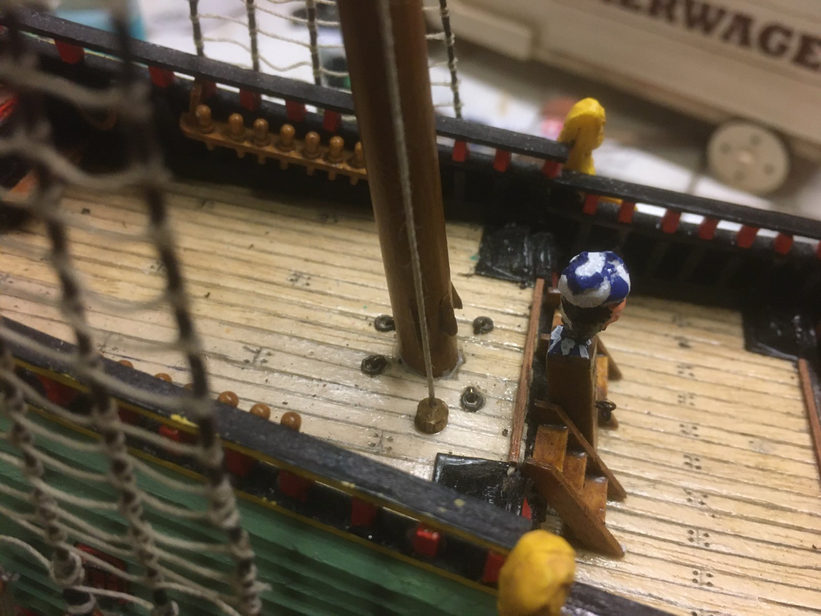

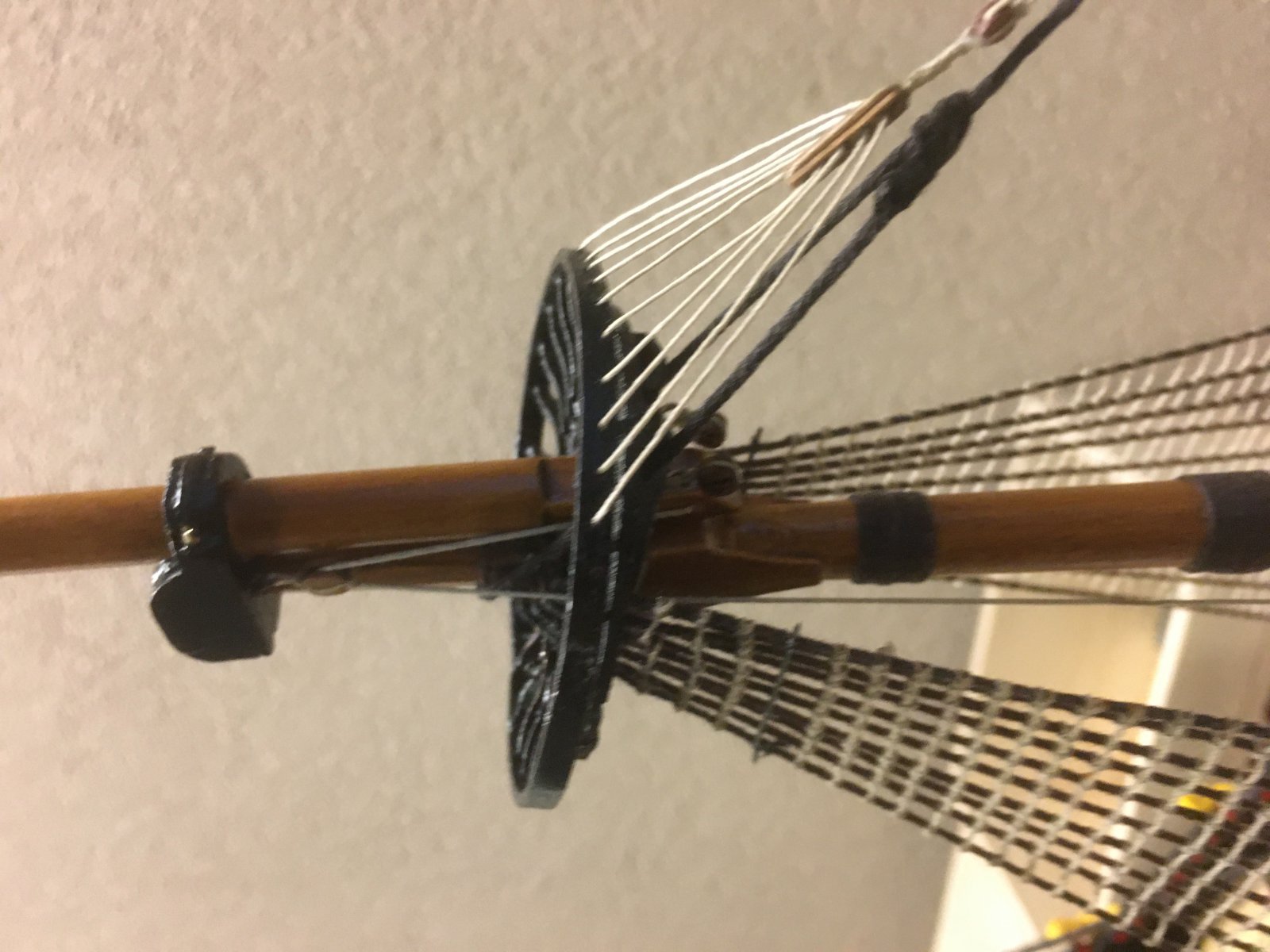

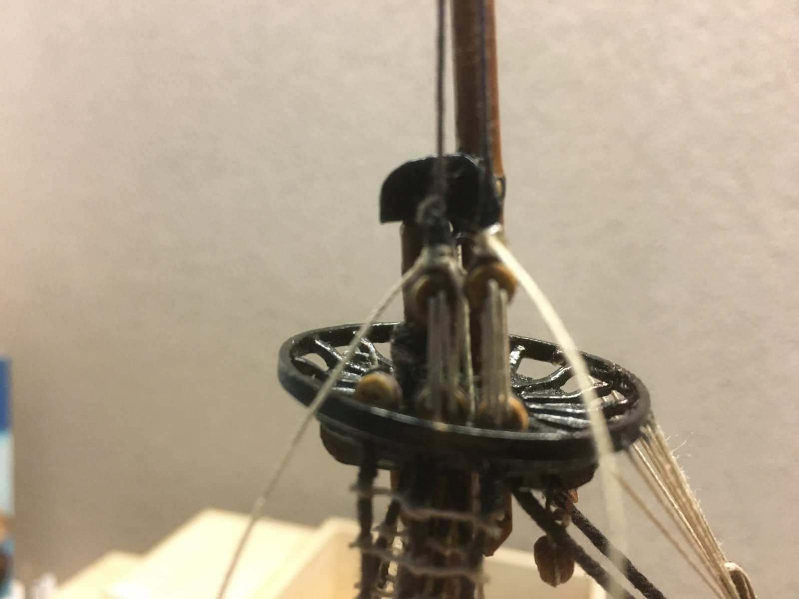

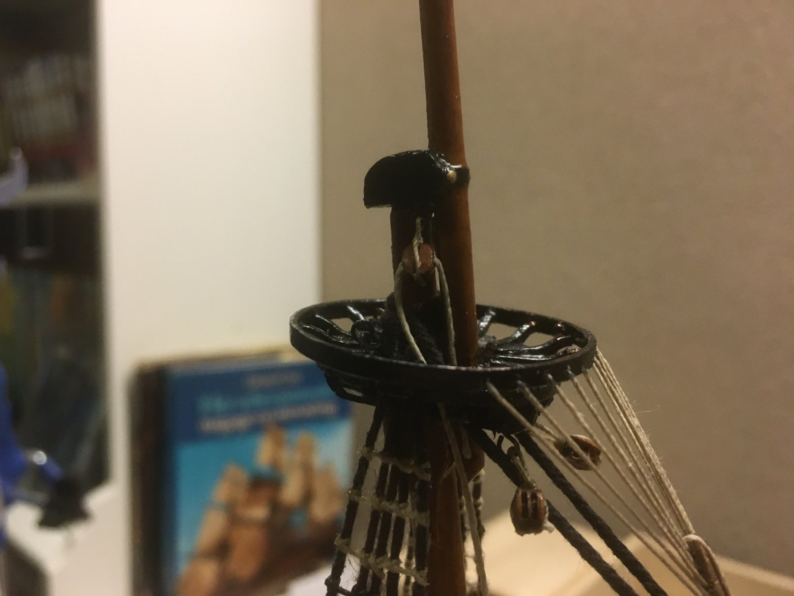

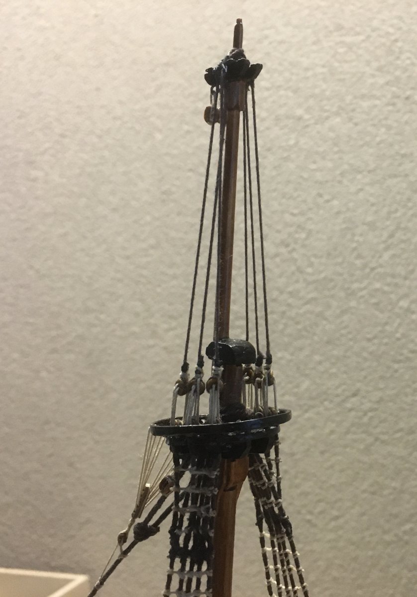

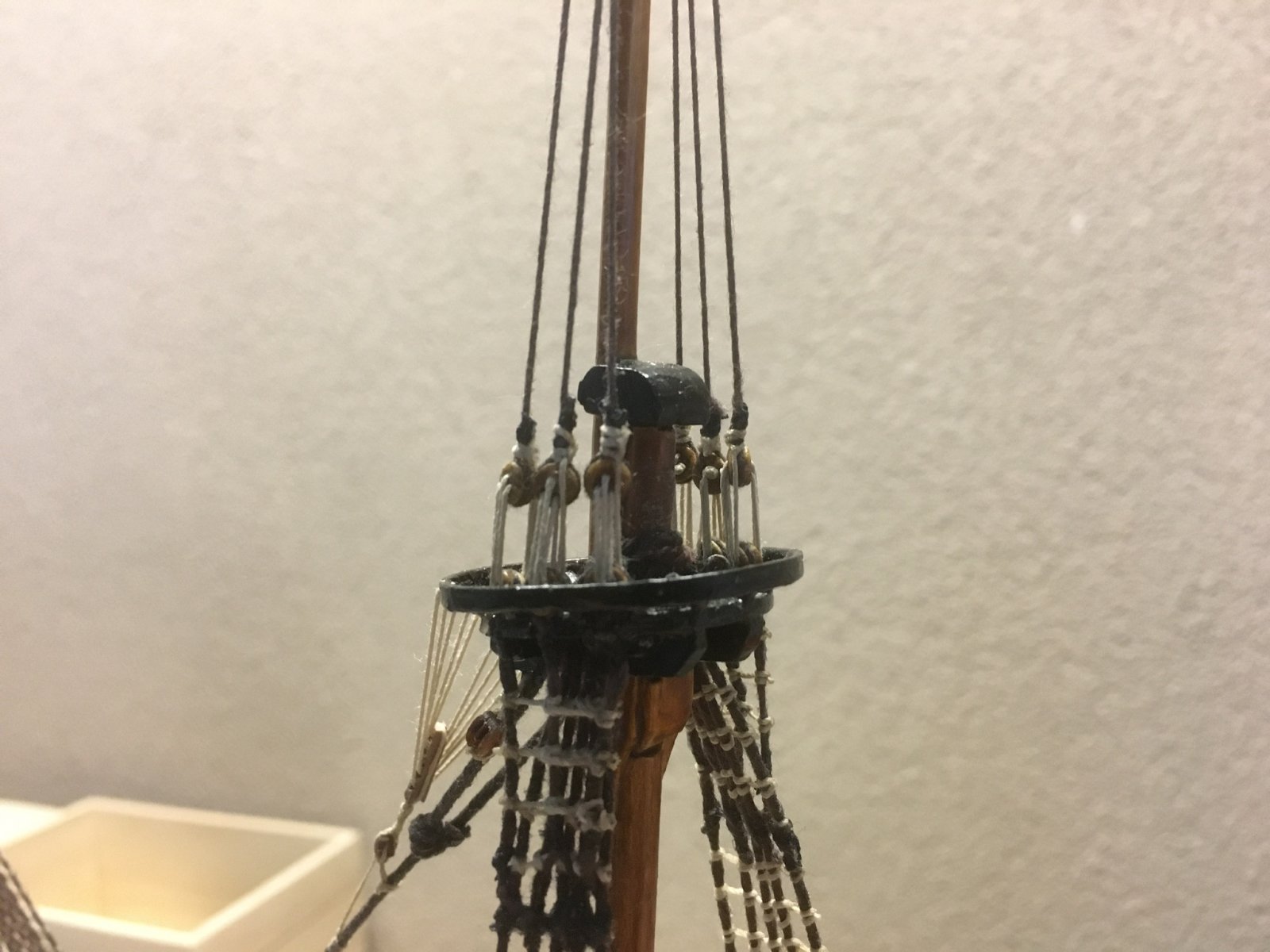

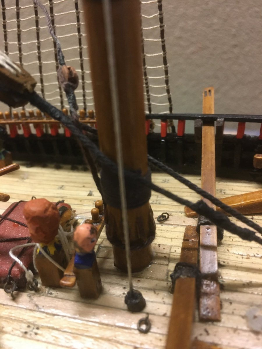

Dank je voor het compliment Piet en ai een foutje dus, ik zal eens gaan kijken hoe en op welke manier we dit gaan aanpassenIk heb de 'vind ik leuk' knop ingedrukt en terecht want je maakt er echt mooi werk van, maar..... ook hier is de kruisstengenstag niet goed bevestigden hoort dus niet aan de nagelbank van de beting. De kruisstengenstag is wel een verhaal apart...........
Ik kijk tijdens de bouw altijd bij Danny in zijn verslag, en tja vandaag dus nietEn er is nog 4e mogelijkheid, zo heeft Danny Mulders het gedaan en dat is middels een vrij ingewikkelde takelage aan het laatste grootwanten paar.(dit werd gedaan op schepen tot midden 17e eeuw)
Maar dus nooit aan een beting/nagelbankEigenlijk het zelfde foutje als Hans Groenenberg maakte met de stagen op zijn 7P
Nou Piet zo word dit echt niet door mij opgepakt hoorEn Koos dit geld ook voor jou, ik doe dit niet om te klooien, maar gewoon om wat kennis te delen en wat mij betreft mag je het gerust zo laten, want dat is geen enkel probleem en met een vol getuigd model zal het waarschijnlijk niemand opvallen.
