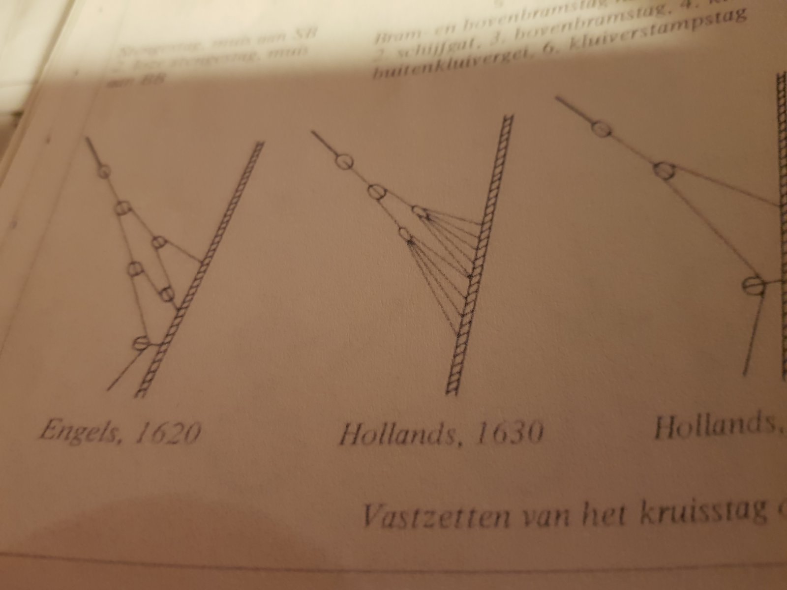

Als je de stag bedoeld met de takelage naar de hoofdtouwen van het want, dan heb ik wel een plaatje voor je met een voorbeeld volgens het Hollands systeem uit de 1e helft van de 17e eeuw. Deze heb ik gezet op mijn model van de Sovereign. Eigenlijk vervangt deze stag de huidige kruisstengenstag die je al hebt gezet (post 457 vanaf de 6e foto). Als je de foto wilt als voorbeeld dan laat je dat maar weten.

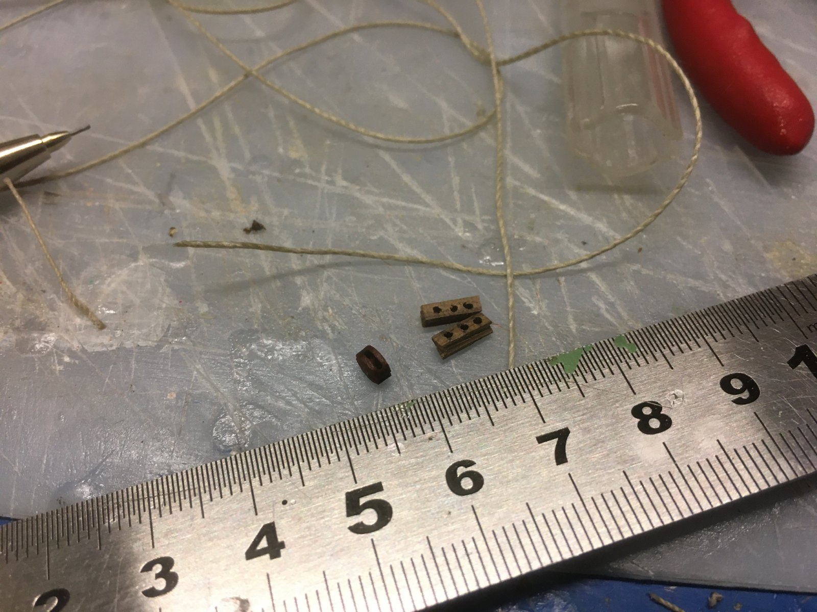

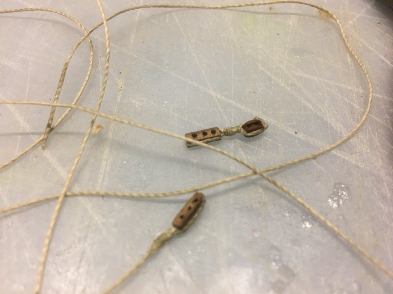

Dus als eerste wat materiaal bij elkaar gesnord:
Net als Danny, wat 4 mm juffers, 4-1 blokken, een 3-1 blok en wat touw bruin en licht.
Dit alles aan elkaar geknoopt zoals ook in het verslag van eerder genoemde zichtbaar is.
De eerste 4-1 blokken met donker (geteerd) draad aan de steng geknoopt:

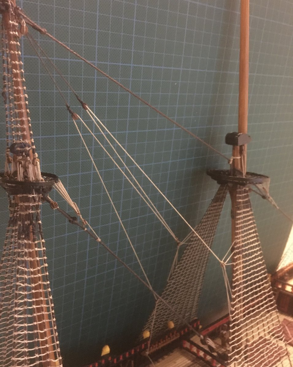

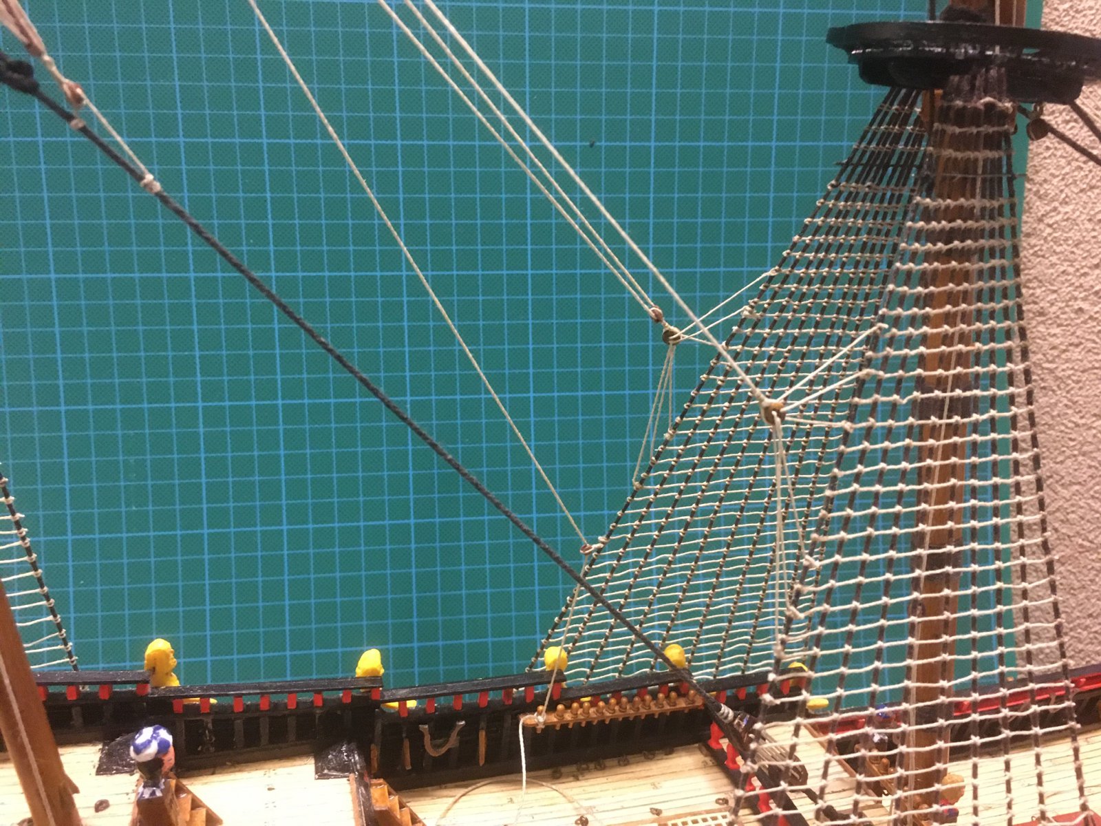

Vervolgens wat hanenpoten via de jufferblokken aan de hoofdtouwen van het staand want met het lichtere draad:

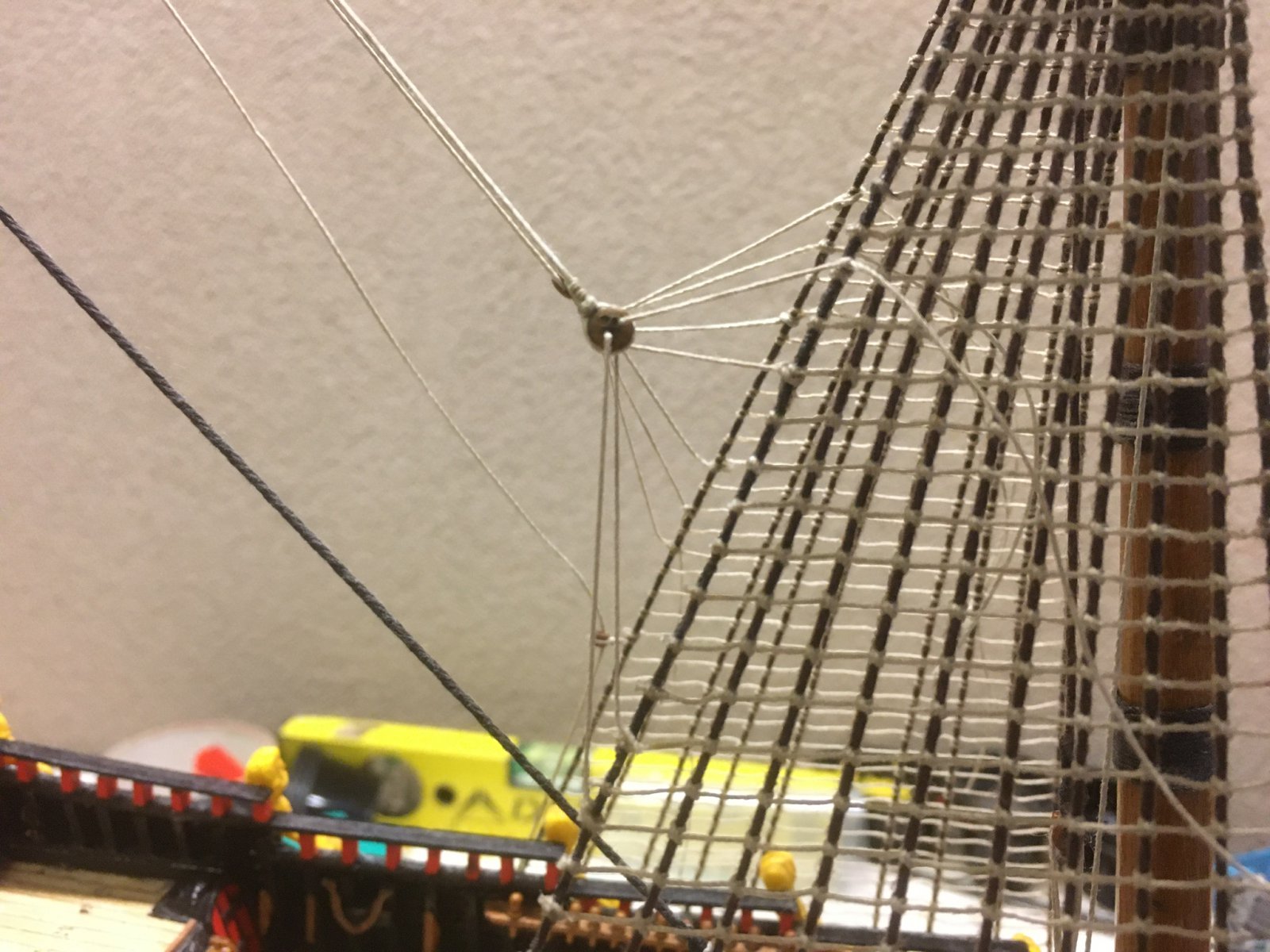

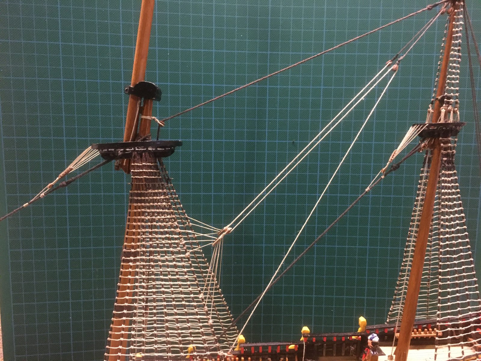

En alles erdoor geregen, voila het resultaat:
Tja, hoe zet je nu e.e.a. Duidelijk op foto???
Zo misschien?:
Kijk dat is dus niet zo verkeerd.
Maar goed dat deze nog maar tijdelijk vast zit:
Op zich best wel aardig niet, en een heel gefriemel
Dus ik zie de achs en ochs en wat leuks wel komen maar we zijn er nog niet, want dit is pas deel 1.
Morgen ga ik verder met deel 2, het spannendste, want het heeft met dit te maken:
Dus ga nu niet teveel aanwijzingen en opmerkingen plaatsen :rolleyes:want dat kan morgen nog hoor....

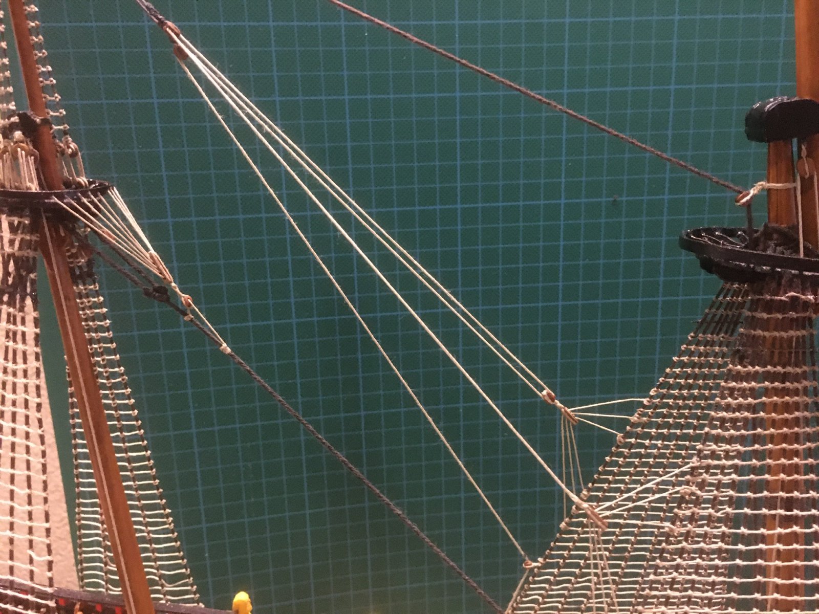

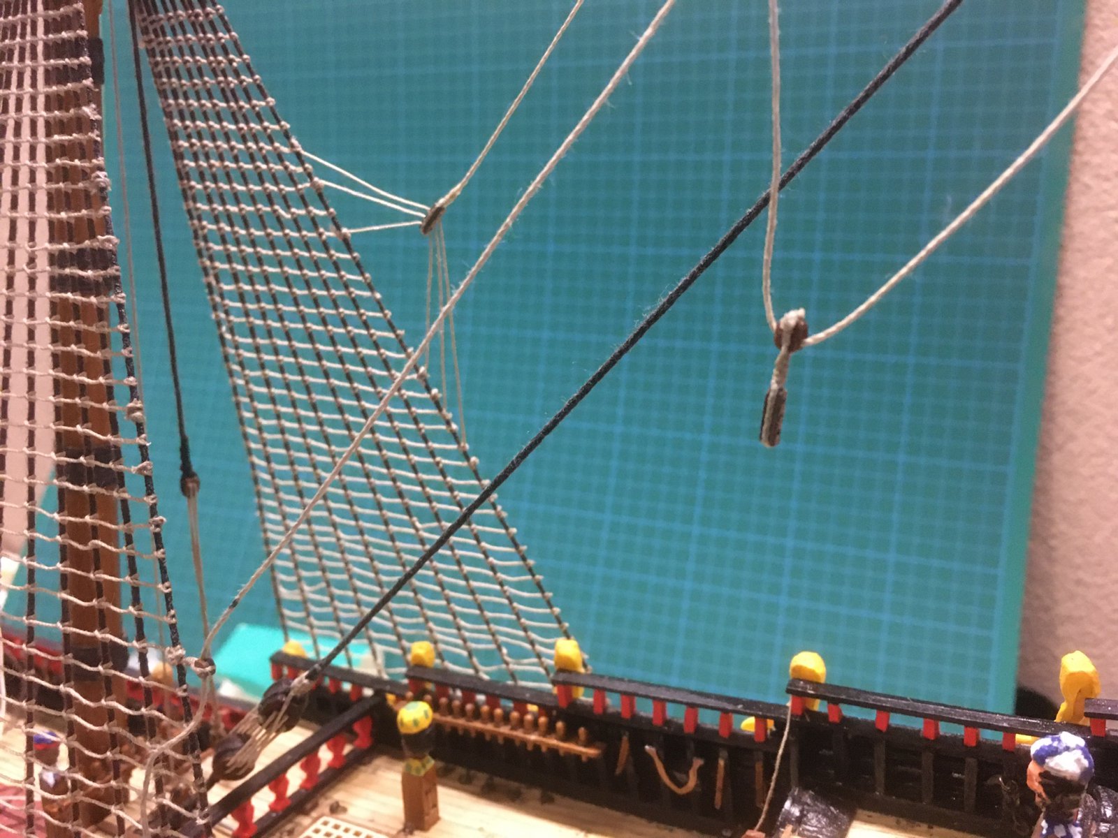

Kruisstengenstag deel 2:

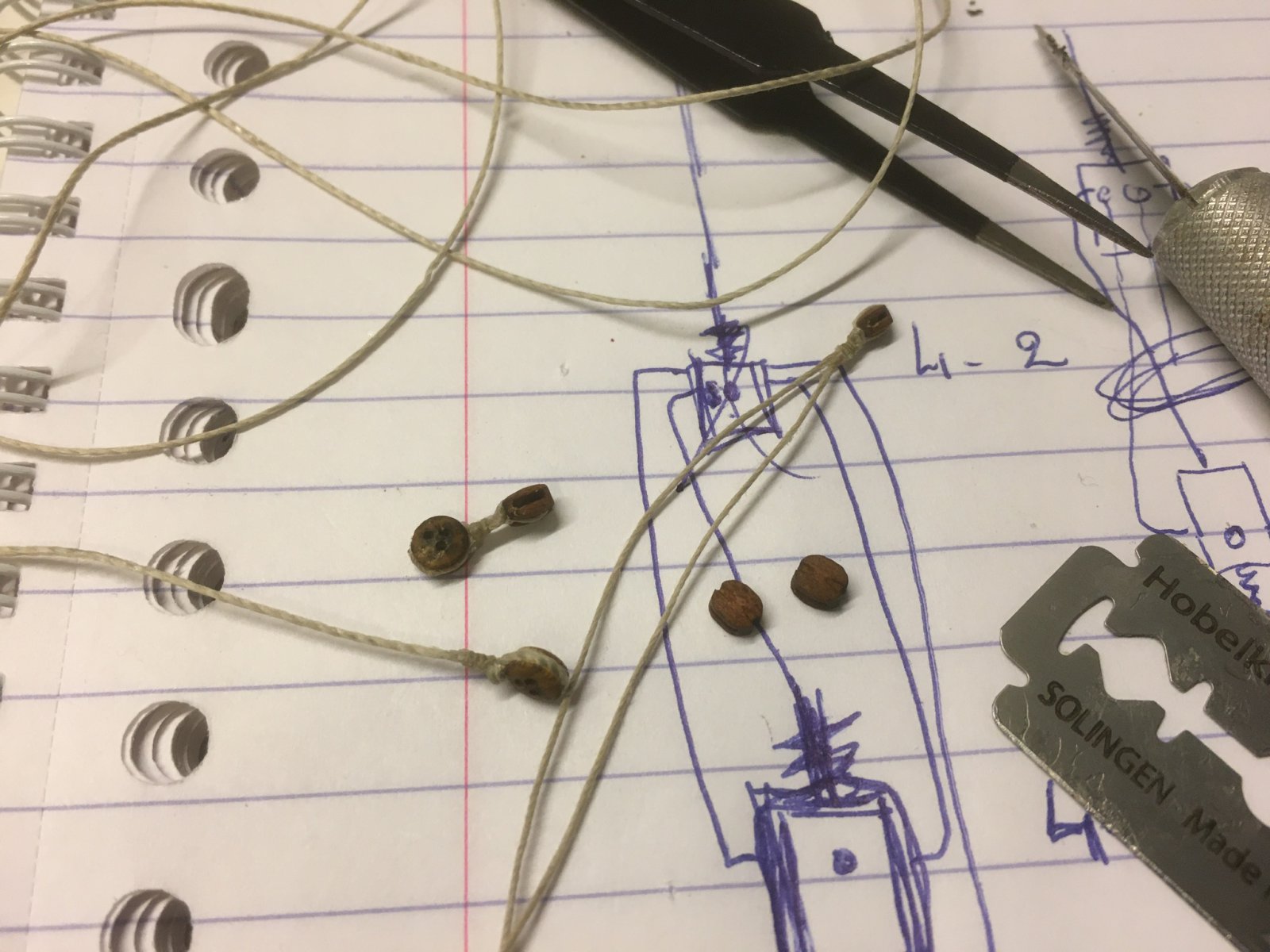

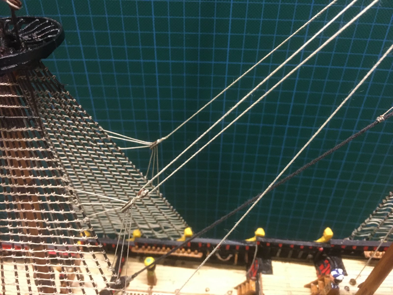

Tja, het was zo mooi gemaakt allemaal maar...... dat gedraai van de jufferblokken en de hierbij behorende uitlijning van de hanenpoten, dat vond ik maar niks......

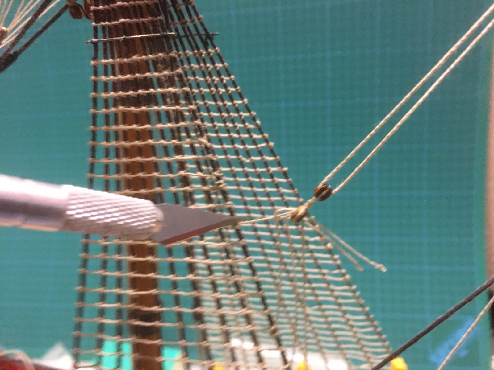

En toen zag ik het licht, bij een hanenpoot gebruik je een spinnenkop, dus na nog een uurtje kijken was er maar een oplossing, een nieuw blad in mijn mes gestoken, mij veel moed ingesproken en dus:
Met de billen tegen elkaar het mes erin, en owee als ik maar niet uitschiet en een van de wanttouwen door snij, maar....
:yes: Het ging helemaal goed, de reeds gelijmde (secondenlijm) knoopjes werden stuk voor stuk netjes weggesneden en er bleven maar enkele restanten achter wat ik echt te link vond en dat zien we dan wel weer....

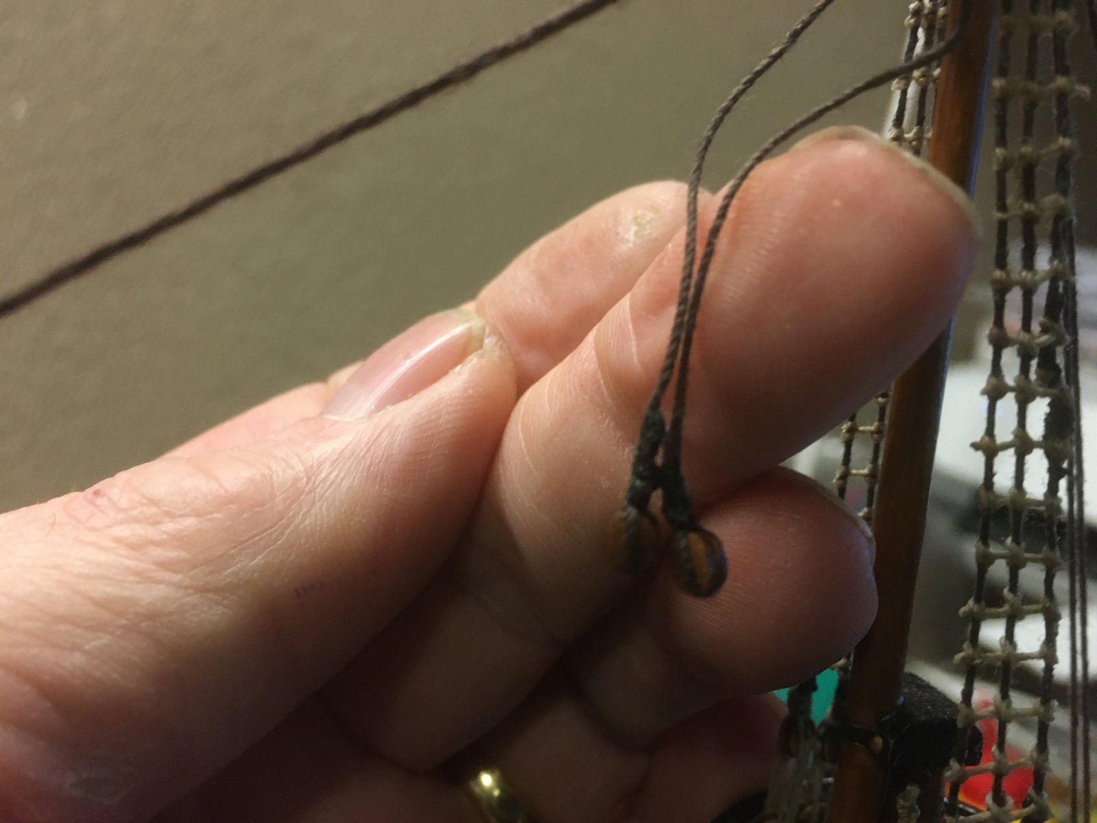

Inderdaad nu moesten er twee spinnenkoppen gemaakt worden:

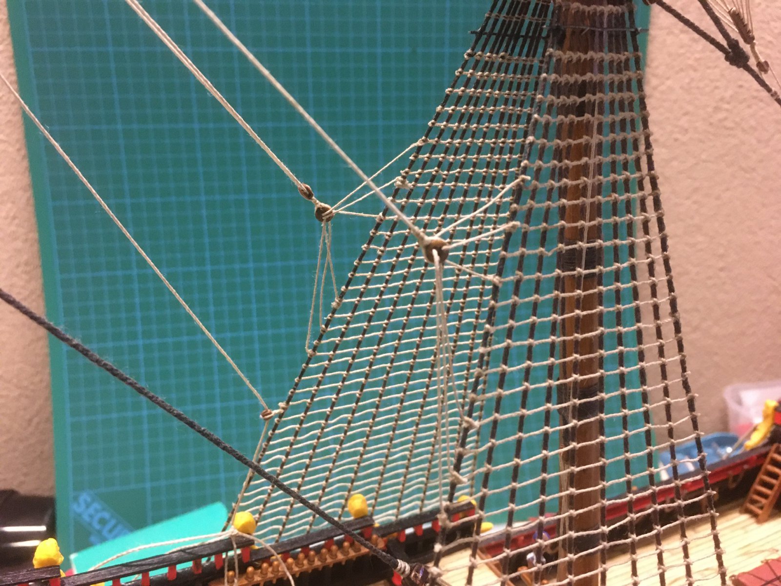

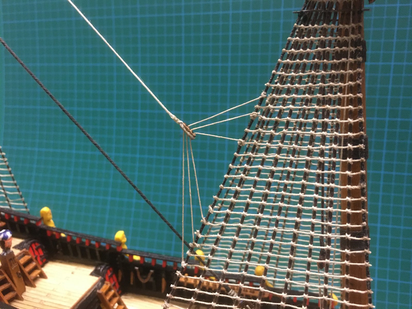

Deze werden weer aan een blok en de talie geknoopt:

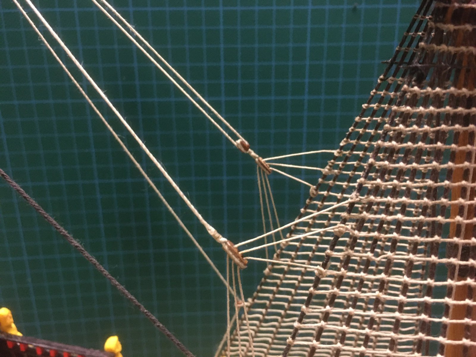

En werd alles weer aan het want geknoopt, eerst stuurboord:
Scheepje omdraaien en alles door de “stagblokken” rijgen:
En de hanenpoten aan bakboord:
Al met al een veel mooier resultaat, vind ik:
En ja dit is allemaal gisteravond afgewerkt, en dan lees je vandaag in het verslag van @groenenberg dat Piet dit precies zo omschrijft;) geen jufferblokken maar een spinnenkop, hoe simpel is het.
Nogmaals de eerlijkheid gebied mij te zeggen dat de foto die Piet vandaag in het verslag van Hans plaatst reeds 25 keer, of meer door mij bekeken is, maar dat ik deze stag gemaakt heb door het geheel af te kijken bij Danny dus vandaar.....:)

het is wel zo dat deze stag de andere kruisstengenstag vervangt, dus beide stagen aanbrengen is dus eigenlijk niet correct, zoals ze het op de Batavia doen:rolleyes:
Inderdaad Piet, je hebt volkomen gelijk maar ja ik bouw de Batavia hee, en ach het totale plaatje is best leuk en wie ziet straks nog de “Historische correctheid” in mijn Batavia:rolleyes::rolleyes:

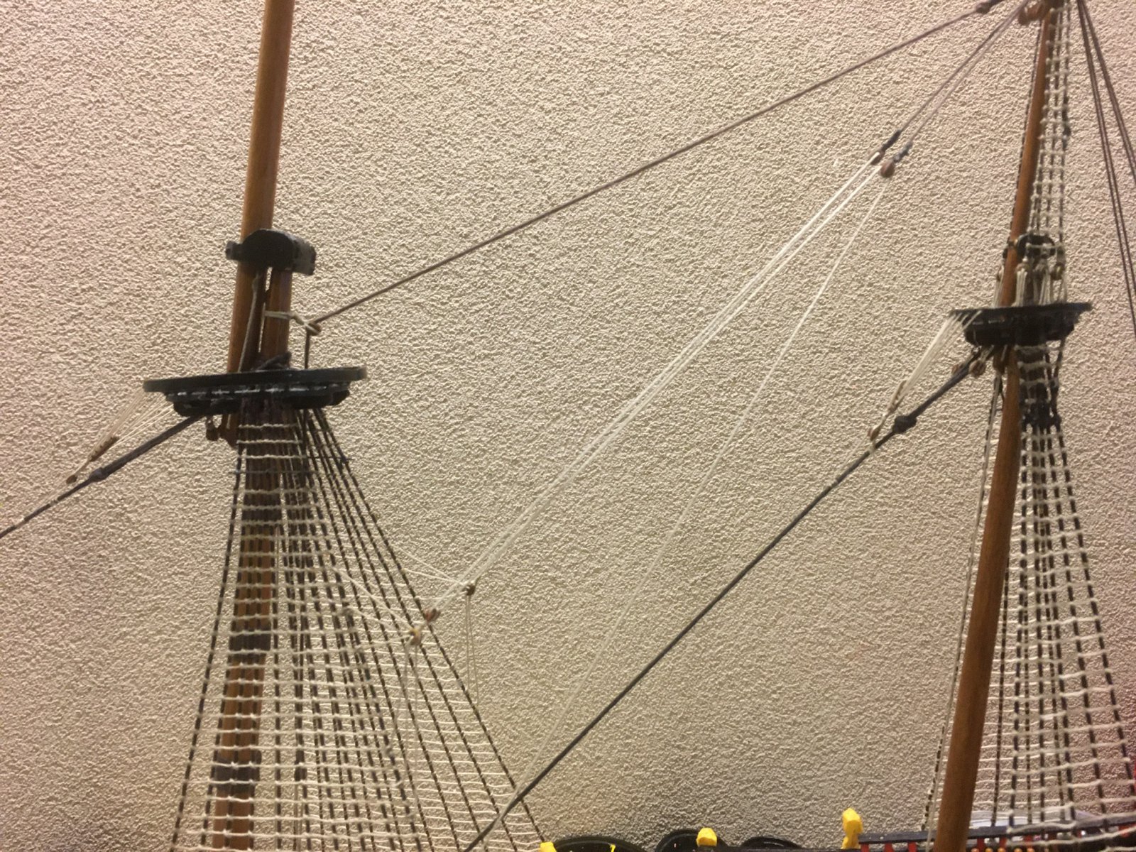

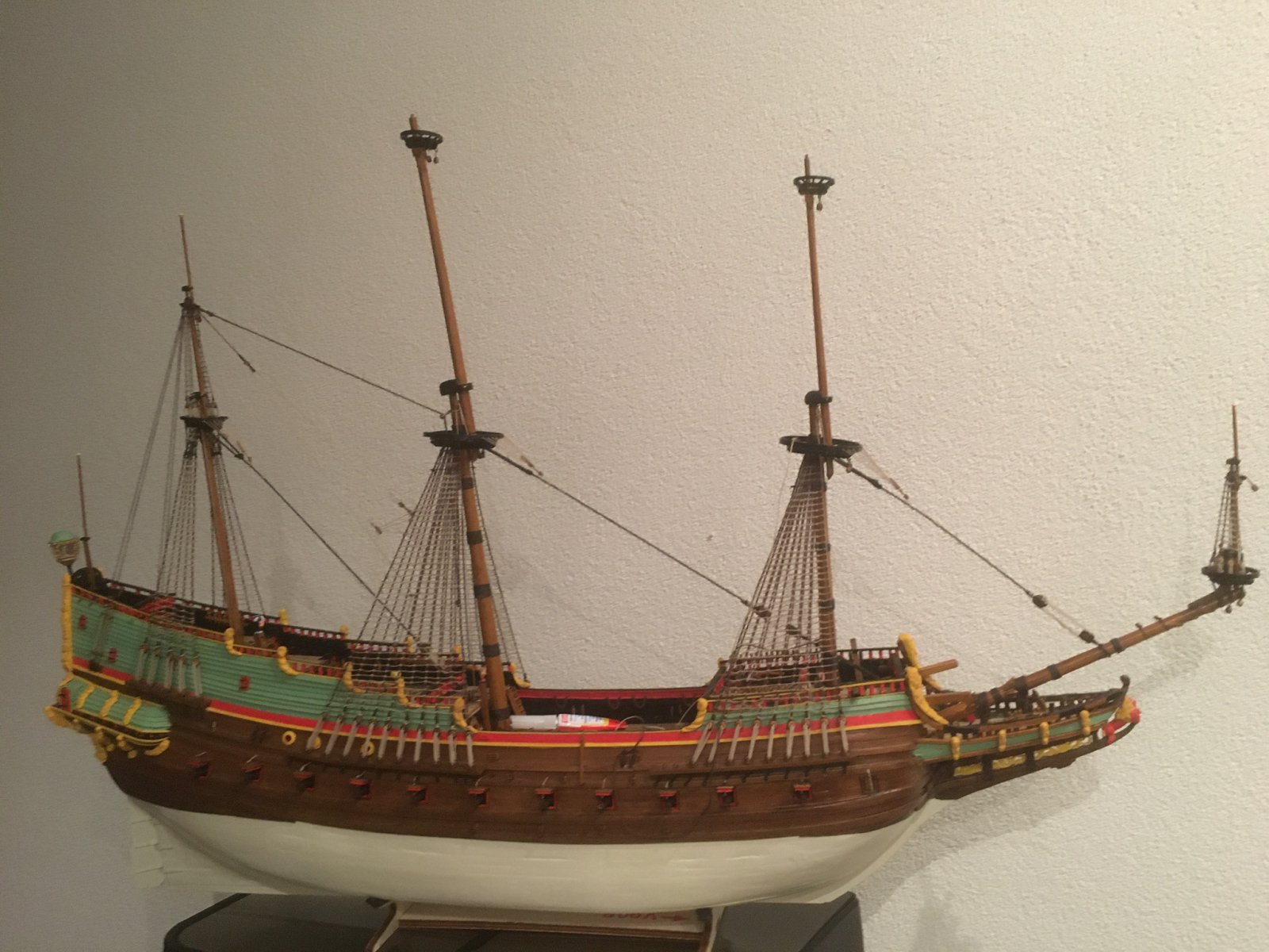

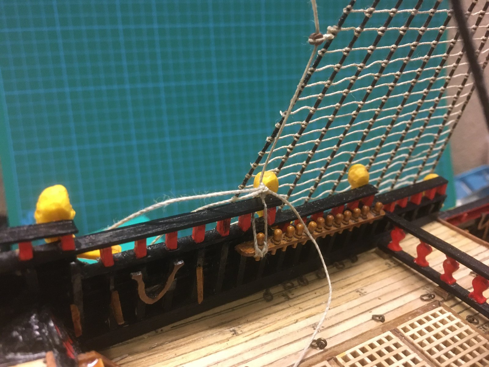

Misschien nog even ten overvloede, het halende part word belegd aan de laatste korvijnagel op de nagelbank aan bakboord, aangegeven in de rode cirkel:
Dit is weer afgeleid uit het verslag van Danny, die dit daar duidelijk laat zien.
Voorlopig is deze nog niet definitief vastgelijmd dus hij kan heel simpel nog gevierd worden voor vervolg werkzaamheden als deze in de weg komt te zitten.
Gr. Koos
Koos, en dit is niet bedoeld als kritiek, want je hebt het weer prachtig gemaakt:thumbsup:, maar voor een volgende keer (mocht het nog eens voorkomen dat je deze kruisstag maakt), dan mogen de hanepoten wel wat langer en iets dichter bij elkaar, omdat de kracht die er op werkt in de lengte richting komt te staan, tussen de kruissteng en het hoofdtouw. Als je de hanepoten te ver uit elkaar zet en er komt spanning op de takels dan kun je je wel voorstellen dat deze de neiging gaan hebben om naar elkaar toe getrokken te worden, m.a.w. je krijgt dan ook een vrij grote kracht in de breedte richting en dat is niet de bedoeling.
Maar nogmaals om mijn verhaal wat te ontkrachten, mooi gedaan en ik vind het erg leuk dat je de juffers hebt vervangen door spinnekoppen:worship:
