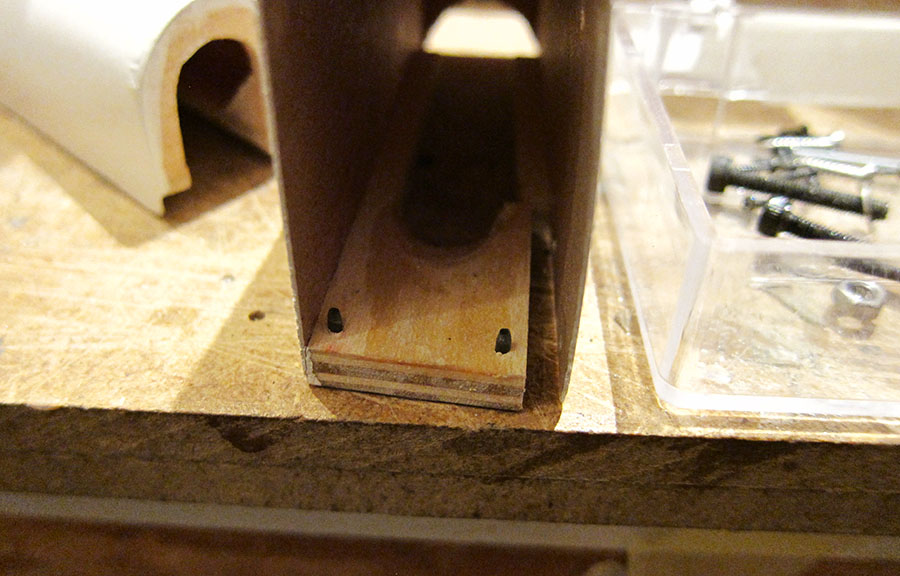

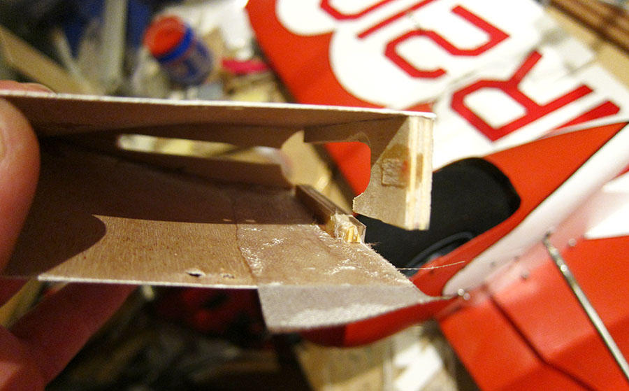

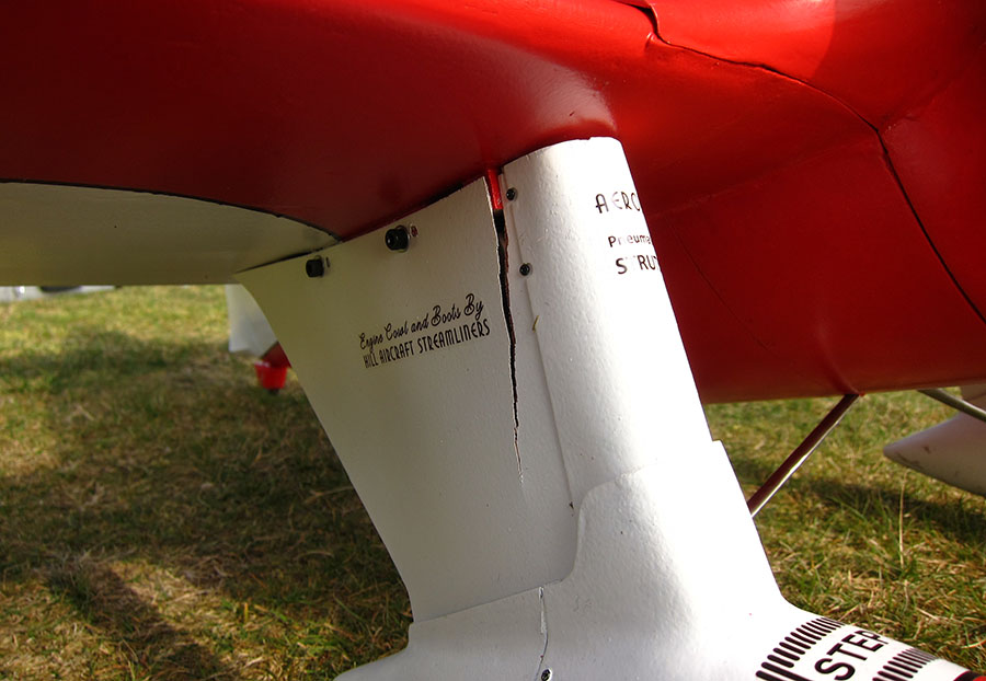

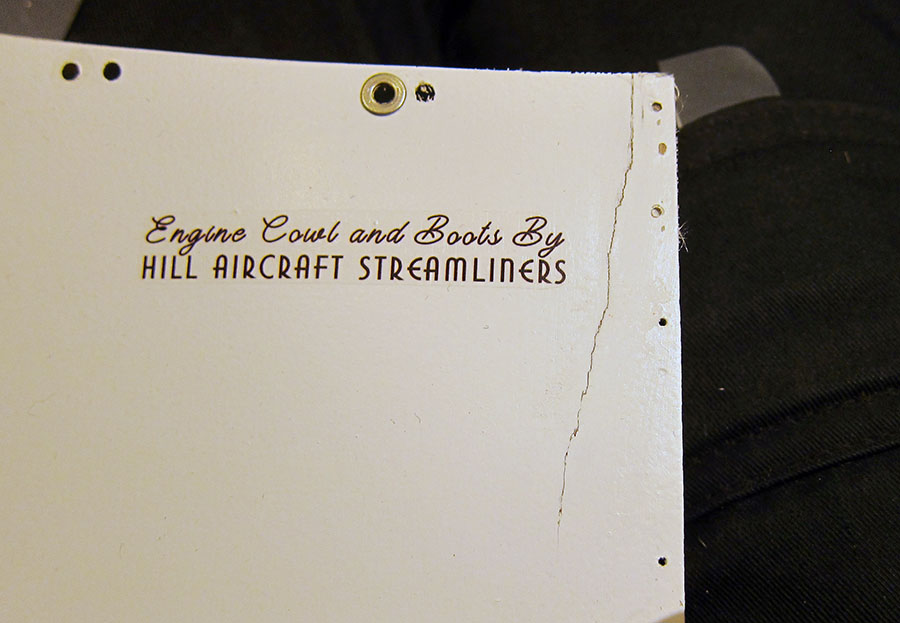

    Inmiddels ben ik begonnen aan het schade herstel. De naad dichtgedrukt en aan de achterkant dunne secondelijm laten lopen om de breuk te fixeren en vervolgens met secondelijm een glasmatte aan de binnenkant geplakt.
    [​IMG]
    [​IMG]
    Dat bleek bij demontage trouwens niet de enige schade te zijn. Ik denk dat de sleuven in de wielkap iets te kort waren en bij een landing zover de oleo zover ingeveerd was dat de wielkap de landingsgestelstrut heeft geraakt en verbogen. Althans het stukje draadeind dat ik erin gesoldeerd had was verbogen en bij terugbuigen brak het natuurlijk af.
    [​IMG]

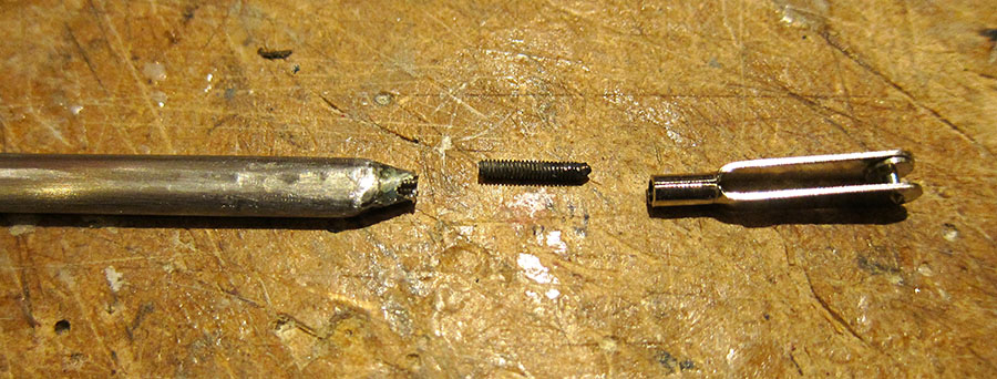

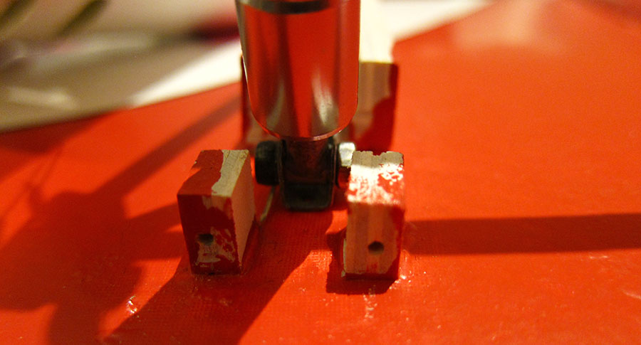

    Ik heb het draadeind in de strut uitgeboord en daarin schroefdraad getapt voor een nieuw stukje draadeind. Deze vervolgens in de strut gedraaid en verlijmd.
    Om te voorkomen dat de broek van het landingsgestel nog een keer scheurt heb ik er twee borgpennetjes in gemaakt die in twee blokjes grijpen die op de vleugel gelijmd zitten. Deze blokjes zaten er al om de broek aan de voorkant op zijn plek te houden, maar blijkbaar kon het nog wel stuk.
    [​IMG]
    [​IMG]
    Ik verwacht dat het nu wel heel blijft.
    groeten kjel

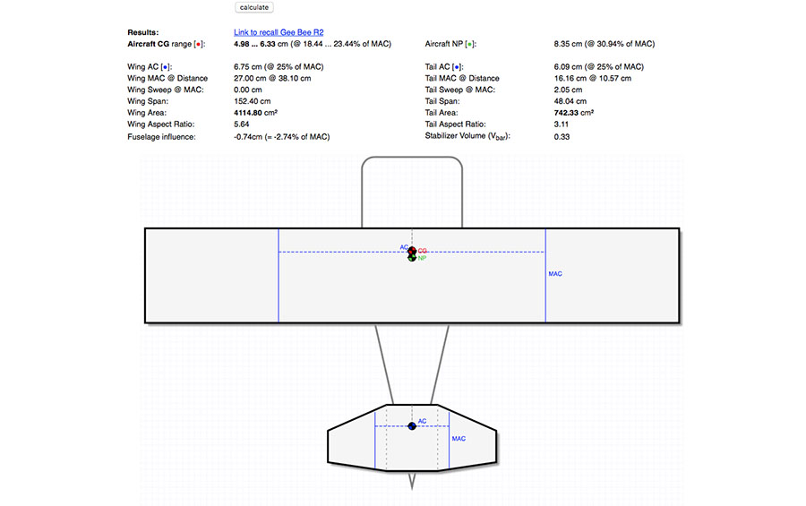

    Ik heb de Gee Bee door e-calc gehaald en dit is het resultaat.
    [​IMG]

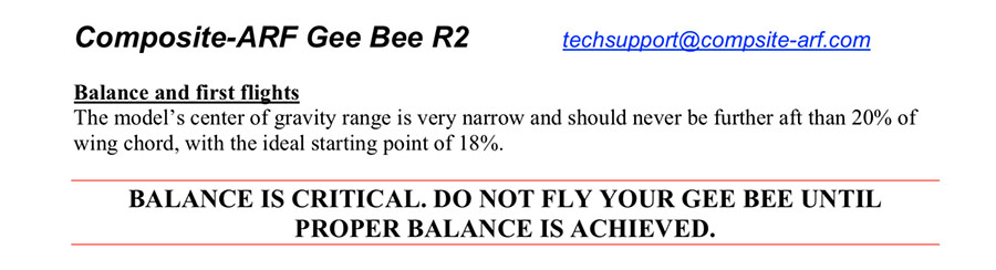

    En nog een stukje uit de handleiding van de C-ARF Gee Bee R2
    [​IMG]
    Blijkbaar heeft de Gee Bee R2 toch wel een aardig voorlijk zwaartepunt.
    groeten kjel

    Berichten:
    3.150
    Dat kan best kloppen, die romp en ook die motorkap zorgen ook voor heel veel lift. Dat is iets waar velen zeer snel; aan voorbij gaan. Ook al is dit een heel dikke lompe romp, toch creëert deze veel lift. Dit zelfde geld voor de motorkap.
    ramses en Kjel Postema vinden dit leuk.
