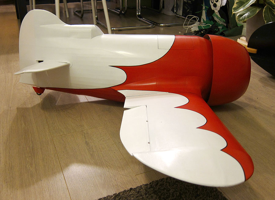

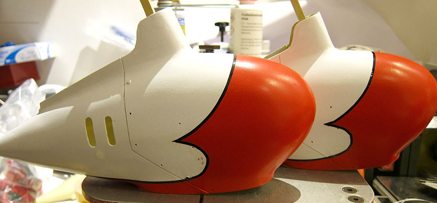

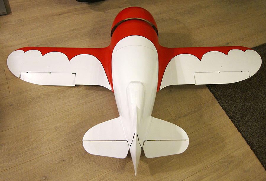

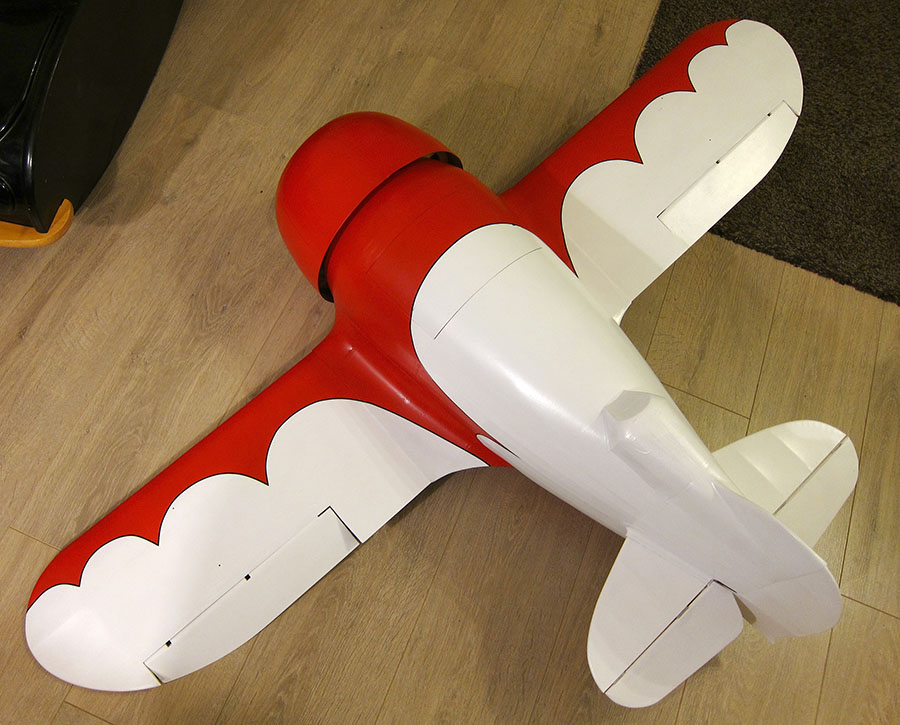

    De afgelopen paar avonden het zwarte biesje tussen het rood en wit aangebracht. Bij het origineel schijnt het biesje donker blauw geweest te zijn, maar zwart leek mij toch mooier. Bij alle replica's is het biesje ook zwart. Het biesje heb ik aan gebracht met behulp van 2mm Oraline. Over het algemeen ging dat best aardig. Alleen het kleine bochtje op de romp en met name het helle krappe bochtje op de wielkappen was toch eigenlijk krapper dan dat het Oraline leuk vindt. Op de wielkappen zal ik denk ik het krappe bochtje een beetje bijstippen met zwarte verf.
    [​IMG]
    [​IMG]
    [​IMG]
    En toen moest ik hem toch even weer in elkaar steken om te kijken hoe het er uit zag. Alleen het landingsgestel zat er niet onder. De rolroeren heb ik inmiddels verlijmd, omdat die er op moeten zitten voor het aanbrengen van de " waterslide decals".
    [​IMG]
    [​IMG]
    [​IMG]
    Ik ben dik tevreden met het resultaat tot nu toe.
    De waterslide decals heb ik inmiddels geprint. Deze liggen nu te drogen en daarna moet ik er nog blanke lak over spuiten zodat de inkt straks in het water niet weer oplost.

    Fantastisch! Met die zwarte bies komt ie echt tot leven, en die decals zien er ook veelbelovend uit!

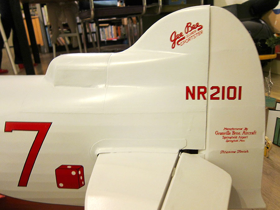

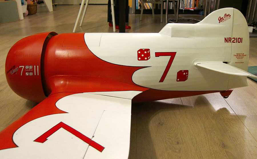

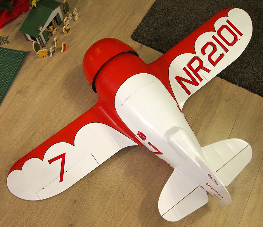

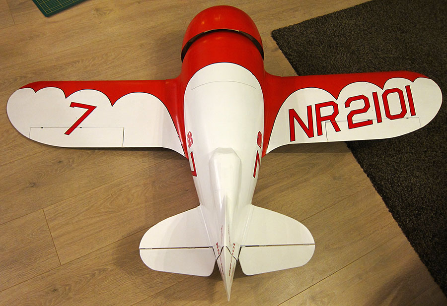

    En toen was het tijd voor de decals. Dit is toch altijd een van de momenten waar ik naar uitkijk in de bouw van een vliegtuig. Het kleurenschema laat een model al tot leven komen, als daar de decals dan nog bij komen dan komt het model, voor mij dan, helemaal echt tot leven.
    Ik ben met de makkelijkste onderdelen, de wielkappen en landingsgestel bekleding begonnen.
    [​IMG]

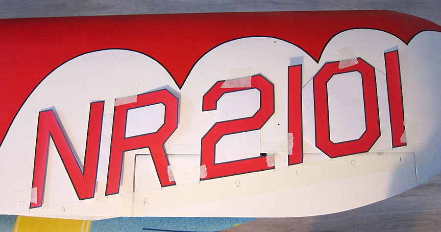

    Daarna ben ik met de vleugel verder gegaan. Bij de wielkappen heb ik de decals nog op het oog geplaatst, mar dat gaat bij de vleugel en romp niet goedkomen. Daar heb ik eerst met op gewoon papier geprinte decals een en ander uitgemeten en goed gepositioneerd. Vervolgens een stuk tape geplakt met merkteken voor de referentie. De grote registratie letters heb ik wel volledig uitgeknipt, maar dat maakt het plaatsen nog best lastig. Zonder de papieren drager nemen de decals makkelijk een verkeerde houding aan en zijn ze best kwetsbaar. Het is dus een geduldig klusje die zeer niet moet overhaasten, dan is een goed resultaat geen probleem. Ik ben in ieder geval zeer tevreden met het resultaat.
    Het uitlijnen met behulp van de proef decals.
    [​IMG]
    [​IMG]
    En dan het eindresultaat na een paar uurtjes knippen en plakken.
    [​IMG]
    [​IMG]
    [​IMG]
    [​IMG]
    [​IMG]
    Toch wel mooi spul dat decal papier. Daar zijn best mooie resultaten mee te behalen.
