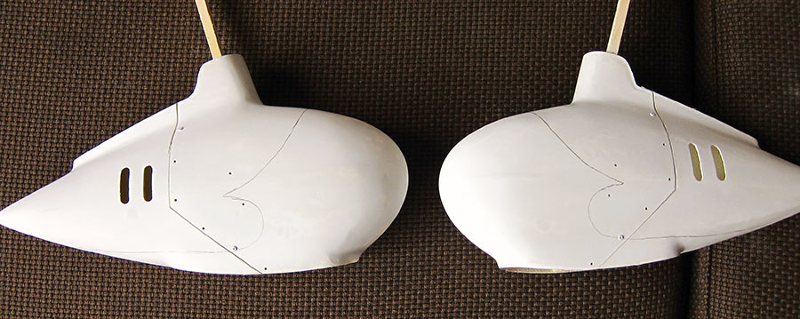

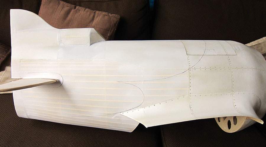

    De romp is inmiddels in de laatste laag witte primer gezet, de paneellijntape is verwijderd en de romp is voorzien van de klinknagels. Nu kan de Gee Bee van een echt kleurtje voorzien worden.

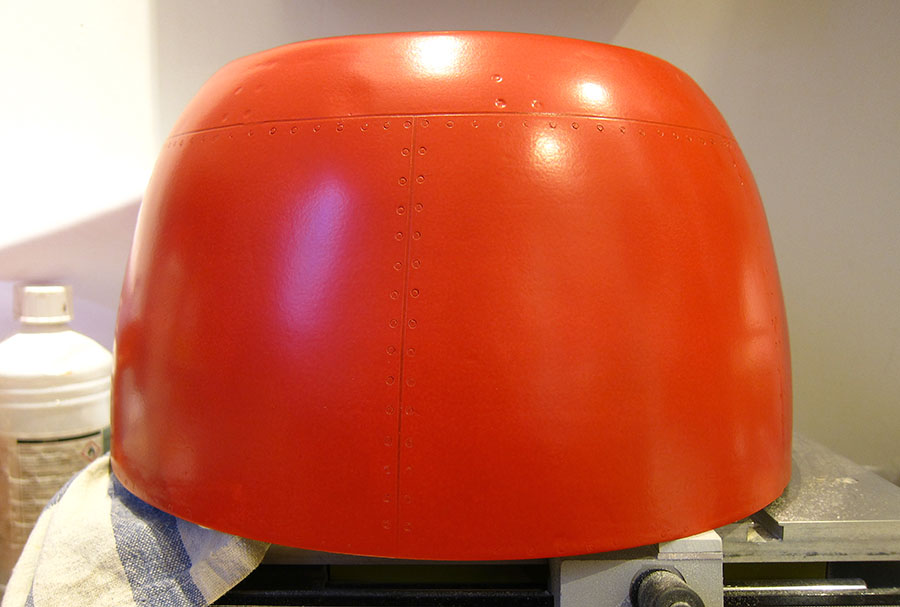

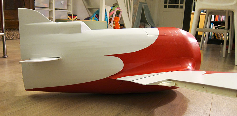

    Het eerste kleurtje zit er op. Eigenlijk zou ik eerst met alle witte delen moeten beginnen, maar ik kon het niet laten om eerst de motorkap rood, brandweerwagen rood, te schilderen. De paneellijnen en klinknagels komen mooi uit de verf :D. De verf is acrylverf met het rolletje gerold. Ik had geen zin om met autolak te gaan spuiten, daar is het weer ook niet helemaal naar. Nu kan ik het schilderwerk gewoon binnen doen, al zou het met spuitwerk net iets strakker worden, het rollertje geeft ook een zeer goed resultaat.
    [​IMG]
    Nu eerst verder met alle witte delen.
    groeten kjel

    Heel mooi resultaat inderdaad! Strak! Leuk om het eerste onderdeel in het rood te zien

    Wow! Dat maakt een geweldige indruk!

    En met de roller heb je tevens schaal afwerking . Bekijk echte vliegtuigen maar eens .
    Kjel Postema vindt dit leuk.

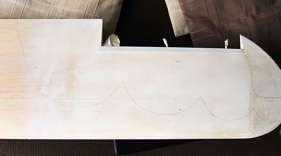

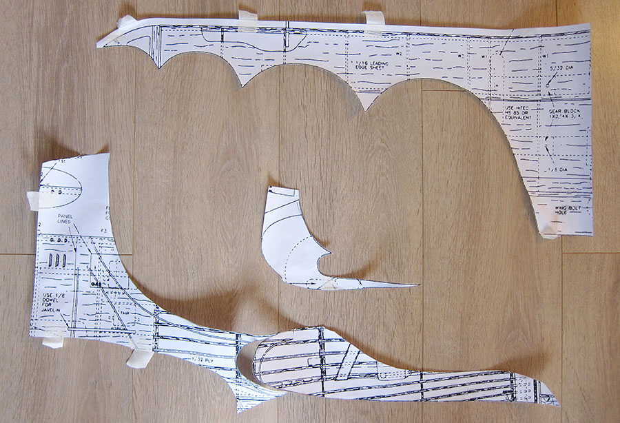

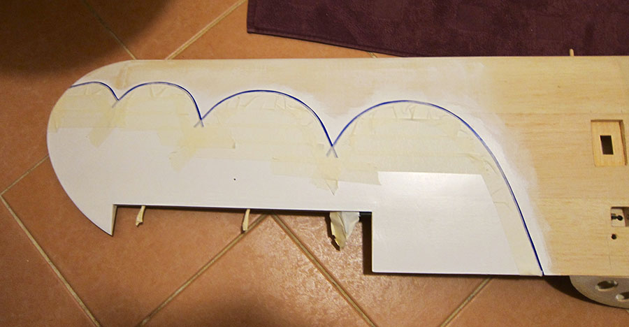

    Om het kleurenschema links, recht, boven en onder een beetje symmetrisch te krijgen heb ik een paar sjabloontjes geknipt uit de bouwtekening. Ondanks dat het maar twee kleurtjes zijn is het toch nog best een lastig kleurenschema om mooi te krijgen.
    [​IMG]
    Vervolgens de sjablonen met een paar stukjes schilderstape op de vleugel en de romp geplakt en met een potlood afgetekend. In het kader van de gewichtsbesparing schilder ik alleen wit wat wit moet zijn. Of het veel gewicht bespaard, geen idee?

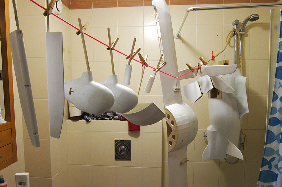

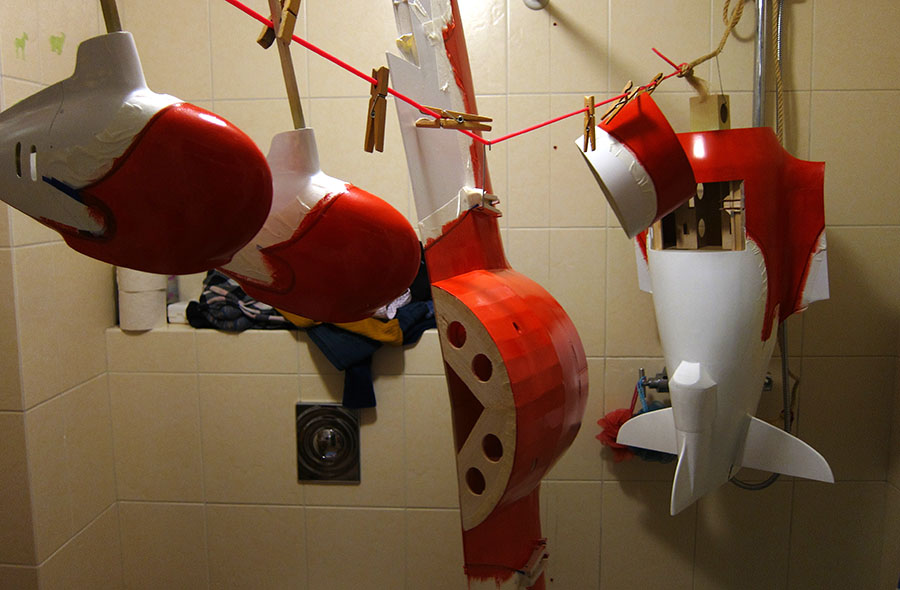

    Het eerste laagje wit zit erop en "de was hangt te drogen" :D.

    Mooi gezicht, zo'n Bee in delen aan de waslijn :)

    Hangt er nou een BH tussen? ... daar rechts van de rolroeren? :confused:

    Ja, natuurlijk. Als ze in de lucht haar maiden maakt, kan ze toch niet met naakte poten?!

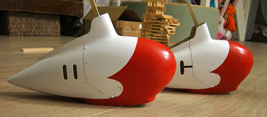

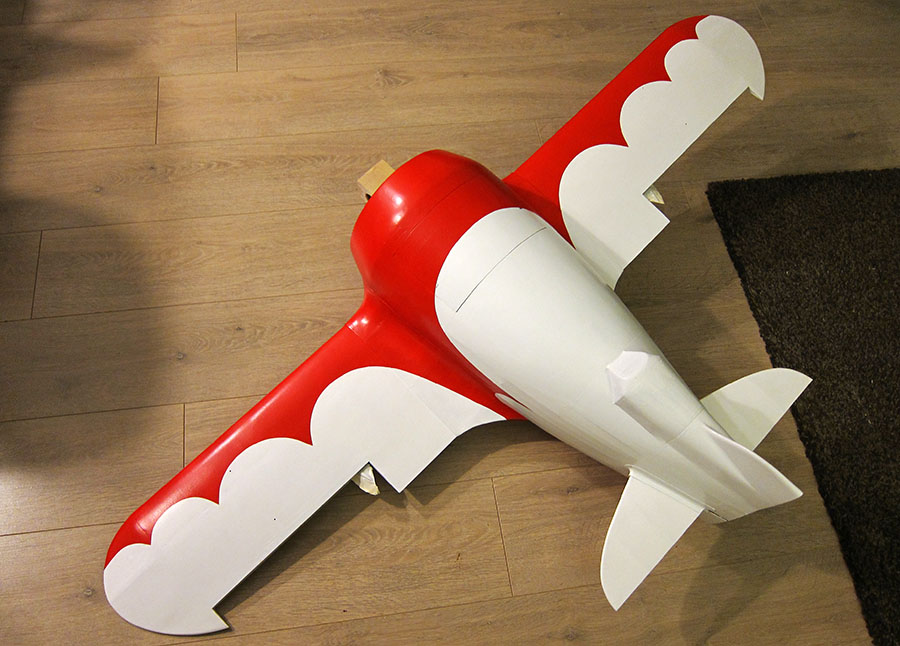

    Het afplaktape is er af. Een paar kleine plekjes om bij te werken, maar eerst kijken hoeveel daarvan onder het biesje verdwijnt dat er nog op moet. Maar ik ben dik tevreden tot nu toe met het resultaat.

    Tjonge wat mooi!
    Ben benieuwd hoe hij vliegt
