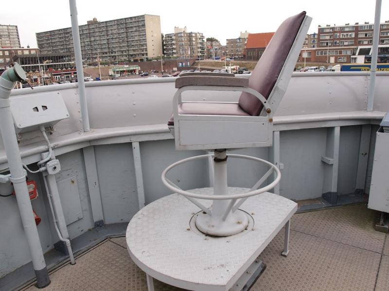

    Ben maar eens begonnen met de afwerking van de opbouw. Afgezien van twee kisten op het bovenste dek zag ik ook nog een mooie kapiteinsstoel op de foto's. Kortom : aan de slag !:banana:
    Eerst in het echt
    [​IMG]

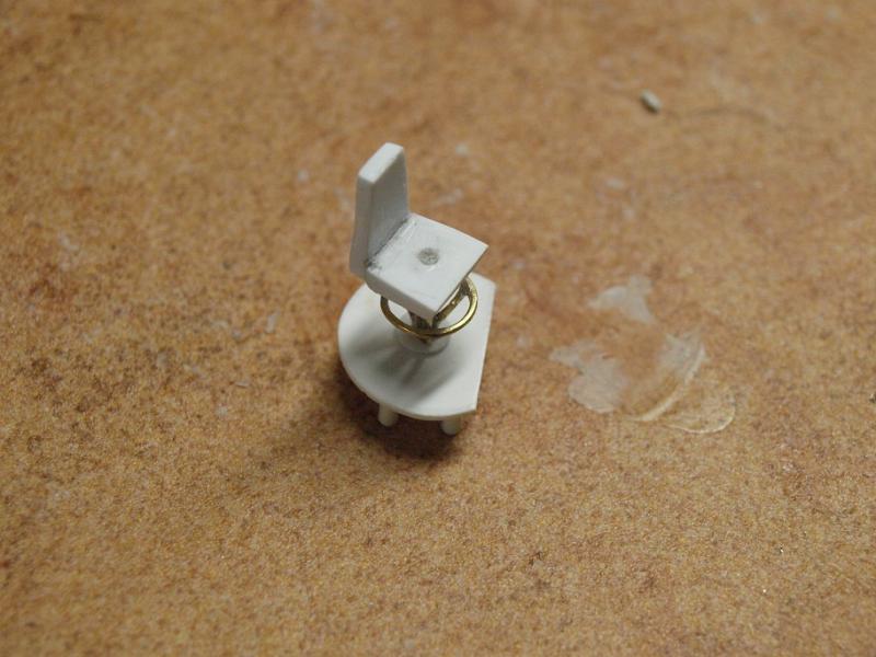

    En aan de slag met solderen. Dat was een heel gepiel want de voetensteun bestaan uit 5 delen van 0,8mm en 2 mm en dat moest stuk voor stuk aan elkaar zonder de al gemaakte verbindingen weer los te krijgen.

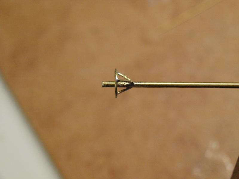

    Goed mikken met de brander :sniper:. Deze heb ik van Dremel en is helemaal geweldig, de vlam is instelbaar, je kan de vlam fixeren en met een beweging aan en uit doen. :thumbsup:
    Een nat lapje op verbindingen die in de vuurlijn liggen doet ook wonderen. :teacher:
    Het resultaat van opzij :
    [​IMG]
    en van boven
    [​IMG]

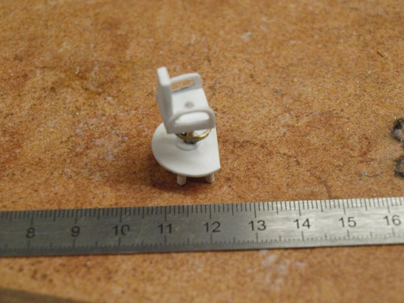

    De leuning, zitting en de verhoging zijn gewoon weer van polystyreen want we moeten wel het gewicht in de gaten houden.
    Het tussenresultaat :
    [​IMG]
    En met de leuningen en een centimeter erbij om de grootte te laten zien.
    [​IMG]
    En de smaak te pakken dus met het trapje van Paul in gedachten maar meteen doorgegaan met solderen
    Zo gaat het dus niet :
    [​IMG]
    Met deze methode fixeer je de afzonderlijke onderdelen wel maar het tape vliegt in de fik als je de vlam er net iets te dicht bij houdt. Omdat de breedte van het trapje zo'n 7,5 mm is gebeurt dit dus nogal vlug.
    De boel opnieuw gesoldeerd maar dan elk onderdeel apart met een tangetje vastgehouden en dan lukt het dus wel :
    [​IMG]
    Het trapje is overigens 4,4 mm hoog dus de afwijkingen zien er hier erg groot uit maar in werkelijkheid is het nauwelijks zichtbaar.

    Ik mag hopen dat het trapje toch minstens 4.4 cm is, 4.4 mm is bijna nanoschaal.
    Maar ook bij 4,4 cm zeer knap "priegelwerk", net als de stoel.

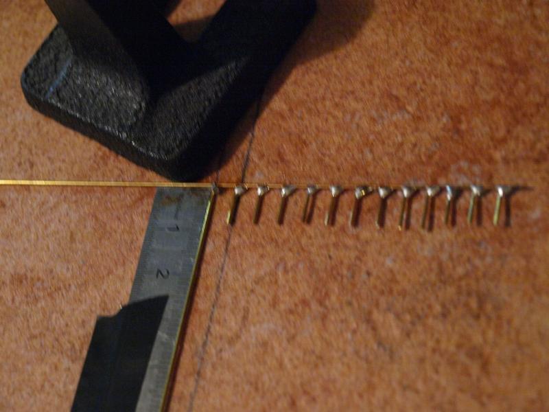

    De eerste in messing uitvoering, Hier de onderdelen na de voorbereiding
    [​IMG]
    met behulp van de klemmen op de soldeerhulp de treden rechtop en in de juiste hoek
    [​IMG]
    Maar ja, weer niet nagedacht dus dit is m wel maar uiteindelijk te zwaar dus terug naar polysytreen :
    [​IMG]
    En de eerste is af. (moet natuurlijk nog wel op lengte worden gemaakt)
    [​IMG]
    En na een tijdje prusten heb ik er 5. De messing uitvoering gebruik ik naar het achterdek. Daar is het gewicht minder belangrijk.

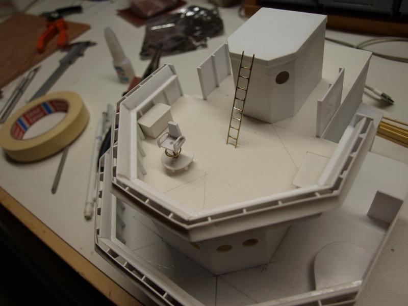

    En we hadden nog tijd dus de ladder in de mast maar eens aangepakt. 28 cm lang met treden van 5mm. Voorzichtig solderen dus.
    [​IMG]
    De geïmproviseerde werkbank.
    [​IMG]
    En na lang en voorzichtig solderen het resultaat.
    [​IMG]
    Toen nog een tijdje gevijld et voilà (3 keer raden waar ik zat) :
    [​IMG]
    Nou de boel nog monteren maar eerst verder met de romp.

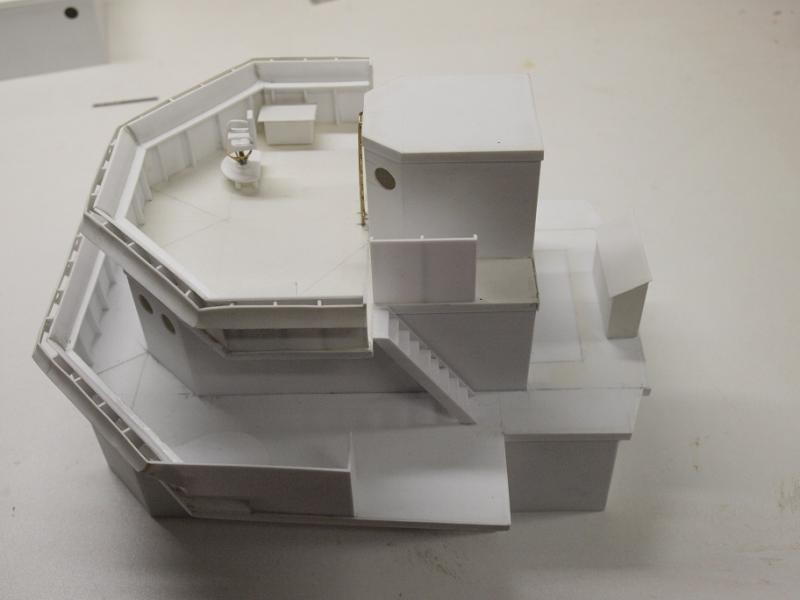

    Kortom, het was nogal druk :( en ik heb dan ook weinig gedaan sinds de herfstvakantie. Behalve dan een hoop aanpassingen aan de Weser en oeverloos pielen aan de romp van de Onversaagd om alle fouten als gevolg van het geweldige spantenplan eruit te krijgen.
    Ik heb nog even overwogen helemaal opnieuw te beginnen maar uiteindelijk is het toch wat geworden. Niet letten op de zakkers want het is maar grondverf en ik moet toch nog verder plamuren. Kleine oneffenheden dus de autoplamuur kan uit de la ipv. polyesterplamuur. Stinkt niet en is ook zo droog en dat houdt de atmosfeer thuis goed.
    [​IMG]
    Ok, het is geen spectaculaire vooruitgang maar er is meer. Na weer wat andere foto's te hebben gevonden kwam ik erachter dat de 1e verdieping van de brug niet goed was. In 1956 was er nog een omloop mogelijk achterlangs en dat betekende dat de zaag erin moest.
    [​IMG]
    Detail met de helft van de trapleuning en de valggenkast
    [​IMG]
    En de deuren. Het zijn er maar een paar maar wel in 3 verschillende afmetingen dus serieproductie hoeft niet. De eerste twee uit 0,3 en 1,0 polysyreen gesneden.
    [​IMG]
    De eerste deur met de klemmen erom, de scharnieren volgen nog.
    [​IMG]
