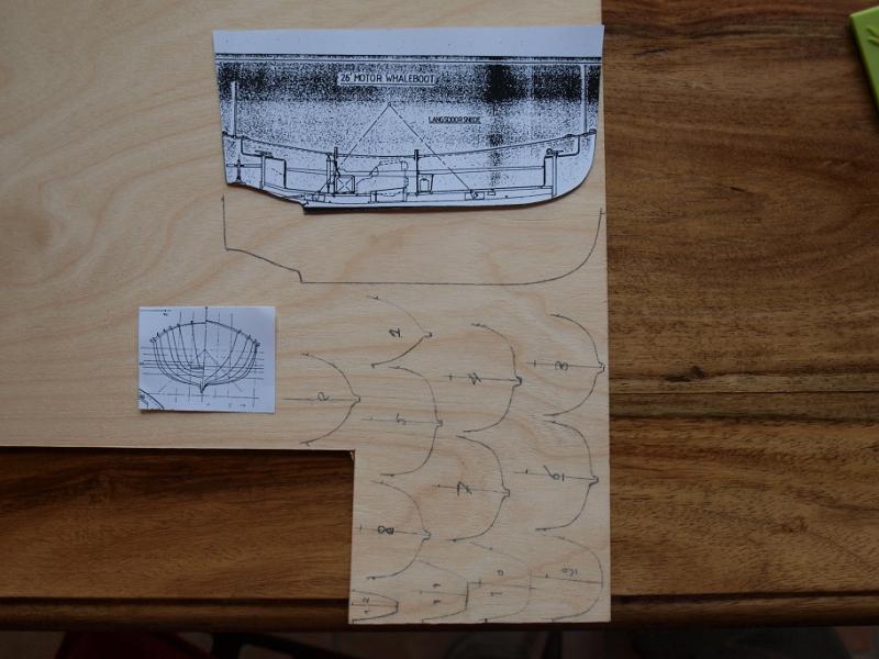

    Dus zo gedaan. Eerst de tekening maar een bekeken. En ook hier was de hele boel absoluut verkeerd verschaald. De lengte doorsnee moest terug naar ca. 58% maar het spantenplan terug naar 44%. Gooi het maar in mijn pet maar als je niet oplet heb je toch een heel ander eindresultaat.
    [​IMG]

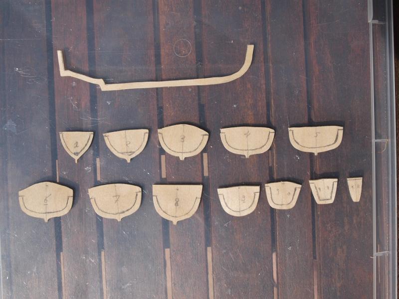

    Toen verder gegaan en de spantjes maar uitgetekend op 2mm multplex.
    [​IMG]
    En toen kwam het hoor. Leuk zo klein bouwen en hoezo breekbaar ;)

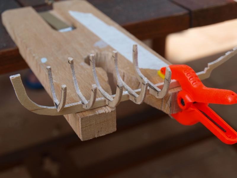

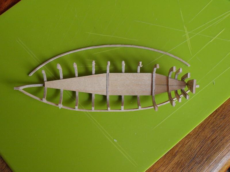

    Nadat ik de spanten had uitgetekend begin het traditionele figuurzagen (jawel, met de hand :yes:) aan de tuintafel in Frankrijk. Bijzonder hoor, 2 mm dik spul zagen is best makkelijk maar ook zo weer stuk. En na het zagen de spanten een voor een aan de kielbalk gelijmd. Wel een kleine inkeping om nog enig verband aan te brengen.
    [​IMG]
    En nadat alle spantjes erop zaten zag het er zo uit :
    [​IMG]
    En toen moest ik gaan beplanken en dat is bij dit formaat eigenlijk niet goed te doen dus maar een extra vloertje gemaakt om wat stevigheid te krijgen.
    Als de whaleboat straks af is zie je hier niets meer van want de motorkast komt hierop te staan en over de resterende vloer komt een net blokrooster.
    [​IMG]
    En zoals je ziet ook al begonnen met het eerste latje van 1 mm berken triplex.

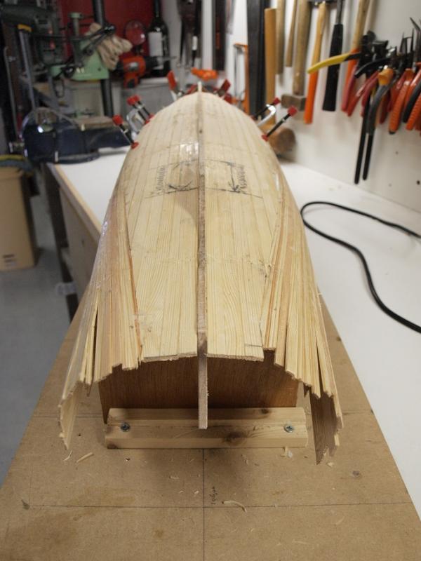

    En stap voor stap ging het verder. Omdat de lijmverbinding eerst goed moest zijn voordat het volgende latje erop mocht duurde het wel wat lang. Maar in het zonnetje, met de prachtige Franse natuur om je heen is dat helemaal niet erg.
    [​IMG]
    Een paar latjes verder begint het resultaat er te komen :
    [​IMG]
    En weer veel latjes verder :
    [​IMG]
    En dan het ruwe resultaat :
    [​IMG]
    [​IMG]
    En nu maar schuren etc.

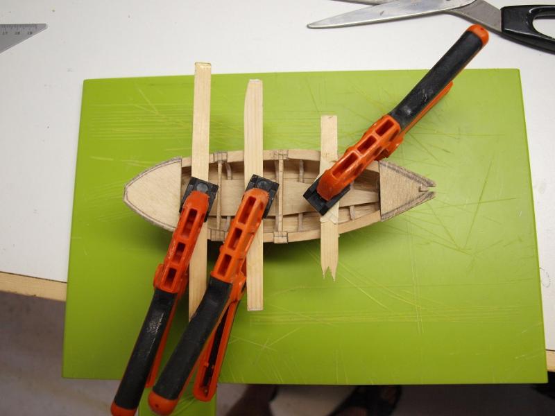

    Ondertussen al lang weer terug van vakantie en natuurlijk wel verder met het tussendoortje en het moederschip.
    Hier ben ik begonnen met het voorbereiden van de rand van de sloep :
    [​IMG]
    En nog iets duidelijker :
    [​IMG]
    Dan de rest van de rand ertussen :
    [​IMG]

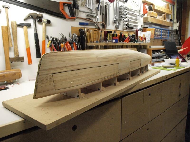

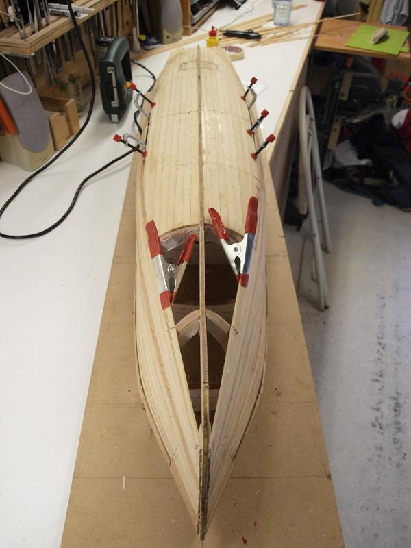

    En hoe stond het met de romp van de Onversaagd zelf ? Die mocht nl. niet mee op vakantie :(:(, iets met ruimtegebrek in de auto en dochters die 'm niet op schoot wilde hebben ;))
    [​IMG]
    Rustig verder bepalnkt dus met nog het een en ander voor de boeg :
    [​IMG]
    en achter de boeg zit ook nog iets wat moet :
    [​IMG]

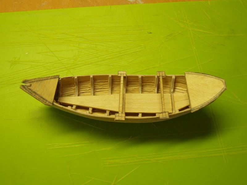

    En aan het sloepje wordt ook nog gesleuteld
    [​IMG]

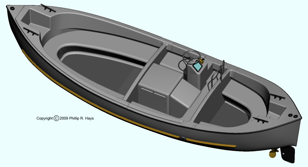

    Heb al weer het nodige moeten aanpassen nadat ik een fraaie tekening van het interieur van een whaleboat had gevonden :
    [​IMG]
    En inderdaad is het niet helemaal hetzelfde maar de stuurstand e.d. klopt wel :yes:

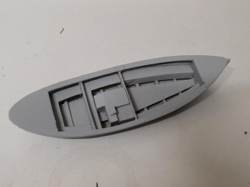

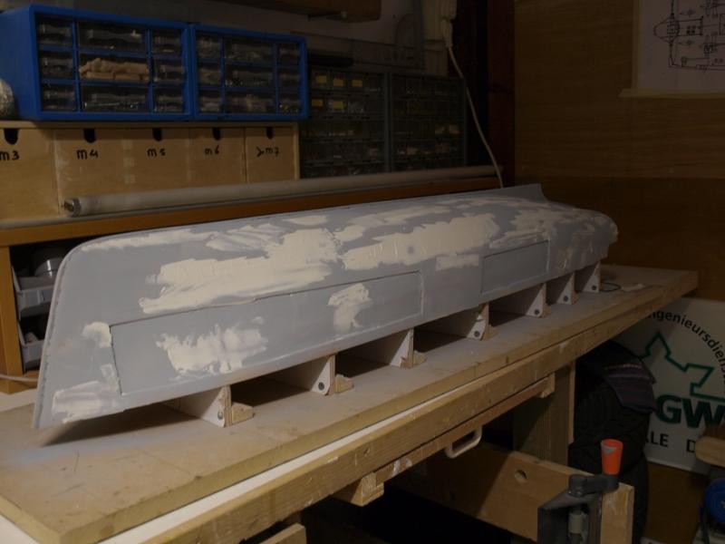

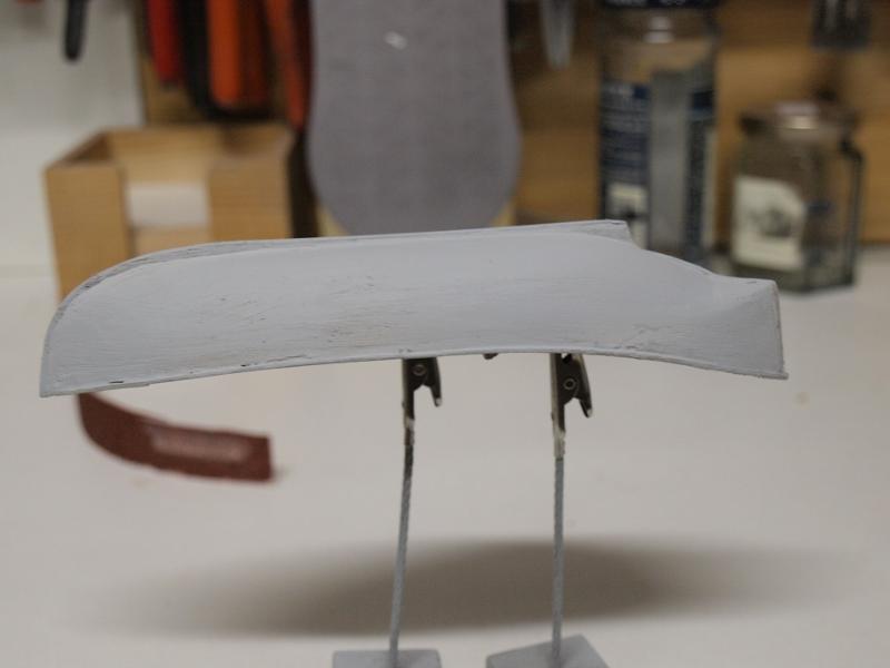

    Maar weer eens een berichtje. Alles staan om en om in de plamuur of wordt geschuurd, dat herhaalt zich vele malen en daar valt niet veel over te vertellen.
    Behalve dan dat ik gewoon plamuur gebruik voor ongeschilderd hout en gewone grondverf uit een spuitbus.
    En hoe ziet dat er dan uit :
    [​IMG]
    En het sloepje :
    [​IMG]
    Aan de sloep heb ik nog wel iets meer gedaan want ook het interieur moet worden gebouwd en dat is bewerkelijker als dan de romp.
    [​IMG]
    Hierna komen de vlonders in de sloep en wordt de romp van de Onversaagd bekleed in glasweefsel en epoxy. De sloep krijgt alleen een laagje epoxy want die heeft niets te houden.

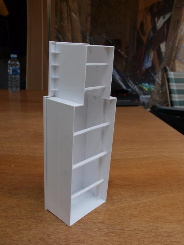

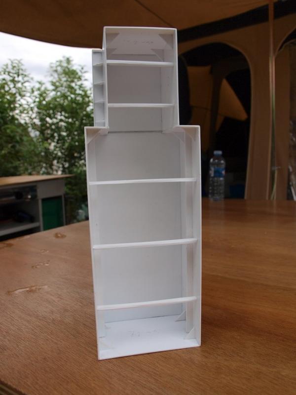

    Fiks en fluks aan de slag gegaan (na ruim 10 dagen te hebben rondgelummeld) en begonnen met de dekhut.
    [​IMG]
    Voor de eerste keer met polystyreen ( 1mm zijkanten, dekken 2mm ) aan de slag i.p.v. multiplex (voor de hele opbouw dan) en dan merk je pas echt hoe slap dat spul eigenlijk is. Zonder verstevigingen lukt het echt niet dus dit maar eens grondig toegepast.
    [​IMG]
    En nog een van de zijkant dan zie je ook dat de lijsten (0,5mm) er al op zitten.
    [​IMG]
