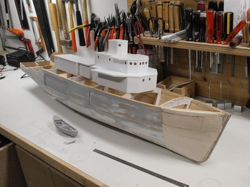

    vervolg opbouw
    Na vele malen meten, opnieuw meten, tekeningen erbij, foto's bekijken, conclusies trekken, alles opnieuw controleren en dan weer van voren af aan, uiteindelijk de opbouw in elkaar gezet en de patrijspoorten gemaakt.
    [​IMG]
    Ook de volgende fout in de tekening tegengekomen. Ook in het spantenplan zit een foutje. Eigenlijk nog het meest doordat er te weinig spanten zijn. De boeg is niet in de juiste vorm dus daar ben ik nu druk mee met behulp van een paar laagjes balsahout. Krijgt al vorm maar heeft nog wel wat schuurwerk nodig.

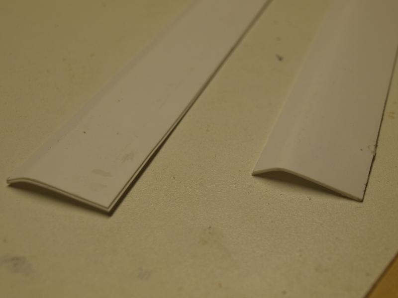

    En na een dag drogen

    Strakke opbouw, de vorm begint er in te komen ;)

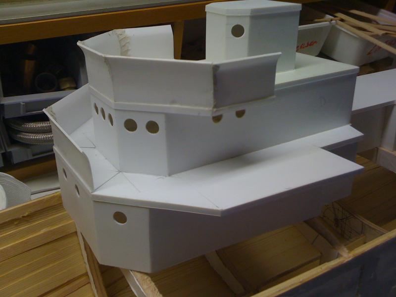

    Het duurde even maar er is wel gewerkt. Het schuren plamuren etc. is niet zo'n fotogenieke bezigheid dus dat slaan we maar over. Het geheel duurt ook wat langer dan normaal dankzij het beperkte spantenplan.
    Wel lekker doorgeknutseld aan de opbouw. De verschansingen (hoe heet dit echt ?) zitten er grotendeels op

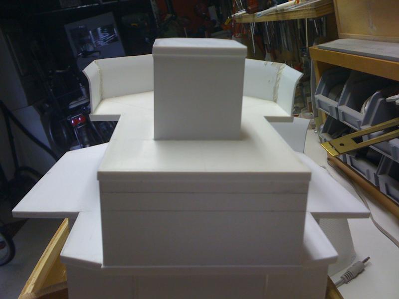

    En van achteren gezien.

    Ziet er strak uit die opbouw!!
    En die verschansing noem je een "borstwering"

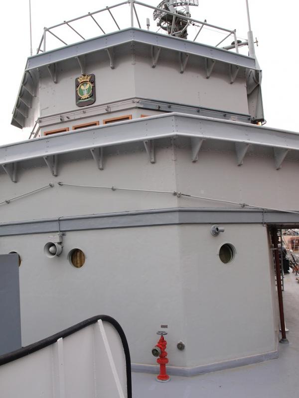

    Borstwering
    Als ik naar de foto kijk op pagina 1 zie ik geen ronde borstweringen maar rechthoekige (uitbouw) constructies voorzien van veel "driehoekige" support structures.
    Zie ik het verkeerd of is de eerste foto fout?
    grt
    Hawser

    Hoi,

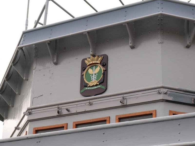

    Nee hoor je ziet het helemaal goed en toch ook niet. Voor de ronde borstweringen zitten een soort schermen die zorgen dat de wind over de brug heen word geleid. Dan krijg je niet de volle laag tijdens het varen.
    Zo is mij uitgelegd maar hoe die dingen heten :confused:
    Hier een foto van voren gezien :
    [​IMG]
    En van dichtbij :
    [​IMG]

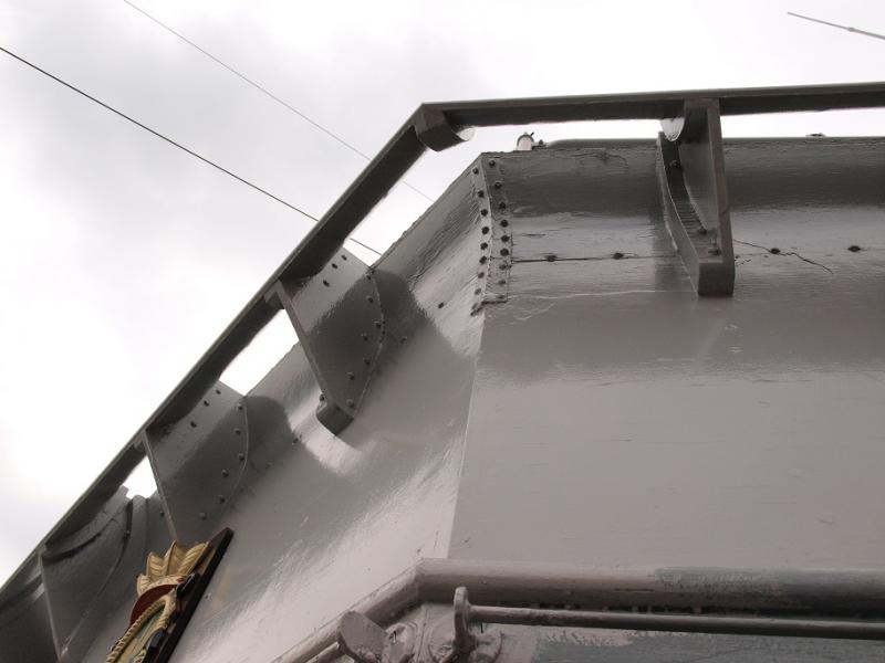

    En van onderaf. Hier kan je echt goed zien hoe de vorm van de borstwering en de luchtgeleider (vind ik wel een goede benaming) er precies uitzien.
    Luc

    Bij ons worden die dingen "wind deflectors" genoemd, of dit ook de officiƫle benaming is zou ik niet durven te beweren.., maar een andere naam zou ik niet kunnen verzinnen.

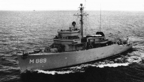

    Nee hoor, dit is een van de vele veranderingen die in de loop van de tijd zijn gedaan. In Schevingen ligt de voormalige Onverschrokken ook met vierkante ramen. Ik bouw de Onversaagd echter zoals hij in 1955 rond voer (of in Den Helder lag want het ding ging bijna direct in de mottenballen tot 1971).
    Hier een foto uit die tijd en dan kan je goed zien dat de ramen nog niet vierkant waren maar er gewoon patrijspoorten op dezelfde plek zaten.
