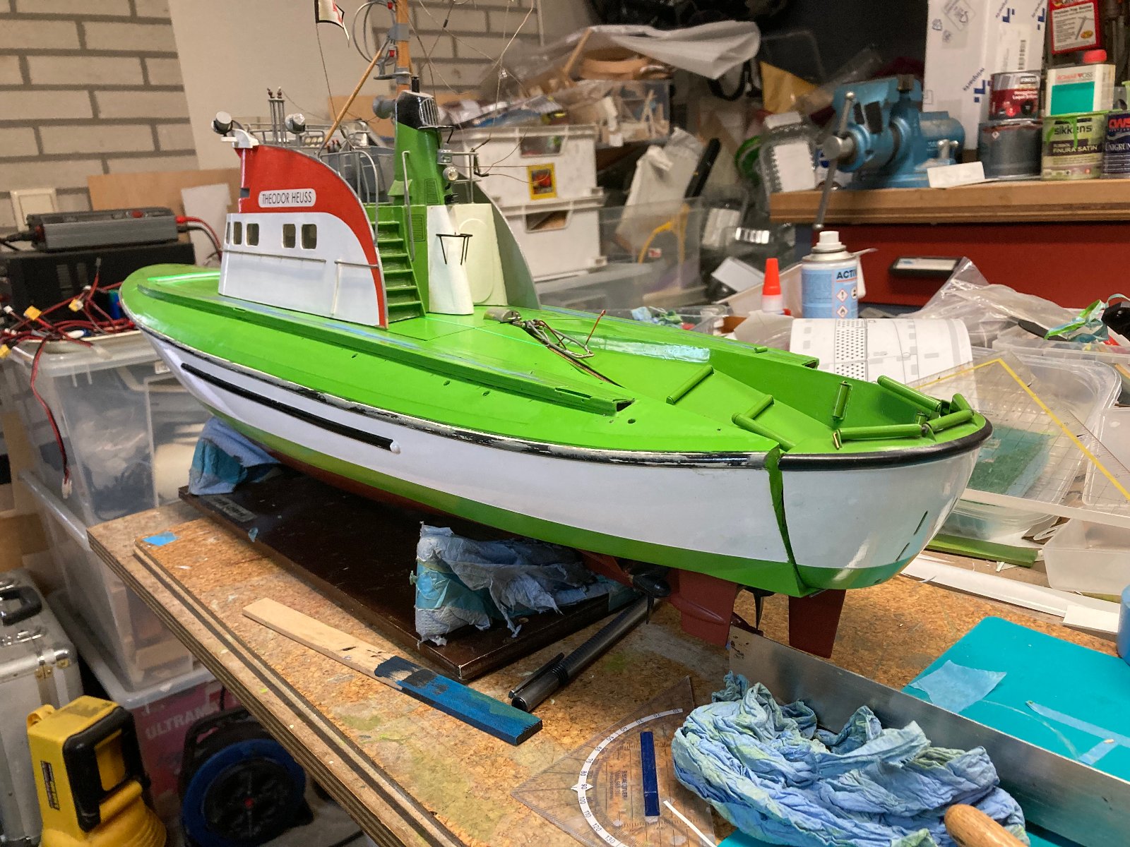

Hup vooruit dan maar, nog een klets verf over het dek, nu het gehele dek...
Badkamer dampig... maar 't stof blijft... déjà-vu... toch weer politoeren met 1.500 tot 3.000 grit...
Het doorschemer effect van de donker grijze grondverf lijkt nu te zijn verdwenen...

Weer flink wezen schuren... nu met polijstpapier 2.000 grit.
Stofdeeltjes er waterproof uit boenen. Nogmaals lak er over???
Toch maar een tentje er om tegen het neerslaan?
Bijkans is de lak erg elektrostatisch door het kwasten? Kèn dat maar zo?

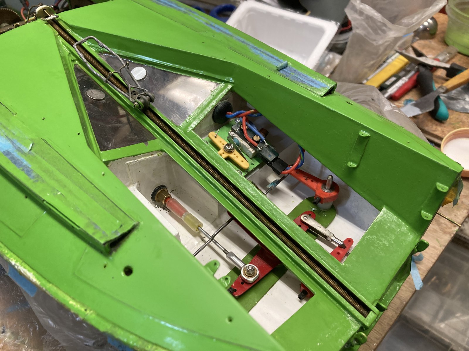

Beestje heeft z'n 'stuurmachine' terug, schilderstape van het doorzicht af gepeld,
Roeren gesteld... De ronde plaatjes zijn magnetjes...

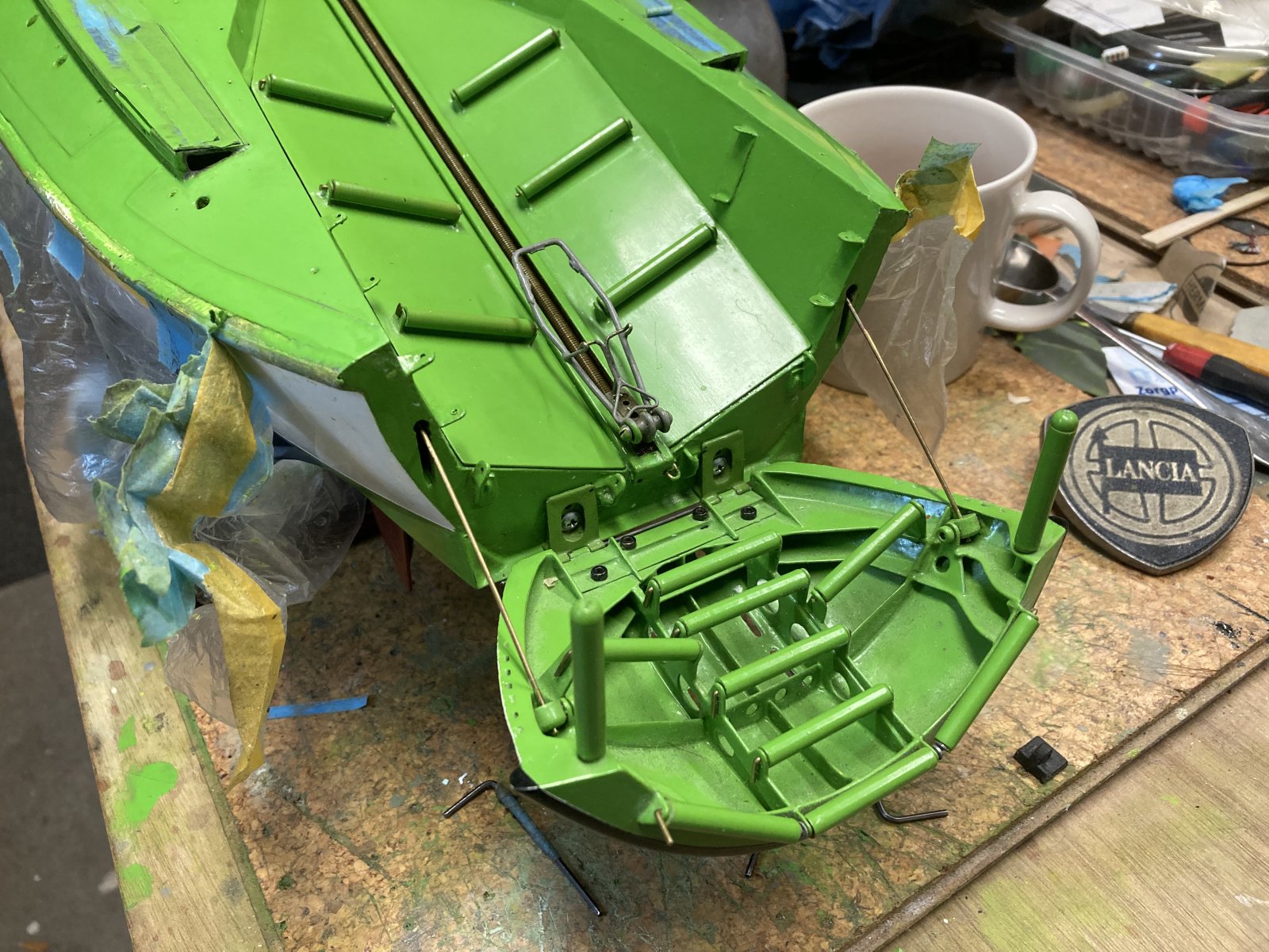

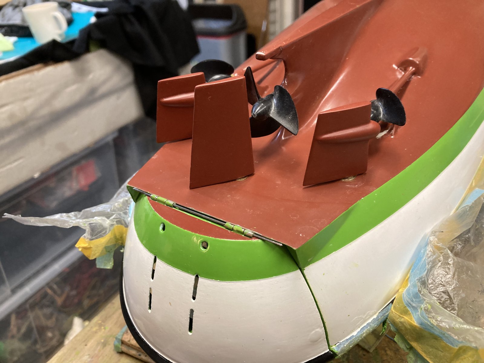

Hupsake, de Heckklap dan ook maar direct in positie, bodempanelen Badewanne,
wel met een klodder vet ingeschoven, ondanks dat, rechts nog een beetje stroef.
Zien of ik dat soepeler kan schuren...
Drie speedprops pro forma op de stek, maar nog niet met Loctite gefixeerd...
Mechanisme werkt nog steeds... maar wat smering was wel nodig.
Rechts van de spindel is het haakje zichtbaar dat de afslag via de gele hevel de microschakelaar bedient.

Nog wat impressies stand van zaken…

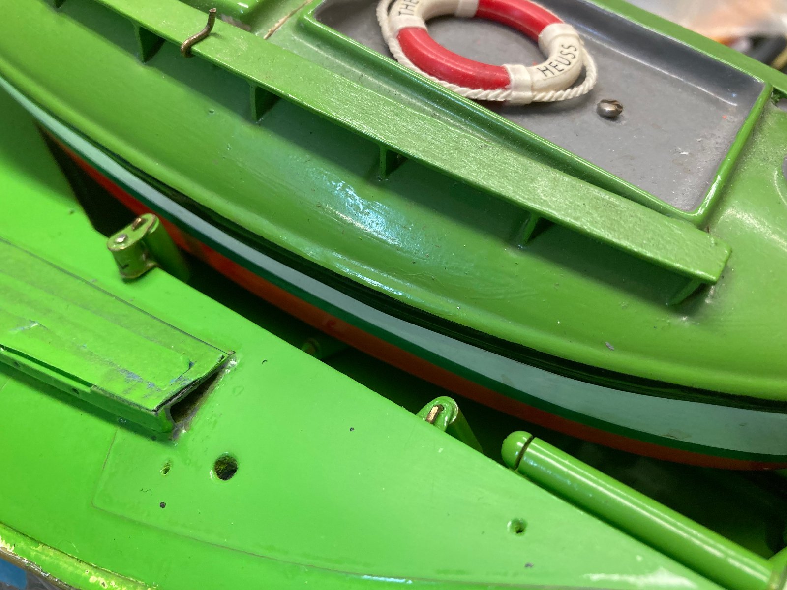

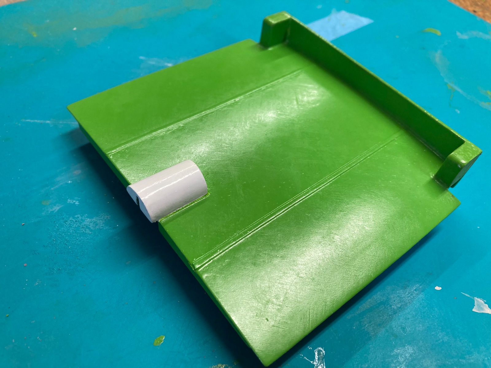

De sluitnaad had ik wat dunner beoogd.
Dan moet er wat materiaal weg op de spiegel waar de scharnierhouder tegenaan geschroefd staat. Tweak voor later…

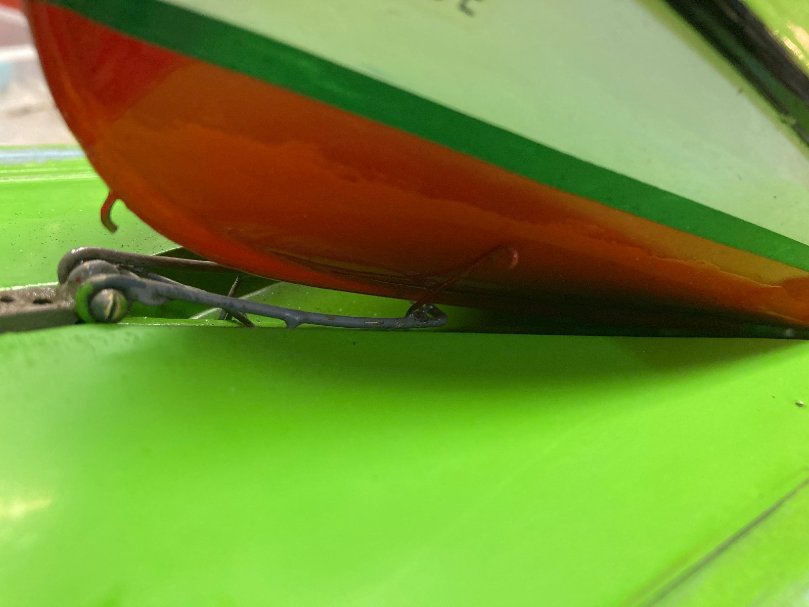

Waterlijn loopt mooi egaal door…
Het scharnier benaderd het origineel, behalve dan de lange stift.
Deze is uit roestijzer, messing of RVS te vervangen. Deze had alleen net de juiste dikte. Grabbelvoorraad… zo werkt dat.

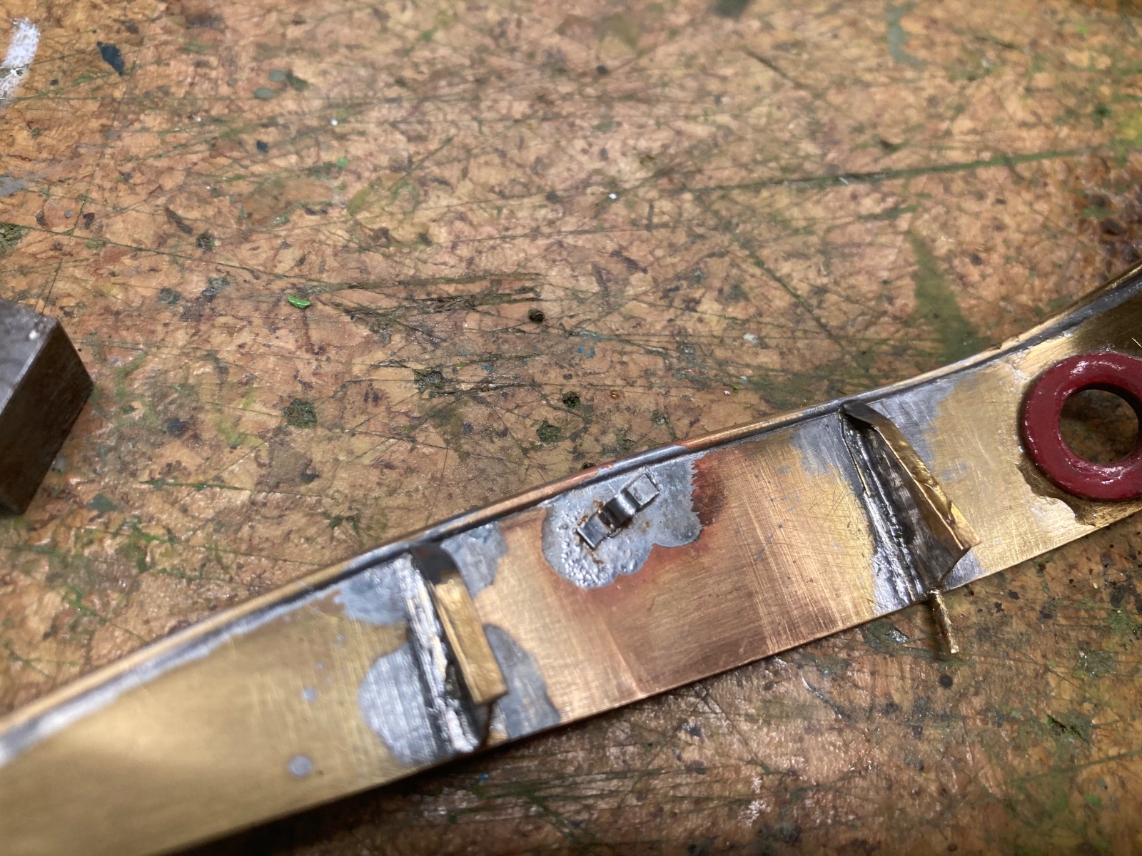

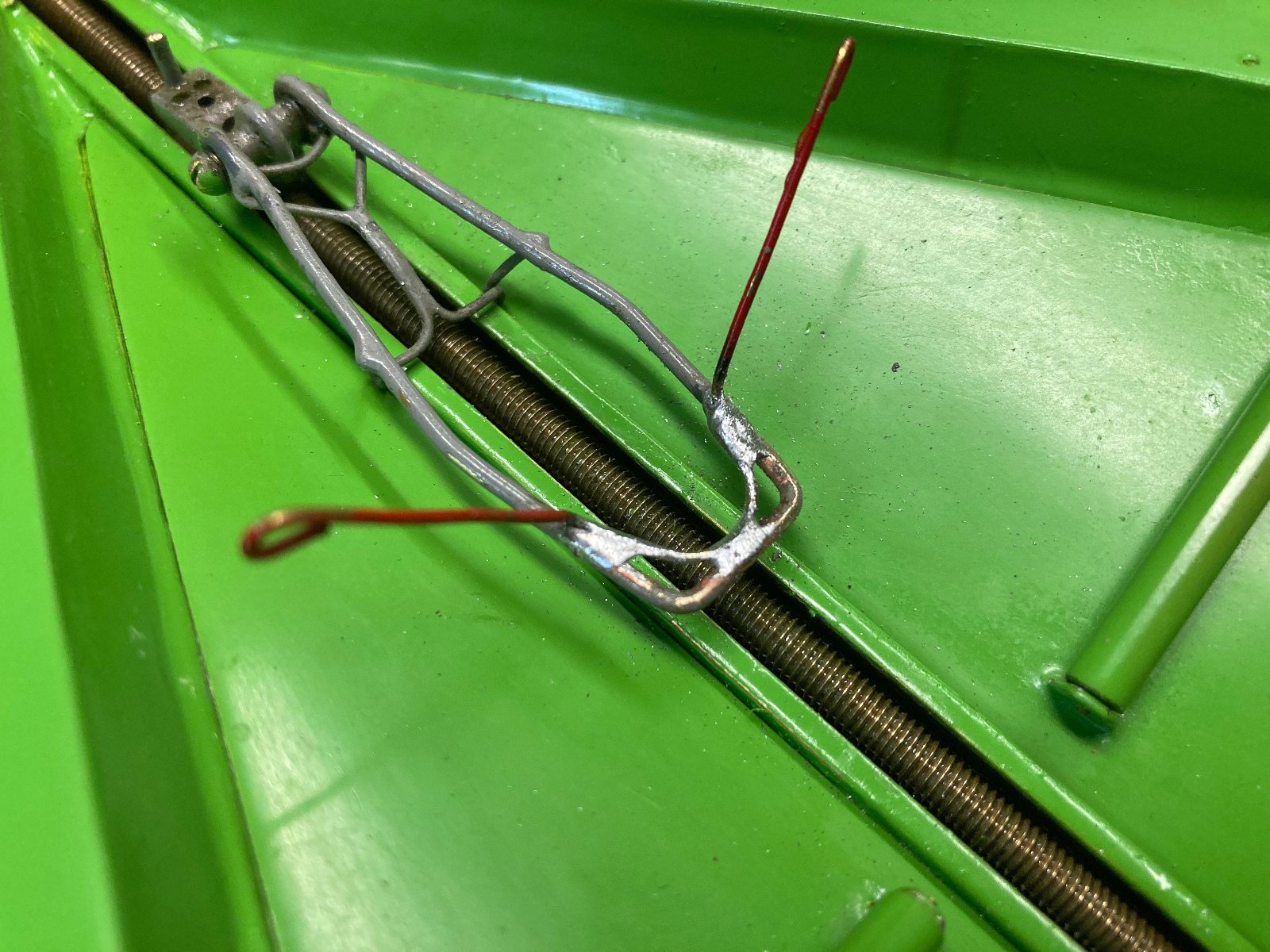

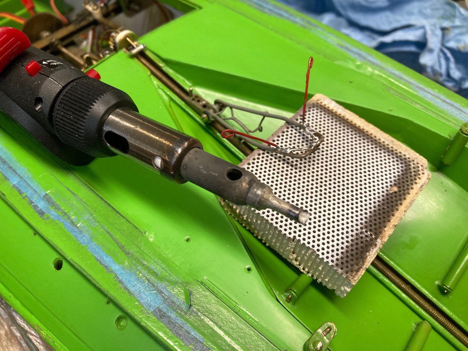

Maar reeds vroeg aan de soldeer... herstel van de pick-up. Die was in de strijd los gekomen.
Pick-up frame is uit koperdraad, de vork uit messing.
Bedoeling is dat je de "Tedje" met groots enthousiasme in de V stuurt, en vol vooruit aan blijft leunen...
Dan in de strijd der multitasking de spindel aan het werk zet, de klep geeft het laatste zetje toe...
Ruw in de radiosoldeer... Gas gestookt boutje... heeft voldoende Joules in de tip om vlot te werken...
Als onderlegger keramisch branderelement uit onze oude CV... voordat die afgevoerd werd door de installateur.
Zeer geschikt om ook zilversoldeerwerk op af te leggen, goede isolator, en verbrand niet als gips.
Voldoende is het gareel, al heel pretty nifty op 50 cm bijziendheid...
Tedje op stand in het vorkje. Ook behulpsaam bij het in het water mieteren...

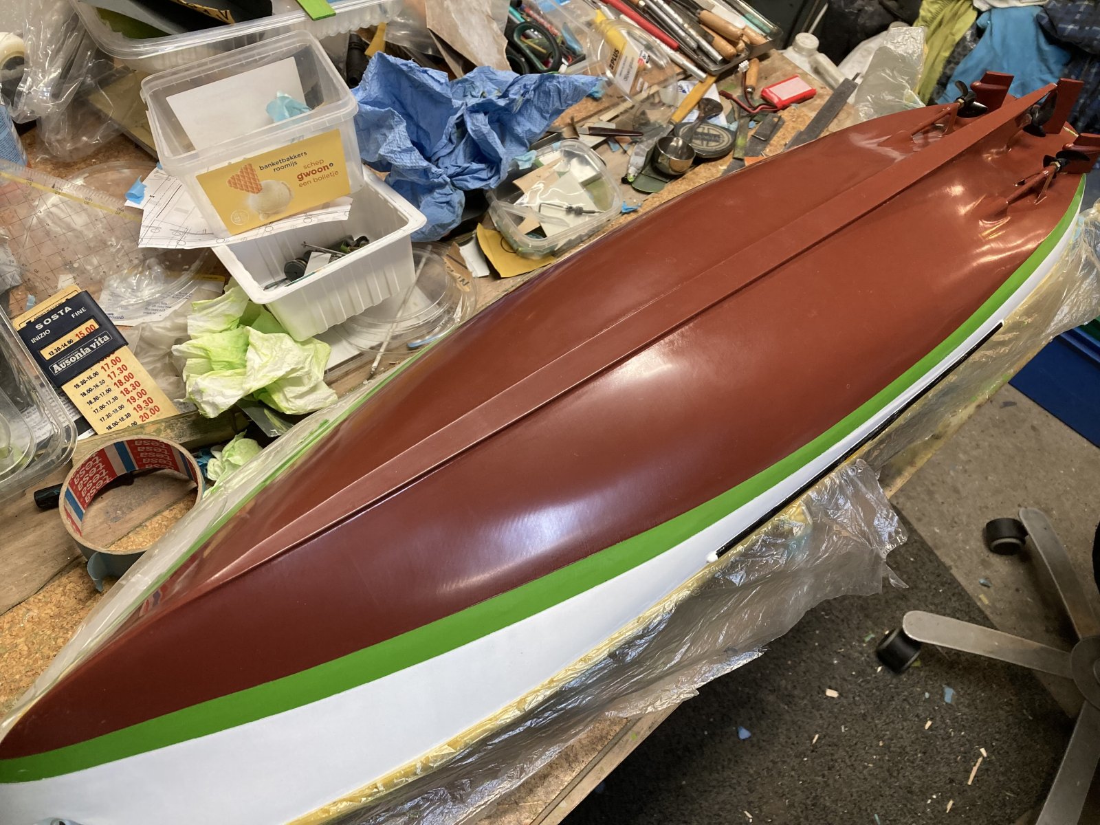

Overigens... de bodem van dit schuitje wordt in groen gezet... niet in de wollige Graupner-sjeu!
Provisorisch een rollertje er bij... maar het Tedje past nog steeds mooi in het kuipje...

Toch wel een beetje deftig aan het worden. De overgangs 'naden' zijn snel doorgepolijst.
Daar in zit nog wel wat retoucheerwerk... Als ik stofvrij had kunnen kwasten was het klaar geweest...

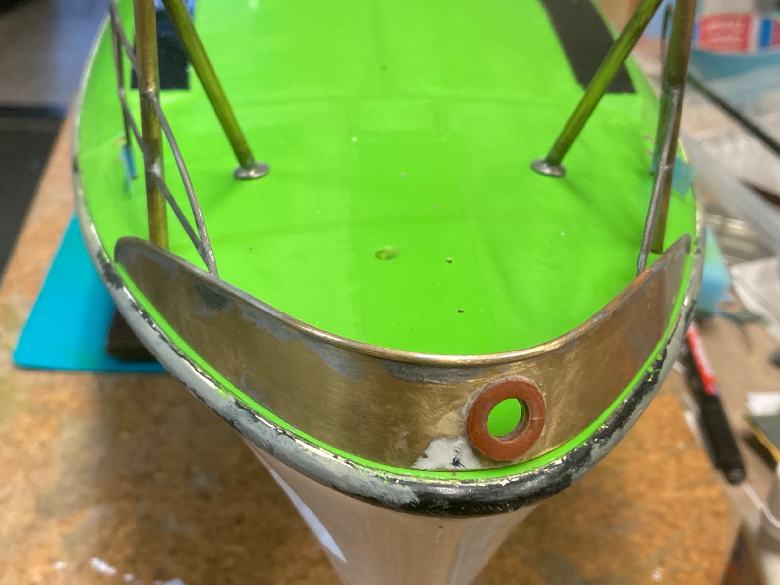

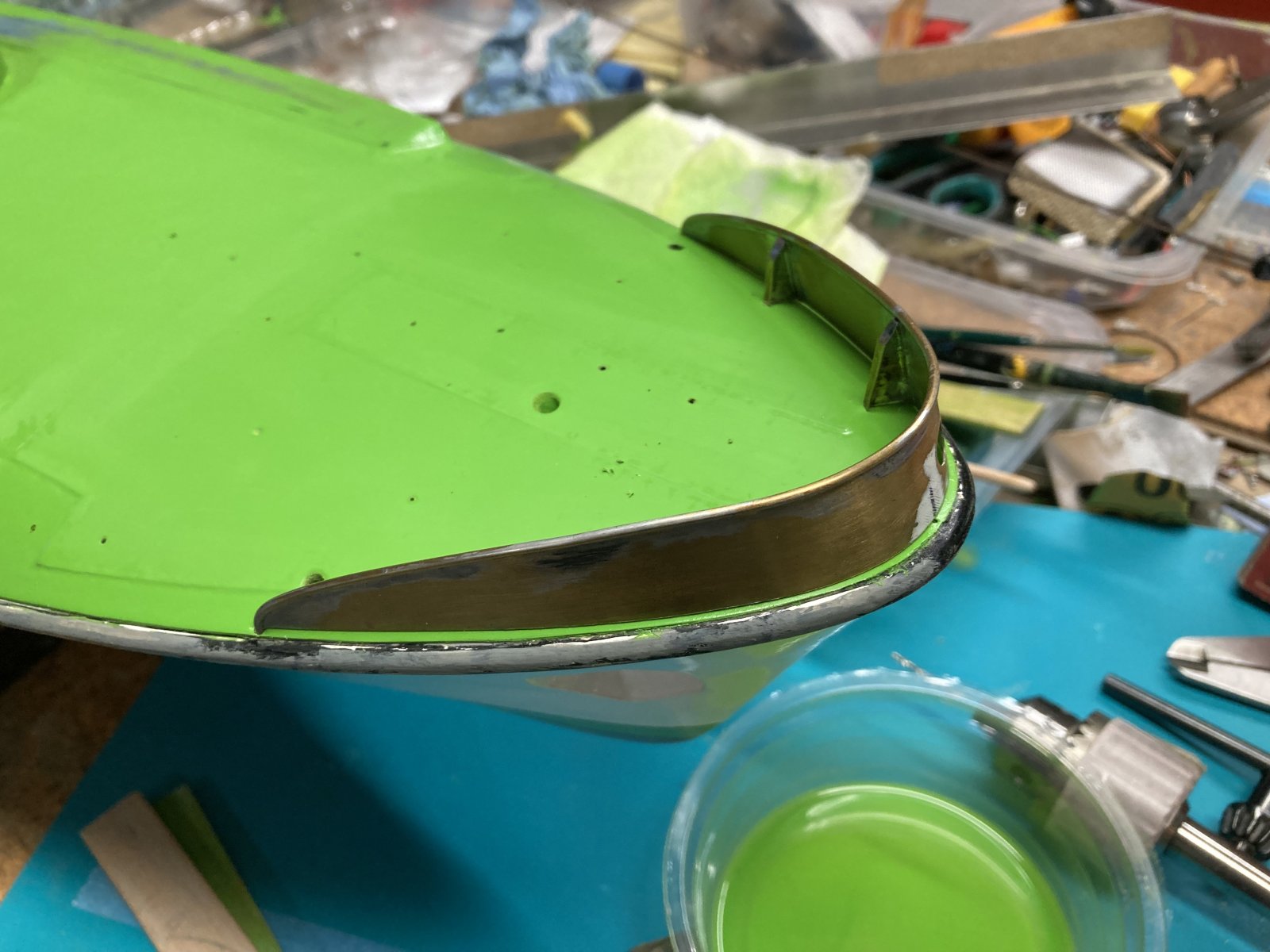

Stootlijst eens opfrissen, lang onder de maskertape gezeten, beschermfolie weg,
dek voldoende onder de lak gezet... zo oogt het weer boot!
De overgang moest vrijgemaakt worden van lakresten...
En dat verliep voldoende netjes.
Nja... schoon schip!

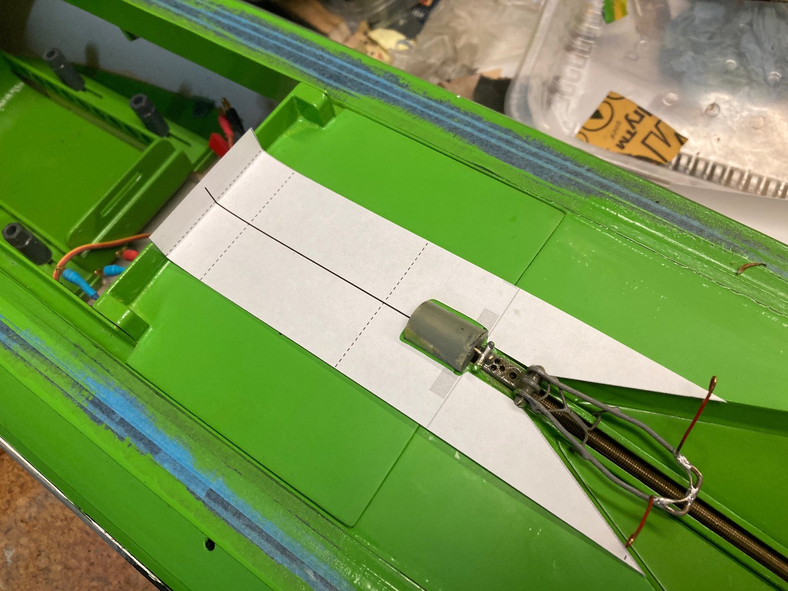

Wilde ik een experiment uithalen, dmv solarfilm, een zelfhechtende polyester folie van Robbe...
Uiteraard uit het jaar 0, matig hechtend, waar nodig met dunne Zapp overtuigd op hechting.
Nog even een sjabloontje erbij om goed te kunnen mikken...

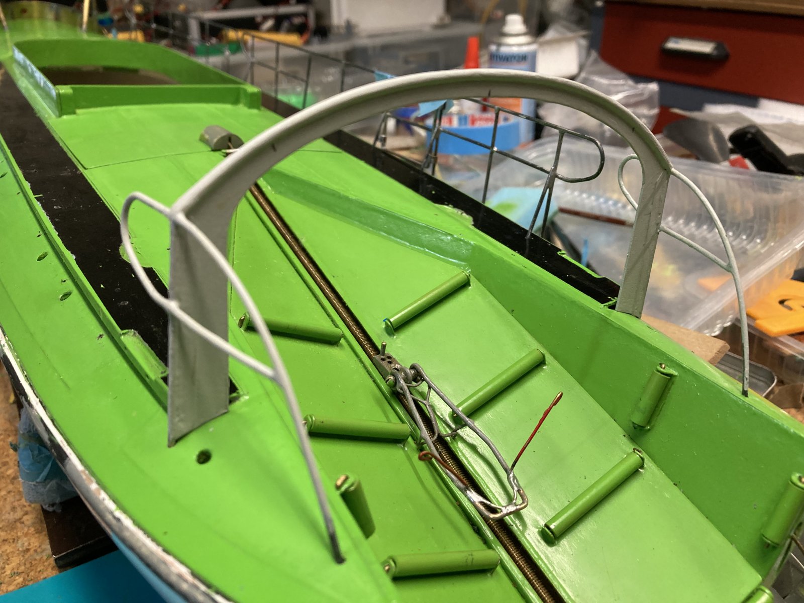

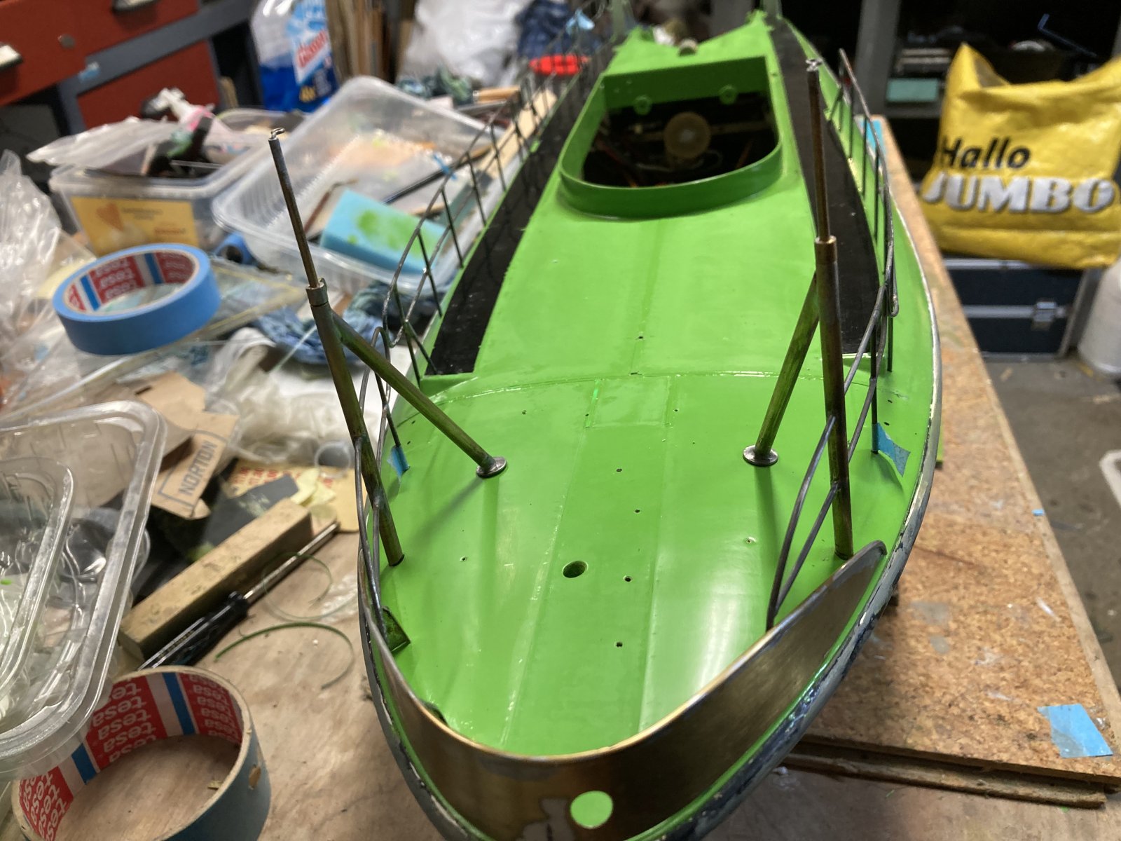

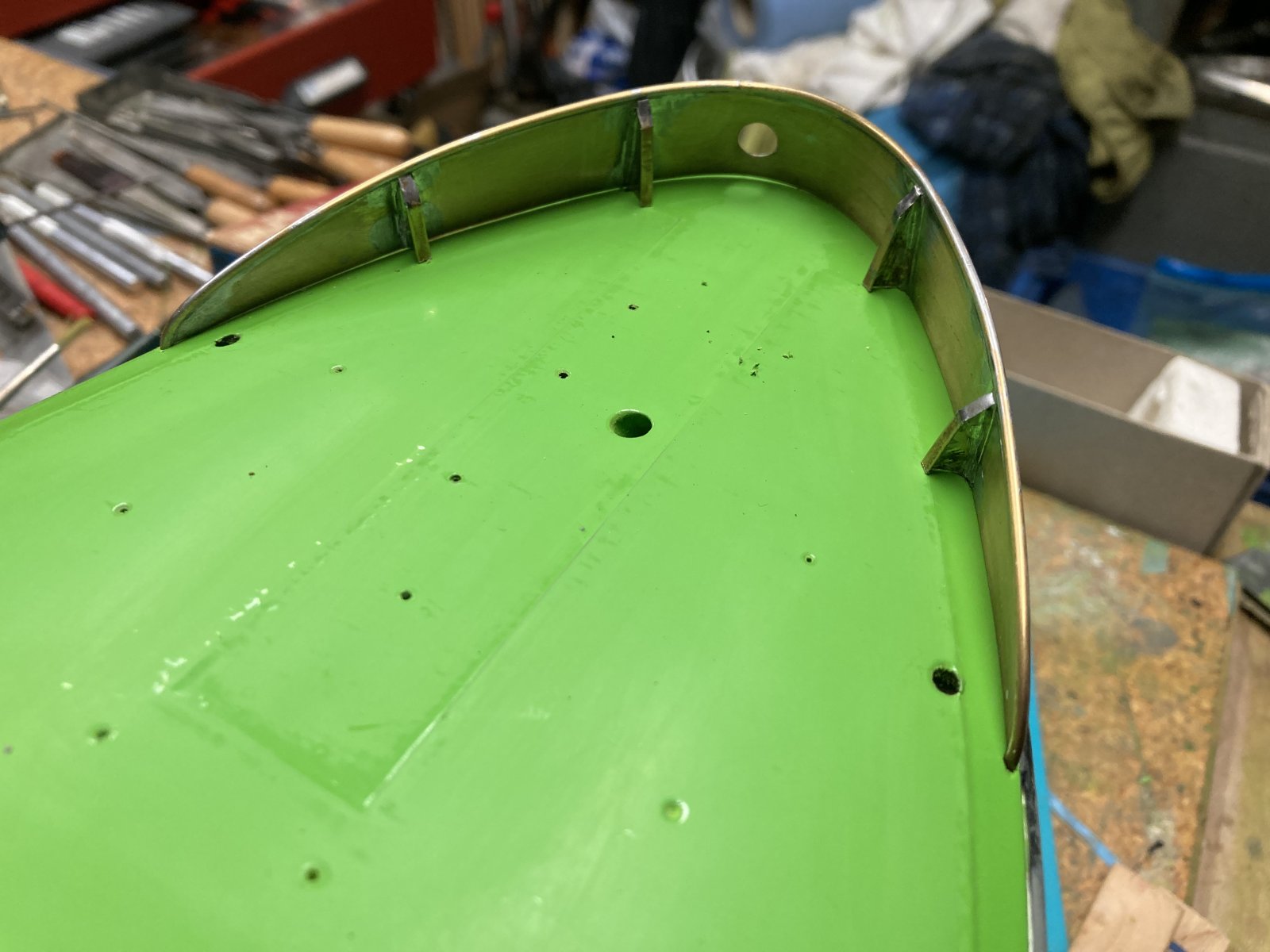

Omdat de bomen weer vol op in het blad zitten... eens kijken hoe dat ook al weer zat met de railingen...

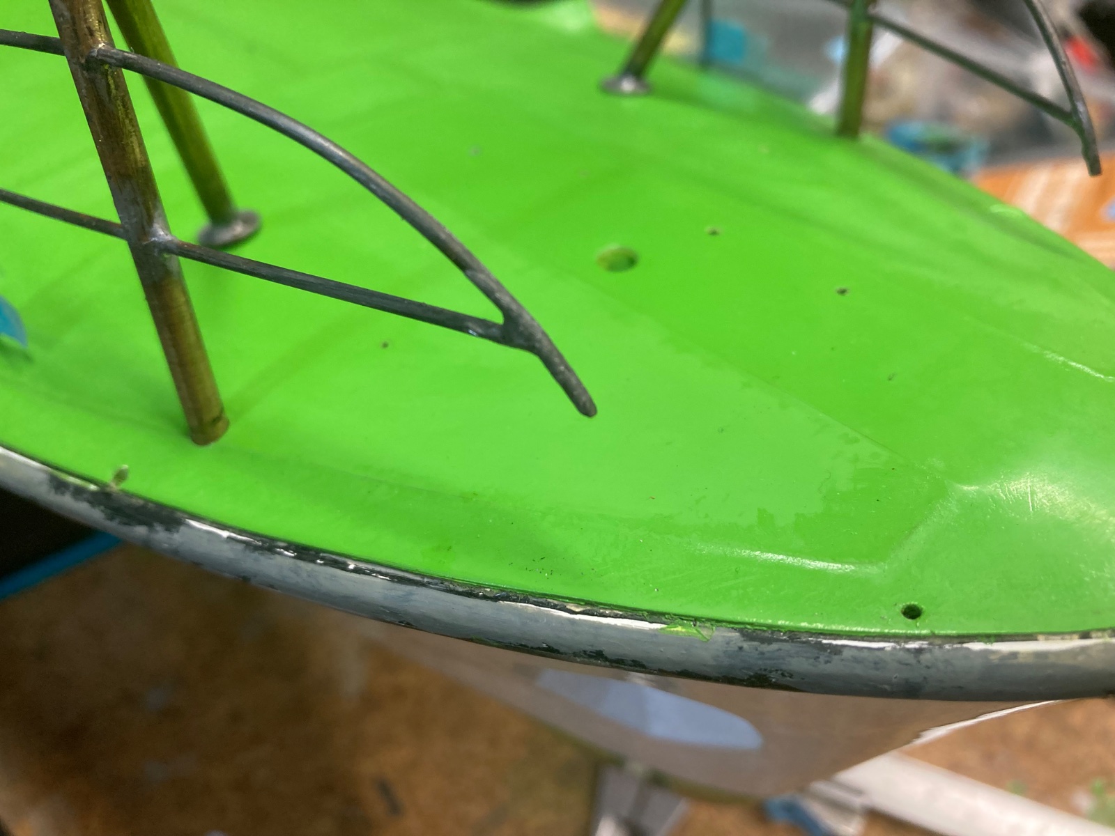

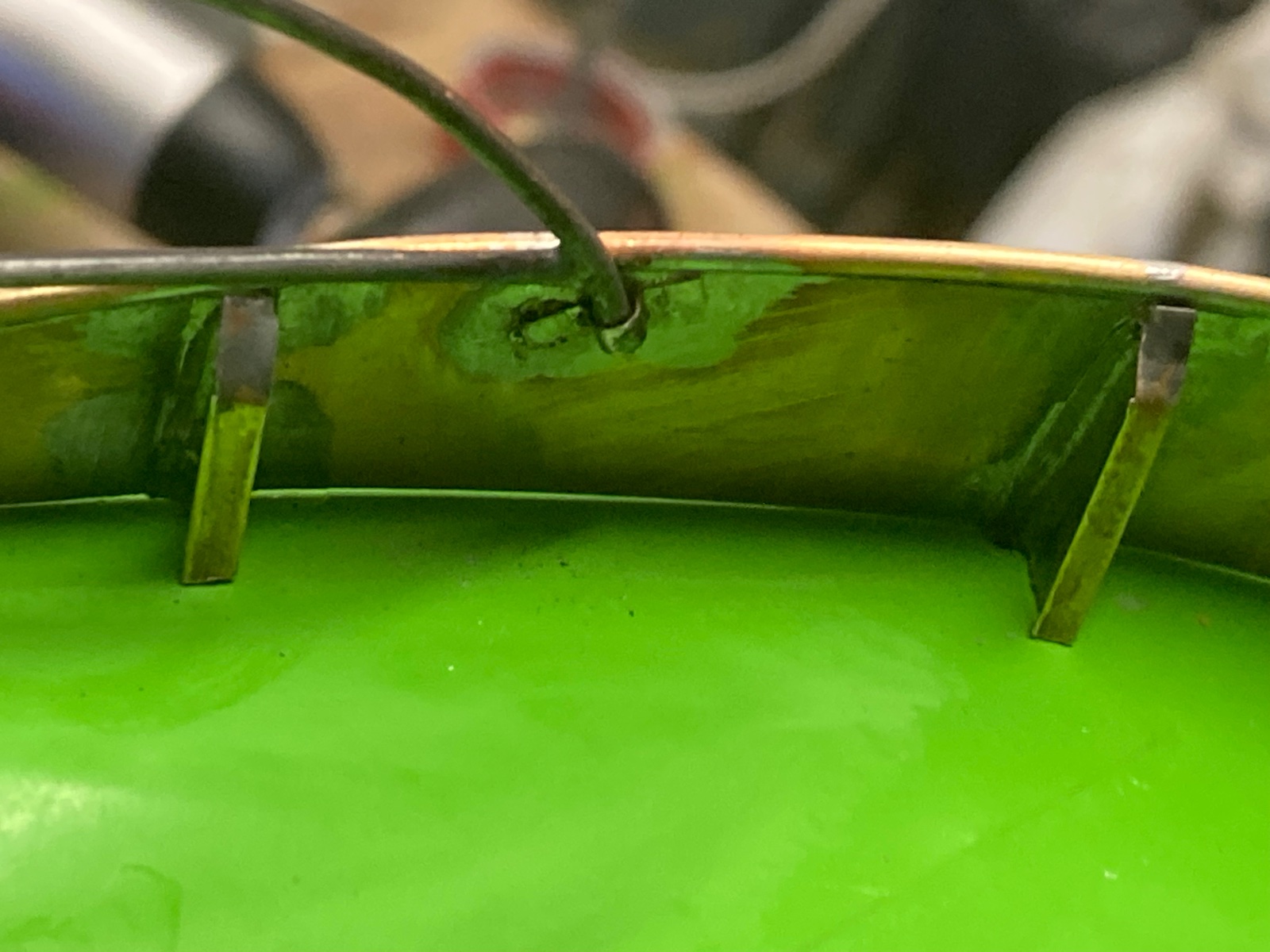

Bij demontage was wat aan solderingen losgekomen, en dat moest hersteld worden...
Waterscherm past nog naar behoren... leut!
Hmmm... hekwerkje met de staanders voor het vangnet... ook leut!

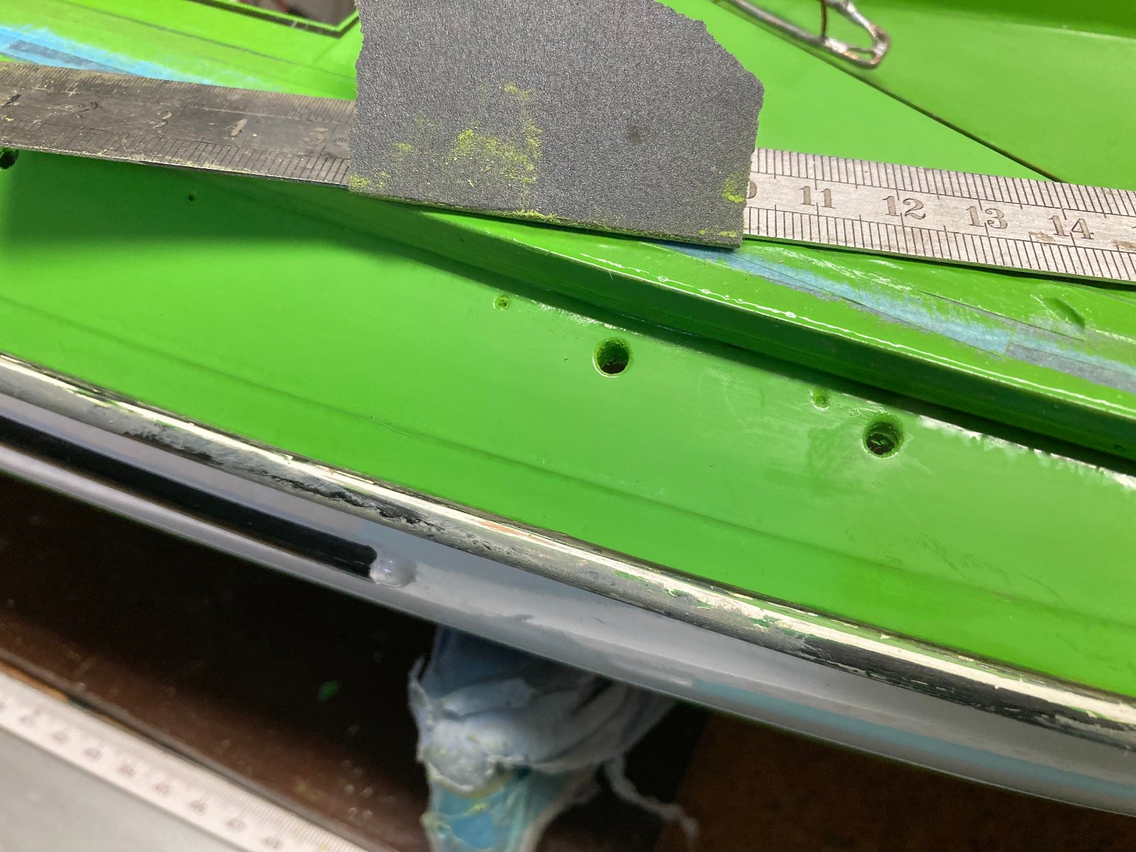

Dat badkuiprandje is nog niet helemaal strak...
maarja... met al dat felle groen, sla je de ogen dan ook doof... zullen we maar zeggen.

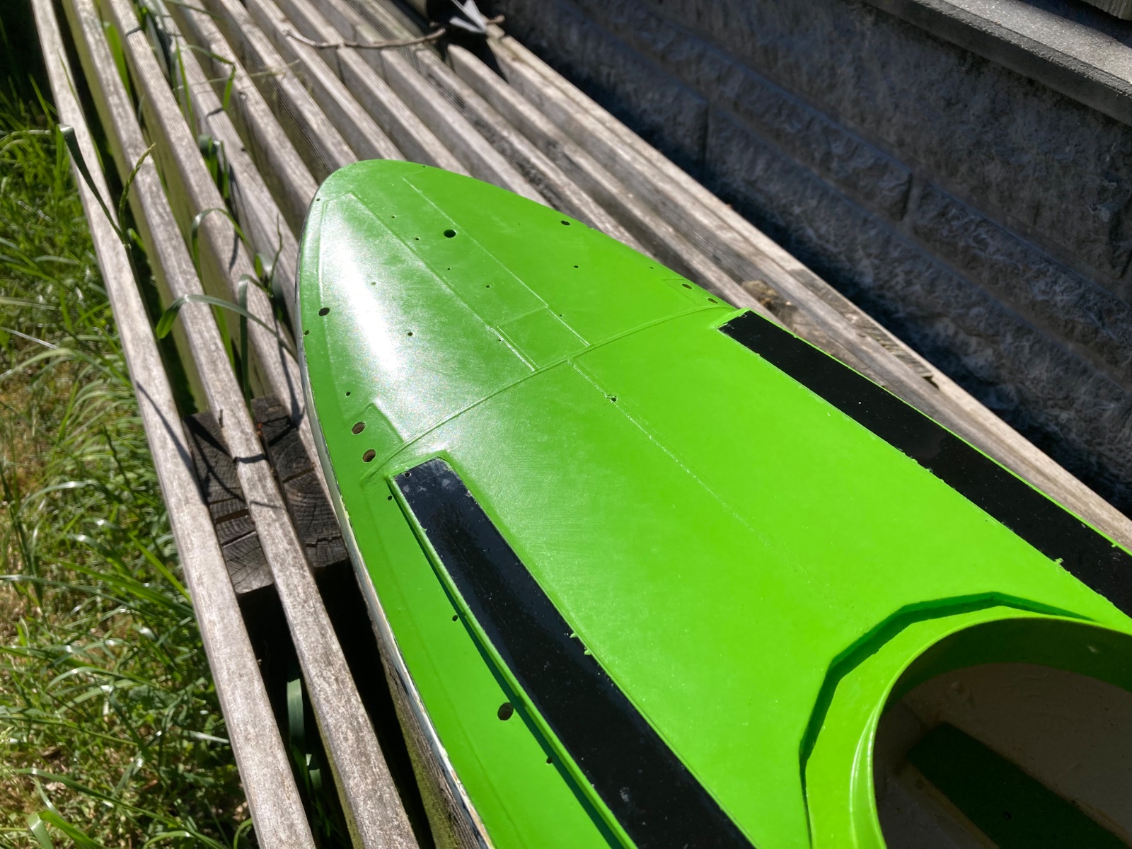

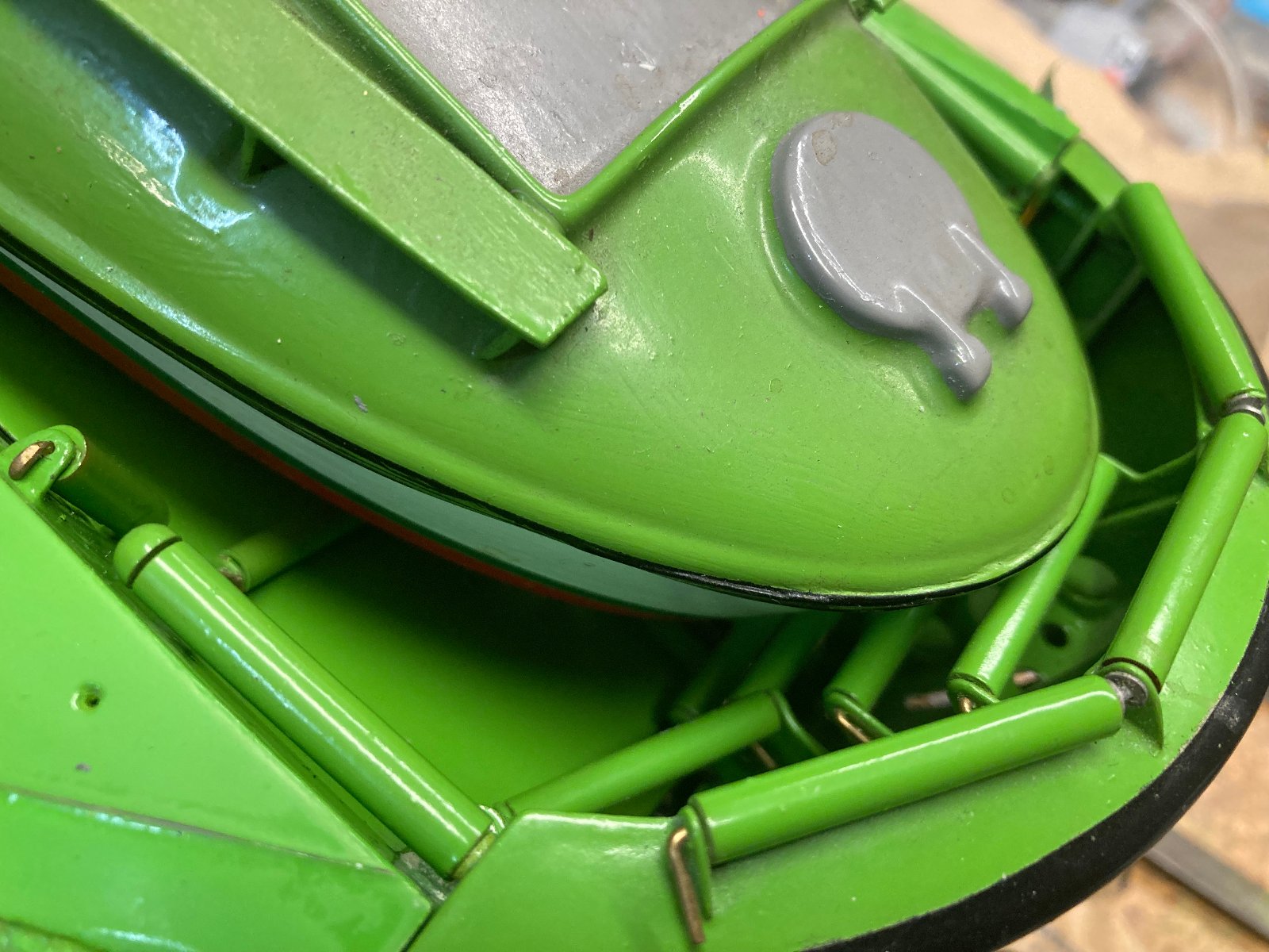

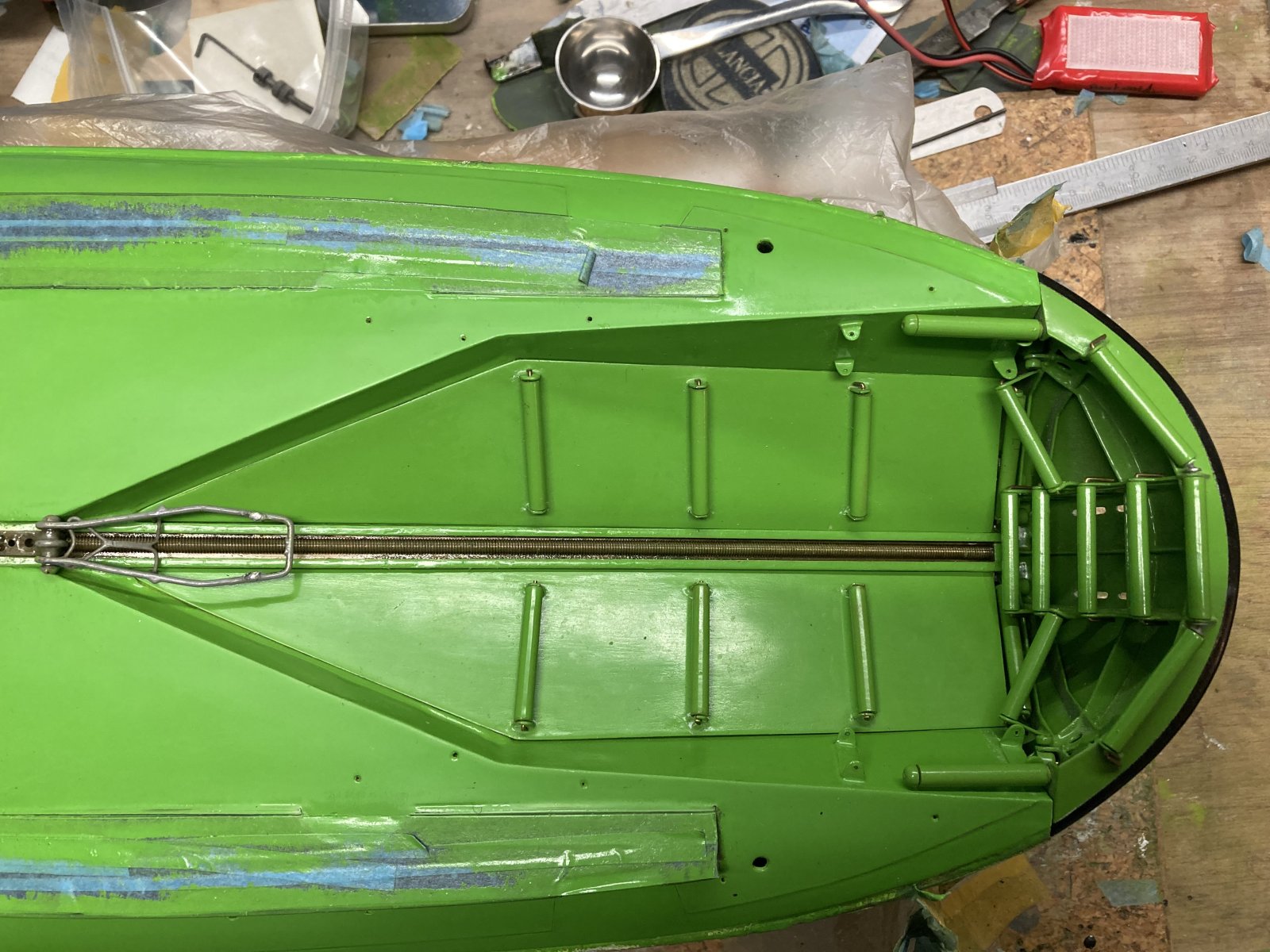

Dan wordt het een nodig tijd de bolders te gaan fabriceren. Een uitgesteld heikel klusje...
Flink in de schaarse foto's duiken, foto's van de zusterschepen zijn er voldoende...
Maar die zijn op veel details nèt effe anders dan de Heuss, en zijn er bij de bouw technische verbeteringen aangebracht.
Listige met de schaarse foto's de posities inzichtelijk te krijgen.
Op de bouwtekenings staan zij vrijwel gelijk met de loopgangen.
Maar in de gedaante waarop ik mik (tijdspanne) was dat niet het geval.
Verder lopen de bolders dwars door de verkasting. Bij Graupner voor het bouwgemak niet...
Daarin steekt dus een tijdrovende wel gemikte uitdaging...

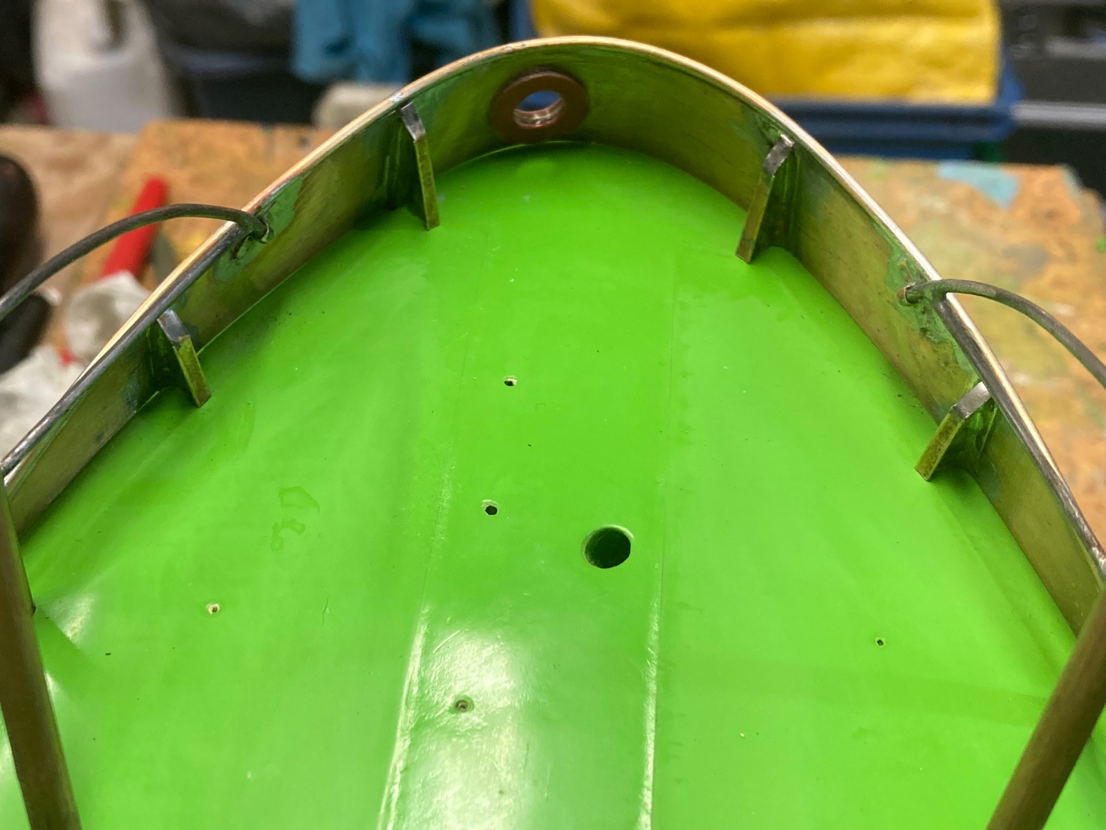

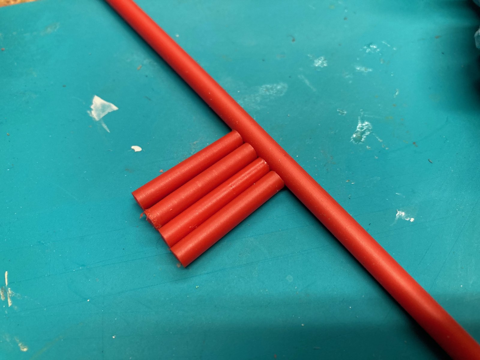

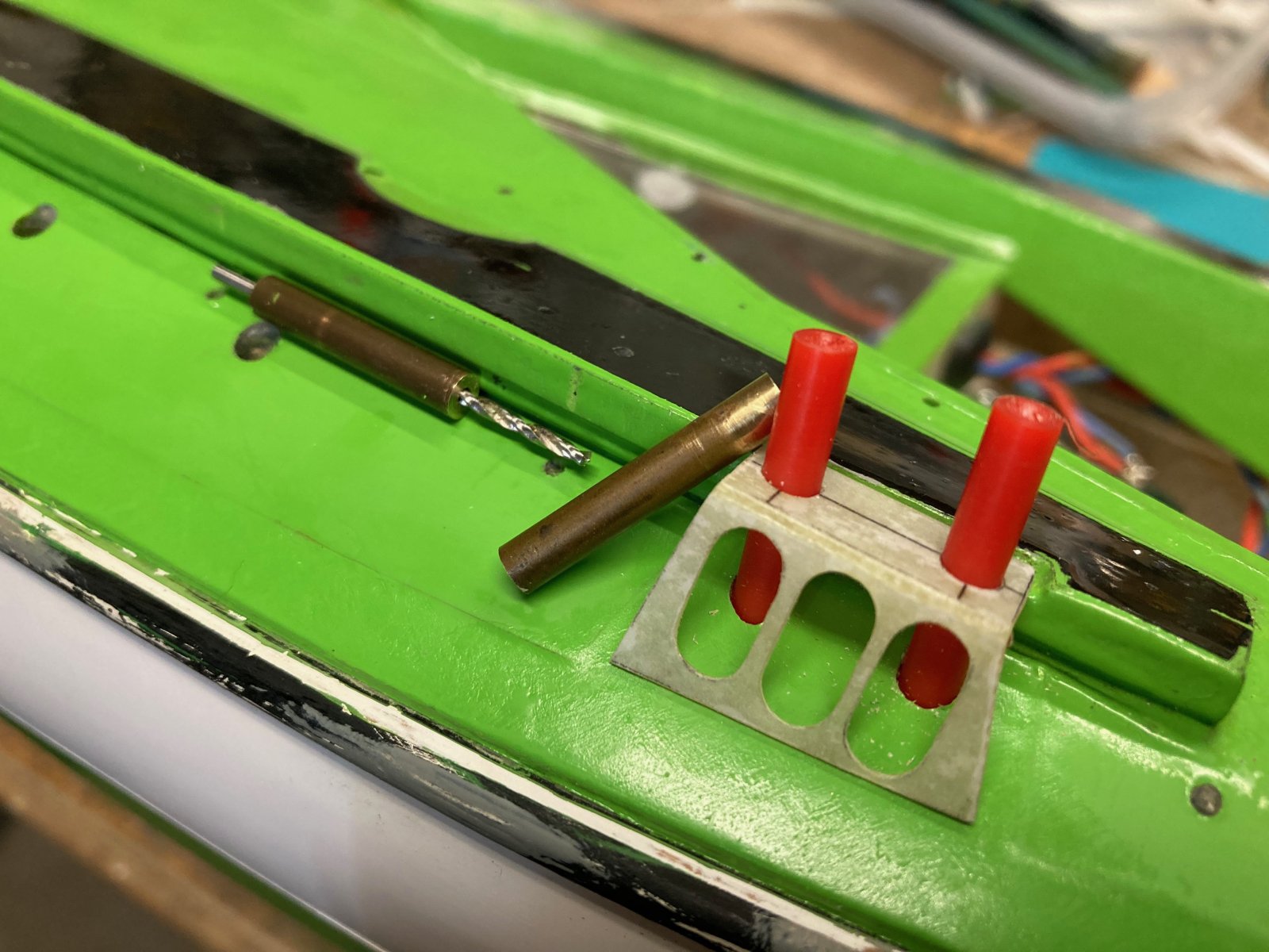

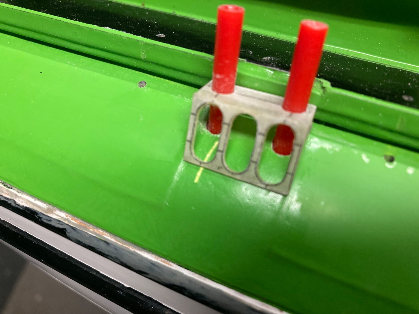

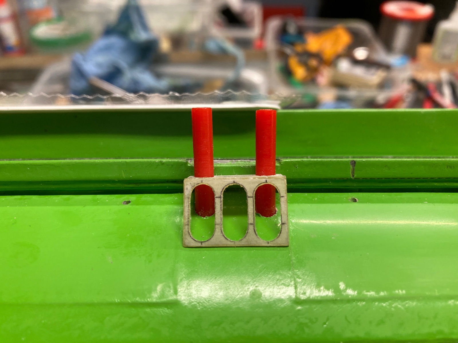

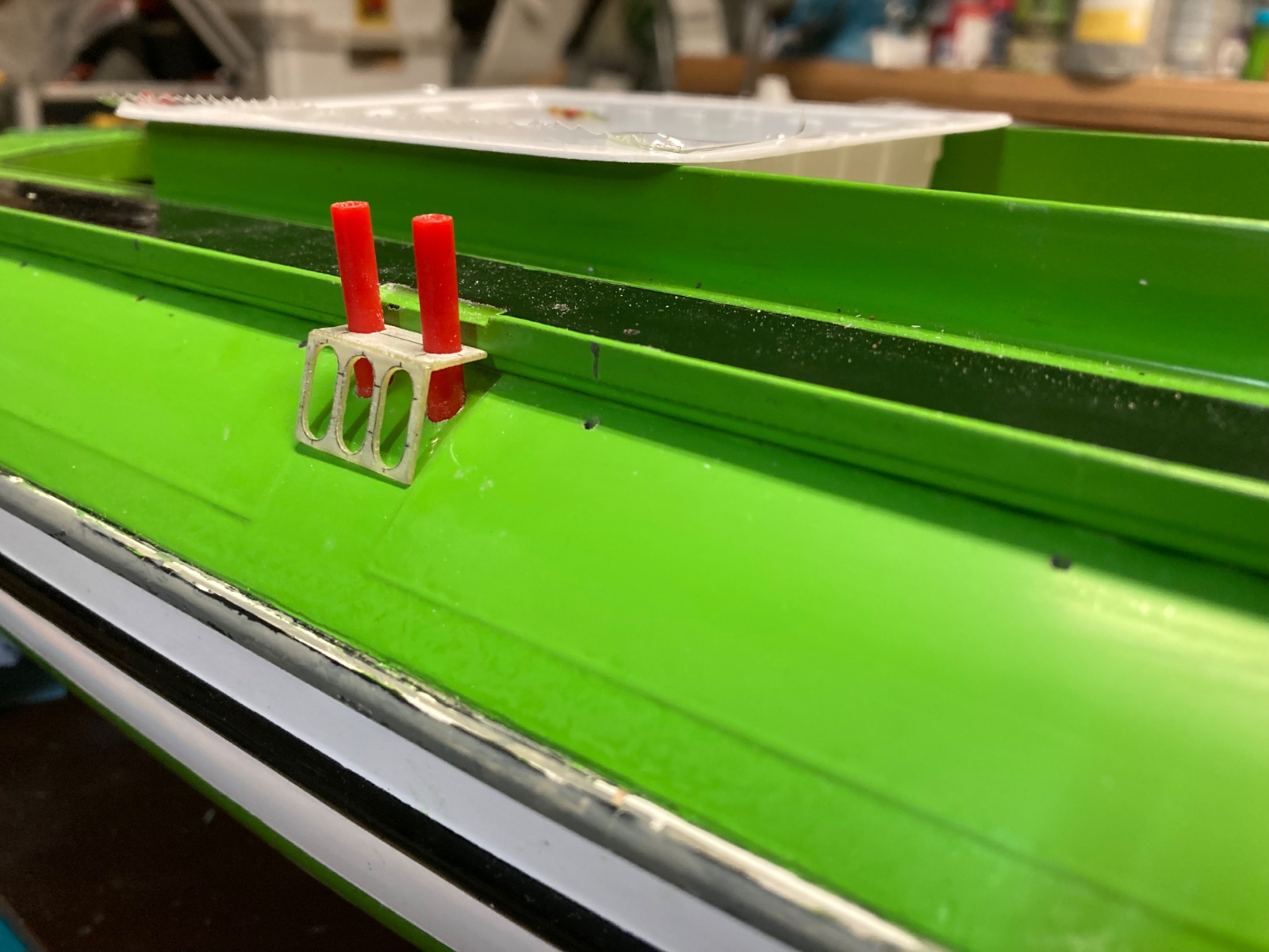

Eerst wat draaiwerk uit styreen rondstaf, 4 mm diameter realiseren... 12 stuks...
Zoiets, maar dan dwars door het dek... leek me iets mooier dan afgeschuind met een messing center pinnetje
Voor het gemak maar twee boormalletjes gedraaid...
Maar dan nog is het nog steeds goed richten. De eerste set bolder gaten verliepen goed, maar de tweede set..
M'n center off-center... dus dat werd vijlen op maat met een rattestaartsleutelvijl.... nog tijdrovender, kwam het toch nog goed...
(Detail: Lakfinnish is en blijft een drama, er is iets met de Sikkensverven aan de hand,
maar met 2000 grit waterproof geschuurd, en daarna met Commandant 4 aan het boenen, wordt het prachtig gepolijst.
Overweeg nog steeds een Frenken of een Avis blanke PU-lak op terpentine basis. Coaten en dan napoetsen)

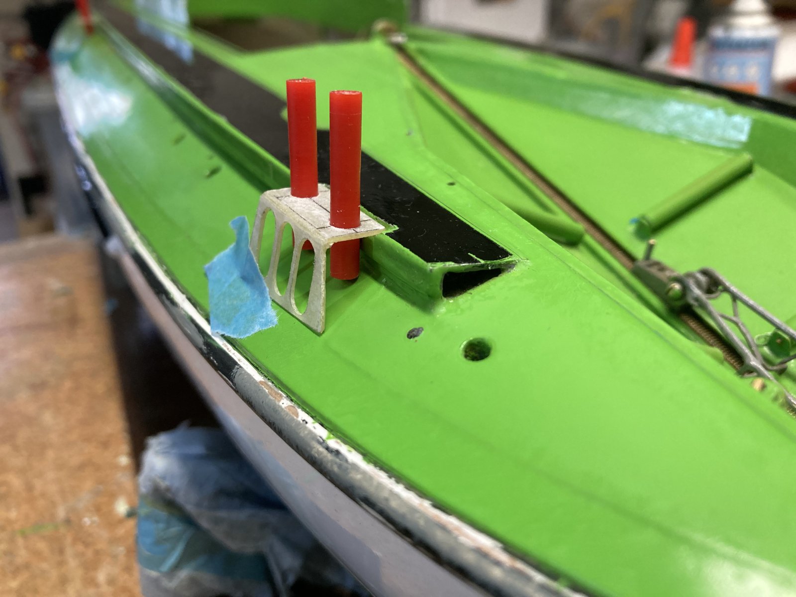

En eventjes met uren gezwoeg... heb je alweer twee bolder-clubjes klaar...
Uiteraard komen er nog 'bolderdekseldoplippen' op... die heeft mijn buurman voor mij gelaserd.
Dat is voor de eindmontage... Het voorschip moest ook voorzien worden van gebolderte.
Ook daar welgemikte stress boor- en vijlgaten... Midscheeps moet nog gebeuren.

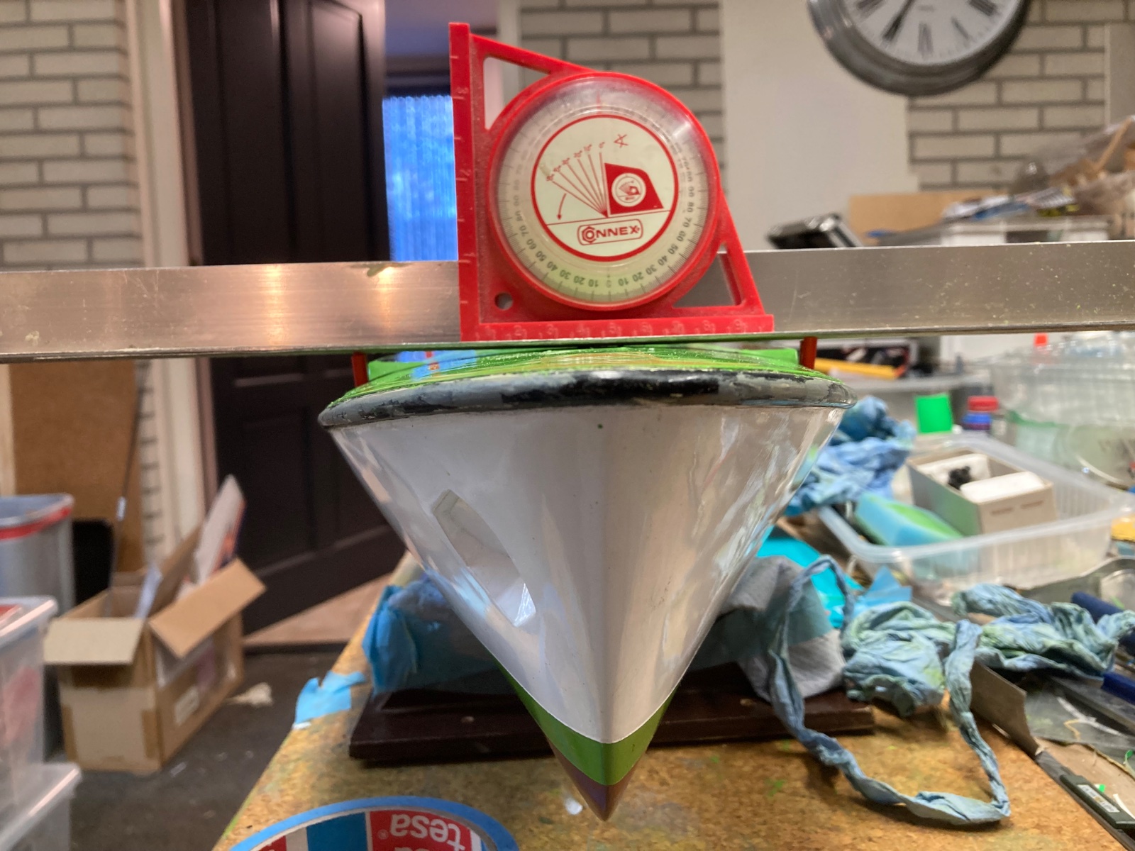

Maar goed… We zijn weer bezig met wat aanbolderen… laatste setje midmodelscheep… wederom secuur werk, je moet er voor in de stemming wezen.
Maar deez’n staan alvast waterpas, althans wat waterpas was… op een kromme boot… en de horizon niet recht in beeld… zwaartekracht liegt echter niet…
Midscheeps… klaar, nu nog de bakboorzijde… ‘s in de maak…
