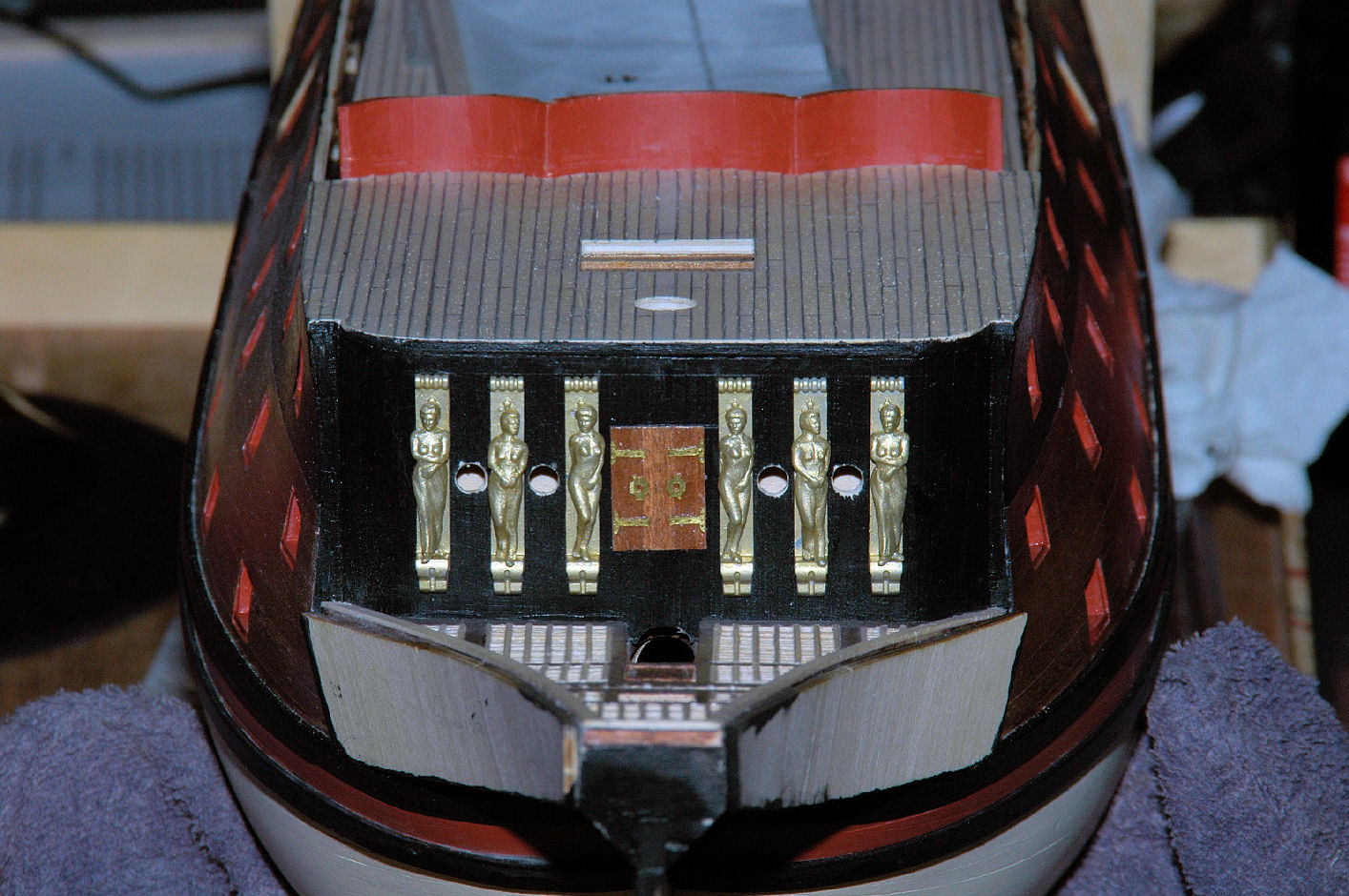

Ik heb op 1 plekje waar het wat wit uitslaat, maar dat is kwestie van retoucheren, op de meeste plaatsen glimt het alleen iets meer, maar je moet goed kijken om het te zien.

Ik heb zelf eerst een stellage achter de spiegel gemaakt om de onderste delen te dragen, en toen heb ik eerst alles dry-fit op de spiegel geplakt met plakband.
Dan kun je ruim de tijd nemen om alles mooi te pas te maken, en alle gietranden weg te halen, om het spul daarna te schilderen.
Na het schilderen kun je desgewenst nog een keer passen, om eventueel nog wat te corrigeren
Met deze lijm zit alles muurvast, als je iets los wilt nemen dan moet dat binnen 5 minuten, daarna trek je de verf en de bovenste laag triplex er mee af

Rob, ik heb de Agostini site wat verder nageplozen, en verderop in het bouwproces zeggen ze dat de verticale rand tussen de spiegel en de zijgalerij goudkleurig moet worden.
Precies jouw idee dus.
In de vakantie lekker bezig geweest, de bakboordgalerij is klaar, ( op twee pilaren na, net zoals bij de stuurboordgalerij, maar die worden nageleverd door Agostini, prima Service van Agostini )
En zoals jullie zien zit er wat retoucheerwerk in op de zwarte ondergrond, helaas:mad:
De laatste onderdelen van de spiegel zijn geplaatst zoals al eerder gezegd (de oren en de twee middelste planken ),
De klokkenstoel is gemonteerd, en die kan voorlopig de opslag in, deze wordt pas op het einde van de bouw op zijn plekje neergezet, ik vindt de klokkenstoel trouwens aan de forse kant, en het belletje wat erin hangt weer heel klein vergeleken met de stoel
En het kampanjedek is beplankt, alleen de kopse kanten moeten nog afgetekend worden, en dan lakken.

Da's inderdaad een fors huisje voor de bel. Moet je wellicht toch aan de scratch en zelf een kleiner en fijner dingetje maken. Dat is leuk om eens te proberen.
Ik ben het met Hans eens, buiten dat wel of niet te groot laat je prachtig werk zien, complimenten van mijn kant !!
Bedankt voor de complimenten jongens,
Piet, zo'n compliment vind ik fijn om te horen, vooral omdat ik zelf nog wel eens twijfel of iets mooi genoeg is. ( ook al zegt mijn directievleugel regelmatig dat het zeker wel mooi is )
Jan, inderdaad, in anderhalve week vakantie kun je lekker door knutselen,
Je hoeft niet te twijfel, wat je maakt is erg mooi :thumbsup:
