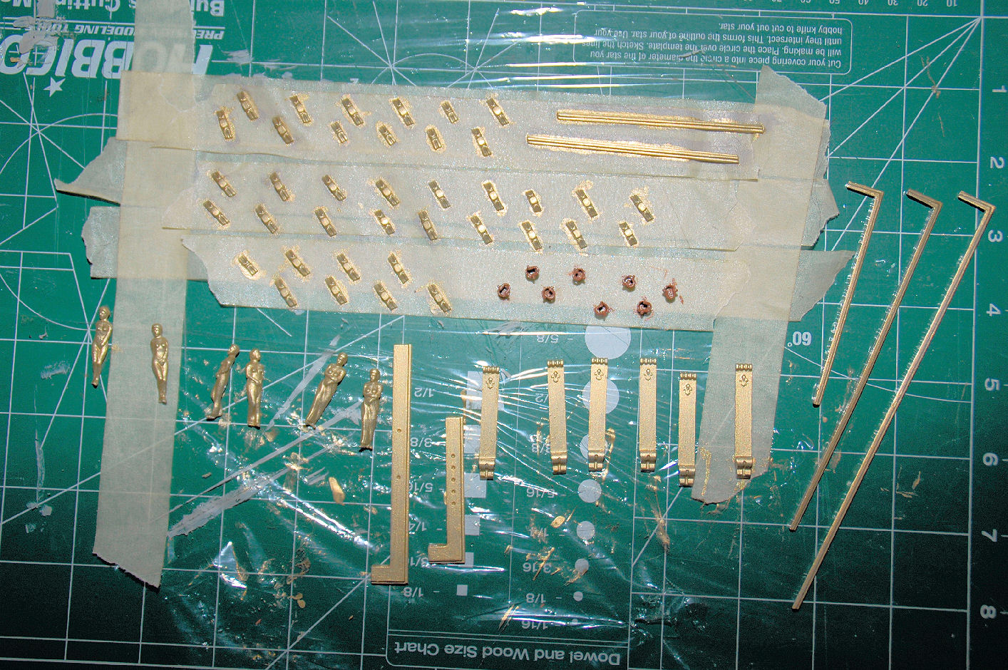

Door mijn werk kan ik momenteel helaas niet veel doen in een week, maar ik ben nu bezig geweest met de de versierselen van de stuurboord galerij, een zestal meisjes van plezier, die voor op de luizenplecht komen te staan, en de 8 gigantische emmers.
De emmers hebben de eerste kleur bruin gekregen, en verder zijn de onderdelen goudkleurig geschilderd.
