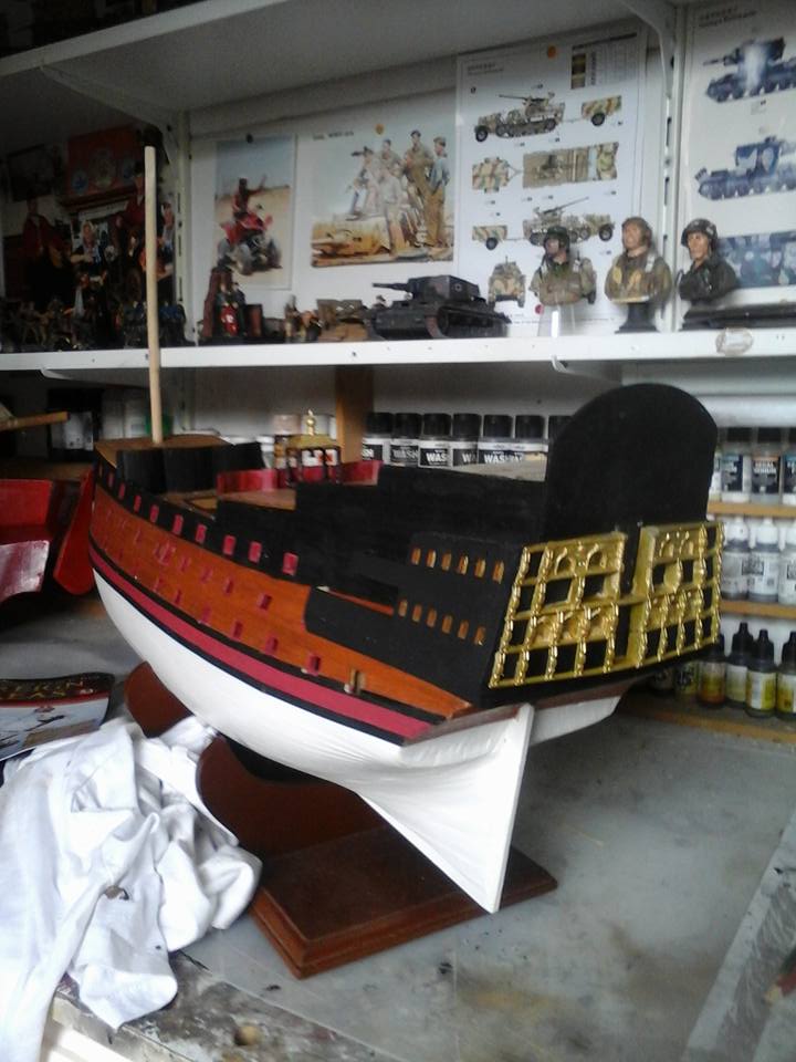

Ik heb nog even een foto opgediept van de Agostini site Amazone, over hoe hij er over een aantal maanden uit moet zien

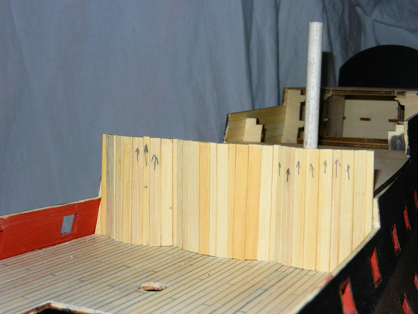

Ik ben lekker bezig geweest de laatste tijd, de dekken van het voorkasteel en het halfdek zijn gelegd, en het dek van het voorkasteel is nu op maat.

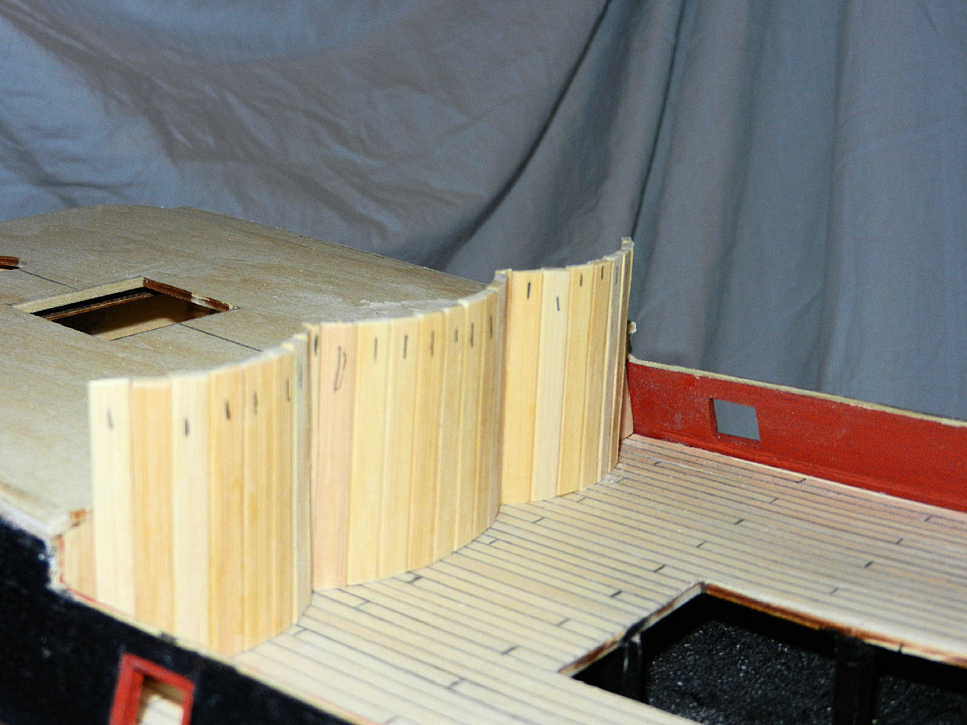

Hierna heb ik de de verschansingen gemaakt,
full
full
Deze moeten nu nog op de goede hoogte gebracht worden, schuren en plamuren, en daarna de kwast met verf eroverheen.

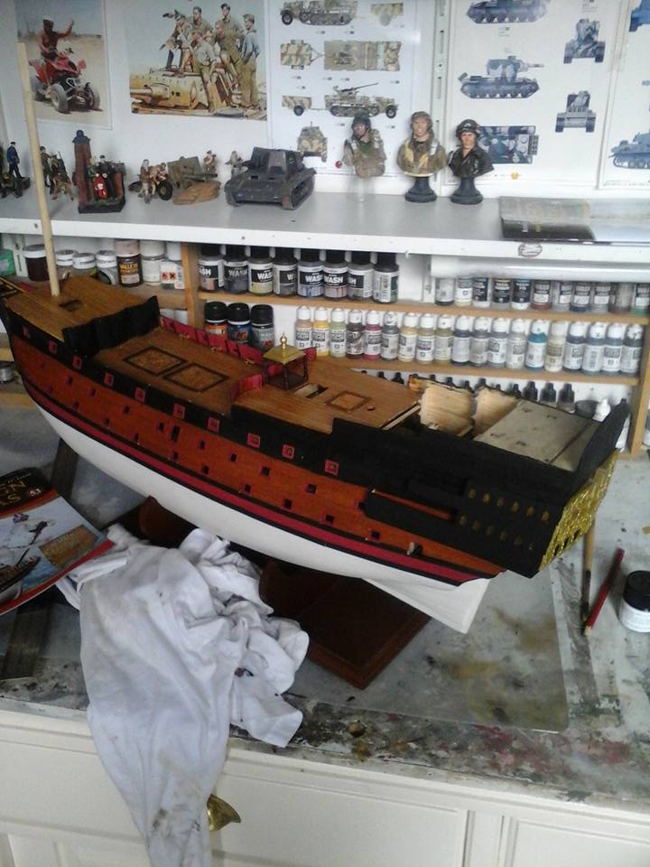

Daarna moet ik wat achterstallig onderhoud doe, want het Sapeli deel van de scheepshuid ziet er intussen verschrikkelijk uit. Ik had de vernis moeten verdunnen, wat ik nagelaten heb.
Er zit dus veel te veel vernis op het hout, en dat geeft vreselijke vieze grijze vlekken.
Als je de boot ziet staan dan lijkt het heel mooi, maar als je met een compactcamera met flits een foto maakt, dan lijkt het alsof de Sovereign toe is aan een dokbeurt.
Dat is jammer Peter. Ben eigenlijk wel benieuwd hoe het eruit ziet. Heb je het te dik erop gezet? Ik heb namelijk nooit grijze kleur gekregen wanneer ik het niet verdun. Welk merk gebruik je?
Ik heb het er inderdaad vrij dik opgezet Rob, en de eerste weken ziet het er hartstikke mooi uit, maar na een week of 3 begin je vlekken te zien, en hoe langer het droogt, des te erger wordt het. Ik kon zelfs zien op welke plaatsen ik de kwast opnieuw in de vernis gedoopt had.

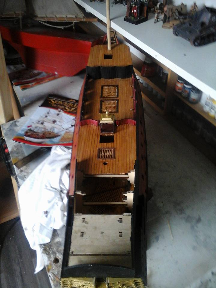

Ik gebruik Flat Mat Vernis van Admiralty.
full
Zo ziet het eruit als je het met een goede camera fotografeert, als je fotografeert met een compactcamera met flits, is het nog veel erger.Die foto's heb ik terstond weg gemikt
Als je hem gewoon op de tafel hebt staan, dan valt het wel mee, je ziet wel dat hij vlekkerig is, maar dat is het dan ook
Dat is inderdaad niet zo mooi.
Het enige wat je kan doen is het kaal schuren en de geverfde delen opnieuw verven.
