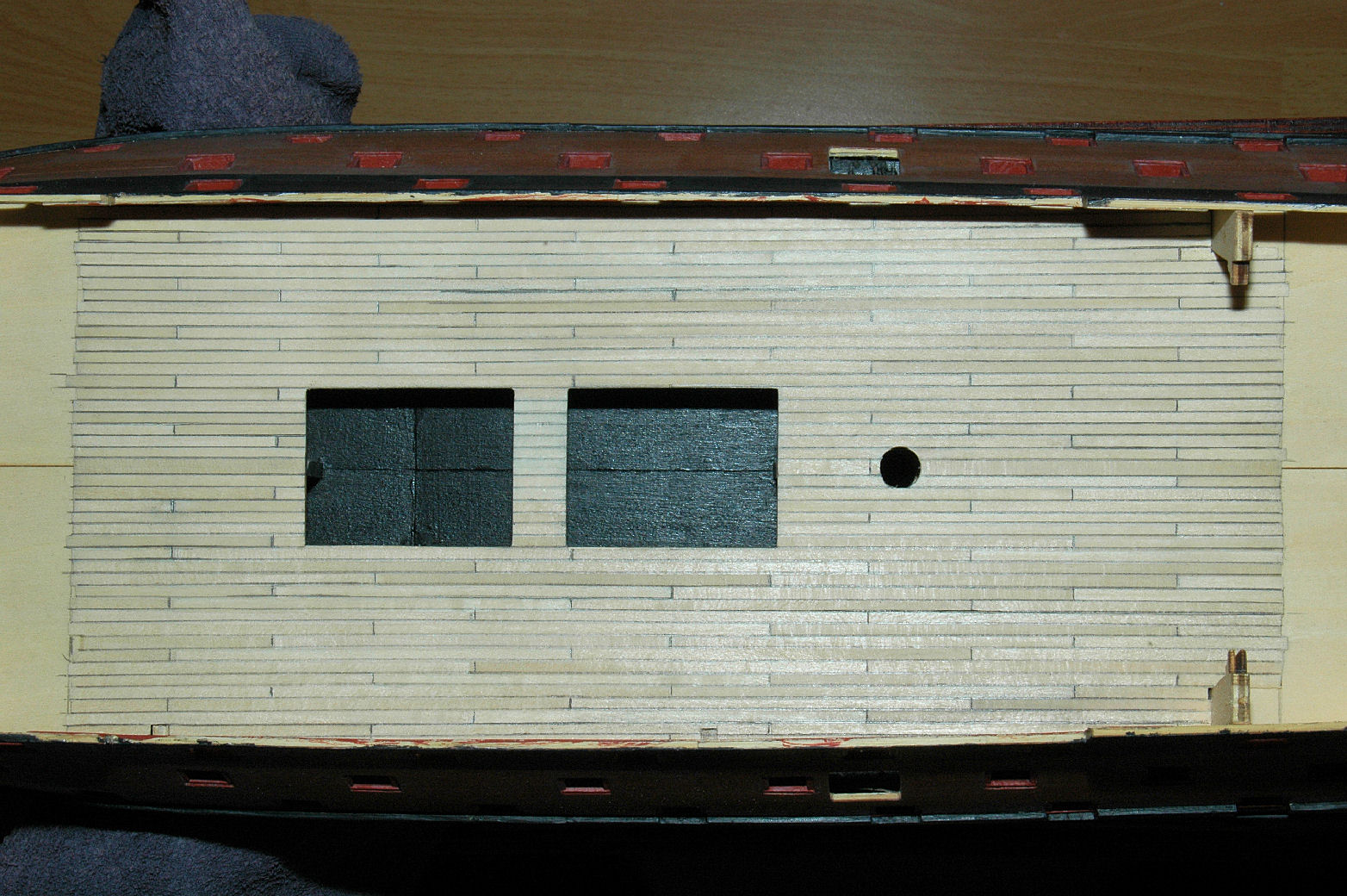

De afgelopen avonden bezig geweest met het beplanken van het dek, en dit is het resultaat geworden met zelfgesneden 3 mm. planken, en een eerste poging.
De koningsplank heb ik 30% breder als de andere planken, dus 4 mm.
Alle planken heb ik op 10 cm afgeknipt, dus in het echt 8,40 meter.
Dit lijkt mij redelijk realistisch.
full
Nu rustig doorgaan met planken leggen
Dank je wel Amazone, intussen ben ik halverwege de beplanking van het dek.
full
Zo de parketvloer is gelegd.
Helaas is hij niet perfect geworden, maar ik ga er vanuit dat er in de 17e eeuw ook wel eens een foutje in zat.
Ik vind hem vrij acceptabel.
full

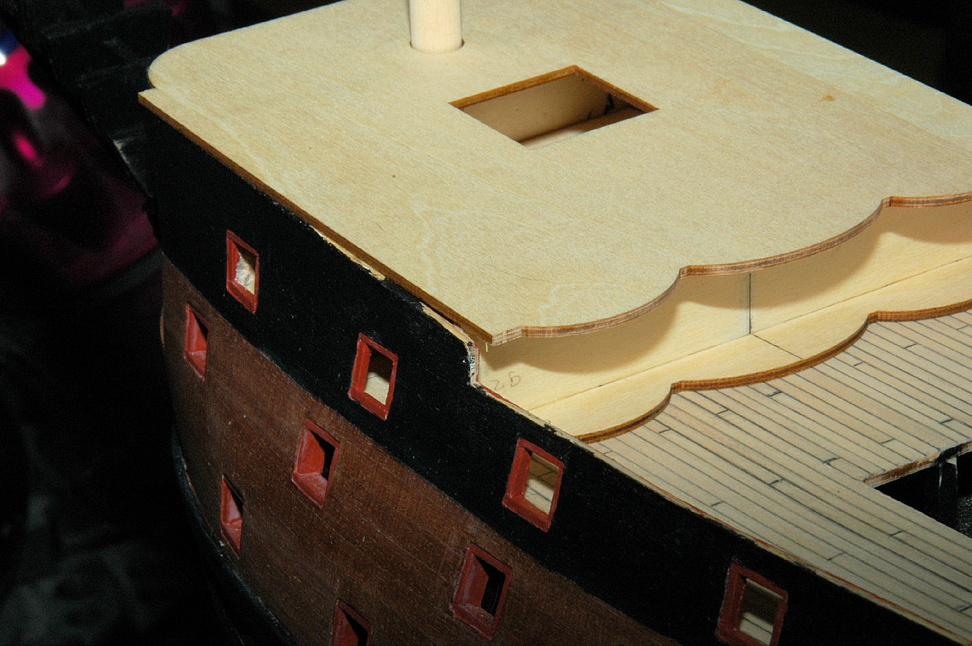

Ook met het bovendek en het voorkasteel bezig geweest, maar dat geeft nog wel de nodige problemen.
Op het voorkasteel ligt een dek dat +/- 5 mm. te smal is, en het moet ongeveer 4 mm. naar voor geschoven worden. dus ook het mastgat, en het luik verpaatsen.
full
full
Het bovendek lijkt aardig, maar moet aan de achterkant 3 mm. naar beneden, voor dat het dek op de dekbalk rust, en hij is iets te smal. Ook kan het zijn dat de scheepshuid aan de achterkant van het bovendek iets verlengd moet worden, want het dek begint iets verder. Een stukje aanplakken kan altijd nog wel, dat zie ik dan wel weer
full
full
