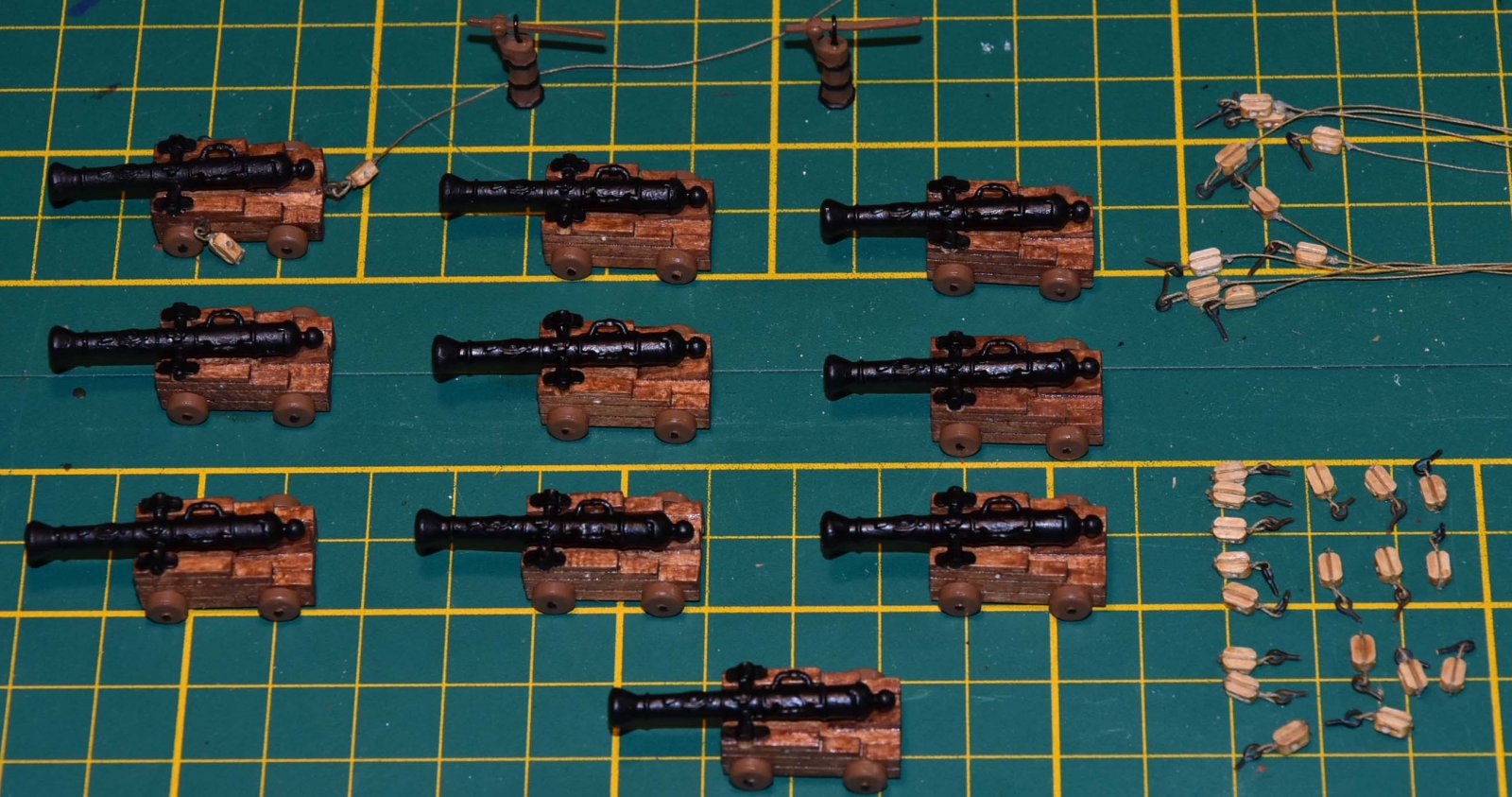

1e tien kanonnen zijn zover gereed, de oogboutjes met de blokken er nog op lijmen en dan kunnen ze op het dek worden geplaatst..... Lopen liggen nog los,
Ik heb de blokjes met touw aan de oogboutjes geknoopt en niet met het staaldraadje wat Dea. erbij heeft geleverd. (tevens de beide pompen geschilderd)

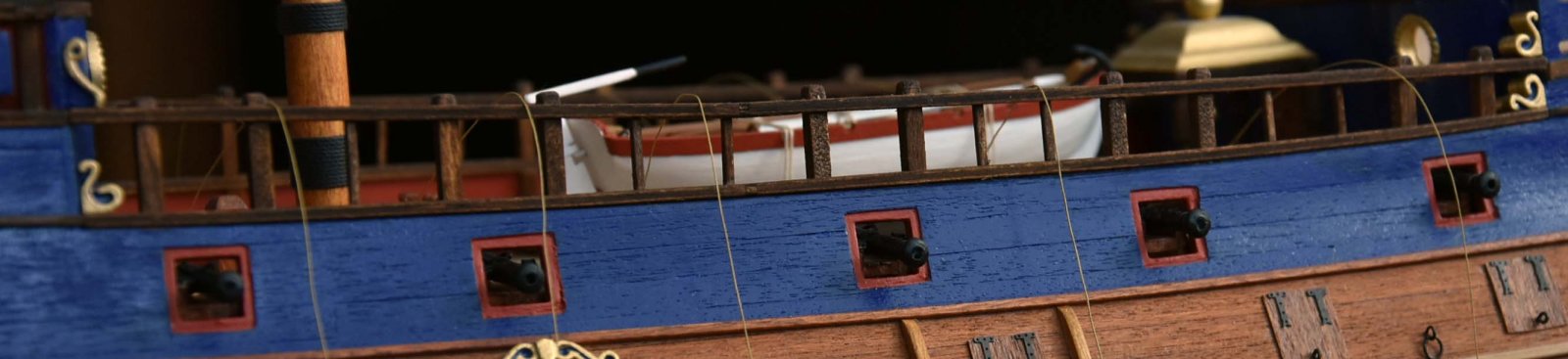

De kanonslopen staan mooi centraal in de poorten, ondanks dat ik in eerste instantie dacht dat de poorten iets te laag stonden in de verschansing. De stel-keg bracht hier de juiste stand.
de 1e tien kanonnen zijn gereed. De talies moeten nog bevestigd worden, helaas worden de terughaal-talies allemaal te kort, maar dat is niet anders. Vaak kloppen de verhoudingen niet helemaal op een model en dat is hier dus ook zo, niets aan te doen. De rolpaarden staan nog niet vast, net als de rest van de details aan dek, eerst gaatjes boren voor de talies en de broekings die aan de verschansing komen.
Een plaatje van de buitenkant, waar te zien is dat ondanks dat ik dacht dat de poorten te laag stonden dit dus reuze meevalt...
