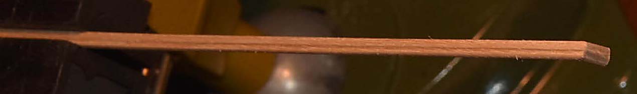

Pietsan,
Op deze foto zie je wat ik bedoel.
De onderkant van het luik is dikker zodat, als het luik dicht is, het lijkt of het berghout gewoon doorloopt over het luik heen.
Eerlijk gezegd was het bij jouw post 463 nog niet tot me doorgedrongen dat je dit niet meer kan doen. Ik vond het echt er mooi uitzien, afgezien van de correctheid. Komt misschien ook omdat het naturel hout is.

Pietsan,
En deze historische incorrectheid stoort mij helemaal niet. Ik ben alleen maar jaloers op de enorme precisie waarmee jij je modellen bouwt.
Jan, hartelijk dank voor je reactie en de foto. Eerlijk gezegd heb ik hier helemaal niet bij stil gestaan, maar dit profiel is nog wel aan te passen denk ik. Ik ga eens bekijken hoe de berghouten precies lopen en probeer het dan zo goed mogelijk te doen. Feit is wel dat de plankjes van de luikjes verticaal blijven daar ik anders te veel moet slopen en dat zie ik niet zitten. Nu moet ik waarschijnlijk slechts enkele ringen verwijderen, de verdikking aanbrengen en de ringen terug plaatsen, ik ga kijken of dit haalbaar is.
Zoals je weet heb ik de Victory gebouwd van de uitgever DeAgostini en daar liepen de berghouten gewoon om de luikjes heen zonder deze verdikking, vandaar dat ik dat nu ook van plan was, want ook met dit model doen ze dat zo. Zo zie je maar weer na al die jaren modellen bouwen leer ik toch weer wat interessante dingen:).

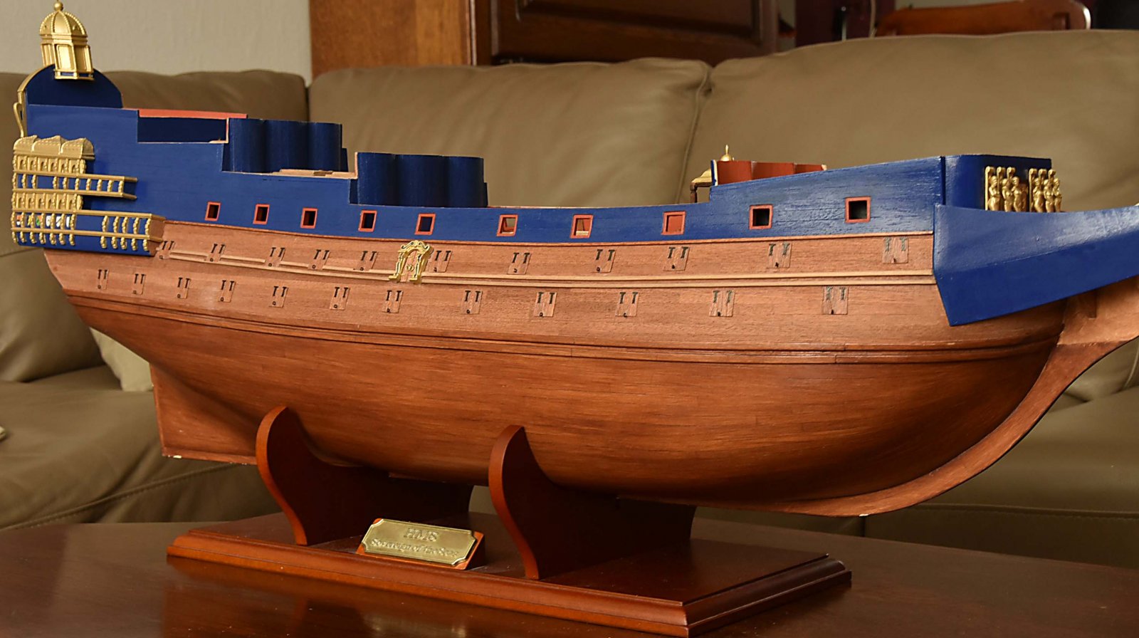

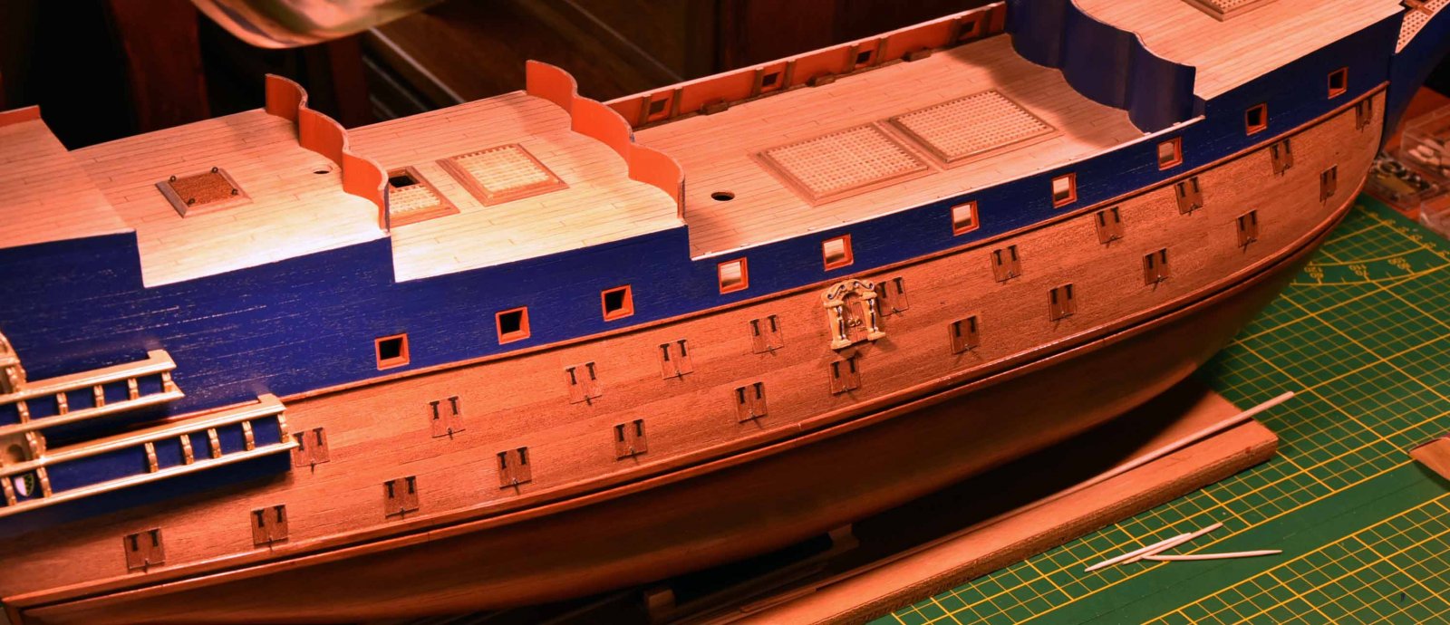

Vandaag heel wat voorbereidend werk verricht, zoals het profiel gemaakt in de onderste sierlijsten voor de spiegel en zijgalerijen en de overige pilaartjes bijgevijld en in de grondverf gezet. Tevens het bovenste berghout gemaakt aan stuurboord welke inmiddels klaar is en op het model zit, zie foto. De berghouten krijgen de zelfde kleur als de onderste. Wat daar nog boven komt, dat kan ik geen berghouten meer noemen maar sierlijsten welke straks goudkleurig worden net als de ornamenten.
Tussen de onderste en het bovenste berghouten komen er nog twee, waarvan er één op sommige plaatsen dwars door de luikjes loopt. De bouwbeschrijving onderbreekt de berghouten op die plaatsen, beetje verwarrend gezien het bovenstaande verhaal. Ik denk dat ik toch maar gewoon het boekje ga volgen......
(foto is niet helemaal kleur echt i.v.m. de foutieve belichting)
Alle lijsten voor de spiegel en zijgalerijen worden geleverd van metaal, behalve de onderste, die moet je zelf maken van hout. De uitgever levert hiervoor een sjabloontje, maar des ondanks vind ik het een zenuwen klusje..... het profiel moet je er zelf op maken.
Nog een fijn schuurpapiertje er over en dan is ook dit weer gelukt.
De berghouten zitten er op aan SB, ik heb ze van notenhout gemaakt, omdat ik het blanke hout niet mooi vind en die latten niet mooi op kleur kreeg. Voorlopig heb ik de berghouten zoals te zien om de luikjes heen gebouwd en ben nog niet zeker of ik hier nog aanpassingen aanbreng (zoals in vorige discussie) er moet nog een heel klein stukje achter het laatste luikje (onderste) dat komt als de onderste sierlijst van de zijgalerij is geplaatst, Het onderste berghout zit een kleine tweetal mm. hoger dan de bouwbeschrijving, vind ik net iets beter uitkomen bij de ingang zodat de trap beter uitkomt en het berghout niet in de weg zit.
Nu de sierlijst, de trap en de ringen die aan de romp komen, daarna het hele verhaal nog een keer aan bakboord.
