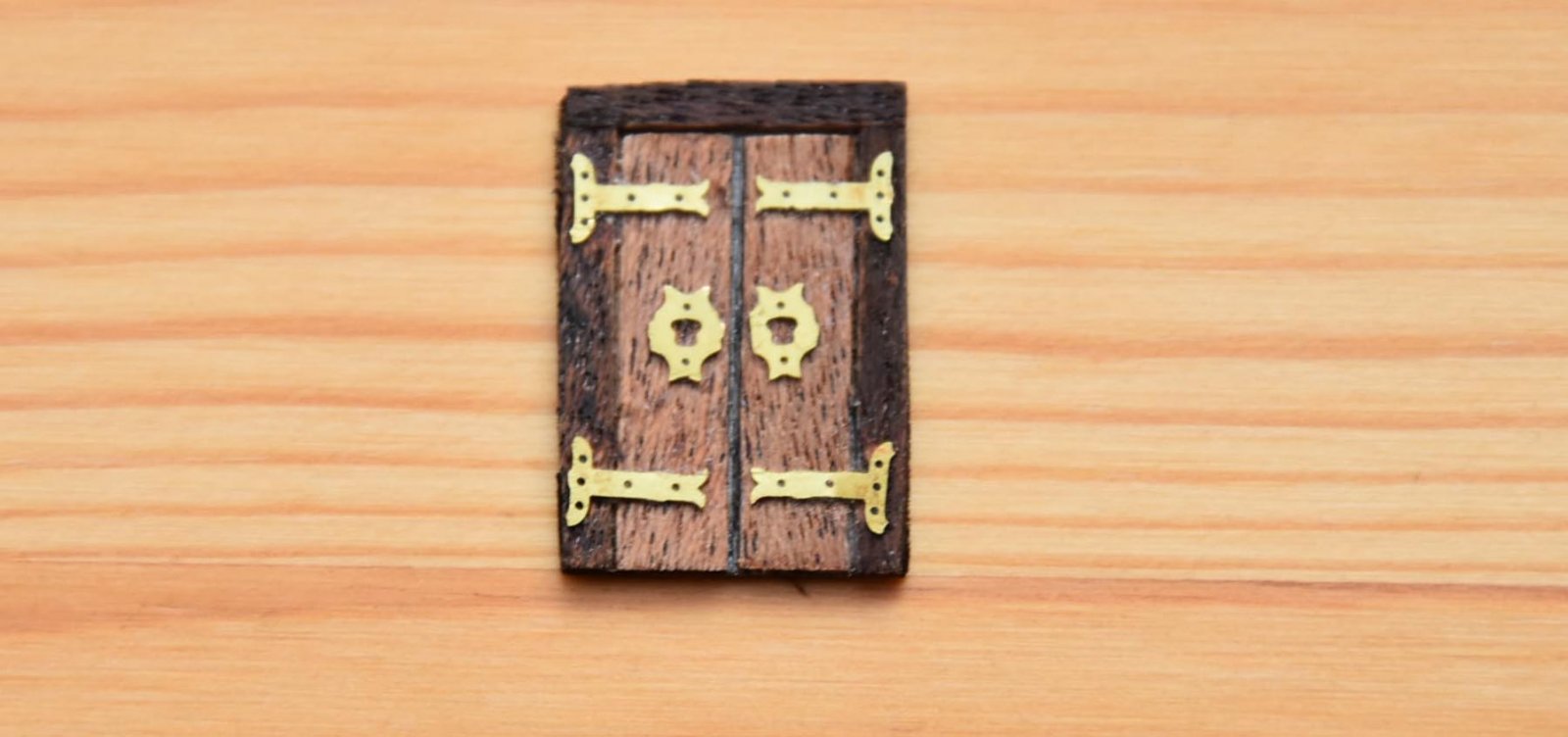

Hoi piet,Hallo Johan, de messing ornamentjes lijm ik vast met "repair extreme" van Pattex. Of de Bison kit-universeel ook voldoet, ik denk het wel, is een kwestie van proberen.
Secondelijm moet je erg voorzichtig mee zijn, om een tweetal redenen. Ten 1e zit je te lijmen materiaal vrijwel meteen vast en zijn correcties niet of nauwelijks mogelijk. En ten 2e reageert de secondelijm met de meeste verfsoorten met name water gedragen verf. Je schilderwerk slaat dan wit uit. Dus secondelijm raad ik niet aan!
Ook erg goed is bijvoorbeeld Slow-zap van Zap-a-gap, te koop bij vrijwel elke modelbouw winkel, lijkt wel een tikkie op sec.lijm, maar is nog wel te corrigeren en is minder agressief.
Doe er je voordeel mee en succes met de bouw.
Ik zal er eens mee expirimenteren en bedankt voor je advies!
