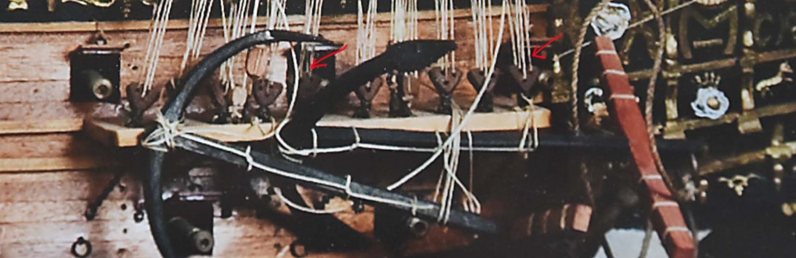

Eén van de hoofdtouwen van de grote mast loopt precies voor een geschutpoort hetgeen dus niet kan, want zo kun je uiteraard geen kanon afvuren zonder het touw aan gort te schieten, zie bijgevoegde foto. (is een foto van een foto, dus kwalitatief niet zo erg goed, maar wel goed te zien wat ik bedoel),

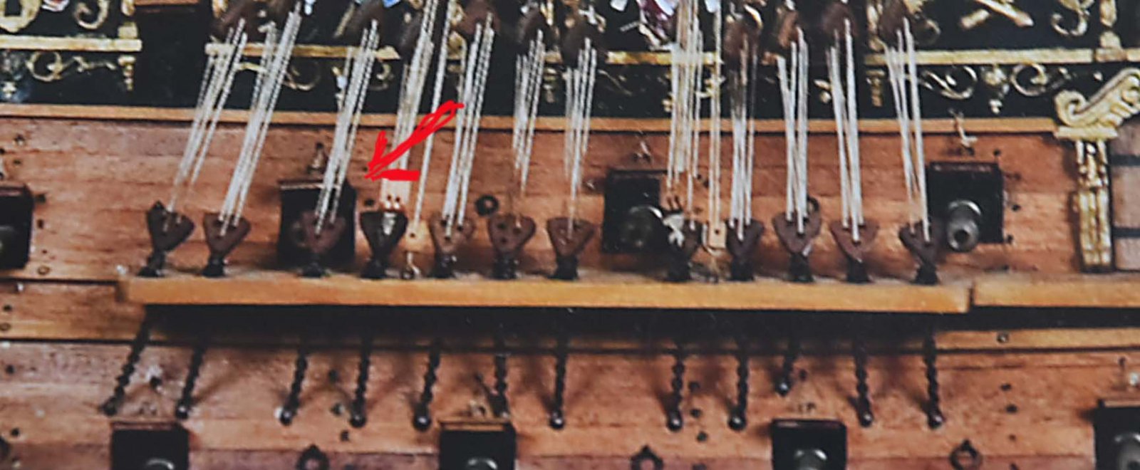

Bij de fokkerust, is dit probleem nog groter, hier lopen de hoofdtouwen over twee poorten, zie plaatje,
Ik weet niet zeker of ik dit probleem kan omzeilen, want ook mijn poorten zijn uitgesneden volgens het boekje. Vooral bij de fokkemast gaat dit waarschijnlijk een beetje een probleem worden. Het probleem bij de grootrust is volgens mij wat minder groot daar het daar maar één poort betreft en wel te verhelpen is.
Dit probleem had ik ook bij DeAgostini's Victory. Ik heb toen de afmetingen van de rusten vergeleken met de tekeningen van McKay en daaruit bleken grote verschillen. Ze moesten bijna 1 cm langer worden. Daardoor verschoven ook de aanhechtingen en was het probleem opgelost.
Nu zal jij geen tekeningen hebben van de originele Sos, maar wellicht kan je wel de afmetingen van de rusten aanpassen???
Zoiets had ik al in gedachte Jan, met name voor de grootrust is dit zeker geen probleem, maar de fokkerust is een ander verhaal. naar voren aanpassen is geen optie en naar achteren eigenlijk ook niet, want daar bevind zich de volgende poort. Dus dat moet ik nog bekijken als ik er aan toe ben.

Zoals ik al aan Jan liet weten, kan de grootrust makkelijk aangepast worden en inmiddels ben ik er achter dat de fokkerust toch nog iets naar voren kan, zodat je net iets meer speelruimte kan creëren voor de hoofdtouwen, het scheelt daar ook maar weinig, de kanonnen kijken net tegen de zijkant van de talrepen, dus een half centimetertje naar voren is al ruim voldoende. De foto is een beetje schuin op de fokkerust genomen dus het beeld is niet helemaal accuraat. Dus ik ga het zeker aanpassen, want zo'n kanon achter een talreep, dat is toch een tikkie vreemd....? Maar ik kan heel goed begrijpen dat jij het zo laat hoor en daar is helemaal niets mis mee;)

De kanonnen voor "hoge nood" zullen zeer waarschijnlijk de kanonnen zijn die in langsscheepse richting zijn opgesteld, achter de gewelfde dwars-schotten.
Talrepen, jufferblokken en/of hoofdtouwen lopen nooit voor de kanonnen, dit is duidelijk een constructie foutje in het model.

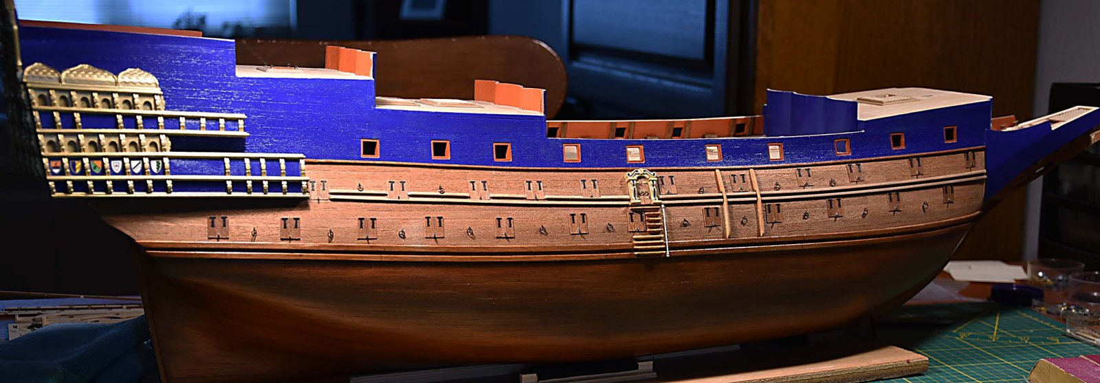

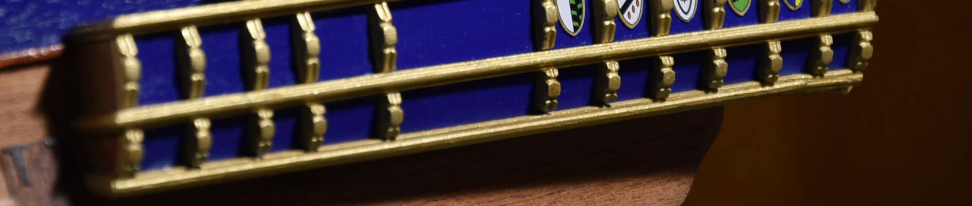

De buitenboord trap zit er op (ook weer net iets anders als de bouwbeschr.) verder de stootwillen/fenders, een aantal ringen en de zijgalerij is a zover afgewerkt.
Ik heb alles in één plaatje proberen te vangen, want ik heb nu al zo'n 200 foto's in mijn bestanden en ik heb de romp nog niet eens bij lange na klaar. (het touwtje aan de zijkant van de trap is nog dryfit geplaatst, want dat komt er pas op, op het laatst omdat dit soort dingen wel wat kwetsbaar zijn)

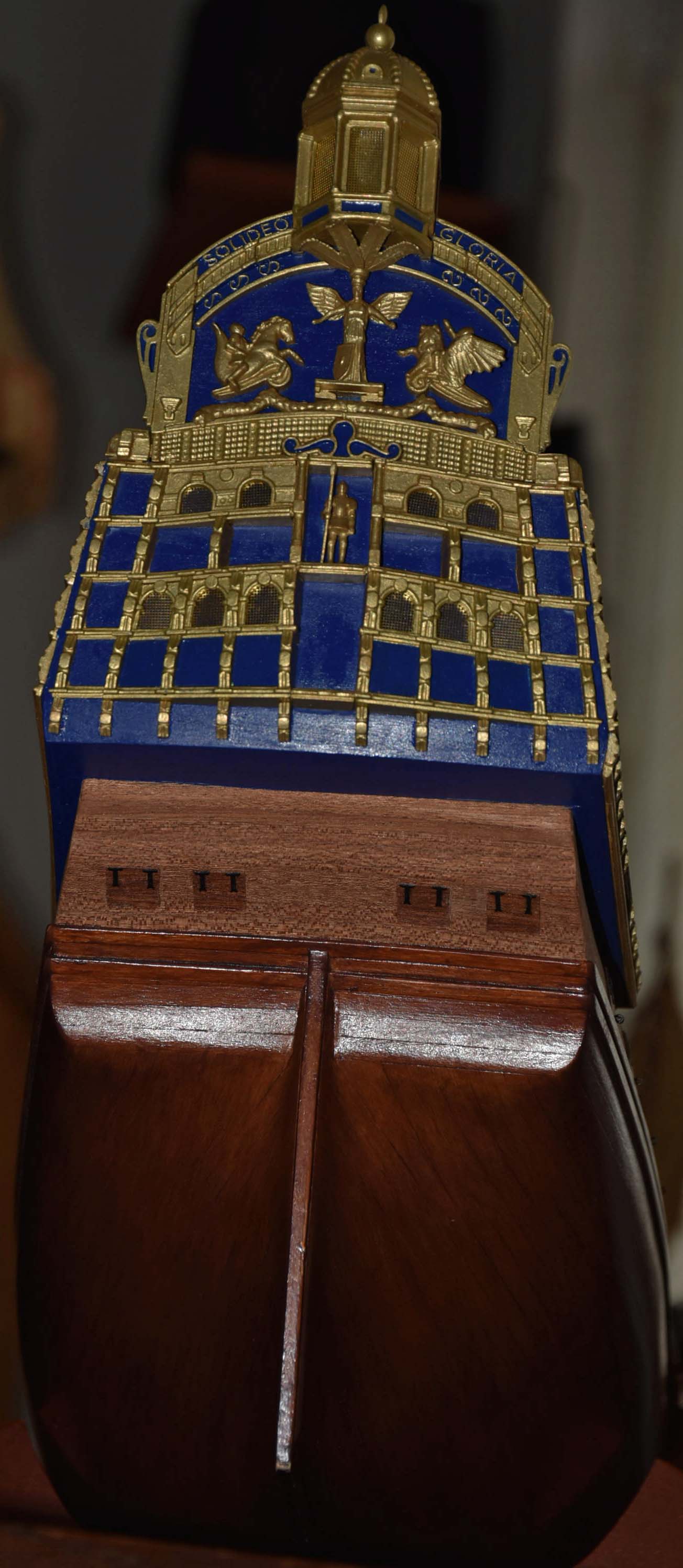

De laatste vier gesloten poorten op het hek gelijmd, (de plankjes zijn hier dwars geplaatst net als de beplanking, helaas niet zo goed te zien)
De onderste sierlijst voor de spiegel is gereed, maar lijm ik er pas op als de bakboords zijgalerij compleet is. Volgende klus is de berghouten, buitenboordtrap, stootwillen/fenders, ringen en de galerij aan bakboord afmaken net als aan stuurboord.
De bakboords kant van de romp ook zover gereed,

Ook de laatste lijst van de spiegel zit er op,

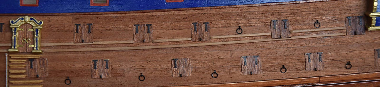

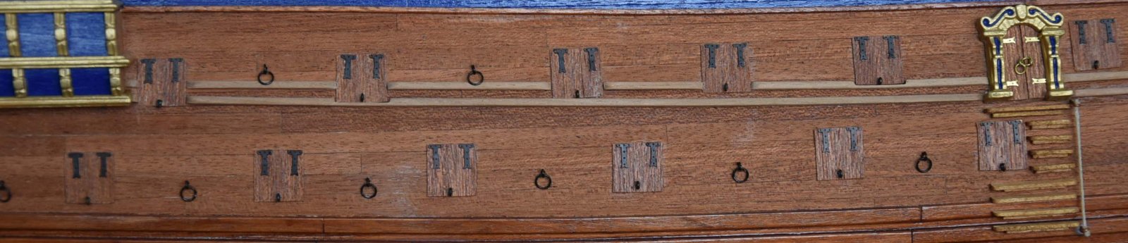

Prachtig werk Piet, maar heb ik iets over het hoofd gezien in de bouwbeschrijving? of is de aanpassing van de stootwillen/ fenders met oogbouten een aanpassing van jezelf???
Dat zijn geen oogbouten, maar kleine spijkertjes die daar zitten tot de lijm droog is.
Op de zelfde foto zie je als je goed kijkt dat het achterste berghout te laag zit, ruim een mm, de close-up foto's zijn meedogenloos.... Ik dacht nadat ik het goed bekeken had dat de poorten niet goed stonden, maar het is duidelijk het berghout, dus dat is er inmiddels weer af en word opnieuw gedaan.

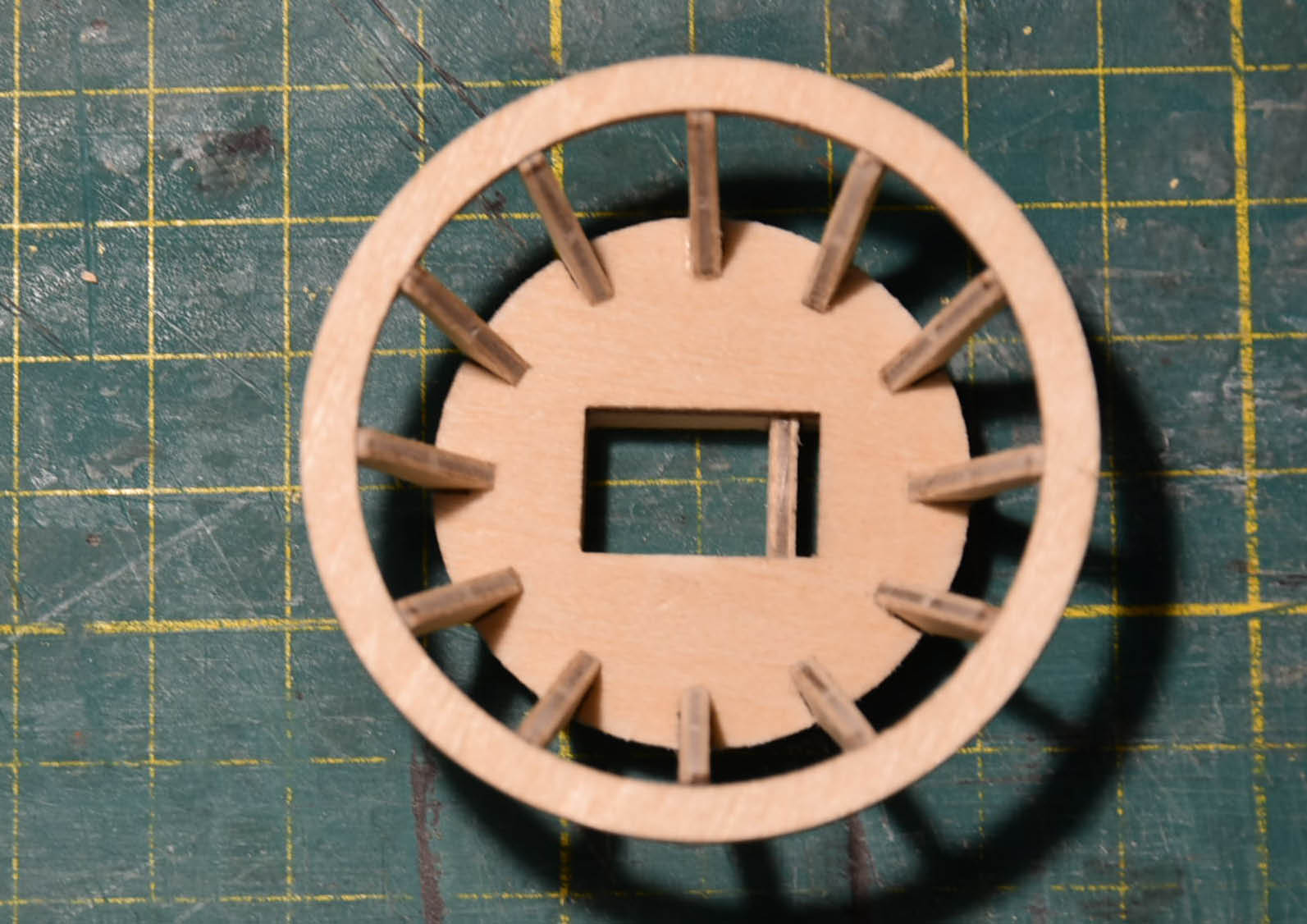

Zoals gezegd, bezig met de constructie van de boegspriet en blindemast.
De mars valt niet veel over te melden, behalve dat alles uiteraard mooi haaks moet staan, hiervoor kun je de schaalverdeling van je snijmat gebruiken,

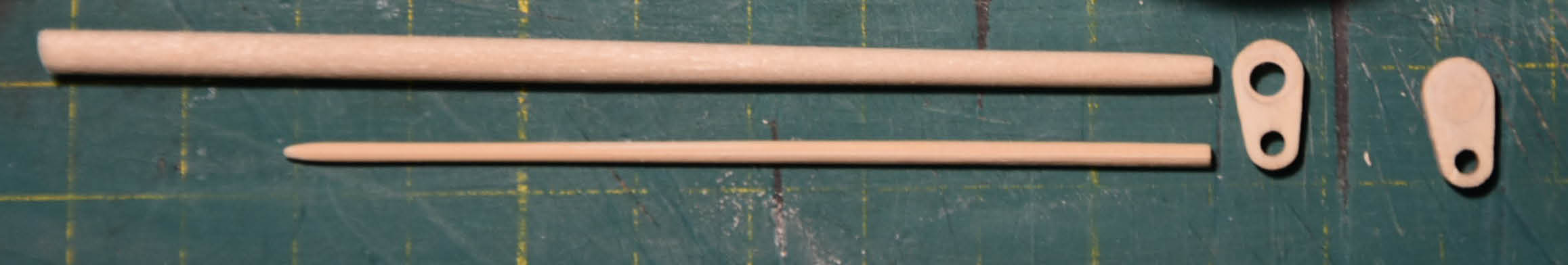

De spriet is van 10 mm naar 7 mm aan de top geschuurd en de beide stengen ook, respectievelijk van 4 naar 3 mm (onderblindesteng) en van 2 naar 1,5 mm (bovenblindesteng). Wat gelijk opviel is dat de gaten in de beide ezelshoofden voor de stengen veel te groot waren aan één kant. Ik heb dit opgelost door de gaten te vullen met laminaat-vuller en na uitharding heb ik nieuwe gaatjes geboord zodat de stengen goed passen. (op de foto zit één gat nog dicht en het andere is opnieuw uitgeboord). Je hebt hier natuurlijk de optie om nieuwe ezelshoofden te maken, maar dit is een stuk simpeler,
In de bouwbeschrijving is niet te zien hoe de onderblindesteng komt te rusten of dat deze gewoon 'los zweeft' ik heb de onderkant rond gevijld en laat hem zo op de spriet rusten voor wat extra stevigheid.
(op de foto is de steng en het ezelshoofd dry-fit)
En dit was nou net een onderdeel waarvan ik dacht, dat zie ik dan wel als ik het monteren ga,
maar dan weet ik nu hoe dat moet.
