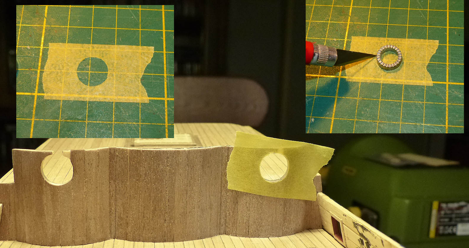

Vanmiddag nog de twee gaten gemaakt in het voorste schot. Dat viel ook nog niet mee, weinig ruimte om te werken, boven hield ik 1,5 mm over hetgeen ook klopt met de bouw beschrijving, helaas brak hier een latje van tussen, achteraf niet erg daar het makkelijk te repareren viel. en onder bij het dek had ik ook niet veel meer dan zo'n 1 mm. het hele schot (verschansing) is slechts 15 mm, als je daar het potdek nog van aftrekt hou je maar zo'n 14 mm over. Om daar een gat van 12 in te maken is niet eenvoudig. Maar het is allemaal toch goed gelukt, foto als het klaar is.
Tip
Een tip om gaten te maken op moeilijke plaatsen,
Snij het ornament uit een stukje tape (foto rechtsboven), je hebt dan het juiste gat (foto linksboven)
Als je nu de tape met het gat op de juiste plek plakt, heb je de juiste contouren voor het te maken gat. Nu is het een kwestie om binnen de "lijntjes te blijven met je vijl of wat je ook gebruikt en je hebt altijd een gat waarin je ornamentje precies past!
(links onder op de foto is de beschadiging nog te zien, rechts is er "slechts een klein stukje sapeli los gekomen, is inmiddel al weer hersteld)
